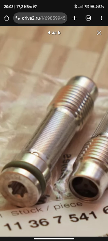

Так как меня коснулась эта проблема, от греха подальше решил купить и поменять эти клапана.
Стоят они вот тут
Вот что было 👇🏻
www.drive2.ru/l/688524902625456922/
Стояли у меня такие
И по шлицам шляпка отошла
И масло покинуло чат и залила мотор)
Поставил вот такие 4 шт.
Они цельные!
Запчасти на фото: 11367541692
Момент затяжки написан сверху 15нм

Новые — не цельные. На них просто сеточки не содрали. На старых сетки убрали. Наверное засрались и не стали заморачиваться с очисткой. Судя по лаку на старых, масло ранее менялось не своевременно.
Точно цельные- я проверил))
Ваше же фото. Сетка. Цельных не бывает в природе
Это фото просто взял с интернета, не фоткал свои, но они цельные 100%(нет соединения на шлицах)
