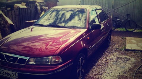

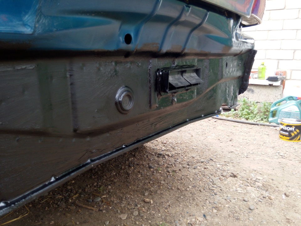

Здравствуйте! Решил доработать на нексии вентиляцию салона.Купил воздушный клапан от калины взял мастику чтобы по ходу работы покрасить, помазать кузов.И вот что из этого получилось!)

сегодня замутил себе так же, но без снятия бампера, осталось сделать вентиляцию на задней полке

Подскажите как без снятия бампера?
Вырезаешь изнутри но это неудобно для обработки.если есть возможность.лучше снять

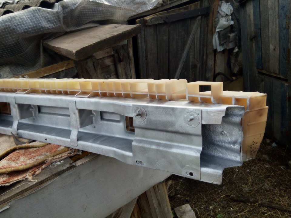

Мне интересно как это выглядит с внутренней стороны багажника, фото можешь выложить? Бампер сложно снимать? Тоже надо хотя бы мастикой пройтись там.
Снимать не трудно под крыльями по два болта на 10 снизу сзади по два на 14 и внутри ещё также
