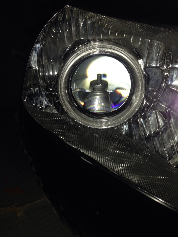

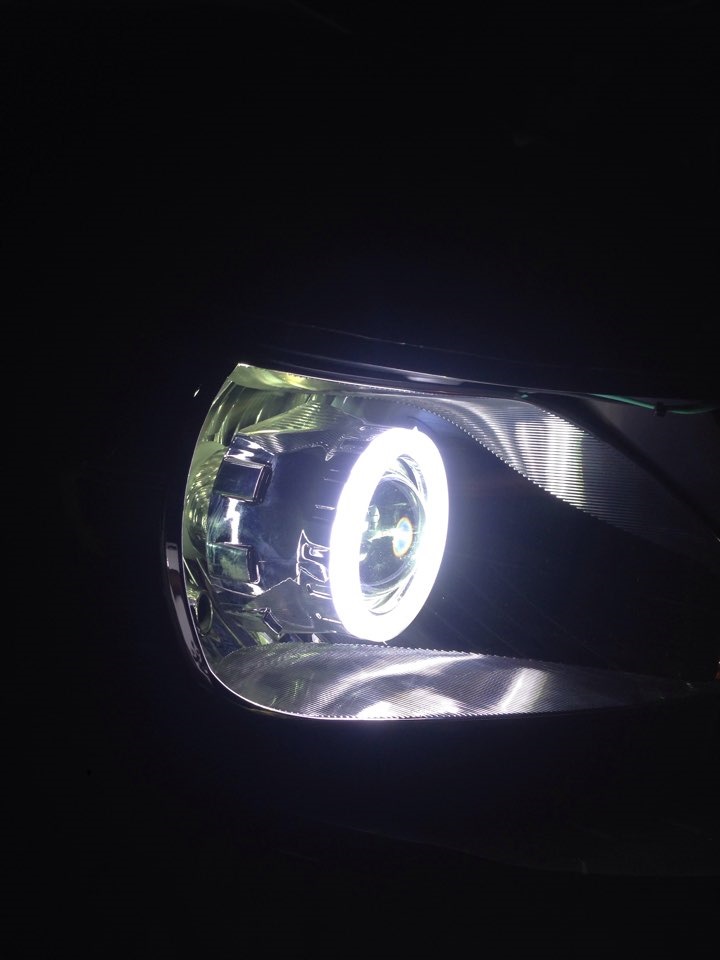

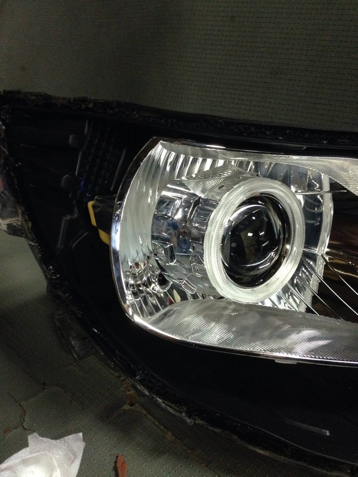

Установка заняла не очень долгое время, трудно и долго было разобрать фару, разбирал при помощи строительно фена и коробки( в интернете много видео об этом), для того чтобы снять фары снимал бампер.
Когда разобрал фары, старый герметик счищать не стал, так как его было очень много, решил на него же и сажать обратно.
Ангельские глазки припаял к габаритам и заизолировал.

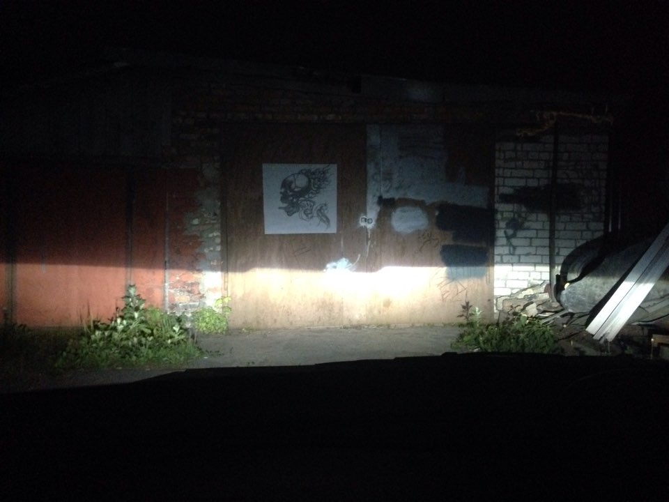

Регулировал при помощи мерседеса с200, чтобы не говорили там тоже 2 ступени.
Отражатели красить не стал, мало ди что)
Сказать могу одно, ставьте и не пожалеете!
Линзы моримото 2.5", цена вопроса 3500 рублей!

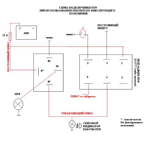

Забыл сказать, раз уж снимал бампер, поставил птф и подключил так же к габаритам, в дальннейшем куплю подрулевой переключатель и сделаю почеловечи)))
Птф депо 1100 рублей за пару!))
Удачи на дорогах

Когда линзы ставишь Где должна быть шторка?внизу?
да.на линзе сзади указано где "верх"
Машина так стоит!)
у левой линзы горизонт явно завален
Машина так стоит
