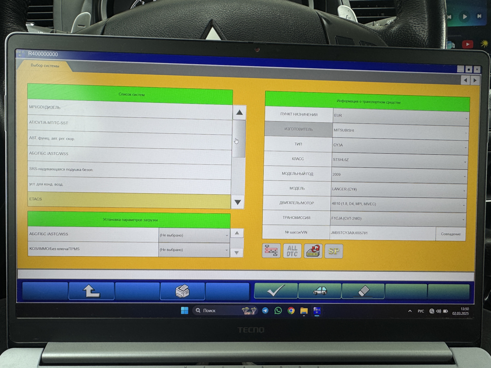

Mitsubishi MUT-III PRE21061-00 + SEW23061 02.08.2023
Добрейшего дня всем Лансероводам. Хотел поделится приятной новостью, про халявный MUT-III. На этот ролик я наткнулся на просторах интернета. Автор в Телеграмм прислал мне файлы для установки, и я пользуюсь ноутбуком и программной. Которую подробно не изучил, в виду того, что на улице холодно, и ремонт дома. Как известно его можно только приостановить. Очень любопытно, что там найдётся на тему обновить?
Автор Александр.
Otomotiv Forum.
otomotiv-forum.com/thread…061_00-sew22031_00.16847/
Ну а теперь о нюансах. У меня с первого раза не получилось. Запустилась установка когда папку с ПО перенёс на диск С. И запустил (не от имени администратора) на Асус N 53SM. На ноутбуке Леново Легион Y 9000 установка началась, когда PowerShell был запущен от имени администратора. На обеих отключена в УЕФИ/БИОС Secure Boot. Контроль учётных записей не отключал.
Secure Boot («безопасная загрузка») — протокол, являющийся частью спецификации UEFI. Заключается в проверке электронной цифровой подписи выполняемых EFI-приложений, используя асимметричную криптографию относительно ключей, хранящихся в ключевом хранилище системы.
Windows PowerShell — это одновременно командная оболочка и язык сценариев, основанный на .NET. Его используют для управления компьютером и автоматизации задач.
Ссылка на скачивание от доброго человека MasterMitsubishi на драйвера Опенпорт 2.0 и Сканматик, сам архив ПО и архивы баз данных. disk.yandex.ru/d/KFcTcJf1rfX06w
Большая просьба, подбросьте немного денег автору ролика на кофе. Номер карты под роликом. Александр старался. В комментариях к моему посту нашёлся и автор доработки… И ему можно задонатить на кофе. Большое спасибо всем! Жаба побеждена!
Всем удачи и ровных дорог. Надеюсь полезно?

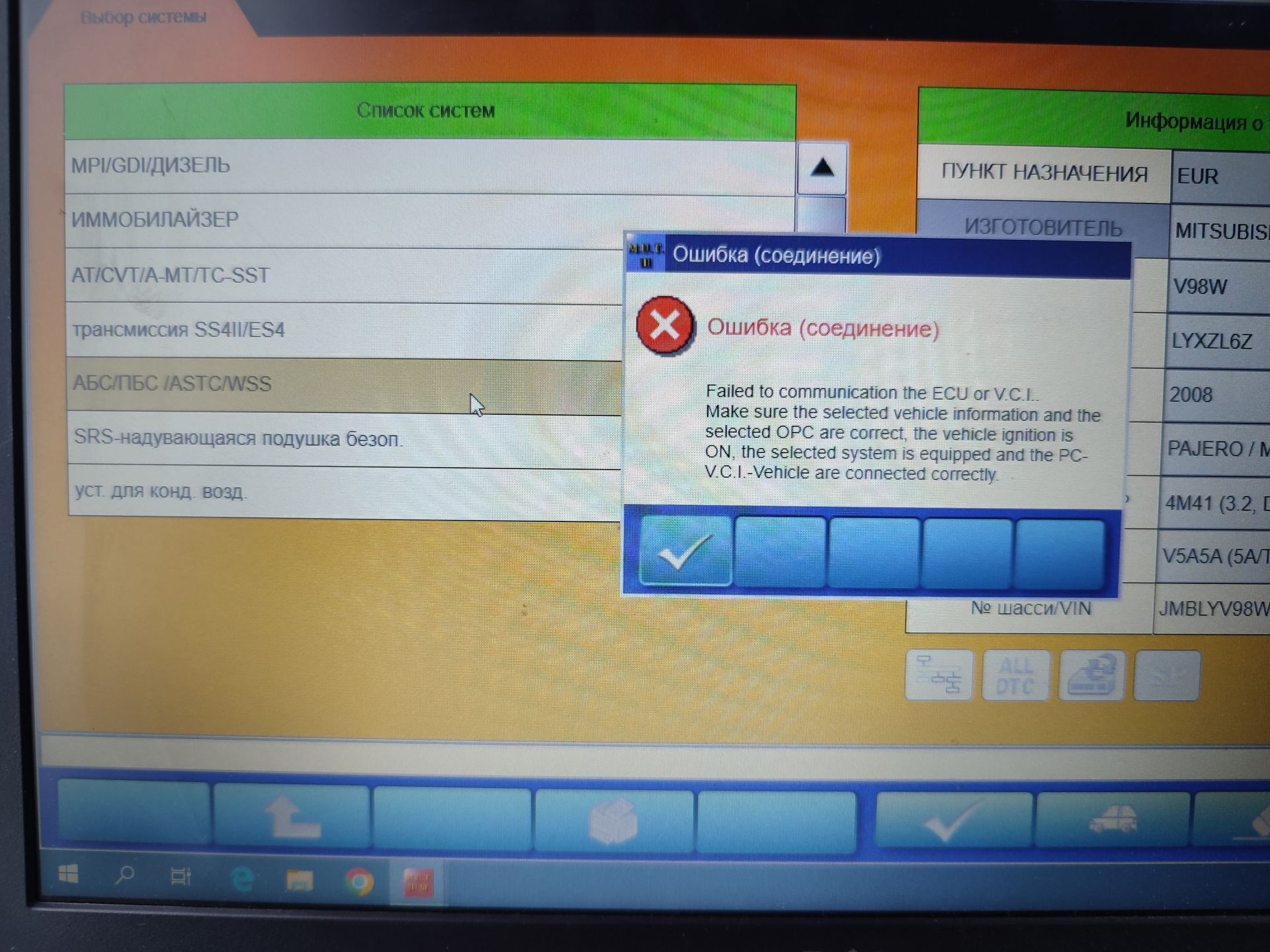

Openport 2, Данные показывает, в кастом заходит всё видит. Как блок какой то открывает показывает что ошибок нет.
Так может их там нет? Или по другому сканеру есть?
Я уже 3 раза переустановил и всё одно и тоже.
Вроде как видит.
Я не сталкивался с таким. Видит и поток данных и спец функции? Или ты не знаешь? А ошибки считать не может? А какой адаптер стоит?
Да подключился.
И что видит в блоках? Поток данных видит?
На видео видно что кнопка активна после установки а у меня почему-то нет.
Активировал? К машине подключился?
У меня всё установилось но почему-то кнопка считывания ошибок не работает. Почему не подскажите.
Внизу автор… Он возможно знает. Я с таким не сталкивался. Мастер Митсубиси.

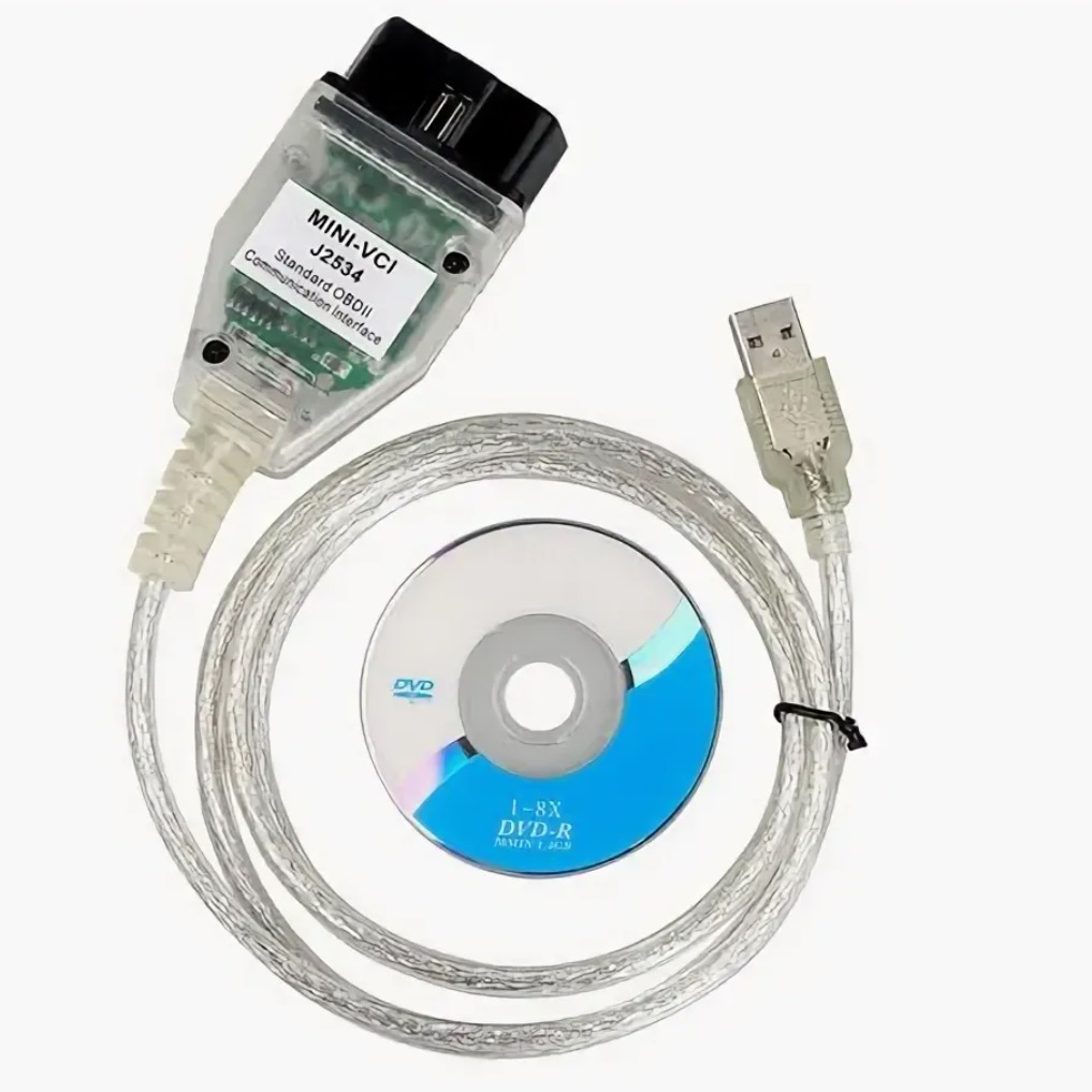

ПРЕДУПРЕЖДЕНИЕ не прошивайте блоки кирдык обеспечен
С чего ты взял, что нельзя? Есть негативный опыт?
Я неоткуда не взял опыт был и два убитых блока вариатора и двигателя пожалуйста пробуйте я вам не помеха
Я просто спрашиваю. Сам обновлял? Или что случилось?
Не репрог делали после этого куча ошибок вылезло включились вентиляторы и все нет запуска
Ну народ обновлял Аутлендер, АКПП Лансер. Без проблем пишут.

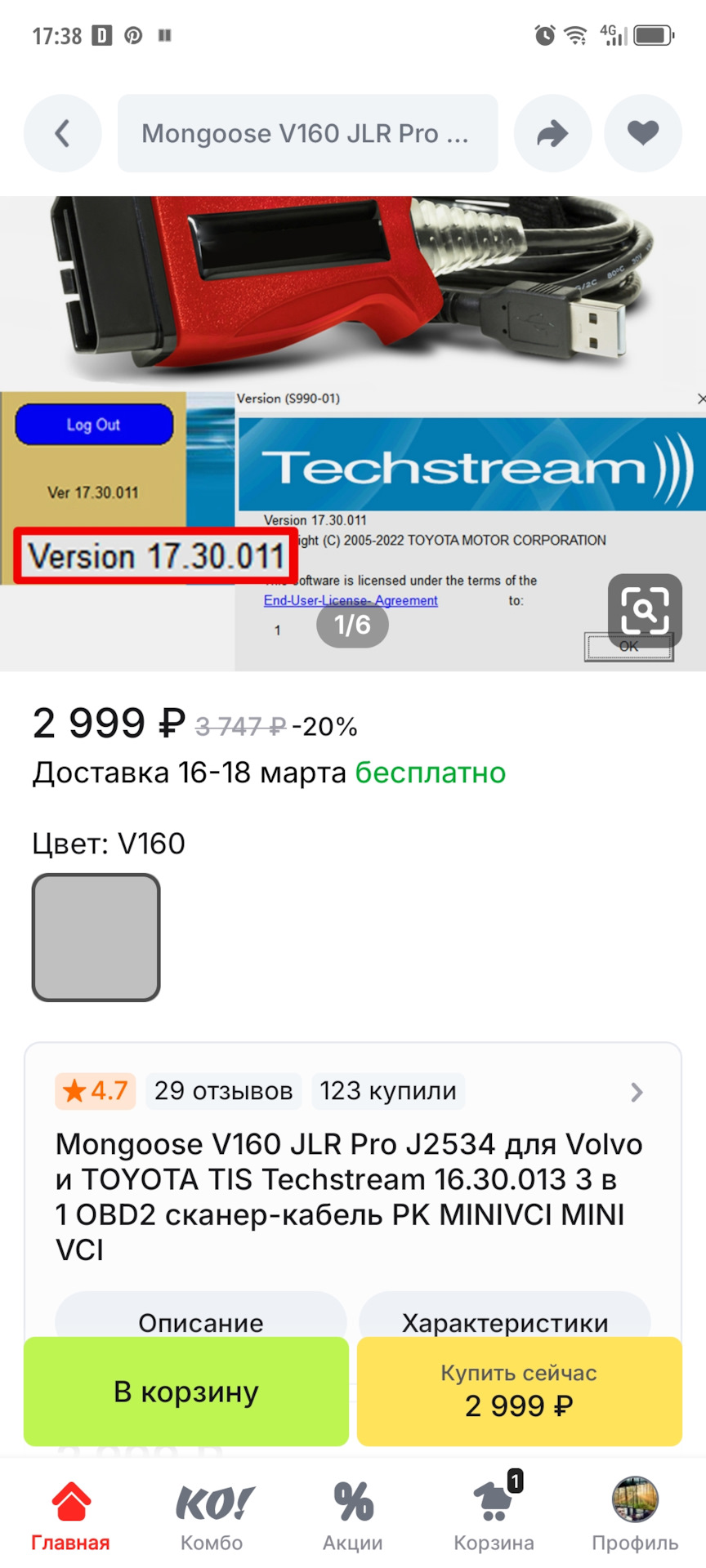

J2534 убил два блока не знаю короче
Понял тебя. А адаптер какой J 2534? У меня например не только Опен порт есть…
Мой mini vci
А это зря… Не надо им пользоваться.

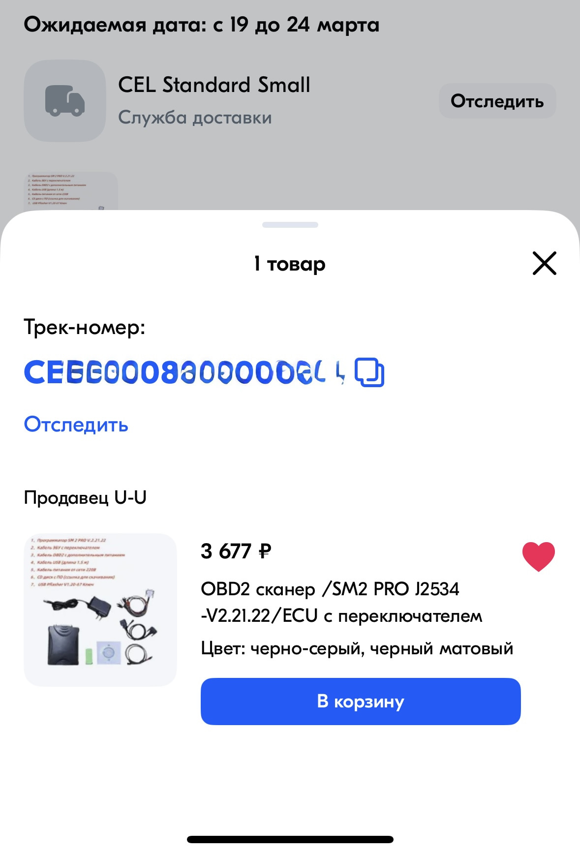

Самый надёжный вариант это sm2pro
Проверено лично🙂

Это относится только к mini vci j2534
Остальные работают прекрасно
Дублин, этим шнуром лучше неработать?
Не шить.
Только читать ошибки, поток данных ну и коддинг
Distrikt02
Поток данных посмотреть. Ошибки почитать… Не более того. Китайский опенпорт не дорогой. Но есть и получше варианты.
Опен порт не надёжный
Ну Мини VCI совсем не вариант. Была идея прислюнявить к МУТ 3 VX DIAG. Там J 2534 то же есть и модный… с DOIP.

Парень наверное Мини VCI ставил? Калич ещё та… Я как то пробовал с ним возится. Из Лансер Клуба принесли под МУТ кодинг ММС…

С этим лучше не надо. Мне приносили такой. Скорость низкая и эта гадость капризная. Или кривая из Китая приехала.

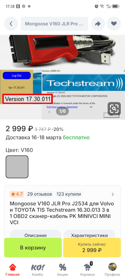

Да. Только зависит от прошивки шнурка. Без репрограмминга работает 100%
Надо глянуть брал еще 100 лет назад, когда только начинали постигать, активацию через mmc coding. Нашел заказ), аж 9 лет назад брал
Ну надо проповать
Запустился с моим toyota mini vci
MasterMitsubishi
А, что и как нужно делать🤔?
Я добавлю позже в папку реестр на j2534
👍, маякни тогда. Какой лучше взять тогда сканер?

Самый лучший вариант это sm2pro
На али или озоне не дорого
Ну это да, серьезная штука, мне как раз по нему шили машинку, благодарю
Ну так цена то смешная.
На али в районе 3200 и на озоне в среднем 4000

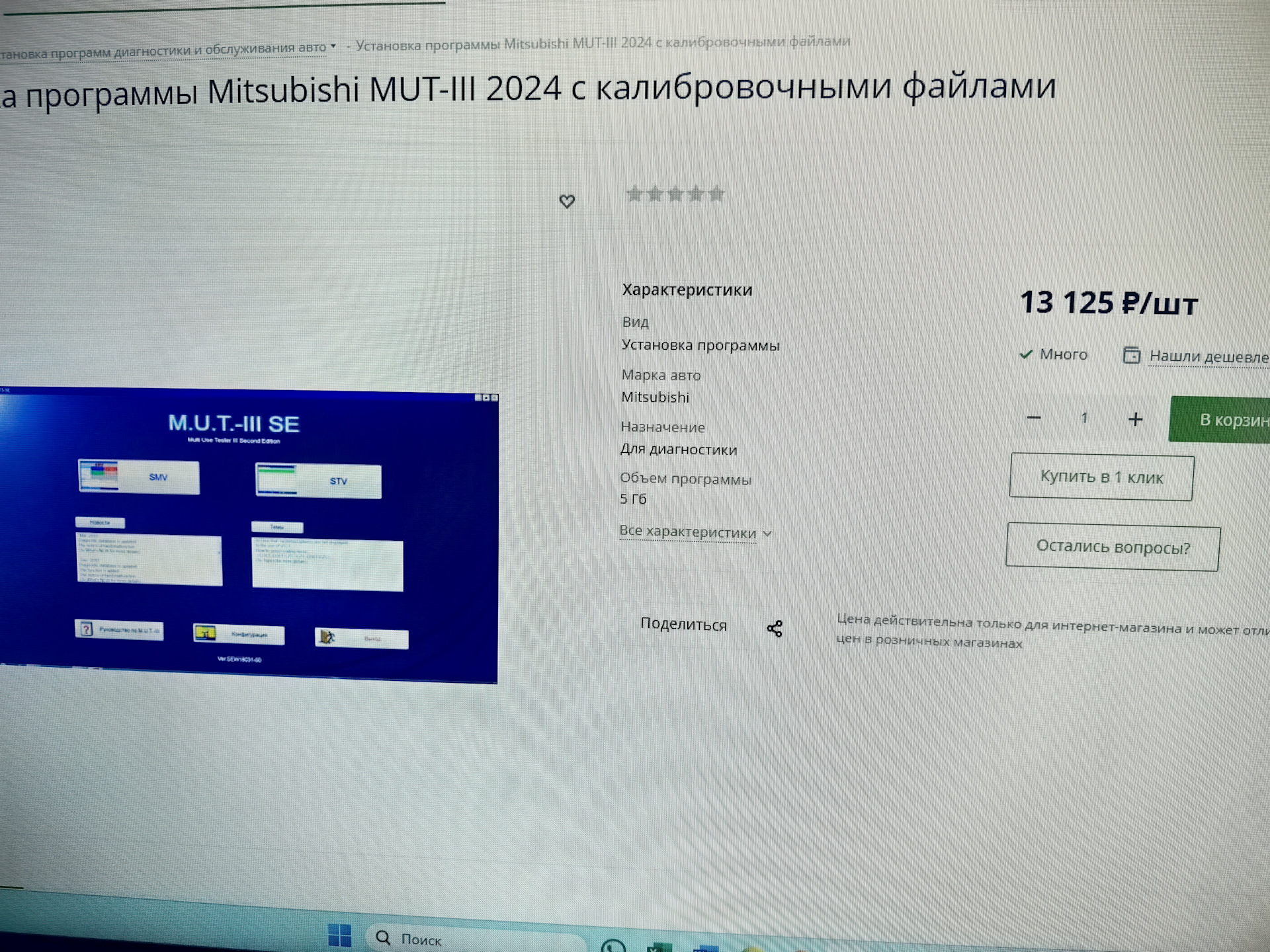

Прикол в том что на видео установка не совсем удобная.
есть и другие видео по установке-там проще намного.
А еще есть готовые реестры что б не править руками(специально для лентяев)
Этот автор ролика ничего нового не показал)))
Я у себя уже давно это показал
www.drive2.ru/l/696460627798935985/
Ну я искал себе МУТ… Везде ссылались на коляндекс. 8 000… А тут попался несколько дней назад. 5-6. Гугл предложил. Я обрадовался и поставил. На твою запись не видел.
