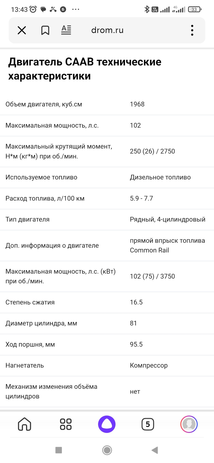

С момента покупки очень расстроился как едет машина после 3000об и 110-130км/ч .
Можно сказать как будто машину загрузили под завязку и ваще не поднимает обороты.

Как же она поперла теперь с 2500 до 5000. Вот так и должна она ехать была с завода. А не эта пенсия прошивка на 102лс.как будто и их нет.
Почему 140 а не 170? -потому-что 5ст МКПП. Рвать ее не хотелось бы. Да и 1-2 крутить и рвать не собирался.а на 3-5 теперь едет куда веселее.

Там вся суть не в Л.С, а в крутящем моменте, коробка 5 Ступка не будет держать если больше 300 момента . Нужно коробку менять на 6 ступку )) пройденный этап

А есть данные от чиповщика о мах крутящем моменте и л.с. с привязкой к оборотам двигателя? С завода, выше 3750 крутить смысла нет.
