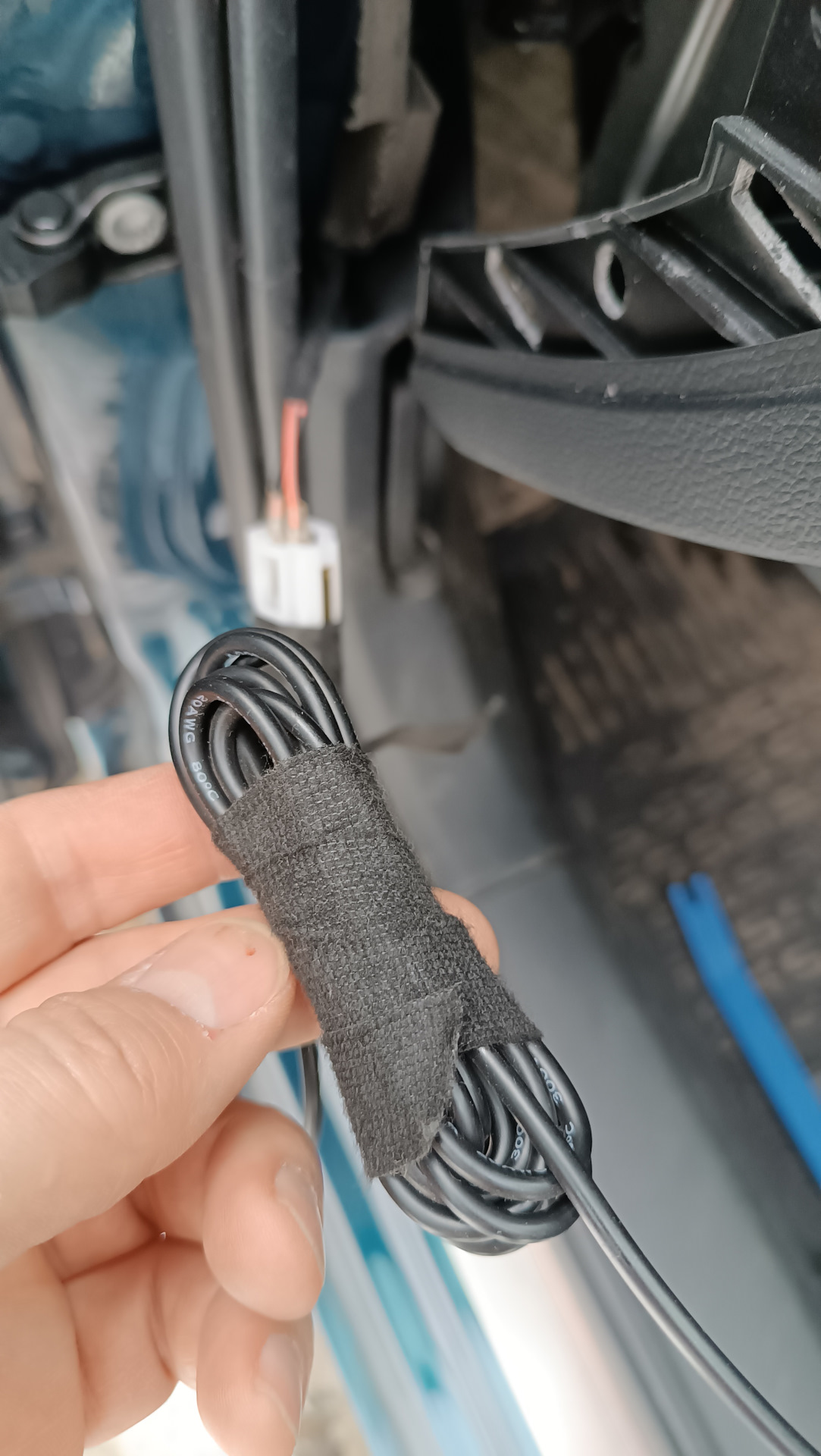

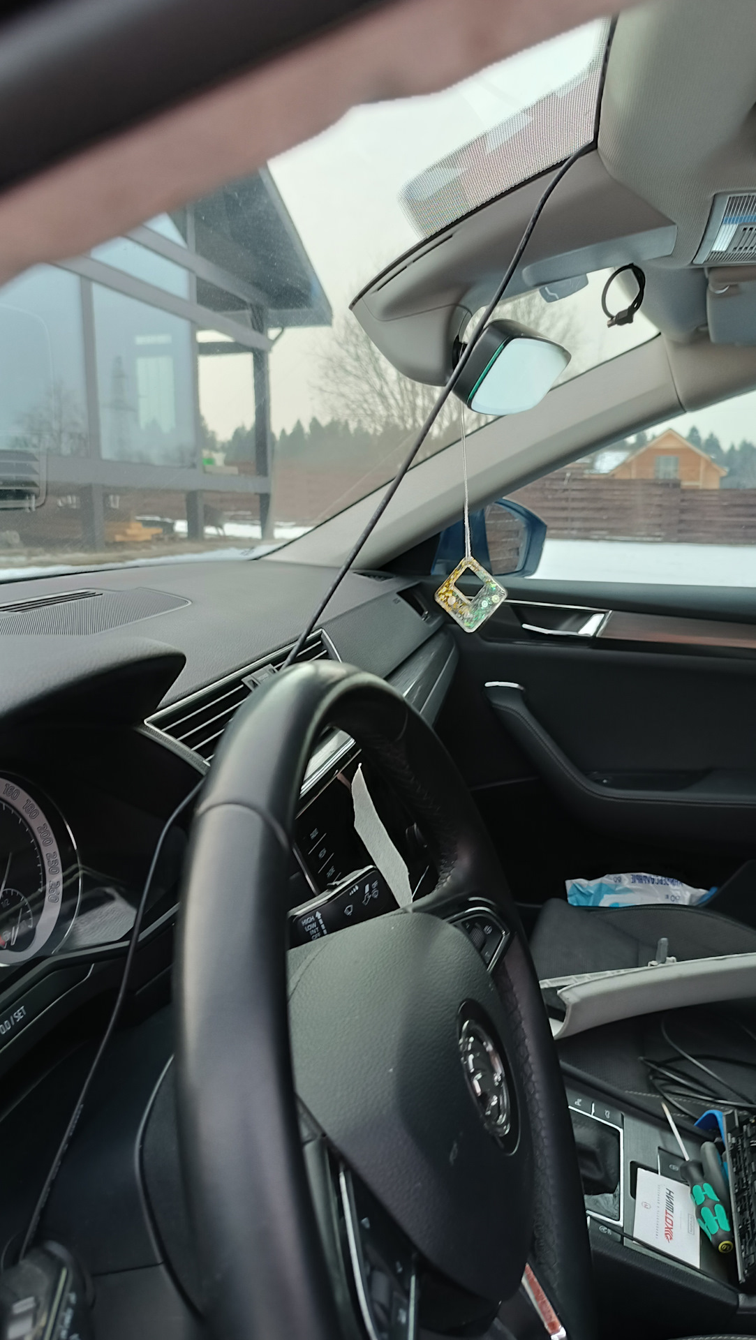

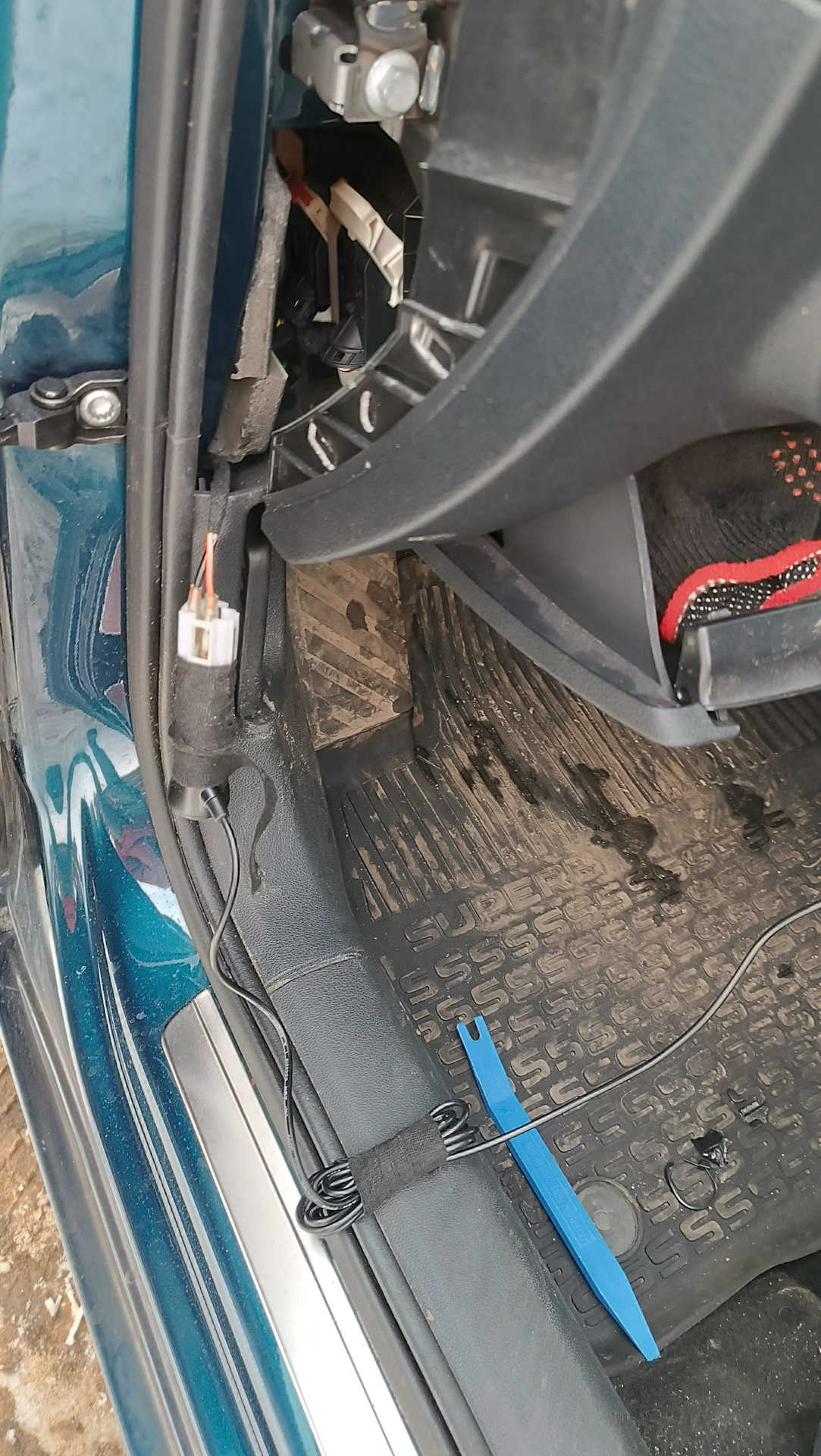

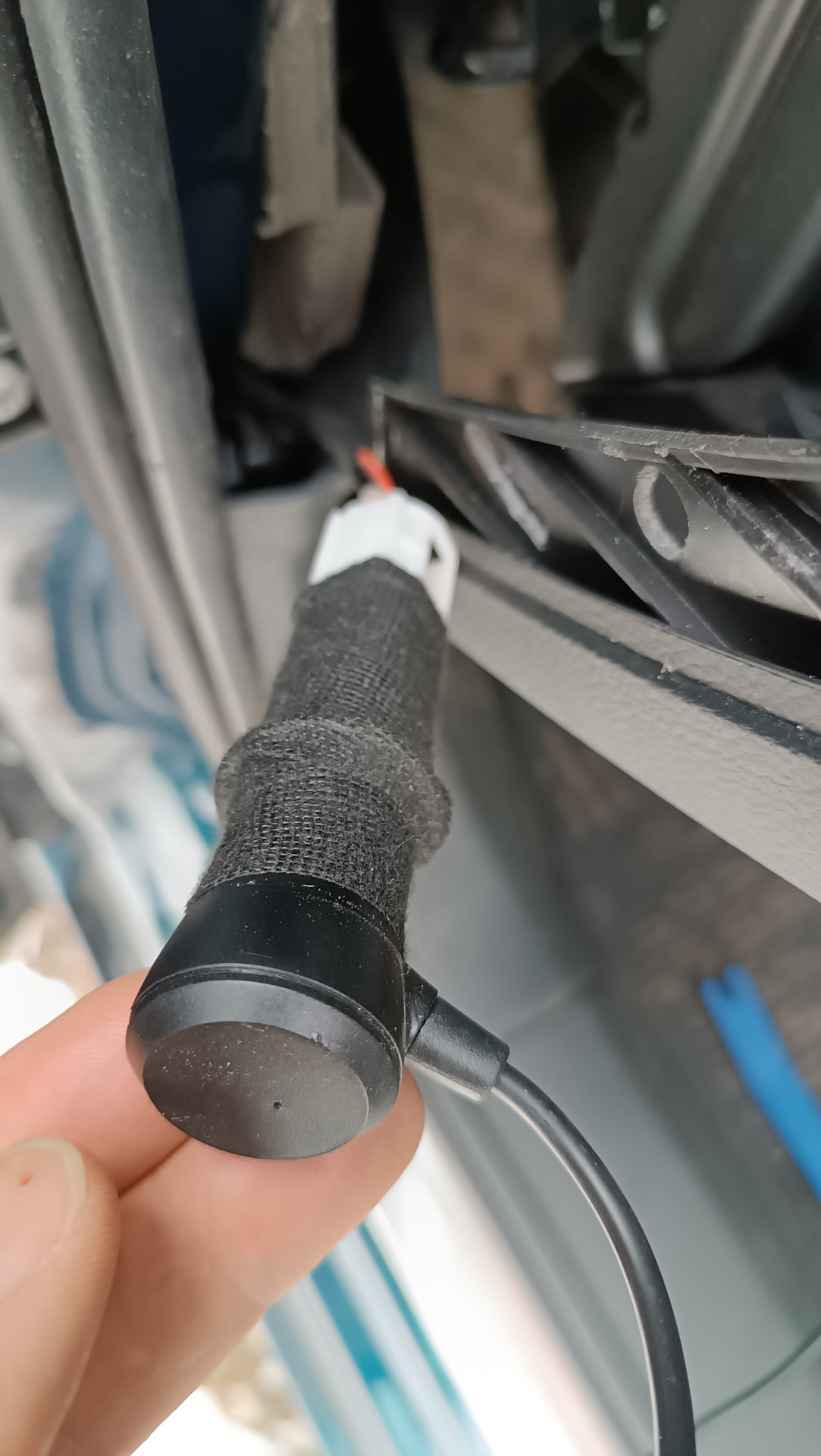

Вопщем, за почти год владения меня выбешивал один сверчок из торпеды, прям аж продать хотелось )) но тут поменял подвеско (кстати, заменил задние амо — внешне не ощущалось, что они сдохли, а на деле — один вытек и шток почти не двигался, а второй сухой, но шток также не двигался, так что к 120-150ткм они там уже мертвые), и подумал, что надо залезть в торпеду насколько возможно и посмотреть, вдруг там что-то отвалилось или завалилось(?). В общем снял боковые воздуховоды, а с левой стороны болтается моток провода 12в для питание некогда бывшей камеры у зеркала! Выдернул проводок и решил прокатиться без воздуховодов и ура, ничего не скртпит из под панели (звук шёл от лобового со стороны пластины с вин кодом).
Ну и фоточки.

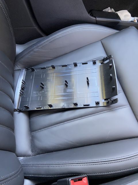

Ну и на всякий случай проклеил пазы задней полки.

Обрамление щитка приборов тоже сомнительное. Везде пластик мягкий а там прямо скрипучая фигня.
Согласен когда там протираель из трёх частей говно дешманское ещё и скрипит
Его вроде бы легко снять чтобы обклеить
Там небольшая панелька под самим щитком снимается руками и левая накладка декоративная тоже. Там болты.

я туда уже залезал прошлым летом 🤣🤣 проклеил. Еще су.а скрипит декоративная накладка над магнитолой, надо магнитолу вытащить, ключики для снятия едут)
