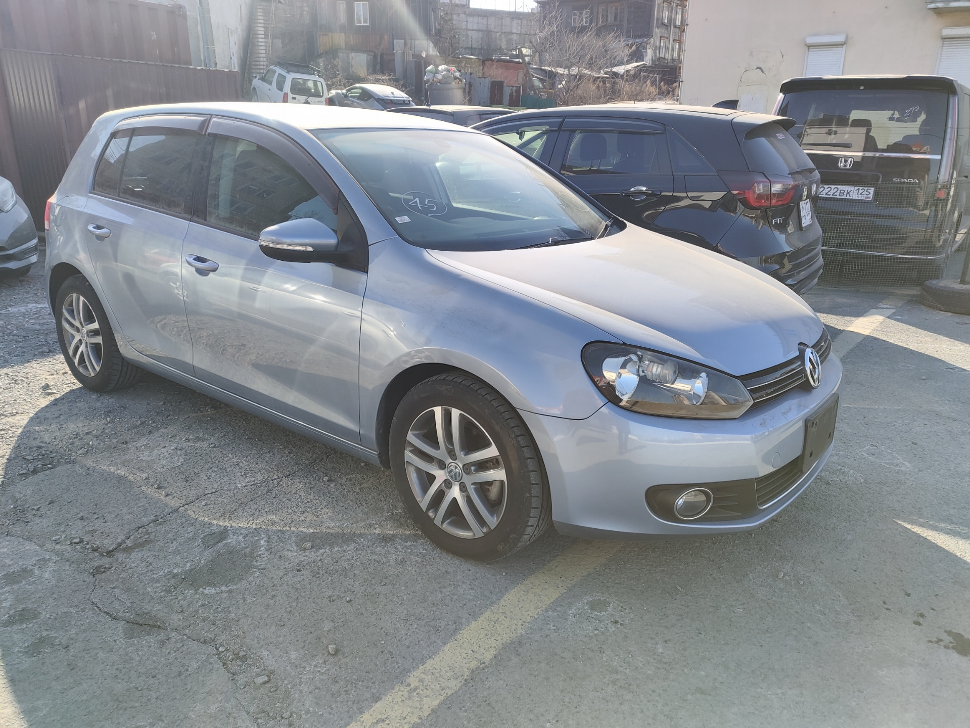

, добирались до Иркутска. Затем ещё 2 дня в пути. И 31 декабря я в Красноярске. Провёл новый год у друзей за 5 тысяч км от семьи. две недели тянулись очень долго. пытался и поработать и тупо дрых по пол дня. Но в целом получилось так что больше просидел дома. Пошел от нечего делать в Яндекс доставку, поработал день, заработал 900 рублей, класс! На утро понял что на ногу наступить нормально не могу, находился. По итогу почти до 14 числа тупо находился дома лечился. Дале день вылета, обсуждение всей ситуации с брокером и перекупом который устроил мне покупку. Порешали что полетим втроём, и повезём три машины до Красноярска. Прилетаю во Владивосток во второй раз, селюсь в гостиницу. Ждал я до 16 числа, машину выпустили с горем пополам!😃 Как я был рад уже этому

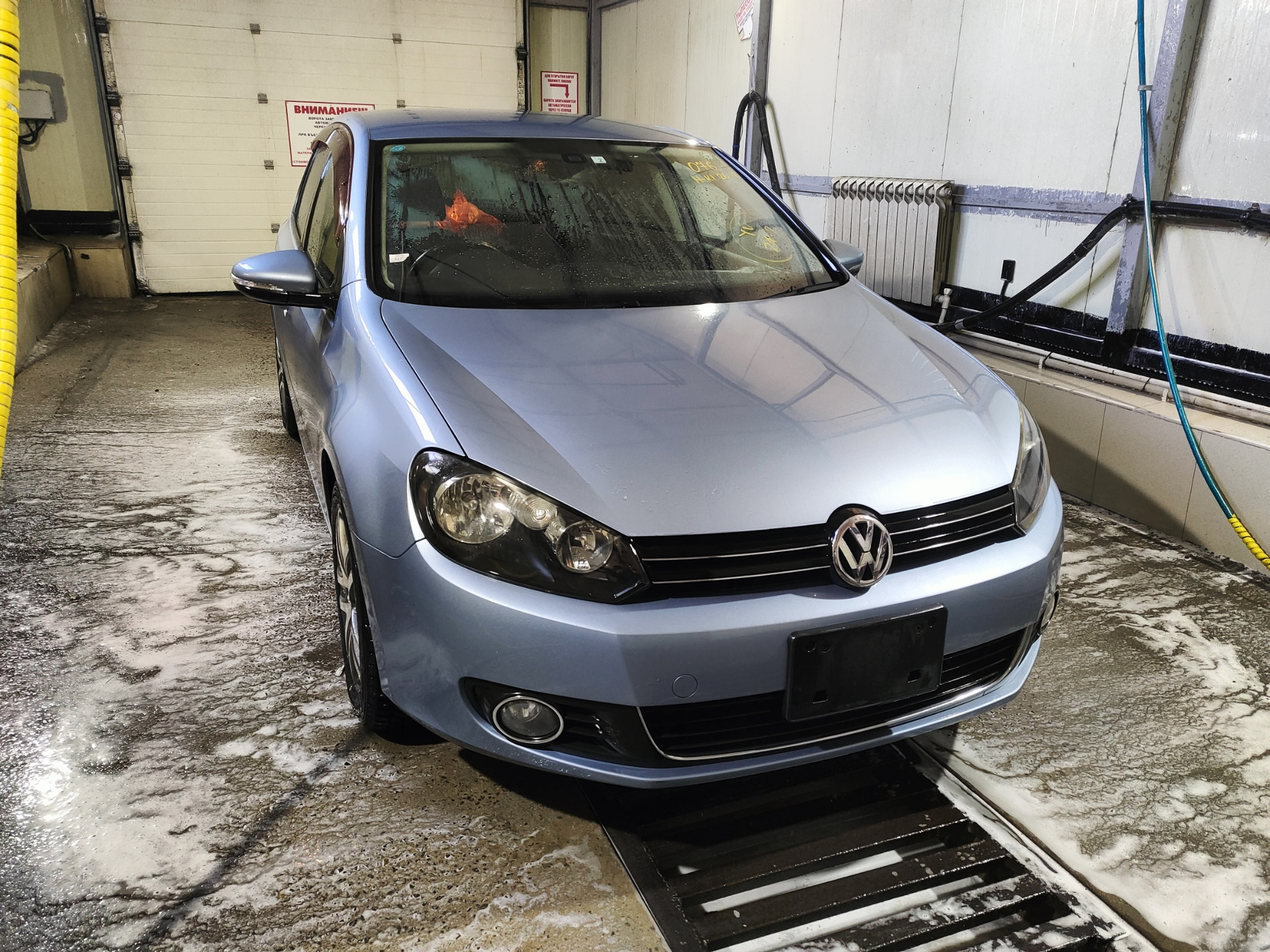

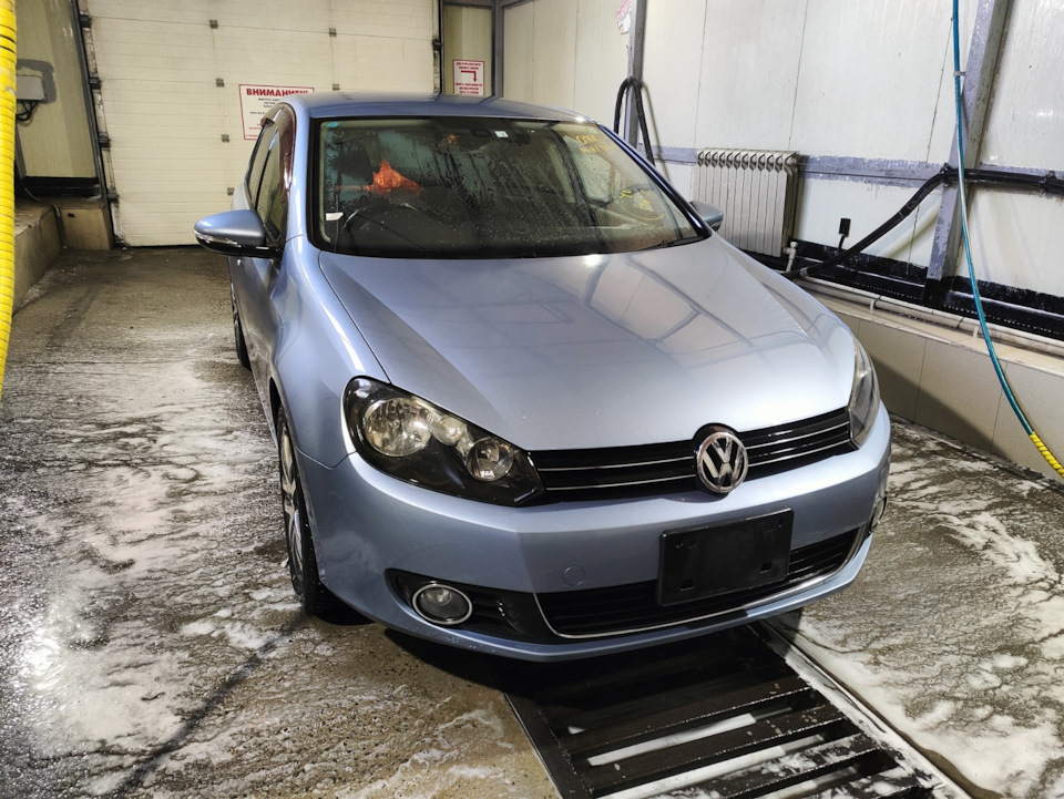

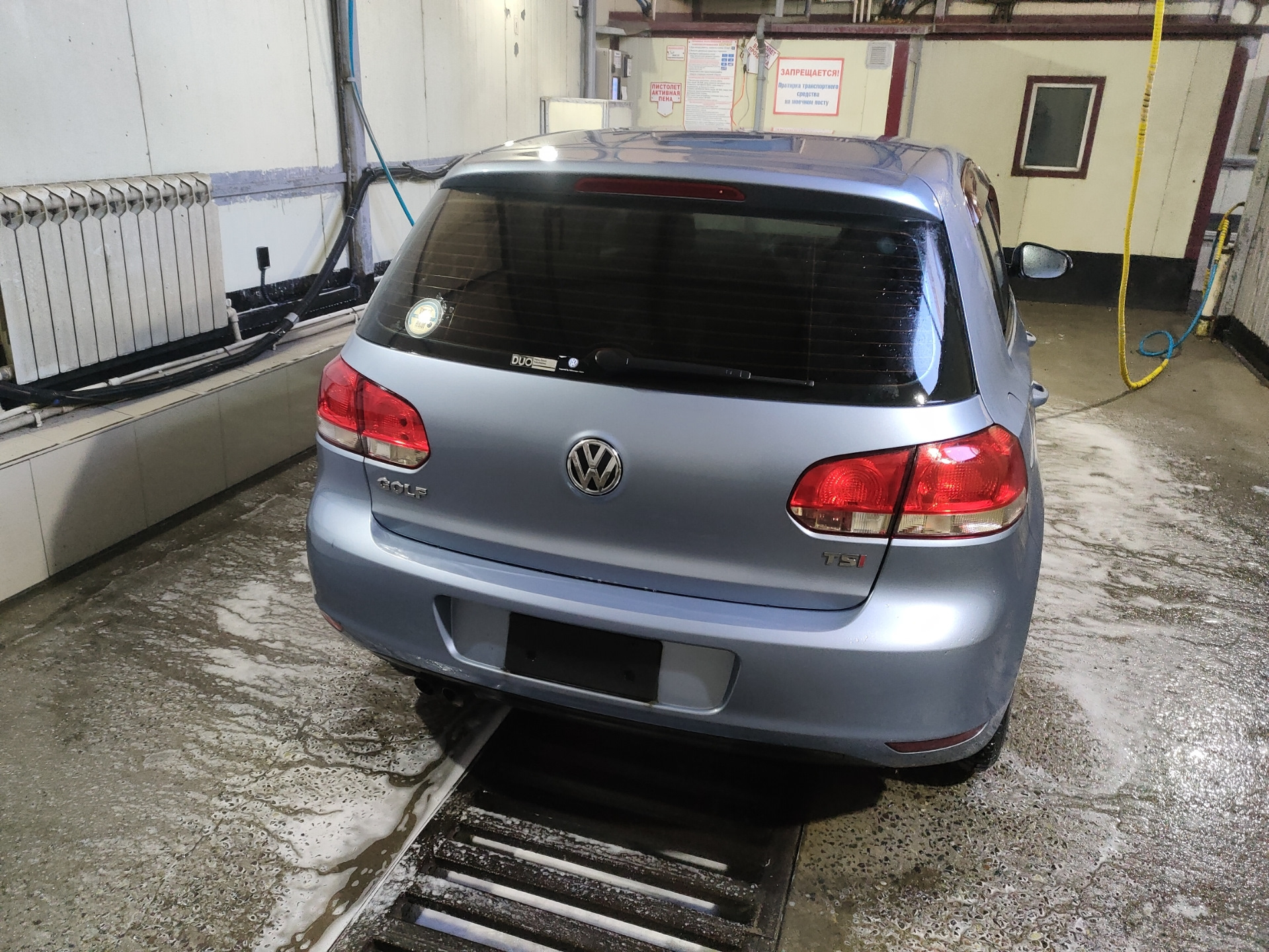

из ньансов 3.5 балла. Если мелкие вмятины по кузову, заметная коцка на бампере, в остальном по внешке всё. Днище будто с солона! Все наклейки на рычагах будто только наклеили, все чистенькое ни единого косяка и тем более ржавчины! Из минусов по салону обвис потолок от жары, но на это мне уже было пофиг если честно, главное что я её уже получил.

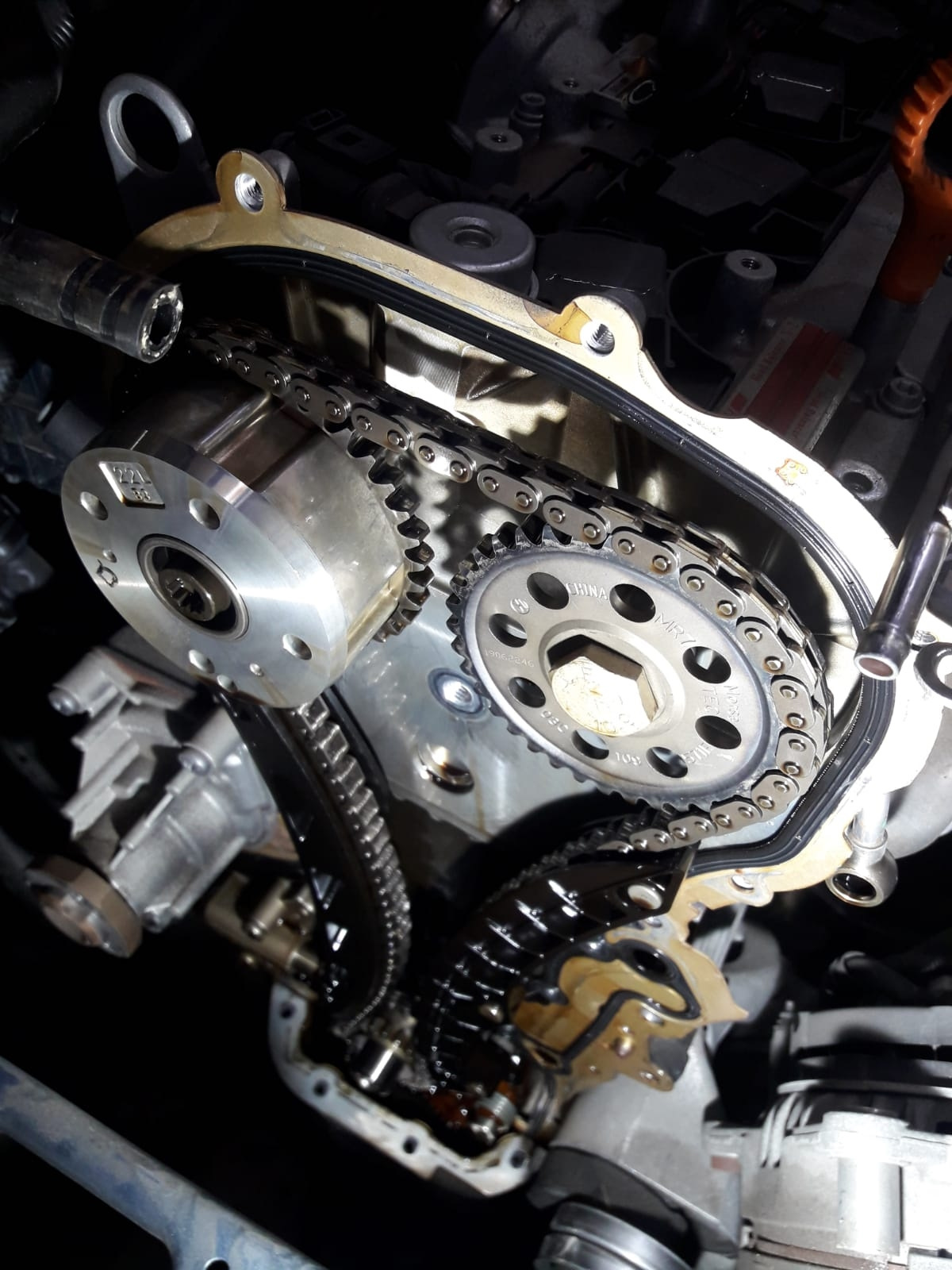

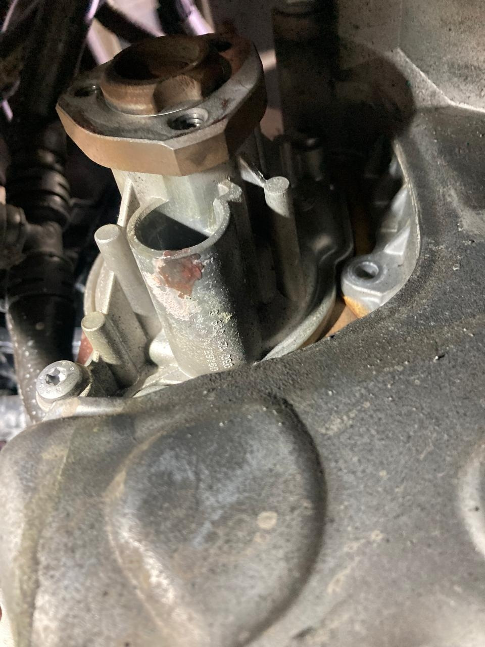

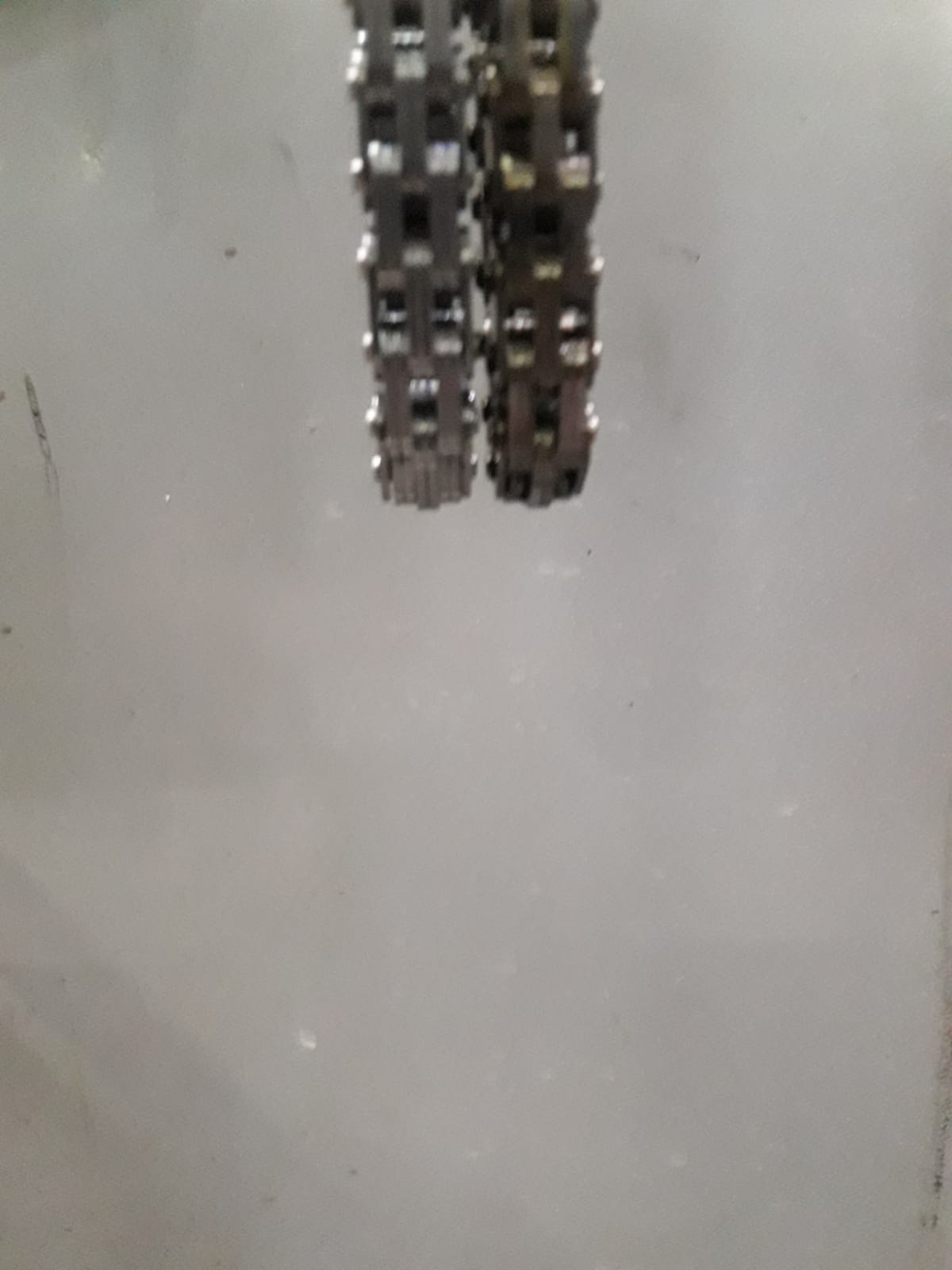

Проезжаем пост, тормозит гаишник. электронного ПТС нет( в среднем её делают 3-5 детей, я же естественно ждать не стал) по итогу дают время подождать, мол ПТС может отправят и тд. но нифига, брокер говорит подавал заявку должны прислать, гайц уже лыбится, готовит на штраф стоянку. Но тут подходит перегонщик, разговаривает с ним, звонит кому то, даёт гайцу трубку, и через минуту документы у меня на руках! Едем дальше, становимся на 6к беднее. Россия! Где то после Читы я ребят обогнал, т.к. они заезжали по делам в другой город. За 4 дня доезжаю до Красноярска. День отсыпаюсь опять у друзей. Затем мчу до Новосибирска. И тут на тебе 100км до Кемерово, заправляюсь на газпроме -чек! Да ёп. 65 тысяч пробега. Ковыляю до Кемерово, заезжаю в фит сервис, там пожалуйста, ошибка по рассинхрону датчиков коленвала -распредвала и ошибка по смеси. и понеслось. у вас цепь растянулась, это САХА" у них у всех так и тд, может и перескок на один зуб и тд. замена 50-60 тысяч. я в шоке. Парням звоню, они меня отговаривают, мол гон троила бы и тд… Подумал. решил скинуть ошибки, проехаться. завожу, затроила! Да пи… Еду до другого сервиса, там все занято. Обсудили с ними ситуации, они тоже отговаривают. Думаю, в Кемерово ждать сервис день. Ночевать в гостинке уже устал с поездок. Решаю на свой страх и риск доехать до Новосибирска, там родственники, хотя бы есть где переночевать. Да и сервисов по вагу по больше. Завёл, троить перестала — уже хорошо. Едем! Перед Новосибирском чек опять загорается. думаю ну уже точно не отверчусь. К вечеру приезжаю в город ищу сервис. Один занят, во втором ждать 2-3 дня. плюнул поехал ночевать к тете. На утро обзвонил сервиса, только в одном могут принять на диагностику и то возможно вечером. Жду, штудирую интернет. в общем и целом состояние цепи можно проверить только по факту снятия. понимаю что попадаю в любой случае на деньги. Вечером звоню в сервис, занято. Плюю, нахожу Мерседес центр. Приезжаю, оставляю машину. Через час звонок, те же ошибки! Ну выбора нет, впереди 5 тысяч км. Лезьте дальше, , проверяйте, меняйте цепь. Оригинал ждать дня 3. А для меня уже каждый день ожидания как удар по лицу. давайте заменитель. По итогу если правильно помню ставят"инно" по фото растяжение как по мне "0" так ещё оказывается и помпа начала течь.
Обошлось все в 45 тысяч. В принципе думаю терпимая цена в наше время. Но замена на 65к. ох. Далее поездка была для меня на максимальном уровне, 1500км в день, сон в тачке 4 часа и опять в путь. За 3 дня я домчал до Питера. Из проблем с дорогами Красноярск — СПб, это дорога под Кемерово, много ям глубоких, ещё и под снегом. А самая жуть Кострома! Поехал зачем то по дубль ГИС и он завел меня по объездной дороге через деревни… Ох что это за дорога. 100 км гравийки а под конец ее вообще можно было сказать не было. В общем и целом после этого отрезка в Питер я приехал с двумя грыжами на передних колесах.

васей в блоке коробки посмотрите пробег (там он не скручивается) и сразу понятно будет, цепь ходит 150-200тыс до появления ошибки по рассинхрону, странно все это

Похоже цепь родная еще, вроде как у них до 2010 года цепи так и ходили. Видимо 6 гольфы надо смотреть от 2010 или с пробегом побольше, чтобы цепь замененная была уже.
Да все родное. Пробег 60 был, но по фото разницы минимум, я видел как растягиваются цепи на этих моторах. Вообще есть у меня подозрение что не только в цепи дело было.
