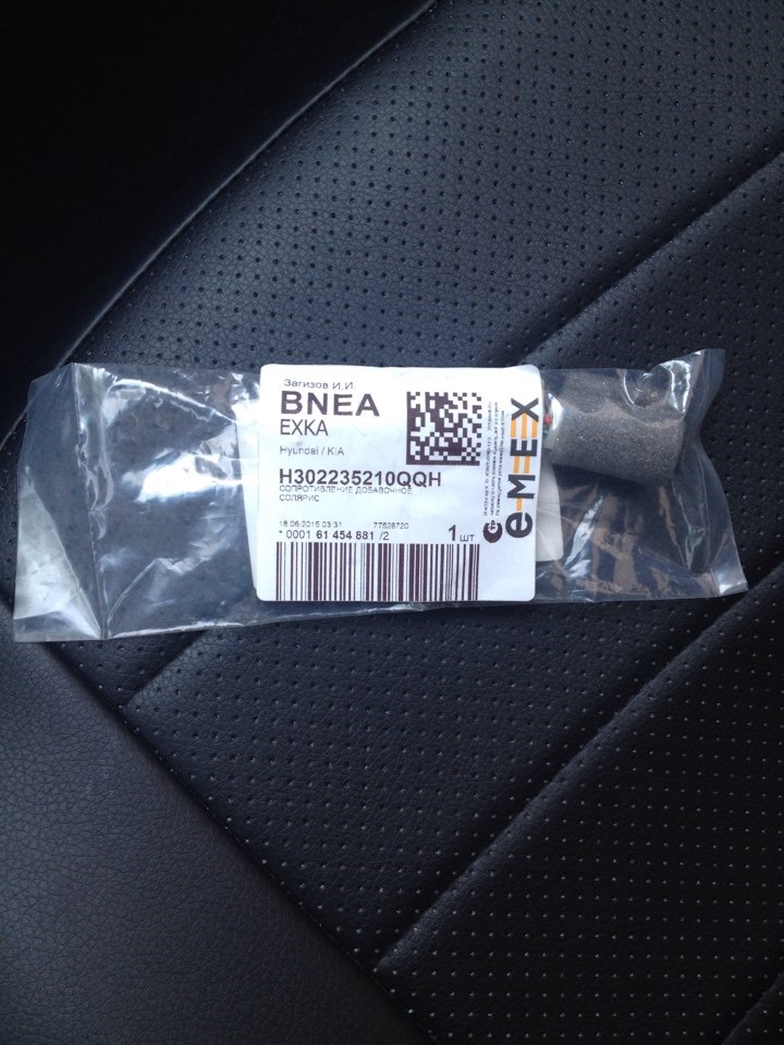

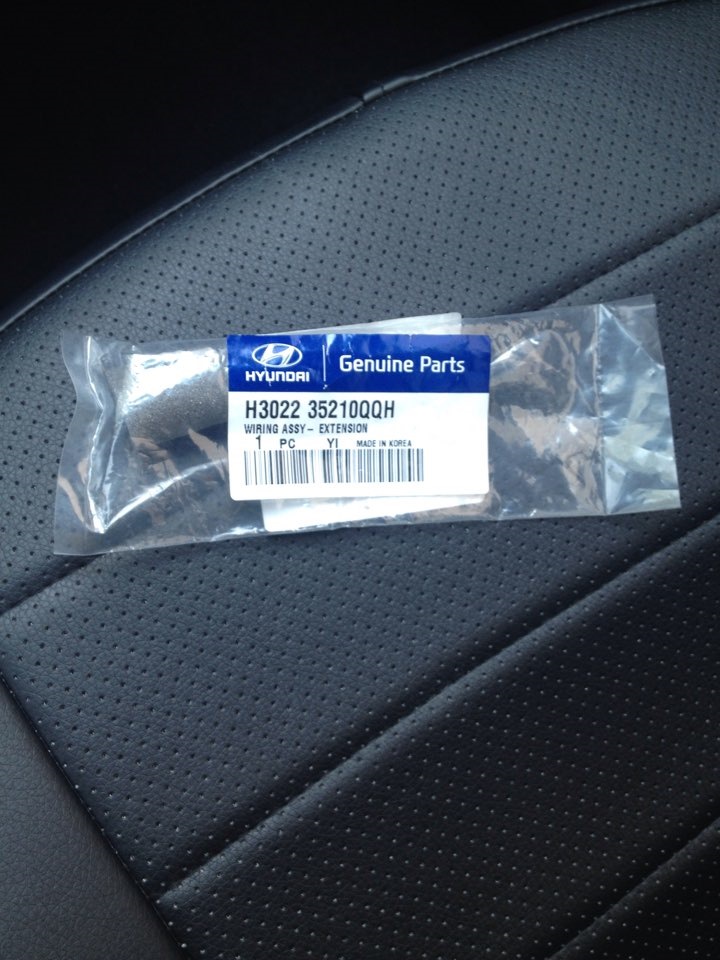

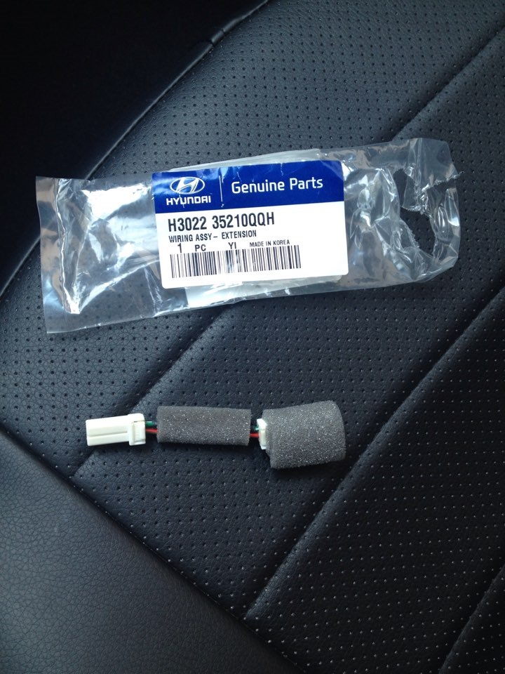

Привет Всем!давно ничего не писал.У многих видел запись про "Сопротивление для кондиционера".так как у меня не совсем холодно дует кондиционер, решил заказать это чудо проводку, тем более стоит она недорого 55 р.так же заказывал антенну Alka.вчера забрал и установил сопротивление, не думал что толк будет, Но кондиционер стал дуть более Холодным!:)так что не просто заказал)если думаете брать или не брать, не думайте!Берите!антенну тоже поставил, отличия от штатного не увидел!но антенна Alka больше и красивее штатного "Порячего хвоста"!:)и тоже цена недорогая, 145 р.фото антенны нету, выложу как нить, а по сопротивлению фотоотчет есть!:)ну и фото на природе!)заходим, читаем, лайкаем)

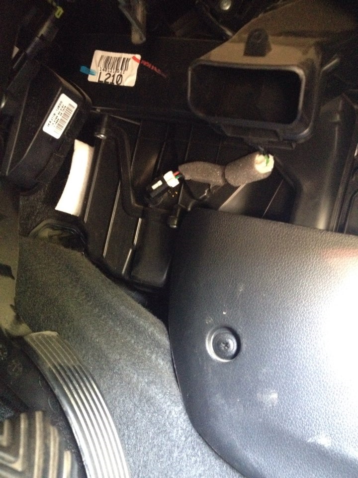

Не совсем догоняю между чем и чем ставить его. Или когда он в руках, все сразу понимается?
Залезешь вниз где педали, там все поймешь, даже школьник поймет:)да на руках навер понятнее будет)если не понял, почитай другие записи Драйвчан)на эту тему куча записей.
Спасибо! Разберусь :) 2 конца всего. Ну как оно в работе? Есть толк? Проблем с кондером/климатом нет?

Подскажи как он устанавливается в там что штатные разьемы
Установка очень легкая!соединяешь с родными штекерами и все!читай тут на Драйве, записей много!
а как подключить-то, я что-то не понял
Соединяешь с родными штекерами.получится просто удлинение)ничего резать, переделывать не надо!если что смотри тут на Драйве записи других, на эту тему не мало тем!полезешь там все увидишь!

Перемерзает испаритель, и перестает дуть напрочь. У меня такое возникало только при поездке на Юг. После установки сопротивления не проявлялось
