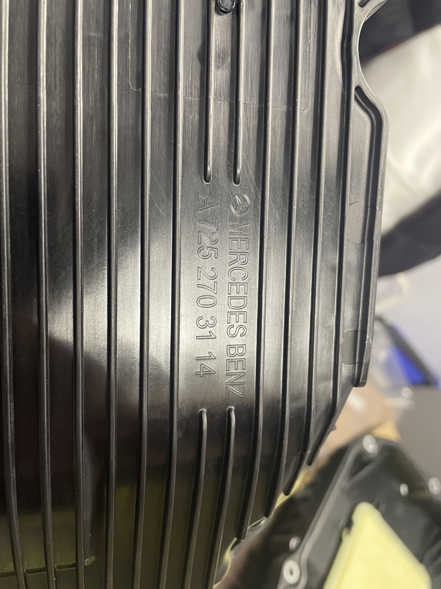

Поддон от 9g tronic от версии AMG A7252703114

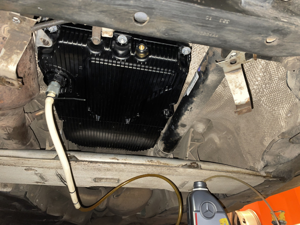

Яма в гараже короткая, так что прогрев машину закатил в гараж опой и погнали.
Как менять — все есть в инете, даже роликов полно.
Слилось масло не горелое, но черное = грязное.
Пока сливалось масло с бублика, поменял масло в переднем редукторе: масло было черное и по массе всего 540гр, залил 755 грамм (взвешивал канистру), так что как и обещали 0,8л заправочный переднего редуктора.
Забил на все и уехал пить пиво в баню, выходные же :)) тем более что замену масла совместил еще и перешивкой руля. Клемма снята, руль отдан на перешивку, возврат через сутки.
На следующий день снял поддон, все почистил и поставил новый поддон.
Тут внимание — встречал несколько видео в которых на GLE для снятия поддона откручивают и снимают поперечную балку под коробкой/раздаткой. Этого делать не нужно — надо открутить две гайки на 17 и поддомкратить коробку с раздаткой на буквально 2 см, чтобы было удобно подобраться к заднему болтику на поддоне.
Залил масло в акпп с помощью китайского насоса который в свое время мне подарили на какой то праздник для откачки масла с движка.
Можно заливать чем угодно, прошлый раз на глк я использовал канистру с 2 пипками от нипелей — в одну насосом качаешь, через вторую масло подаешь вверх, так же можно и шприцом закачать. Короче у кого какие фантазии и возможности.
Приехал руль с перешивки, все поставил, аирбаг подключил и можно клемму ставить.
Прогрел авто, далее по инструкции следует дождаться температуры масла в акпп 40-60 градусов и слить излишки.
Стара под рукой нет, так что измерял температуру коробки пирометром.
Слил масла при температуре в 30 градусов около 300 грамм, потом дождался когда нагреется на 10 градусов и слил еще буквально грамм 20. Короче пойдет, т к точности как в космической промышленности тут не надо.
Итог: если раньше под сброс газа и движении накатом к светофору я чувствовал пинки в момент переключения на низшую передачу, а так же толчек при старте при переключении 1-2, то теперь этого ничего нет. Я доволен.

А почему поддон амг ? Чем он лучше ?
Ооо, точно, хотел написать, но забыл про это.
Я покупал все через авито у компании с большим количеством положительных отзывов.
В момент принятия решения у меня была командировка в мск, причем гостиница была в 25 мин ходьбы от конторы… Прогулялся, поговорил, повертел в руках масло и поддон.
Изначально пришел за оригиналом за 19,5 кажется, но мне там предложили тоже оригинал от амг версии за 16 что ли. На мой вопрос почему амг поддон дешевле — ответ — у него популярность меньше, всем нужны обычные и из за этого у него закупочная цена меньше. Во как.
По факту амг поддон отличается только размером и количеством магнитов, их там больше и они сами больше. Вот и все.
Заказал через авито амг версию, все встало идеально.

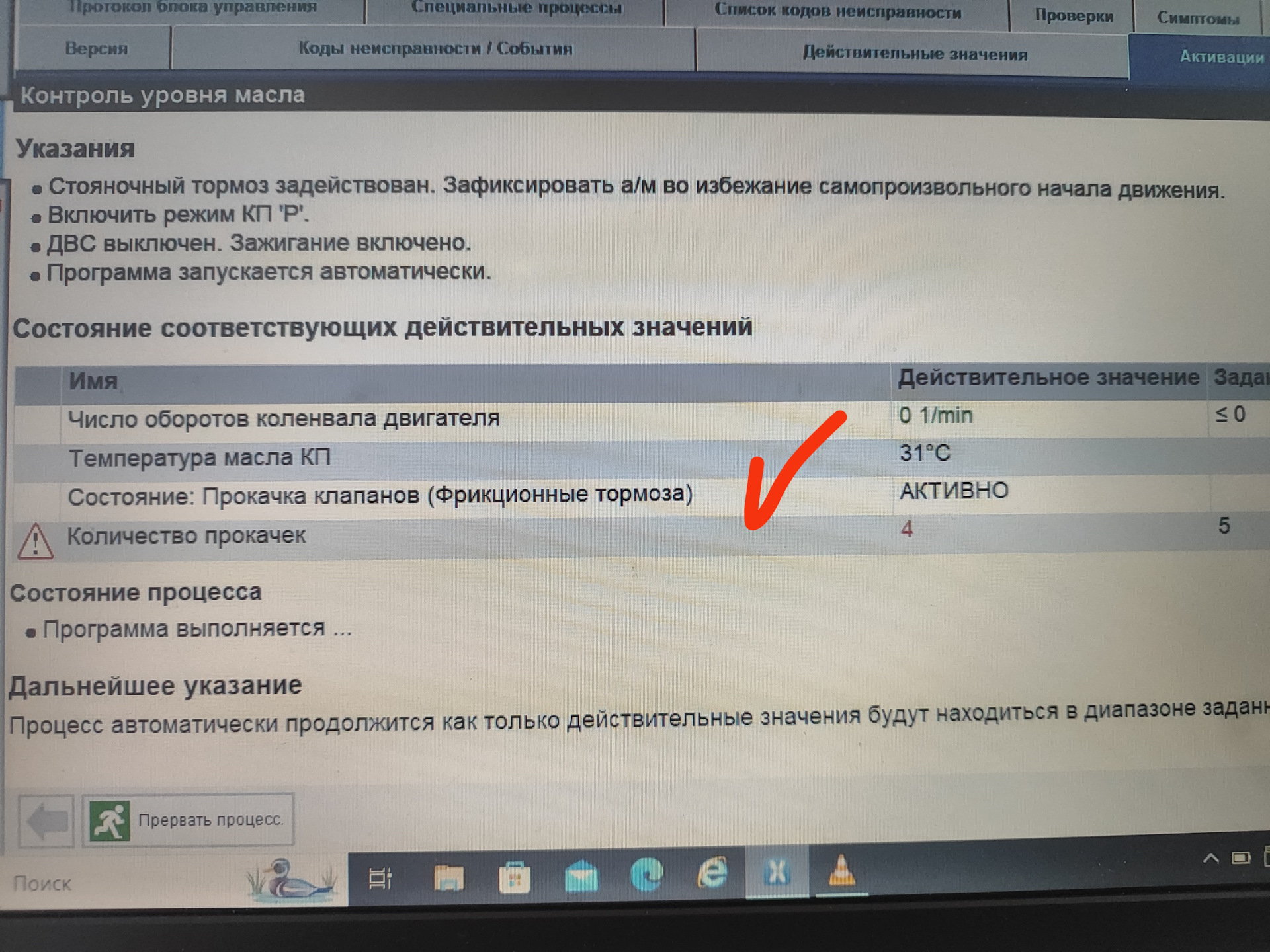

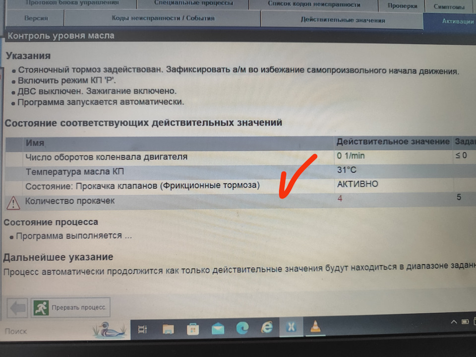

Да и Xentry бы подключить неплохо. Там по мимо температуры еще целый процесс по солиноидам.
Речь про адаптацию коробки?
Нет там никакого процесса…
KardanGLC
Никаких процессов там нет !
А вы сами делали через Xentry замену?! Там процесс подготовки контроля уровня масла минут +-10. Жаль что видео нельзя залить. Ну хоть фото можно
Где здесь «процесс по солиноидам» ?
Процессов прокачки в кол-ве 5 раз нет- ок. И вообще Star лишний при замене масла в АКПП 🤝.
В WIS это есть в порядке замены масла в 7g tronic ?
А 7g tr причем здесь?!
Так мне и про 7g интересно и по 9g. Я не хочу с вами спорить. Мне очень интересно узнать что-то новое. Вот про эти прокачки я впервые от вас узнал. До этого ни где про них не видел и у официалов на замене масла в АКПП был и там только температуру смотрели в АКПП
При замене в WIS написано подключается Xentry и она сама по алгоритму и условиям, а температура масла одно из них но не единственное, выполняет процесс. От человека требуется только слить излишек или наоборот долить. Про 7g сказать не могу, продал машину до замены в коробасе и опыта не имею.🤗🤝
Спасибо. Надо теперь в wis самому порыться. Найти этот документик 🤝
