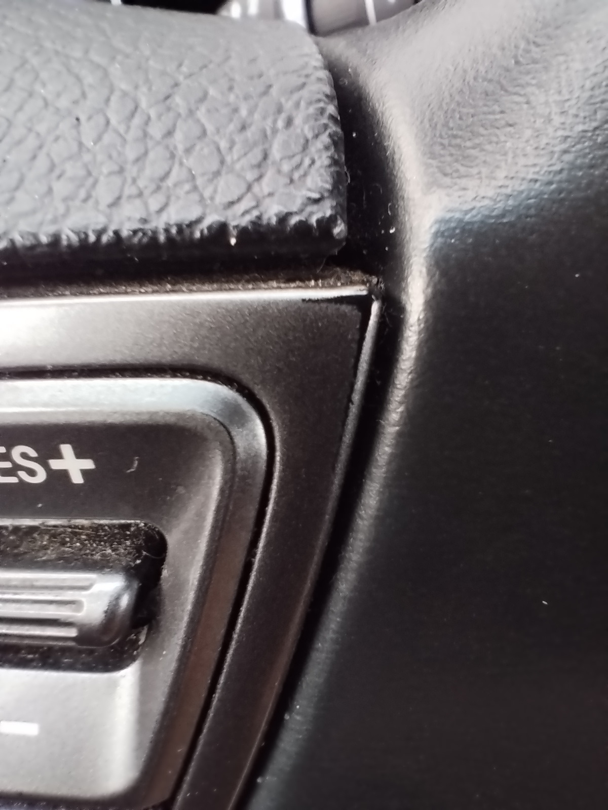

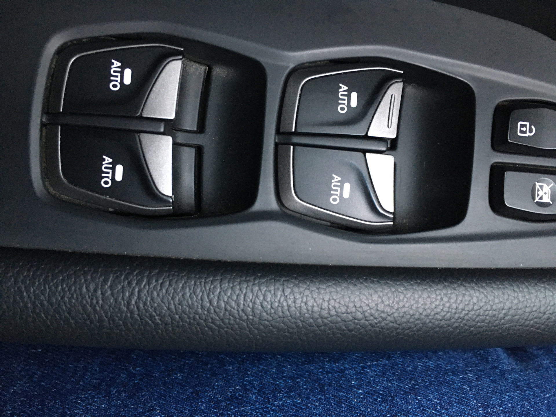

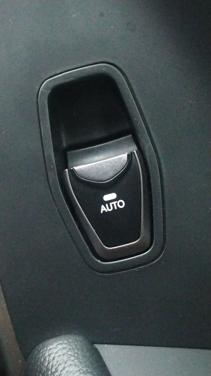

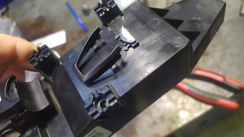

Как купил тачку, на пасажирской кнопке была облуплена краска и на одной в блоке водительской двери. Купил краску на развес, пластификатор по пластику (не понадобился — сильно плавил) лак. Разобрал (сначала рамку потом язычек) . шлифанул 600 — 1000, Взял у бати аэрограф от танков и покрасил.
сделано на 59ткм. Сейчас на 99 — все так же. надо другие красить уже.
Разборка в первый раз: снимаем карту двери, снимаем блок. Снимаем ободок, он держит язычек. Забираем 2 детали в покраску. Дверь можо собрать и ездить. Кнопка функционирует. Потом научитесь снимать без разбора двери.
Грунт по пластику не зашел. Видимо пластик не то. Все вспучилось. Стер. Заново перекрасил без грунта. Держится больше года. Другие пора красить.

Upd. Грунт не нужен. Пластик очень разьедает. Без него основа липнет отлично
Расскажи подробнее. Как разбирал и чем красил? Тоже нужно сделать
Фото добавил. Краску покупал в спец магазе, где есть подбор. Дали 4 компонента. Пластификатор (грунт по пластику), базу, лак, отвердитель лака. Код цвета тоже где-то сохранился.

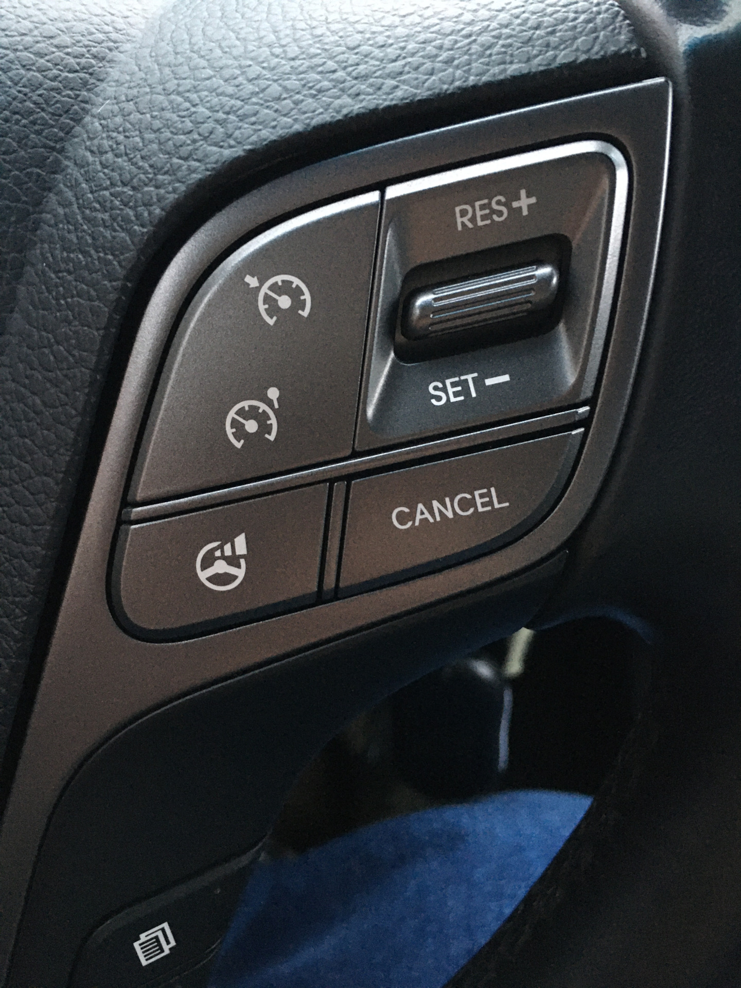

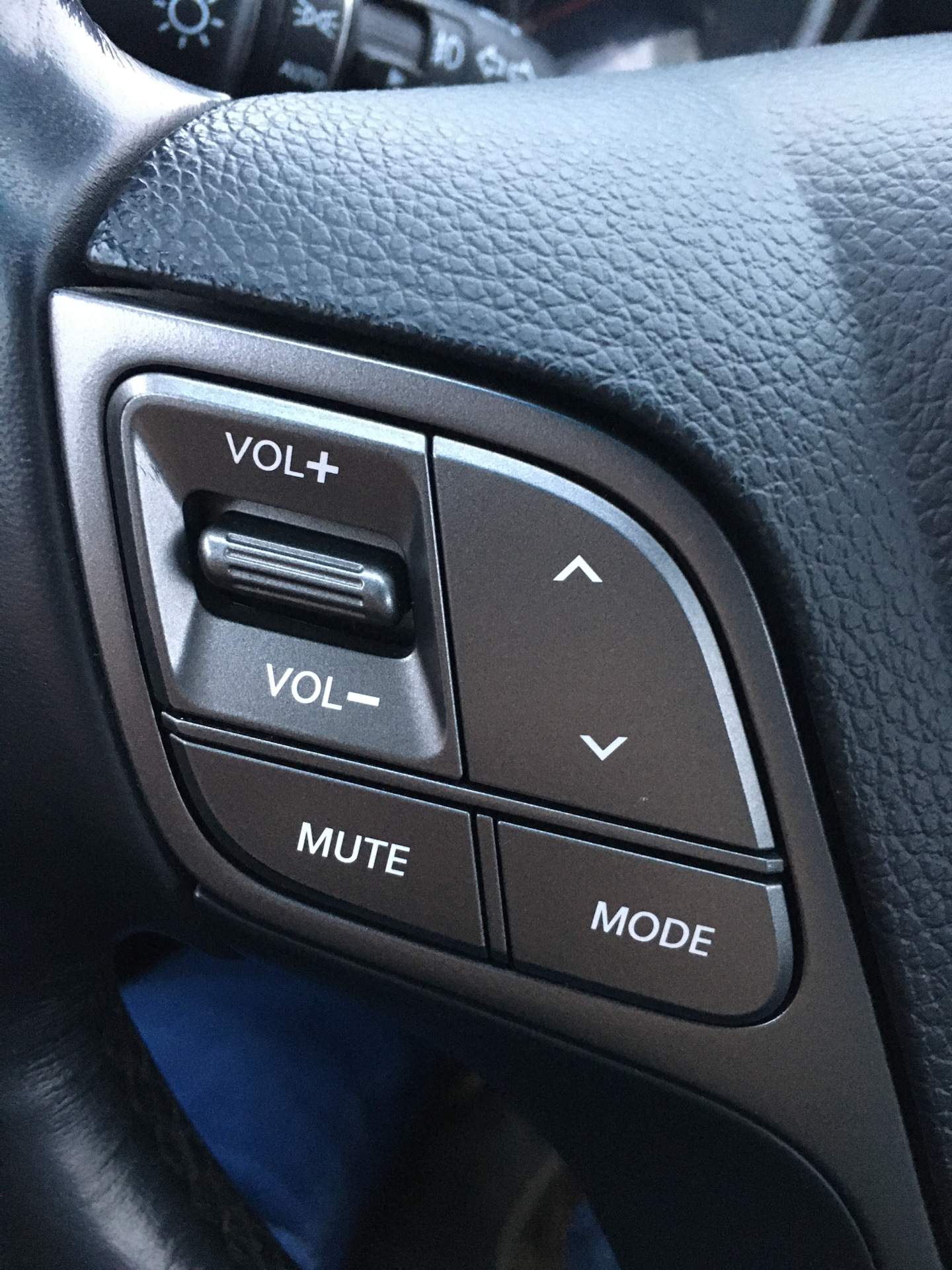

Пробег точно 59 тыс? У меня 90, даже на руле не стёрлись, не говоря уже о дверях.

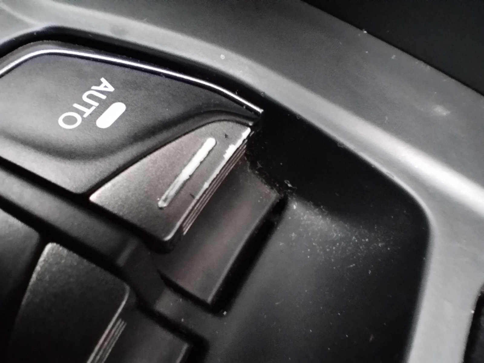

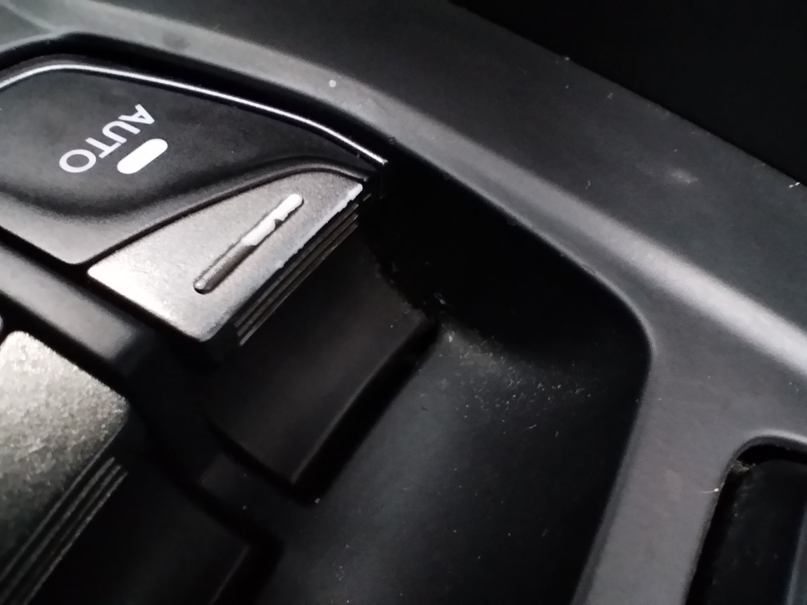

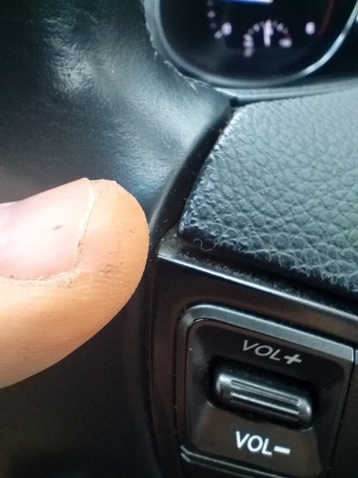

Точно. А какой год? Тут краска не стирается, она откалывается начиная с ребра где ногтем можно подцепить.
У меня 2014 год
Тут больше вопрос — на сколько часто пользуешься стеклоподъемниками. 2014 год был — курил, у жены 2015. На 14 все стерто, на 15 хоть бы хны.
Фото с разницей в 5сек и царапкой ногтем

У меня 17 рест. Не всегда новое лучьше делают. Сменился поставщик красок и привет.
Вот
LelikEngineer

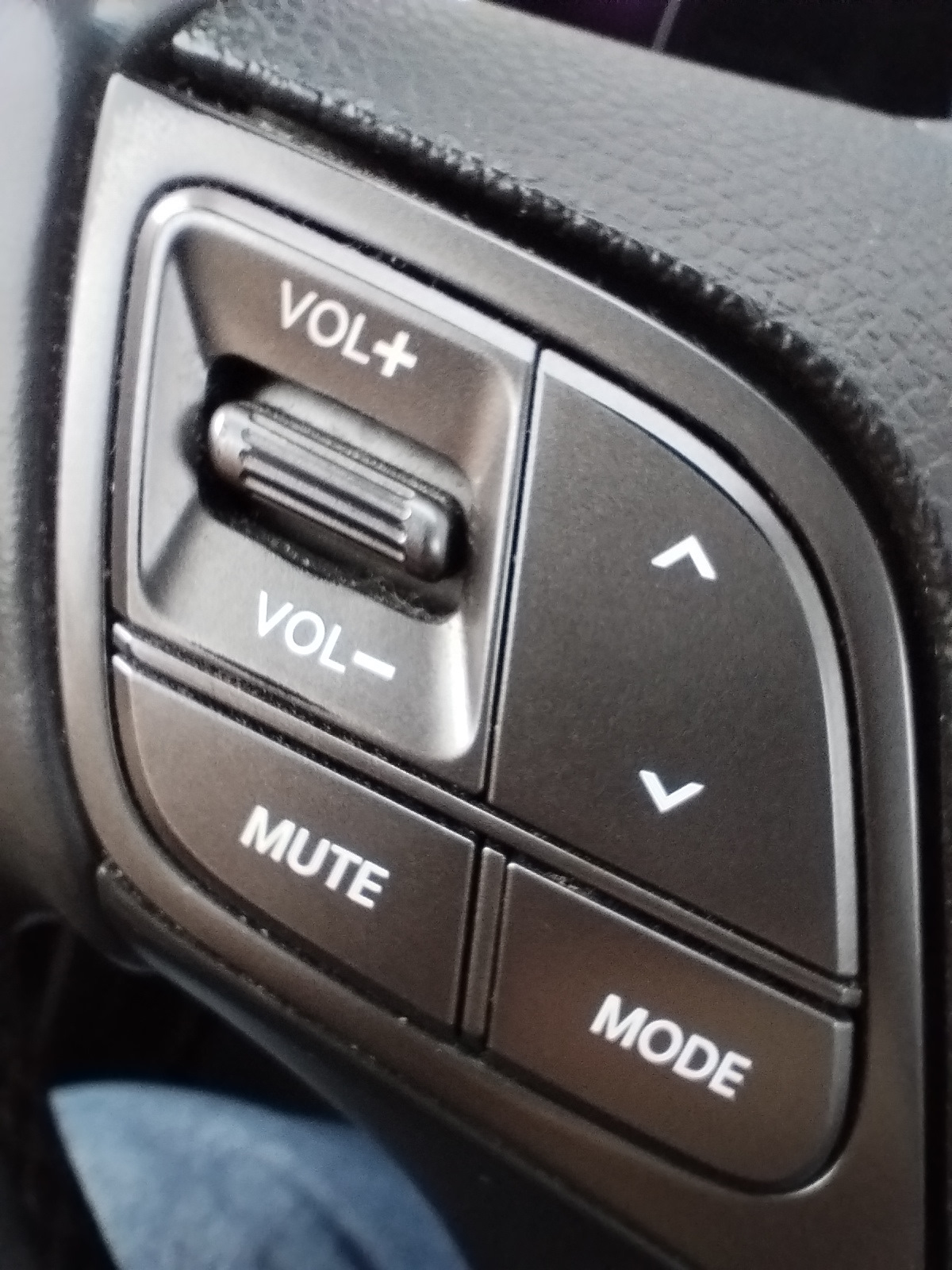

Кнопки руля 1. Тут уж извините но маникюры и мягкие подушечки пальце не мое. Пальцами как плоскогубцами работаю иной раз. Пробег сейчас 101ткм
Мои
Ну так я же тракторист левша. Как не бери пистолет двумя пальцами, все равно извожусь в соляре. Вон смотри сало аж на части которая подушка-бибикалка. Ну и вопрос как с годами эти детали красили качественно.
Рулон пакетиков в дверь. Пакетик на руку и за пистолет. Пакетик в мусорку.
Пользую перчатки нитриловые иногда когда не забуду. Но от них тальк потом. Пакеты надо попробовать. Дешевле. Спс
