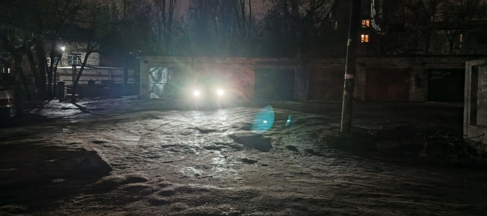

Сделал видео работы ДХО.
Вот так светят, когда уже чуть стемнело.

Ух как ярко, только не показалось, что пучок куда-то в верх бьет.
Это телефон так снимает в ночное время.
Ааа🙂
LEXUSVOD
Вверх бьет и вообще бьет в разные стороны

Бедные водители встречки…
Это почему?)
Ярко сильно
Для дня нормально, при включении габаритов или ближнего они притухают. Ещё можно убавить яркость через настройки.
