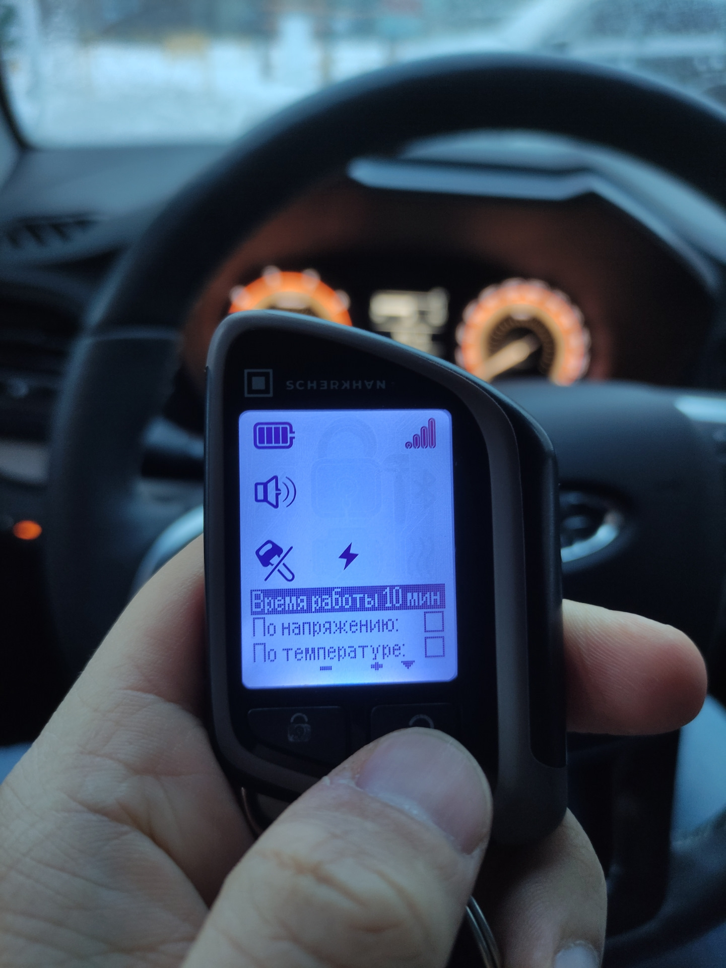

Всем доброго дня!
Вчера сами по себе сбросились настройки брелока сигнализации Scher-Khan X2M (очень плохая сигнализация, второй год мне голову делает, крайне не рекомендую!).
Большинство проблем решил, но осталась главная — длительность работы двигателя при автозапуске. Было 20 минут, теперь 10, и пункт настроек неактивен (см. фото), от настроек ниже от тоже не зависит, то есть никак не могу поменять длительность.
Если сбросить настройки брелока до заводских, может потребоваться повторная его привязка к сигнализации?
Буду очень благодарен, если кто-нибудь сможет подсказать!

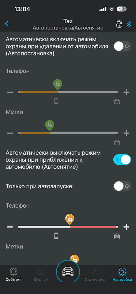

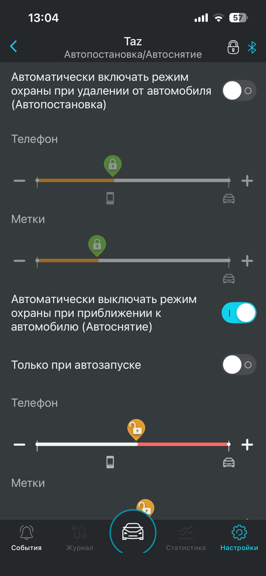

Надо приложение хранить запущенным или свёрнутым. У меня эпл, всё работает
У меня тоже оно запущено, и вроде включено все, и блютуз и геолокация, но все равно не работает. Единственное почему то на брелоке на главном экране не горит значок блютуза, хотя в настройках и в приложении показывает что сопряжено. Может нужно какую то настройку включить?
У меня все так же как и у Вас. Только геолокация выключена.
Настроек никаких не надо, блютуз на брелке выключен. Там надо настроить расстояние от телефона до машины в самом приложении
Да крутил эти ползунки, и потом и узодил и подходил к машине, не реагирует, а почему у вас автопостановка выключена?
У меня почему-то вообще эта функция не открываются

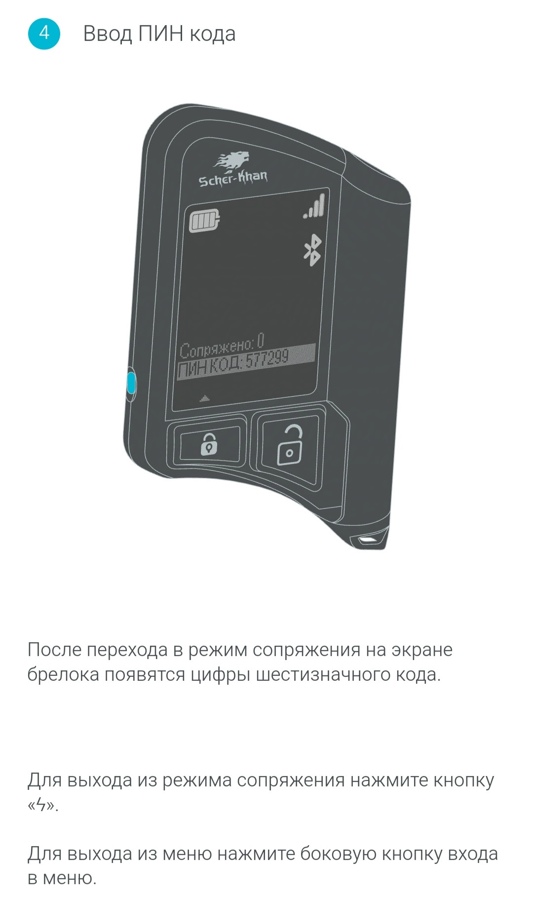

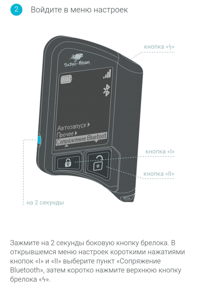

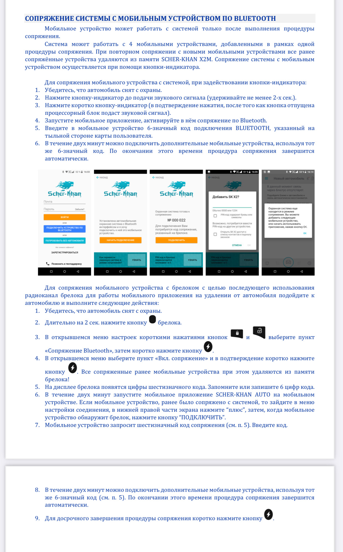

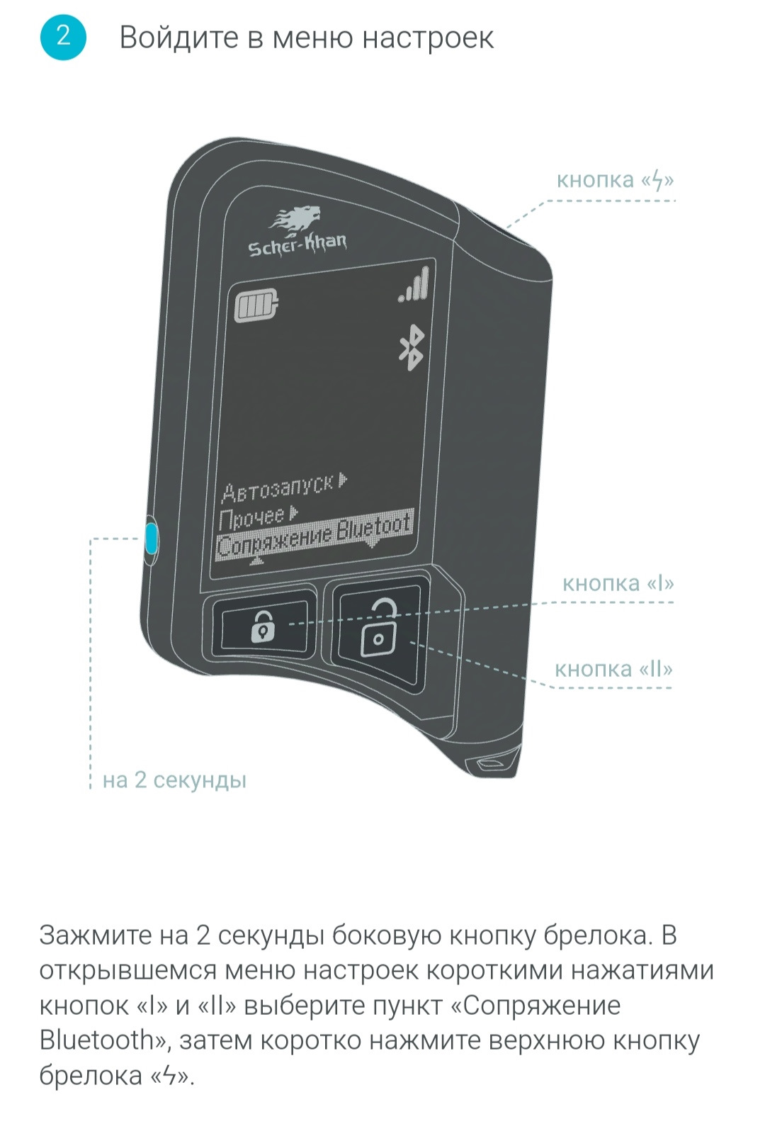

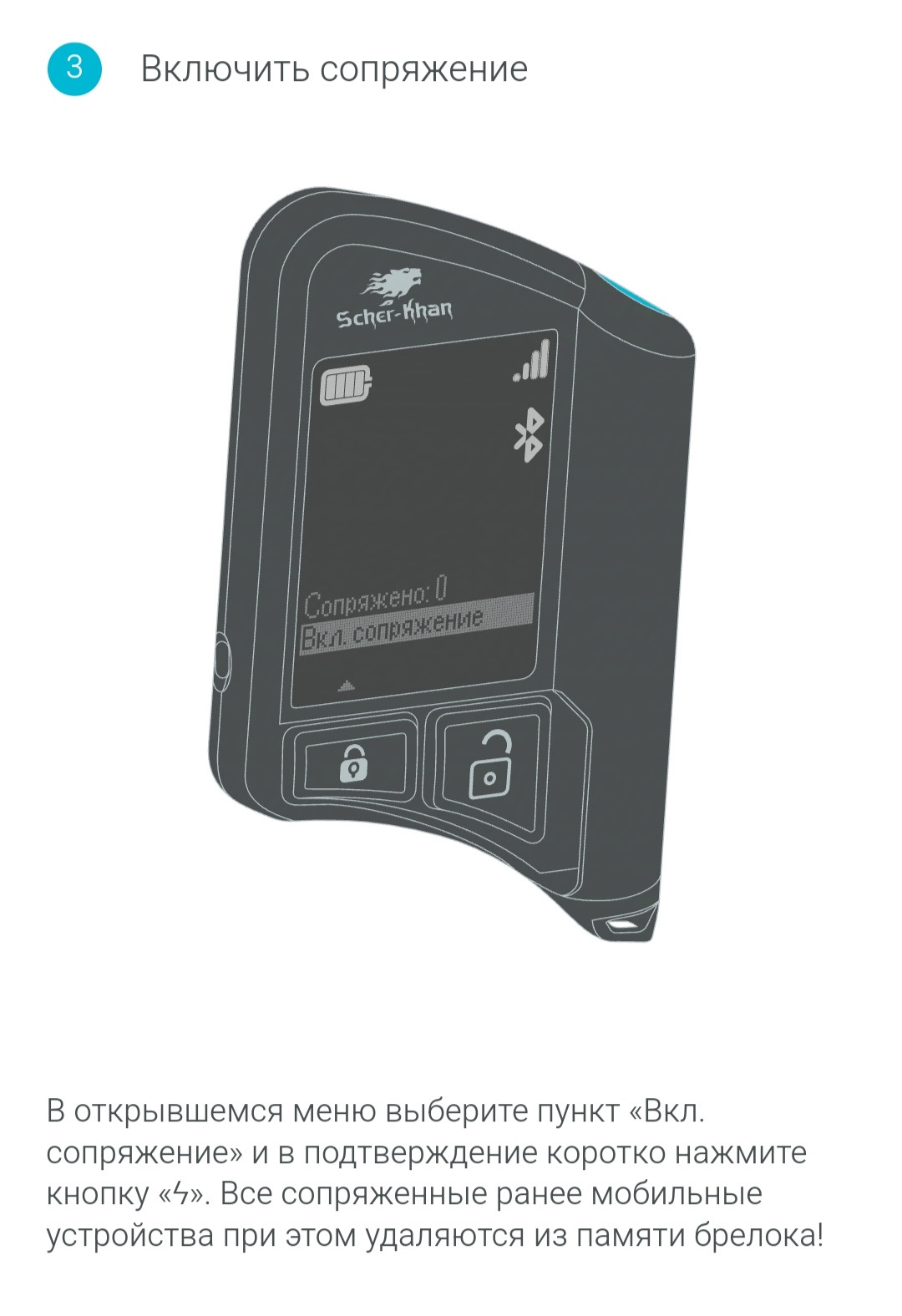

Надо привязать не сам брелок, а блок сигнализации.
Как это сделать
Denis-77777777

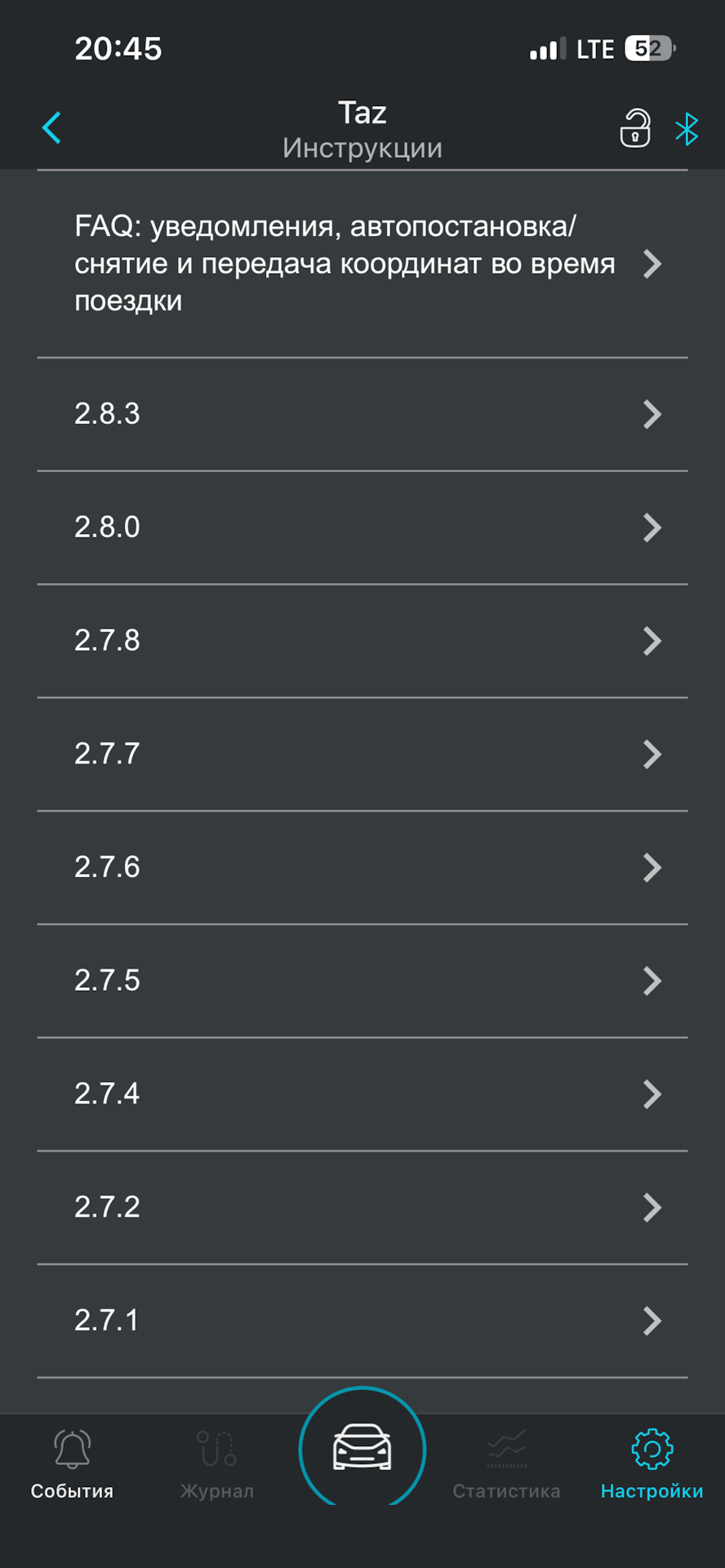

Самая верхняя. В инструкциях.
Или откройте книжку, там указано как перевести в режим сопряжения блока сигнализации с телефоном

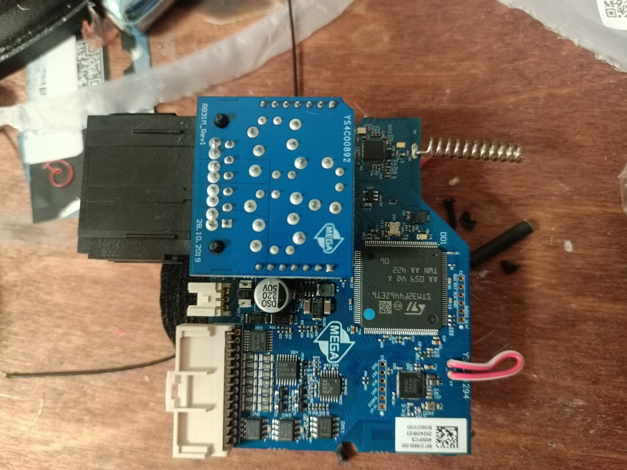

расскажу о своей головной боли с этой сигнализацией.
самая первая очевидная проблема это дальность связи, решил ее напайкой антенны от коптера (там как раз тоже 846 частота).
через месяц активного пользования автозапуском перестал работать сам автозапуск. машина включалась, но не заводилась (проблема временно решилась тем, что я отключил иммобилайзер в брелке, поездил недельку и обратно включил).
недавно встала проблема с тем, чтобы не пользоваться родным ключом для закрытия открытия замков (т.к у родного ключа дистанция тоже маленькая, а от парковки до работы около 700 метров, с напаянной антенной сигнал на таком расстоянии уверенный), тут то я и выяснил, что оказывается все это время у меня сигнализация жила своей жизнью, то хотела себя включать, то не хотела (по итогу решил проблему тем, что отключил родному брелку функцию управления машиной и НЕ включил его для брелка сигнализации).

А можно по подробней про антену. Вы ее ставили в сам блок или брелок?
в сам блок. блок на 4 шурупах и защелках. Внутри спираль, вот она и является нашей антенной, аккуратно ее отпаял, вместо нее коаксиальный провод с коннектором припаял, коннектор-мама в сам корпус вклеил (там немного подпилить пластик пришлось.
ну и теперь к самой антенне.
брал на озоне, ее название "Антенна управления FPV ELRS/TBS Crossfire 868/915 МГц, Т диполь, 220мм IPEX4/MHF4"
аккуратно ее разрезал (т.к там очень тонкий коаксиальный провод, пришлось его менять на тот, что я приобретал, в целом можно просто к нему нарастить свой провод к родному проводу антенны, но уже захотел повозиться по полной без этих наростков)
и на другом конце провода уже коннектор-папа (чтобы если понадобилось снять блок, я мог антенну открутить и не тянуть ее по новой по обшивке салона).

наконец то у меня дошли руки до старого телефона и перетянуть с него фотографии нашей сигнализации.
как выше рассказывал, отпаял эту пружину (это наша антенна), вместо нее нарастил коаксиальный кабель с пигтейлом на конце, а потом отдельно уже сделал антенну на коаксиальном проводе.

У меня стоит максимум 10 минут. Периодически смотрю, какие по воздуху приходят прошивки и обновы, меняют раз в год или 2 раза в год что-то в прошивках блока и брелка.
Сбрасывает настройки, если напряжение батареи падает ниже 12–12,5 вольт. Потому и танцы такие с бубном, уже думаю, может, какой-то стаб замутить повышающий с 12 до 13 вольт, чтобы держало всегда, в остальном проблем нет кроме дальности работы в плотной застройке, тут уже диапазон надо менять как ранее был.Чехол купил из кожи молодого дерматина, на липучке- отличная вещь. Для батарейки/аккумулятора крышек уже навалом на «Авито», там же и сами брелки дешевле. И да, чтобы настройки еще не сбивались или не тупил сам блок, когда стоят настройки и блок почему-то не реагирует на удары, мой тезка электрик, сказал, чтоб не выставлять максимально все настройки! Очевидно, что-то с прошивками в сигнализации- не очень, именно от таких багов много проблем, в остальном нормально-терпимо. Когда сделал средние, ближе к верхним настройки, по датчикам удара, стало стабильнее работать!
Осталось мудрить, питание привести к стабильным 12,5–13 вольт, всё будет в тему. Обратная сторона такой модернизации — повышенное потребление тока в дежурном режиме.

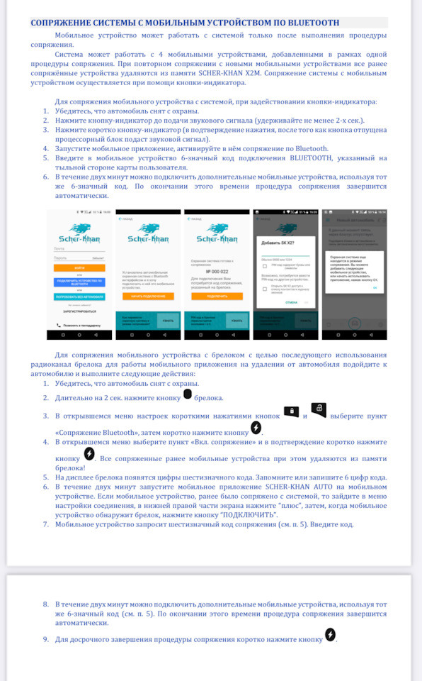

Вот то, что Вам нужно

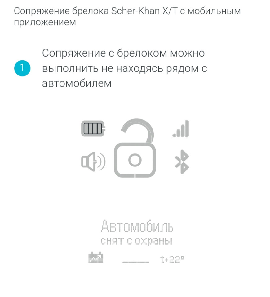

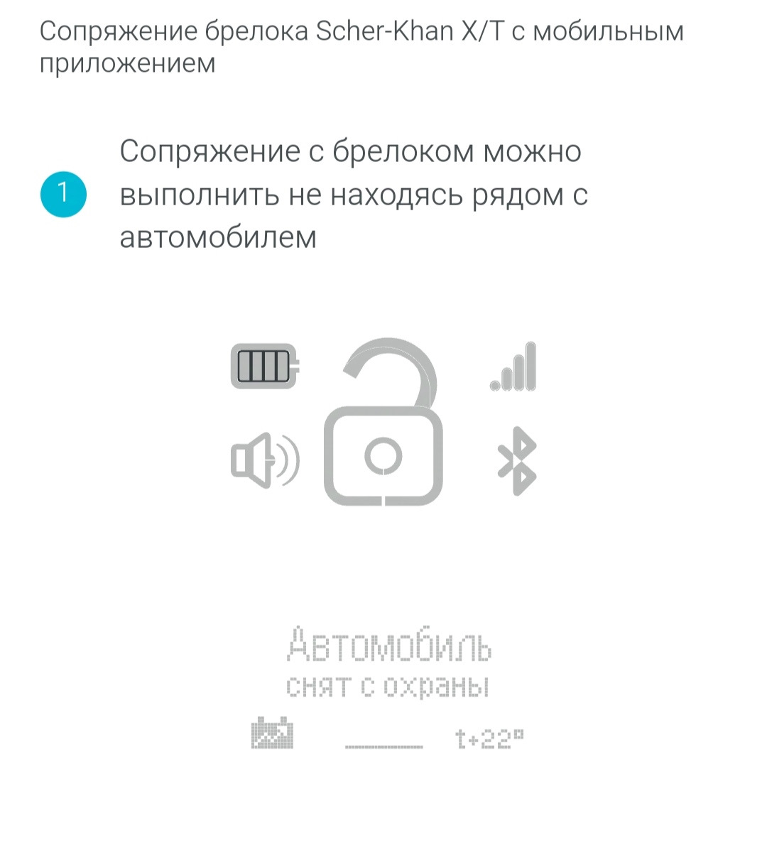

Благодарю! Телефон с брелоком уже сопряг, но до машины далеко, так что попробую после работы.
Просто давно делал, оказывается телефон легче подключить к машине, чем брелок. Там код оказывается не нужно вводить. Так, что желаю удачи с этим шерханом. Сам с ней мучился 1,5 года на гранте, поэтому и хочу помочь людям 😂😂😂😂.
Если что это инструкция по монтажу, а не по эксплуатации.
Спасибо ещё раз!

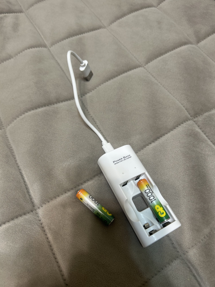

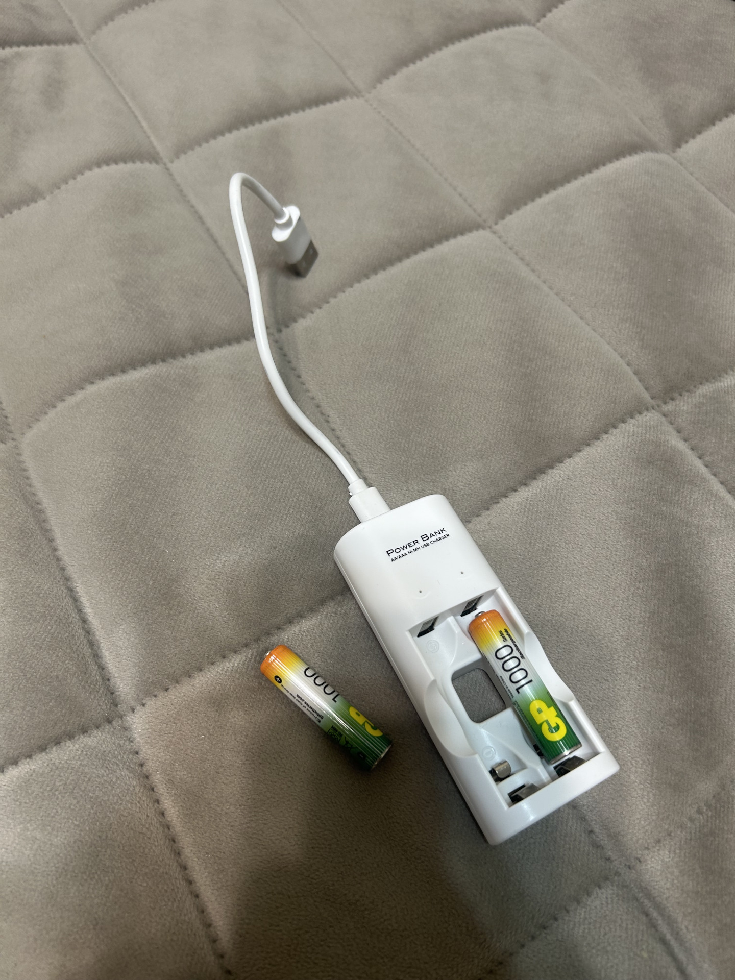

Сейчас испытываю вместо батарейки аккумулятор. Практически месяц, заряд ещё есть.
А вы блутуз отключили с брелка?
Я склоняюсь к тому, что надо все отключать: блутуз, подсветку, вибрацию кнопок итп. Все то что не влияет на основную работу. С целью оптимизации энергопотребления жрущего брелка
Ничего не отключал, пищит, светится, вибрирует. Батарейка уже бы разрядилась, аккумулятор пока что держится.
Сама сигналка вроде норм, но особенно не нравится это частая замена элемента питания. Получается брелку всегда нужна свежая батарейка, тогда он работает норм. Но где же столько батареек взять…
В конце концов тоже придется перейти на аккумулятор, которые заряжать будем.

У меня аккумулятора GP хватало на месяц и если передержать чуть, когда остается одна палка, то мог брелок отвязаться от машины. Не знаю может у вас все таки какая то другая модель 😀. Не может быть человек довольным этой сигналкой 😀😀😀

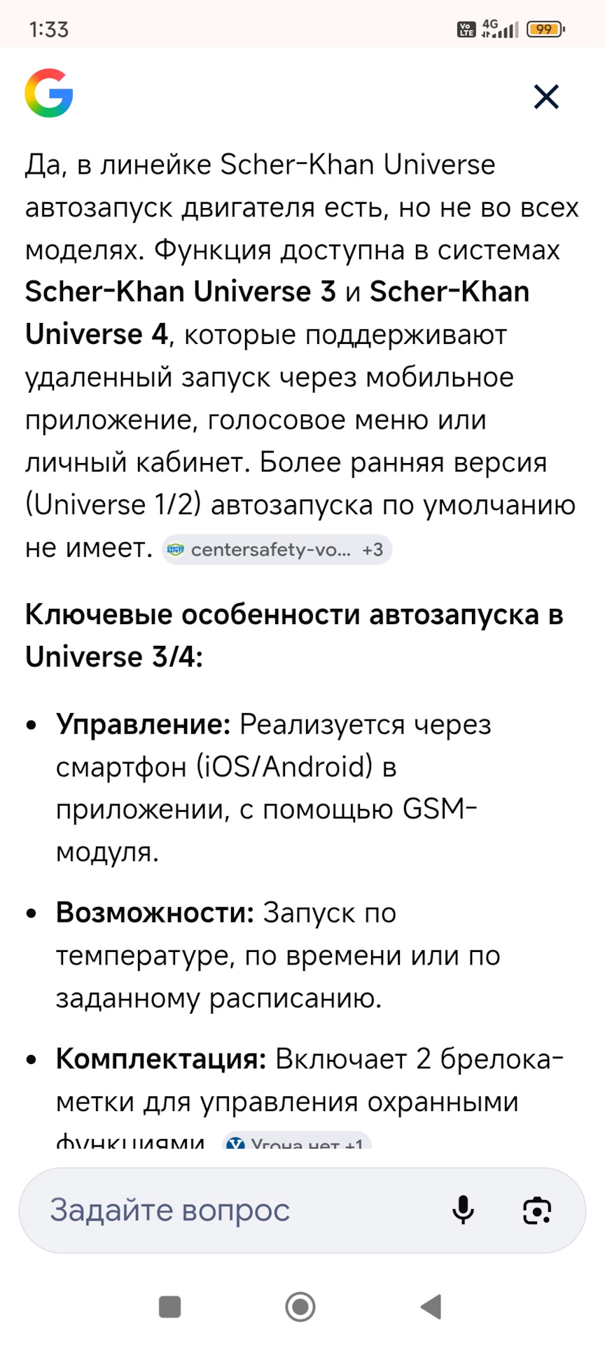

И юневнрс 1 и2, тоже, какая лучше, там же какая то без автозапуска вроде из них?
Geldor
А тут от хотелок зависит. Мне для дистанционного/автозапуска хватает Мобикар1.
Мобикар3 с GSM будет.

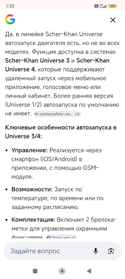

Юневерс 3 только с автозапуском
Даже первый Юниверс, как и первый Мобикар идут с автозапуском.
В интернете везде пишут что на юниверс 1и 2 нет автозапуска
Geldor
Забудьте про Юниверс. Их больше не выпускают.

А если выбирать из мобикар и юниверс, то лучше в какую сторону смотреть?в плане простаты установки, и всего остального?🤚
Они одинаково просто/сложно устанавливаются)))
Точки подключения идентичны. Возможно в настройке разница есть. Но на сайте вся информация по установке и настройке есть.
Так просто, или сложно?)это ещё нужно найти кто ее возьмётся устанавливать)я просто думал что какая то лучше в установке, и все такое, мобикар же новее, думал может и в этом плюс тоже, я смотрю что мобикар есть, лайт, комфорт, про, что это значит?)вы бы себе какую бы взяли ?)

И инструкцию то, производитель положил… Да установщик ее прошляпил. А на ней, между прочим, сервисный код разблокировки приклеен…
Дружище, всё уже скачано, и, если ты заметил, уже найден нужный пункт меню, но он просто неактивен! Пришлёшь ссылку на инструкцию, где о таком говорится? А сервисный код у меня на отдельной карте.
Значит точно прошивка у сигналки не та…
Прошей ее по новой, да настрой как нужно.
vovsem
Прошивку когда меняли через смартфон? Только через него в связке с брелком и блоком в машине можно прошивку обновить.
Вот 2 дня назад поменял через телефон прошивку брелка. Версия прошивки октябрь 2024, хотя пользуюсь с декабря 2023.

А почему в брелоке пункт меню неактивен нет мыслей? Может, знаете, как "перезапустить" брелок? Батарейку вытаскивал, а сброс до заводских боюсь делать.
Нет. Можно напрямую запустить двигатель телефоном, без брелка, но только расстояние метров 10 примерно ловит.

Да, кстати, что удивило — ни инструкции не было в коробке, ни ссылки на неё, пришлось самому искать.
Там в инструкции есть как телефон по блю тузу привязать, только нужно привязывать не к брелку, а именно к машине, ну т.е. к блоку сигналки. Квест конечно еще тот, но потом хоть часть проблем с ней решится.
Как это сделать
Процедура точно такая же как и привязка самого брелка. Нужно на блоке ввести пароль от сигналки, он в карточке написан (по моему 4 цифры) и привязать, но для начала естественно приложение скачать на телефон.
Карточка есть с паролем приложение скачено подключено через блютус к брелку, не пойму как привязать телефон к блоку и куда ввести это пароль
У вас в машине где-то спрятана кнопка с лампочкой сигнализации. У меня на грате была слева от руля под накладкой. Нужно найти эту кнопку. И там начинается церемония. Сначала первая цифра пароля, количество нажатий кнопки, потом вторая цифра пароля-количество нажатий кнопки. В общем так сложно объяснить делал давно но суть процедуры помню. Лучше скачайте инструкцию. Помню там была эта процедура, в инструкции. Да инструкции по-моему прям в приложении на телефоне есть. Уже год как избавился от этой заразы. Поэтому плохо помню как делать. Но в любом случае нужно найти кнопку.
Понял спасибо, а что мне даст это сопряжение с блоком ?
Вроде понял надо найти блок и кнопку на нем ?
Кнопка идет отдельно от блока, она на проводе, но думаю если найдете блок, то кнопка будет где-то рядом.
Спасибо 🙏
