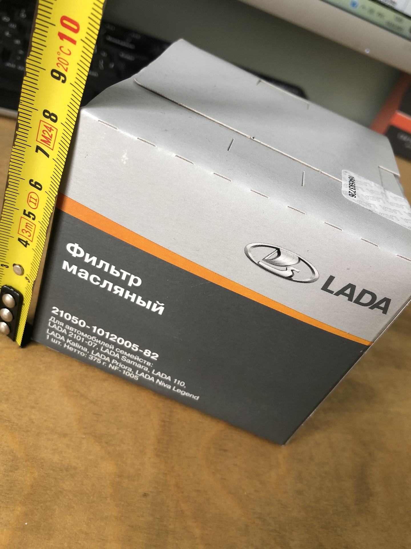

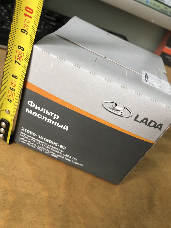

НЕВСКИЙ ФИЛЬТР NF1005 — 560₽
Pekar 2105 — 420₽
Тут без комментариев, вообще не понятно на что надеются ребята на фоне конкурентов. Особенно разочаровали товарищи из Pekar, в погоне за быстрыми деньгами просто взяли и изгадили доброе имя.

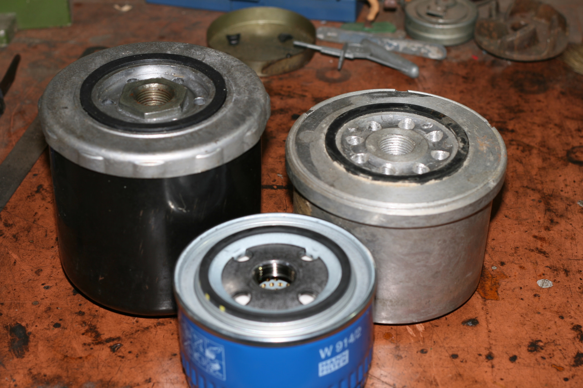

Остался только один вопрос у меня — зачем использовать низкие фильтры ?🙄
По конструктиву они полностью одинаковые (или я ошибаюсь?), при этом площадь фильтрующего элемента в них меньше.

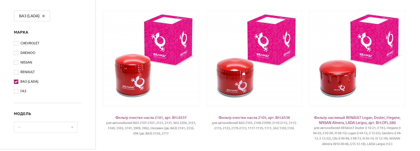

На Ниву подходят все фильтры семейства ВАЗ:
01 — самый высокий
05 — самый средний
08 — самый низкий
Обычно для Нивы рекомендуют (читай как — все берут) фильтры 05, т.е. самый средний по размеру из линейки ВАЗ (01-высокий, 05-средний, 08-низкий). ПОЧЕМУ НЕ 01 ?
Возьмем, например, линейку Белмаг. По логике, в нем бумага та же, площадь фильтрующего элемента выше, а это значит, насосу легче, засоряется медленнее т.е. во всех рейтингах 01 будет стоять выше чем 05.
01 еще и дешевле !
В чем прикол?
Не понимаю 🤷♂️

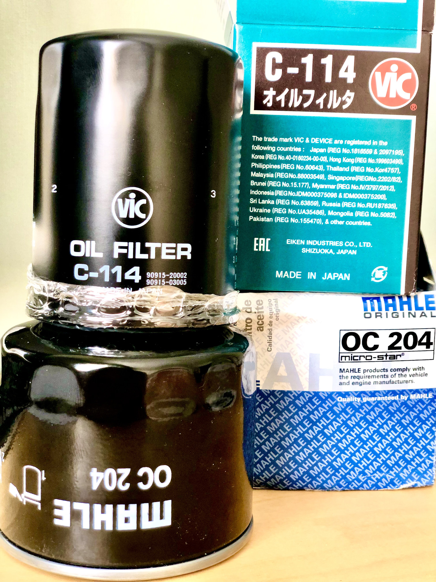

Выводы — если перепускной клапан масляного фильтра рано открываться (0,65-0,75атм), то грязное масло будет идти в обход фильтрующего элемента, соответственно, двигатель много у Вас не отходит. Почувствовать или увидеть это глазами, когда фильтр установлен на автомобиль невозможно! Для определения нужен стенд. Когда нибудь заморочусь, изготовлю его, куплю десяток самых популярных фильтров и протестирую. Пока доверюсь, качеству и репутации брендов.
Лучший вариант фильтра для Нивы по соотношению цена/характеристики/качество на сегодня в моем личном рейтинге, после всех изысканий
Японский фильтр Vic C-114 ! Тут в комментариях выяснилось, что не на все Нивы с кондиционером он встанет по длине. Если влезает, смело ставьте.
На втором месте
MAHLE OC 204
На третьем остальные из вышеперечисленного списка. ☝

Голосую за vic c 111.
Я тож. Осталось дождаться ТО и уже установить его. Проверенный временем и распилами фильтр💪💪👍

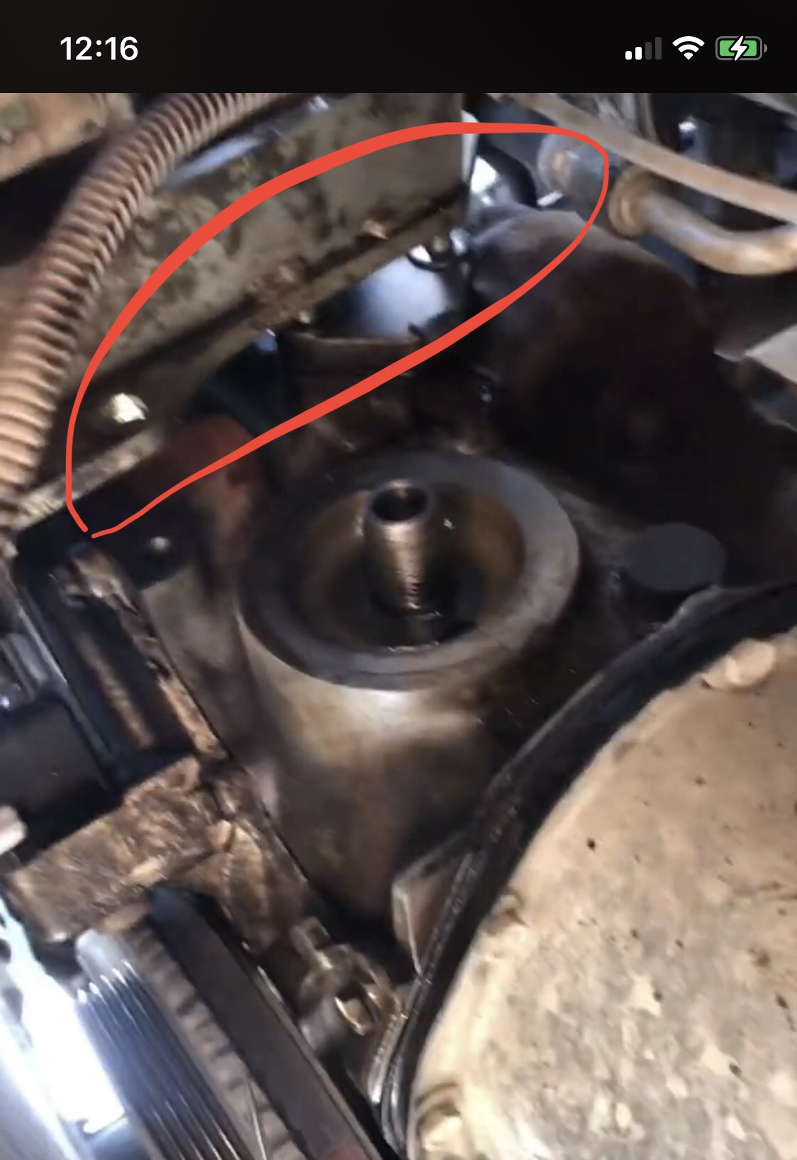

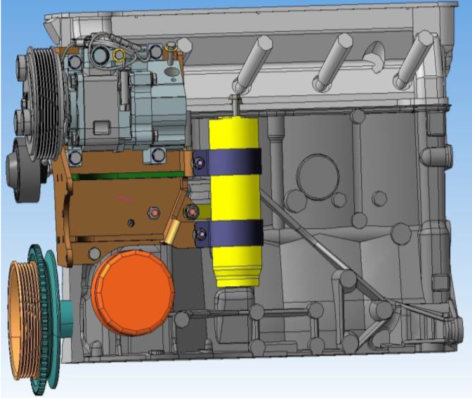

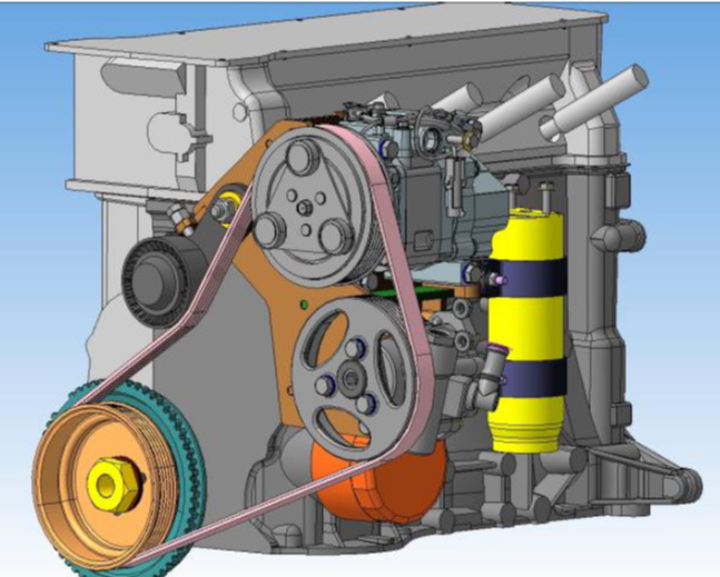

добавлю, что при установке кондиционера насос ГУР смещается вниз и 05 после этого не лезет.
машина 24г, комплектация — тяжелый Люкс, есть кондиционер. Стоит 05 фильтр, меняю сам, все спокойно лезет. Возможно причина в выемке на кронштейне кондиционера.
Нареканий по фильтру не будет! Корпус ПО. Течь иногда.Размер ДА! Маленький на инжектор. А вот по работе и содержимому могут.Вы не видите что внутри и как работает.Он может просто гнать масло напрямую через клапан без очистки или порванная шторка. Вот почему у одних двигатель ходит по 200-250 тыс и других и 100 тыс едва!
Конечно, большой фильтр лучше, чем маленький! Другое дело, сможете вы его поставить, или нет.Места там мало.

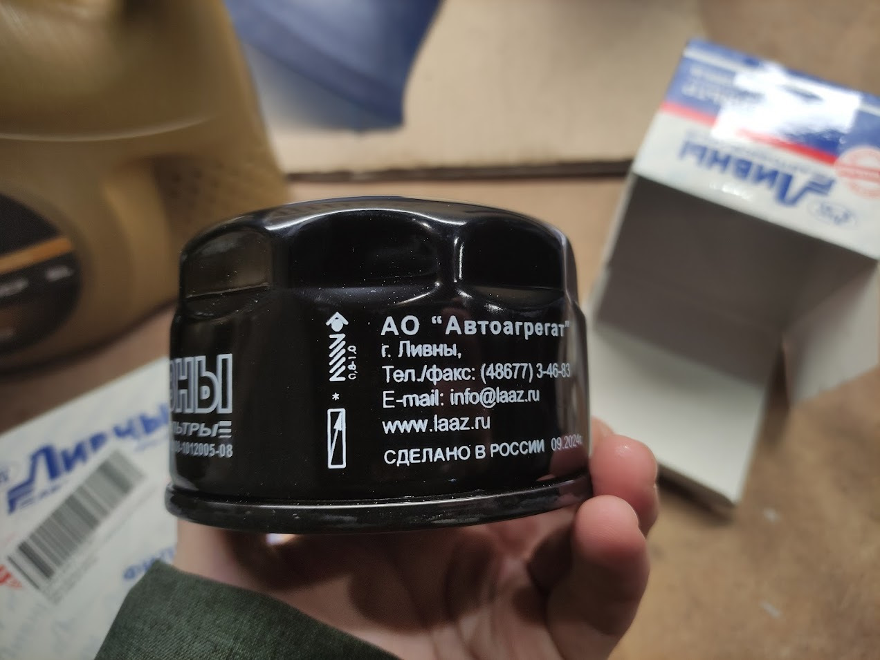

Сейчас оптимальный вариант это Ливны. Причем в корпусе как на фото ниже.
Ну и Mann все еще можно купить. Дороже конечно. Но и Ливны не дешевы сейчас. Ну и тот и другой подделывают. Так что надо быть внимательным.
Низкий и высокий фильтр отличаются давлением открытия клапана. На инжектор ставят низкий фильтр.
Этот вопрос по разнице давления открытия ПК в линейке масляных фильтров 01, 05, 08 я задал Главному конструктору АО "АвтоАгрегат" г. Ливны, обещали сегодня дать ответ. Ждем.
Если давление открытия одинаковое, то разница будет только в площади фильтрующего элемента. Тогда мои предположения будут верны — 05й лучше 08го, а 01й лучше 05го.

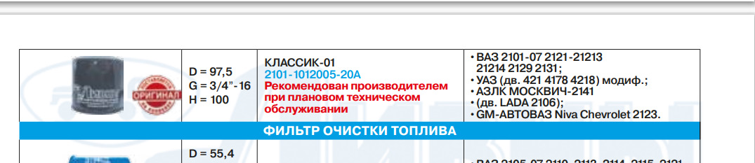

Добрый день.
Согласно ТУ у всех трех фильтров давление начала открытия клапана 0,6-0,75кгс/см2
На ниву Chevrolet подходят все три.
2101-1012005-20А рекомендован производителем.
В 2108-1012005-08, ФМ 005-1012005(2105-1012005) металлические крышки на фильтрующем элементе, на 2101-1012005-20А картонные.
Площадь фильтрации на 2101-1012005-20А самая большая.
В 2108 площадь фильтрации самая маленькая, в 2105 незначительно больше.
Теперь у Автоваза еще спросить.

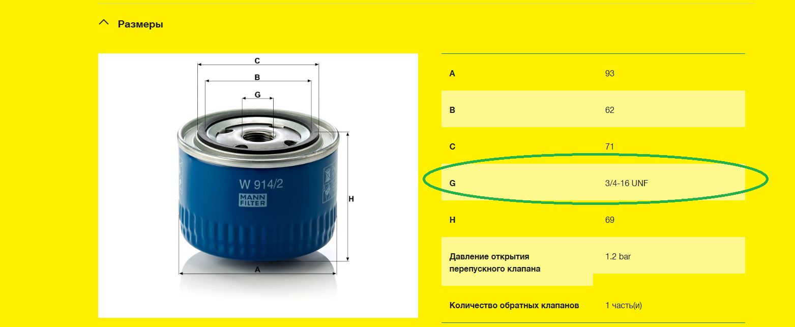

А так на инжектор маленький фильтр, на карбюратор большой. Mann ставил. Там давление клапана разное и соответствует необходимому. Вот сейчас на Ливны перешел в виду более доступной цены. Ставлю маленький, который на фото выше.
а с этим как быт? Это же Ливны ответили про свои фильтры — Согласно ТУ у всех трех фильтров давление начала открытия клапана 0,6-0,75кгс/см2
тут явно нужно на АвтоВАЗ обращение составлять.
Повод задуматься и вернуться обратно на Mann. >_<
У Mann 914\2 давление перепускного клапана 1.1-1.2 bar

Я уже третий раз беру оригинал у дилера, на самом фильтре указан производитель — Ливны. Пока нареканий по фильтру нет. Масло менял на 2000 — 5000 — 10000 и буду на 15000 менять с этим фильтром. Скажу сразу, денег не жалко. Меняю до момента угара масла и оно на этом пробеге не успевает уйти. Масло Лукойл Генезис 5в40 для европы

05 на инжекторе всегда! Тем более с кондеем не залезет 01.
Парни пишут, что и 05 с кондиционером не лезет!
Проглядел! Нужен короткий 08! 05 классика!
в том-то и дело, что 05 без проблем встает. 01 может уже не поместиться, нужно пробовать.

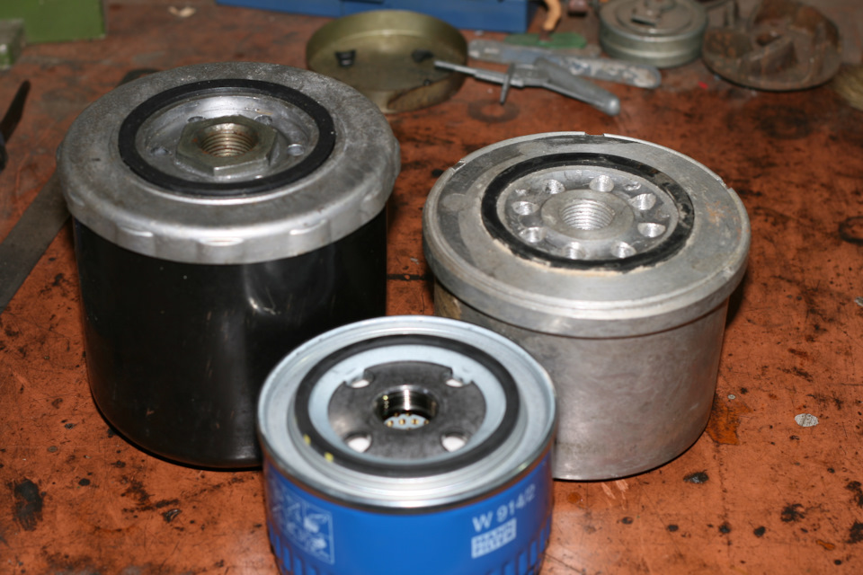

Резьба одинаковая Резьба — 3/4" и место посадки Диаметр уплотнительной резинки — 62/71 Много импортных аналогов. 05 разрабатывался как компактный размер под легковые авто идущие на экспорт. Параметры 2105- 2101 одинаковы.С приходом передне приводных 08 требования изменились и к фильтру.В частности по давлению перепускного клапана. Перешло на инжекторные Где требуется боле качественная очитка масла .2101 -2105 в меньшей степени отвечают этим требованиям. Иногда владельцы классики карбюраторной ставя 2108 фильтр сталкиваются с тем что горит лампочка на холостом или моргает. Не продавливает в следствии сопротивления фильтрующего элемента и
повышенного давления перепускного клапана 1бар. Насос и зазоры не обеспечивают на холостом нужное давление.
Вопрос по разнице давления открытия ПК в линейке масляных фильтров 01, 05, 08 я задал Главному конструктору АО "АвтоАгрегат" г. Ливны.
Ответ:
Добрый день.

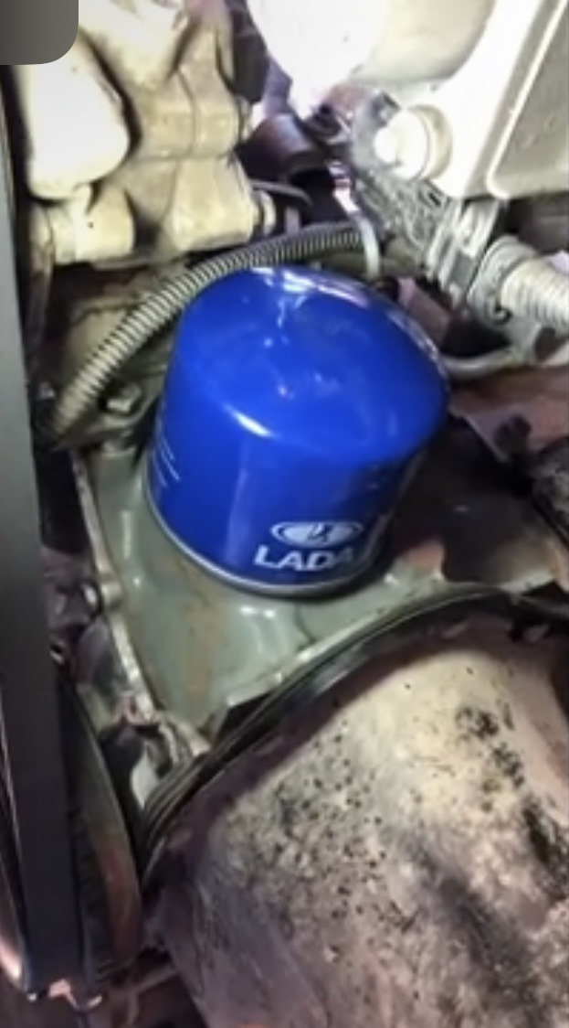

Фильтр синий!
Получается Вы просто лупанули от себя.
Синий Ливны — г-но, SAKURA — збс 🤣👍💪💪💪 мощнейшая аргументация, могёте !
Дайте — почему!

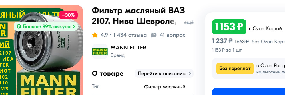

880 — Ман, да это дешево))
У нас
не понял, что имеете ввиду ?

С кондиционером лезет только 08. Без кондиционера лезет 05. 01, наверное, влезет только в старую карбюраторную, и то не во все.
Чет засомневался сейчас. 05 точно лезет с кондиционером, т.к. сам менял на своей, знаю. 01 нужно пробовать. На следующем ТО посмотрю.
Дык и я знаю, ибо фильтр меняю сам и у меня машина с кондиционером. 05 в Легенду с кондиционером не лезет.
Хорошо, по Вашему это какой фильтр ?
KBDAN
На кронштейне кондиционера у Вас есть такая выемка ? Может в этом дело?
Насколько я помню, у меня упирается не в кронштейн, а в насос ГУР.
VAZOTIP
Кронштейн, похоже, как у Вас. Только у Вас он не прикручен к блоку.
05й входит точно.
По фотографиям видно, что кронштейн немного изменили. Чуть подняли насос ГУР.
получается развиваются на заводе ?
Кондиционеры делает не ВАЗ.
но по заказу АвтоВАЗа
VAZOTIP
01 не влезет на Ниве без кондея.Слишком он большой!
У меня есть разборный, если бы влез, то я бы с удовольствием его использовал. Сменные фильтрующие элементы есть.
Может 01 не влезет на ниву с кондеем?) на пустой ниве там место столько что туда и от МАНа фильтр влезет
Пустая, это карбюраторная, в неё всё влезет.
Не у всех лезет 05. У меня с кондеем но залазит только 08.
Что-то тут не так, у меня 05 легко входит и выходит. Подозреваю, что разница в кронштейнах кондиционера.
У меня не лезет ), только 0,8
На карбюратор ставил Ливны 01, на инжектор еще не пробовал. Посмотрим что влезет
На ниву всегда брал 01 фильтр)
вот и я думаю об этом, осталось понять почему? С завода стоит 05, дилер меняет на 05 или 08, что, блин, за заговор 🙄 ?
Видимо 01 фильтр просто не актуален для диллера, ему их (фильтры) устанавливать или на нивы, или на пер проводное семейство, а туда и туда 01 не пойдёт
логика в этом есть
