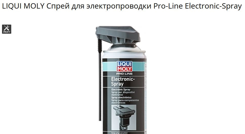

Я еще летом 2024 года туда сползал, глянул
Да были видны очаги, ну я чего-то там попшикал и снова забил.

Как все правильно защитить? Так что бы раз и на всегда, полностью ограничить попадание влаги и воздуха в эту часть
Понимать надо свойства металлов.
Окисление, Кислото- и щелочестойкость. Способность металлов противостоять разрушительному воздействию химически активных соединений.
Мне накидали уже вариантов некоторых, среди них:
— забиваем все внутри смазкой ( силиконовой или например для шрусов)
— снаружи можно говорят залить жидкой резиной или жидкой изолентой
— так же бы ли предложения по применению анодированного алюминия – металл с покрытием, которое способно предупреждать окисление алюминия на открытом воздухе и защищать его от возможных механических повреждений.

Хотелось бы услышать мнение профессиональных электриков по следующему варианту: обработка Спрей для электропроводки Pro-Line Electronic-Spray LIQUI MOLY или аналог и затем обмазка места контакта оплётки и алюминиевого корпуса токопроводящей смазкой (ну наверное НЕ на медной основе)
Я не электрик, но это все такое себе мне кажется
У нас те, кто базовые станции и релейные шкафы ставят и обслуживают заливают компаундом и все. Там стоит годами
Свойства его очень хорошие, в том числе и к агрессивным средам
Сам ещё не осматривал данный разъём, но судя по фото, стальная оплётка кабеля в контакте с алюминиевым корпусом разъёма. Теория гласит: "При контакте стали и алюминия возникает гальваническая коррозия, так как сталь и алюминий имеют разный электрический потенциал, что приводит к электрохимической реакции в присутствии электролита (воды). Алюминий выступает в роли анода и разрушается быстрее, поэтому для предотвращения этого процесса необходимо использовать изолирующие материалы между металлами, защитные покрытия и обеспечить хороший дренаж. ". Выходит, для того, чтобы бороться не с последствиями, а первопричиной, надо как-то избавляться от гальванической пары. Вопрос как…
все верно говорите
Я на NX залил все компаундом ))))

П***, реально нужно все смазывать смазкой белой для электрических разъемов, и покрывать жидкой резиной или антикором с содержанием смолы
вам не надо
Не было таких проблем ранее
Я в общем имею ввиду, тем кому нужно выход из ситуации
Если еще не умерло там все, то не сложно.
Не сложнее чем масло поменять
Но момент не приятный да
MikhailSamara63
Не-а. www.drive2.ru/r/lexus/nx_…ybrid/711100625122775660/
