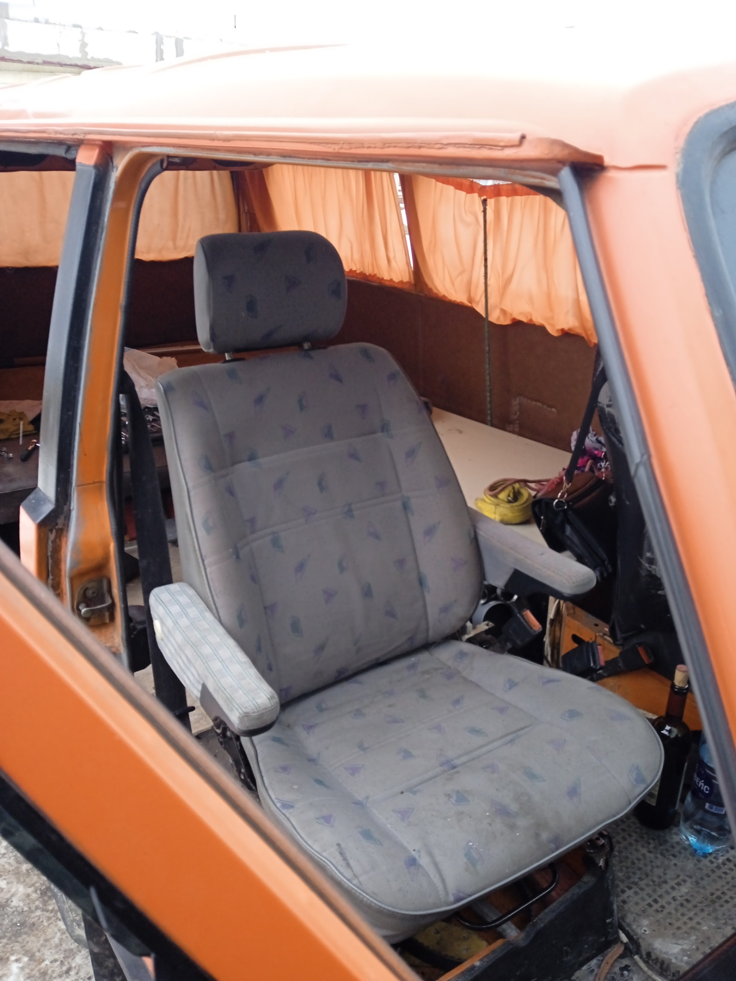

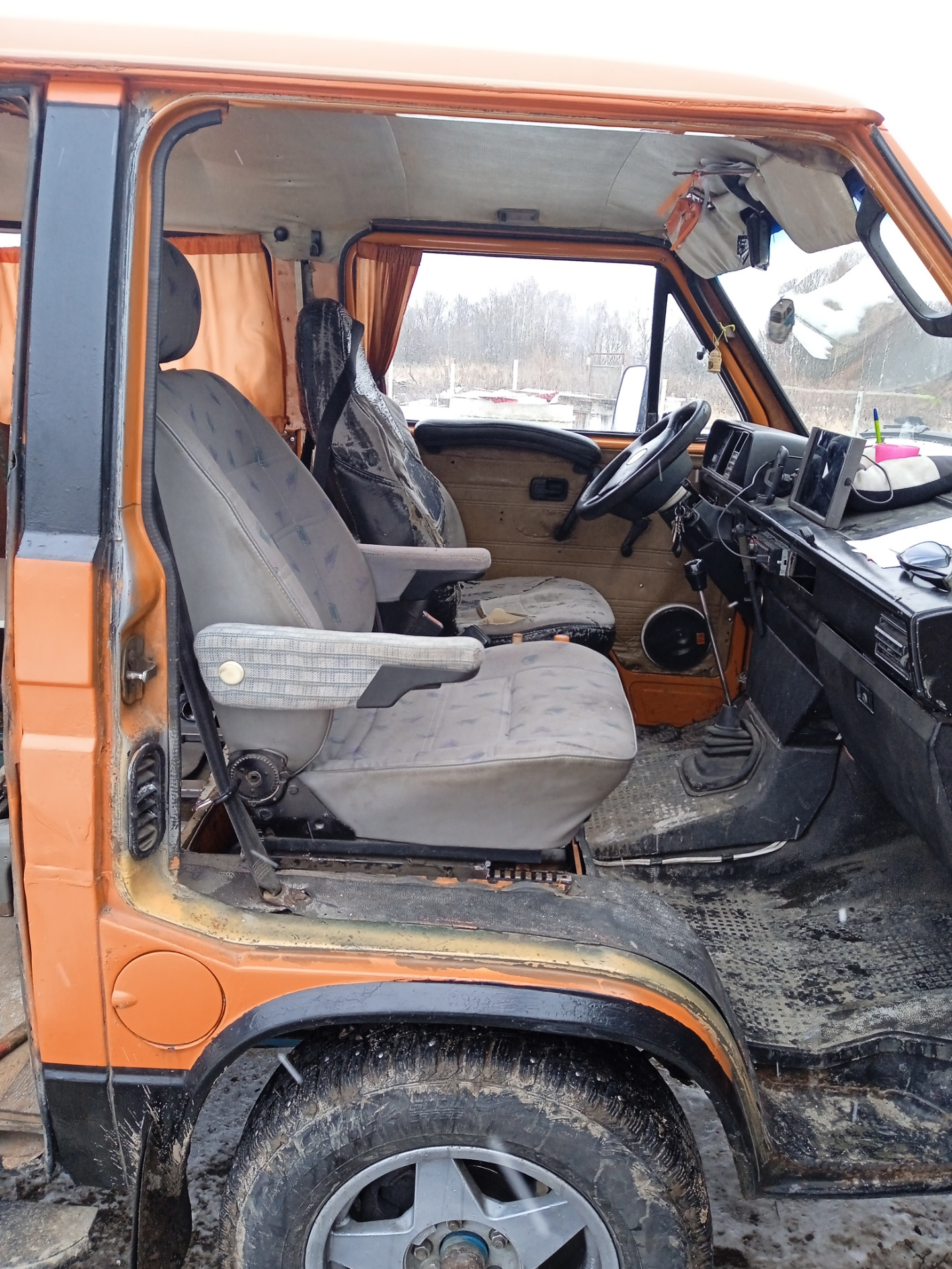

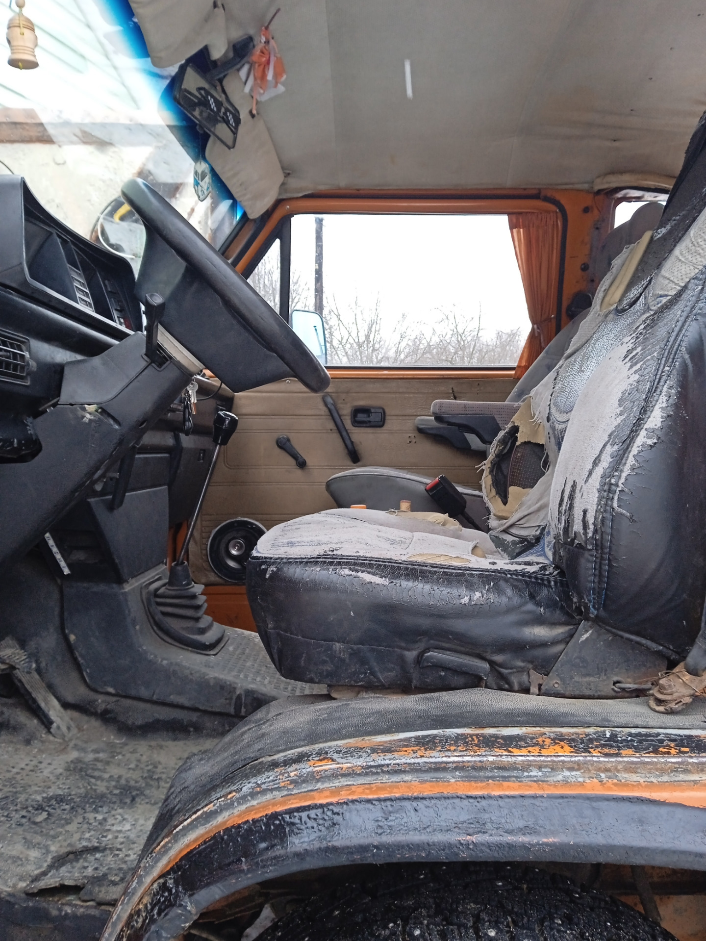

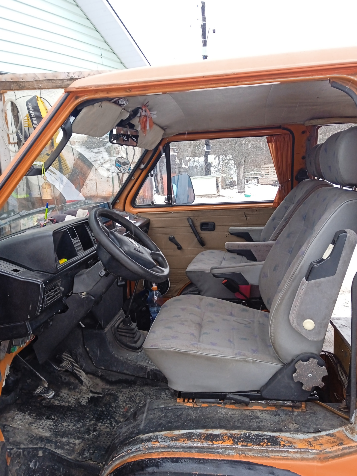

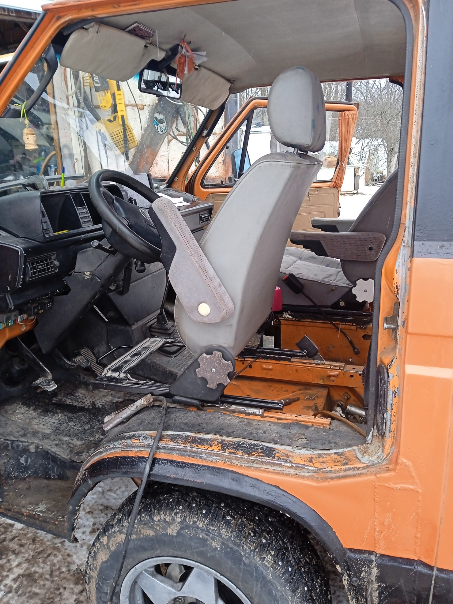

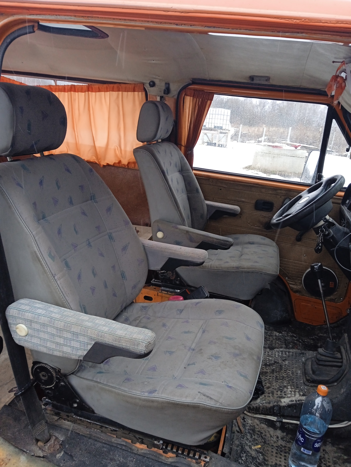

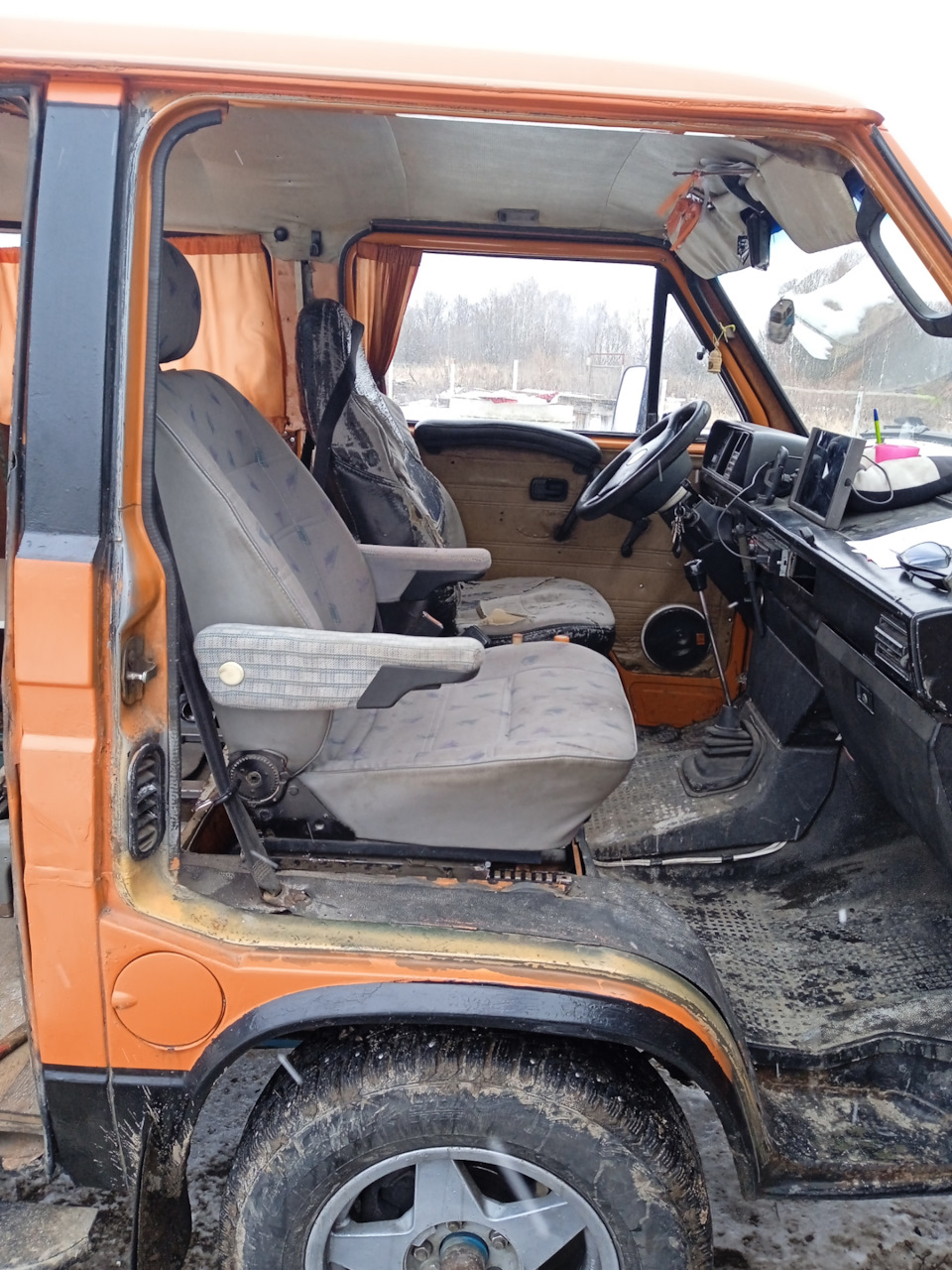

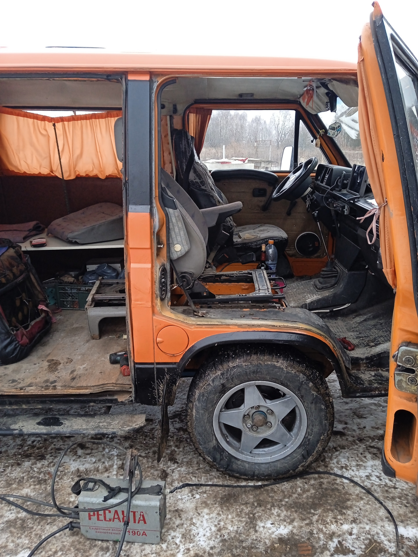

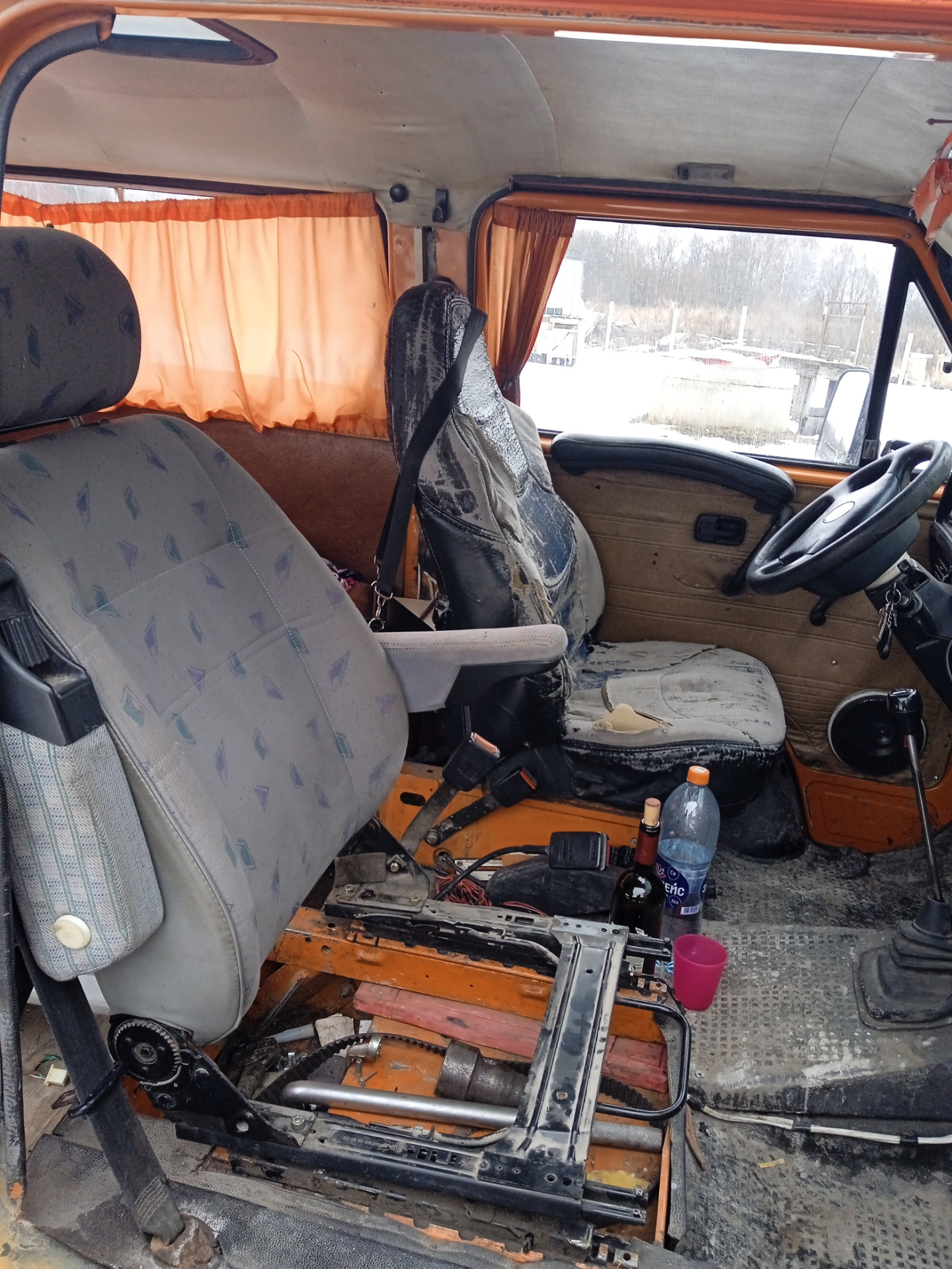

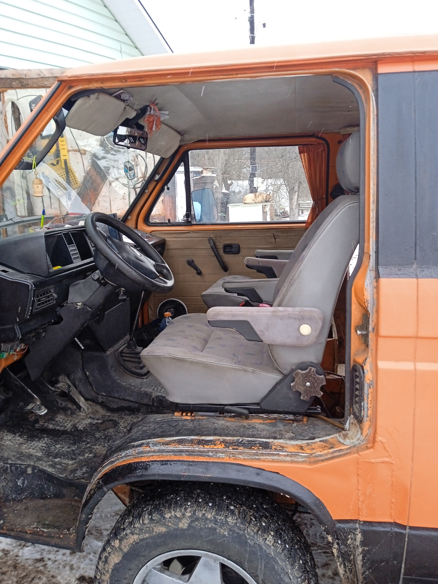

Изначально сидения покупались для Валерика но так как ездил на т4 то и установил их вначале на Красного. После сделал их поворотными но водительское стало высоким и неудобным! Пассажирское кайф👍. И вот настало то время когда пришла пора установить их в Валерона так как по праву первенства они принадлежали ему! Вчера поставил, сегодня первый выезд 👍 немного не привычно но кайфово 🤤. Родные т4 полозья не убирал так же оставил и от т3 отпилив их от сидений . Сварил одно с другим. Поворотный механизм снял, его нужно хорошенько доработать!

А есть ли в природе хорошие кресла, которые подойдут на Т3 без доработок?
Буквально "прикрутил-поехал"?
Возможно что то и совпадёт 🤷♂️, пока не слышал о таком. У меня тоже был нонсос. Правое пассажирское по ширине креплений было на 1см +- шире. А левое водительское встала чётко. Причём спереди я скрутил болтами полозья междусобой, а сзади было лень сверлить (приварил).

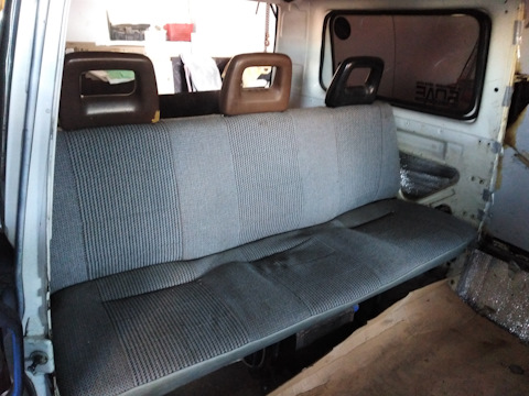

Замышляю вырезать перегородку и делать вместо "водитель+2 пассажира" — "водитель + 1 пассажир".
Надеялся, что можно найти готовые кресла и сразу поменять, но… похоже, что не получится…
Как любят пошутить " родные точно подойдут!" 👍🤣. А по поводу перегородки потдержу 🤝. Гораздо удобнее попадать на задний ряд 👍. В моём случае ещё и удобно столешници длинные возить. 3,80м влязит 👍

т4
