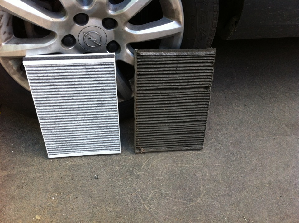

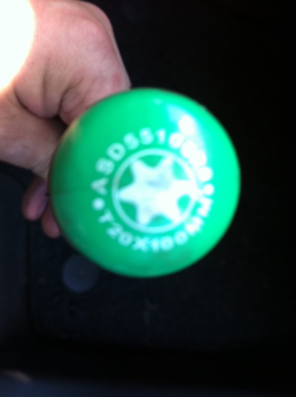

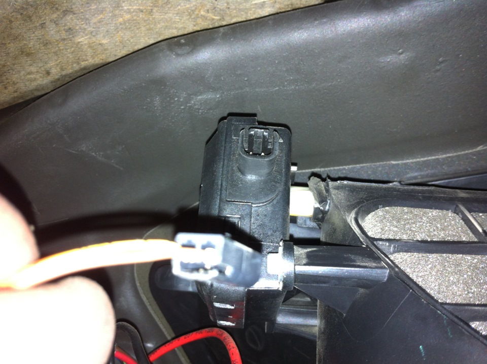

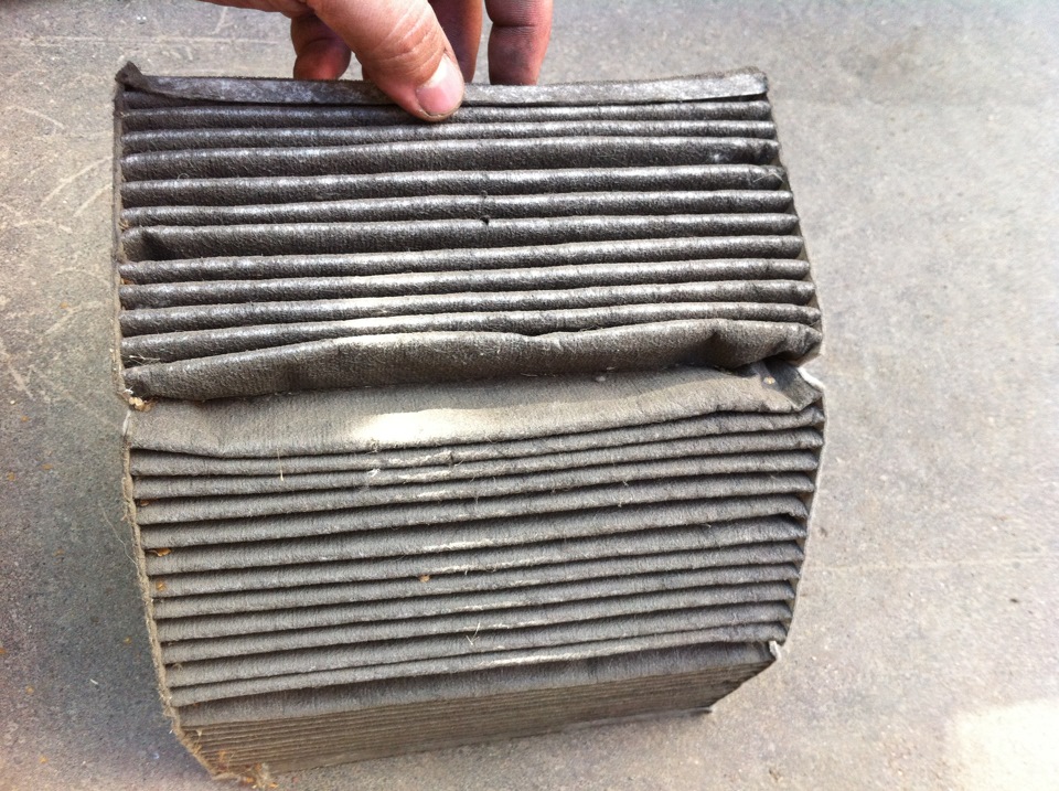

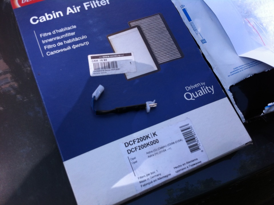

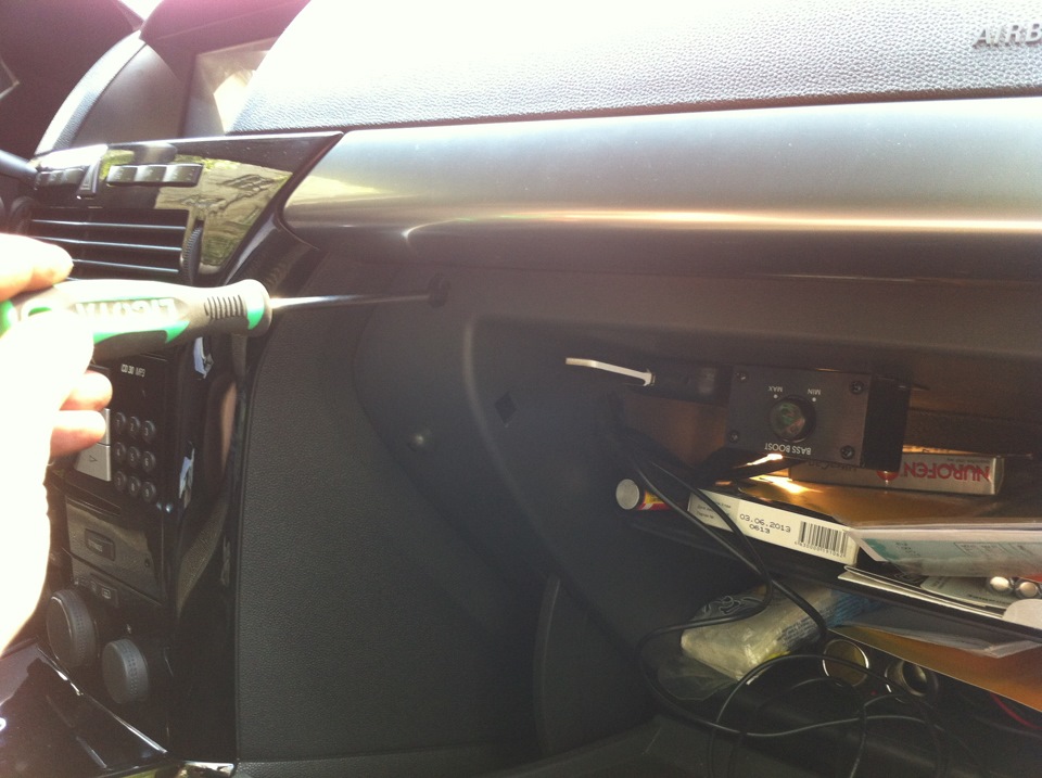

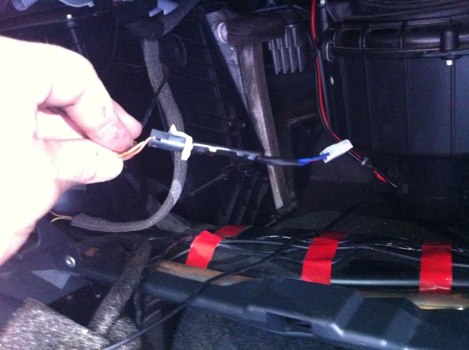

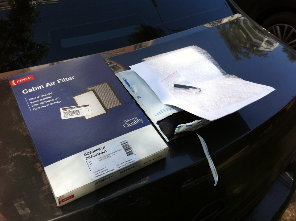

Ну вот и я наконец то установил стабилизатор заслонки рециркуляции, уж больно геморно лезть всё разбирать её ремонтировать, легче предотвратить, спасибо огромное за изобретение и работу (Alex-klg), всё очень быстро пришло, ну и заодно замена салонного фильтра уж больно грязный был, ждал когда буду ставить стабилизатор лезть за один раз всё ставить, чтобы легче установить из коробки фильтра делаём шаблон, встаёт на ура!ещё раз спасибо Alex-klg
Запчасти на фото: DCF200K

что за стабилизатор подскажи пожалуйста
Нужен чтобы не ломал саму заслонку, так как если включаешь режим рециркуляции моторчик давит с Чумовой силой что рано или поздно приведёт к поломке заслонки
спасибо большое.дорогое устройство?и где взять?
vladelec77
Если будешь покупать бери у Alex-klg советую, сделанно качественно и доставка быстро
ага уже нашел.спасибо еще раз
Мда, салонник — ад. не экономь на себе, меняй его каждую замену масла. Я беру TSN угольный за 120р. и денег не жалко и здоровью полезно)
Позавчера тоже установил стабилизатор (только не фоткал, фотик забыл:(. Фильтр вынимал, заодно чистил испаритель кондея, так вот у меня салонник после 4.5 ткм пробега уже весь в гавне, поэтому 30 ткм ИМХО перебор.
А сколько у тебя фильтр прошёл?
30 тыс.км
