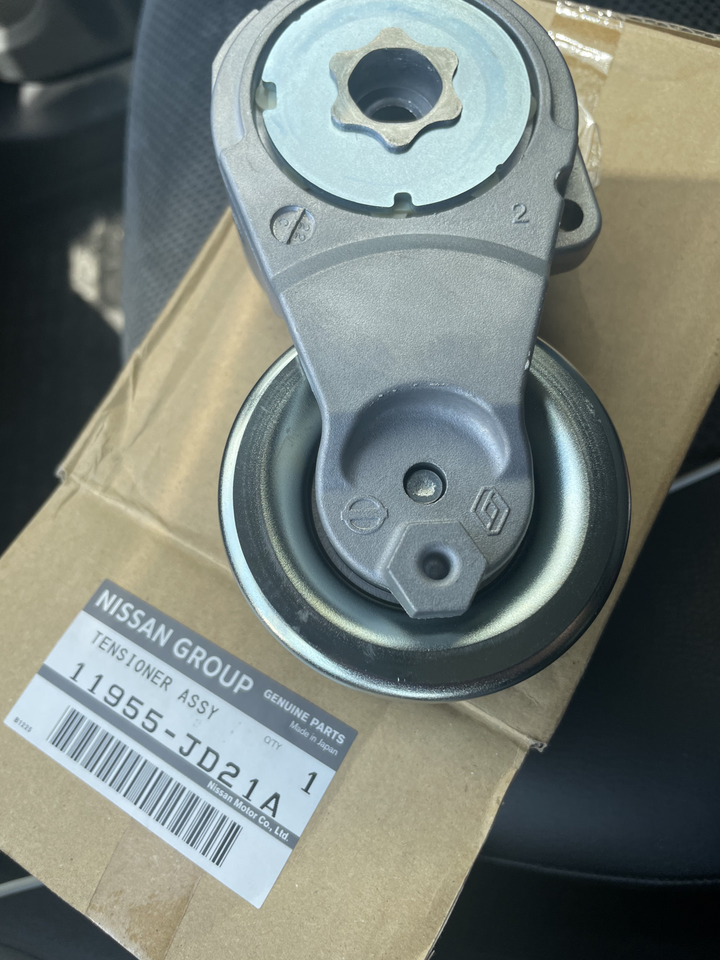

4 года назад поменял ролик натяжителя на Lynx ST119556N20B
И вот он теперь на холодную подсвистывает, подщёлкивает.
Решил менять, и чтоб сразу на оригинал.
11955JD21A Но в интернете начали писать про оригинал/нет.
Сбор всех параметров нашёл в отзыве на Автодоке и ещё в разных комментах на драйве, но фото там низкого качества.
Купил и решил расписать всё подробно, продублировать отзыв.
Хотя мне не до конца ясно, почему китайцы не могут эти все вещи продублировать 1 в 1)
1) Коробка сборку надпись "ниссан-инфинити-датсун", внутри пакет незапаяный, обычный.
2) Если приглядеться на внутрь чёрной полосочки подшипника, то там виднеется надпись Japan и NSK и номер детали. Скорее всего, полностью увидеть её можно разобрав, но я так рисковать не буду)
3) На натяжном механизме где звёздочка нет никаких надписей made in Canada, ниже на корпусе выштаповка слева кружочек, а справа цифра.
4) ниже на корпусе выштамповка "ниссан"-"рено", значок ниссана без букв Ниссан, просто полоса.
5) Сбоку натяжного ролика номер детали

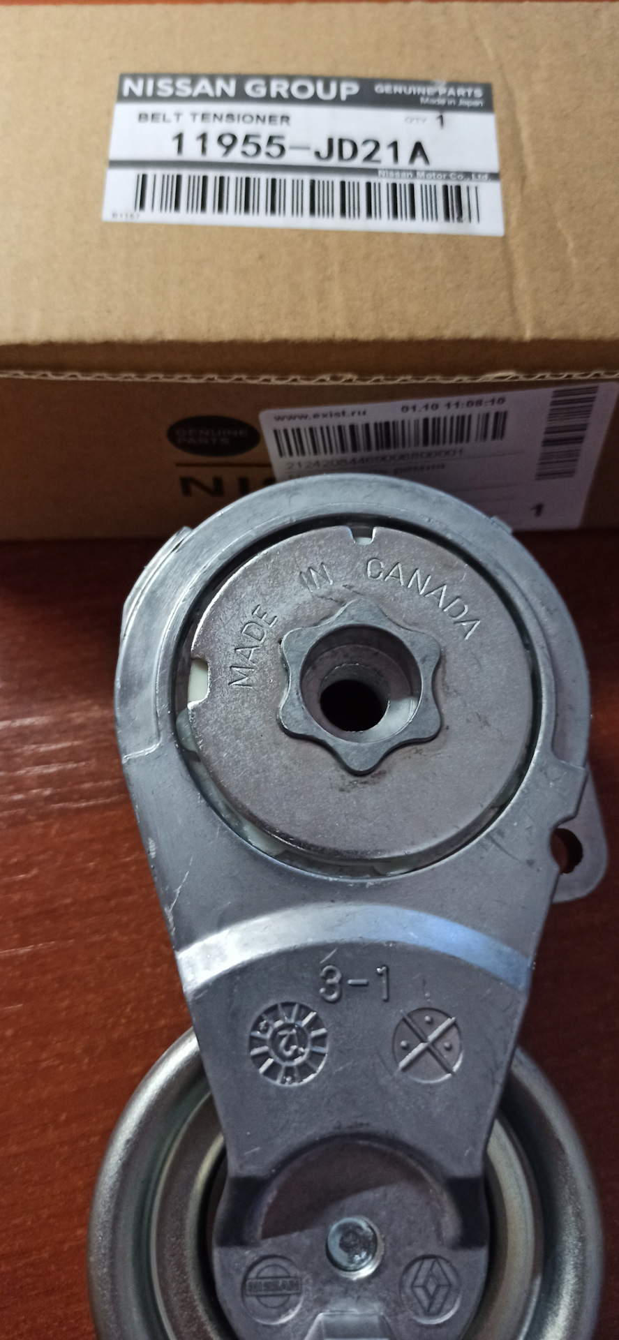

Приветствую, я менял в конце прошлого года, у меня пришел вот такой "Made In Canada". Цена на тот момент (декабрь 2024 года) — 2757 руб. (Exist).
Ну за 2757 точно оригинал не будет. Подделка, к сожалению
Пока работает, буду посматривать, спасибо.
ну так он будет годами работать.

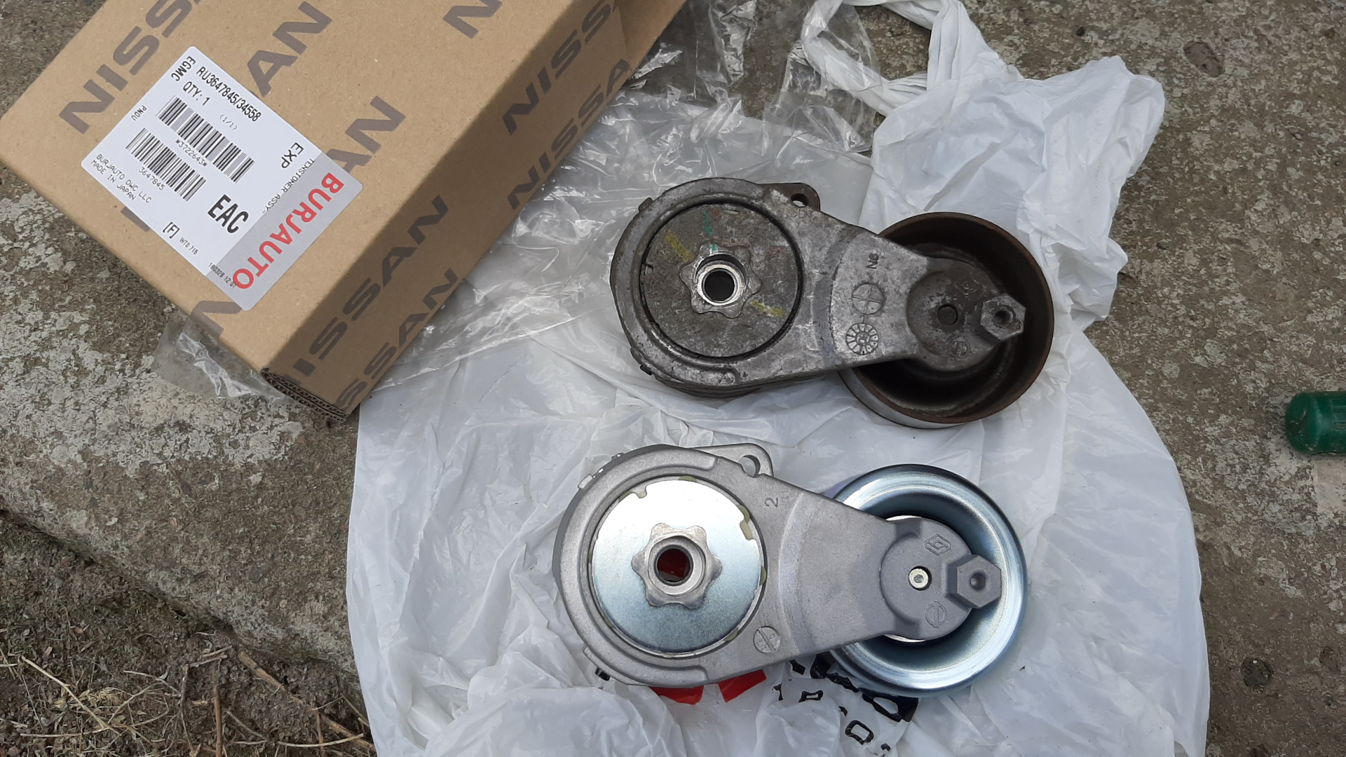

Менял в 2020 году, покупал из ОАЭ, достался даром, прошел на данное время 60 т.км
Где даром раздают ? Тоже схожу туда
Там перестали после начало ковида, а раньше всегда там запчасти покупал. Мотор отопителя оригу там брал за 1000р, трещенка на корпусе была.
По всем признакам ролик оригинальный! 👍

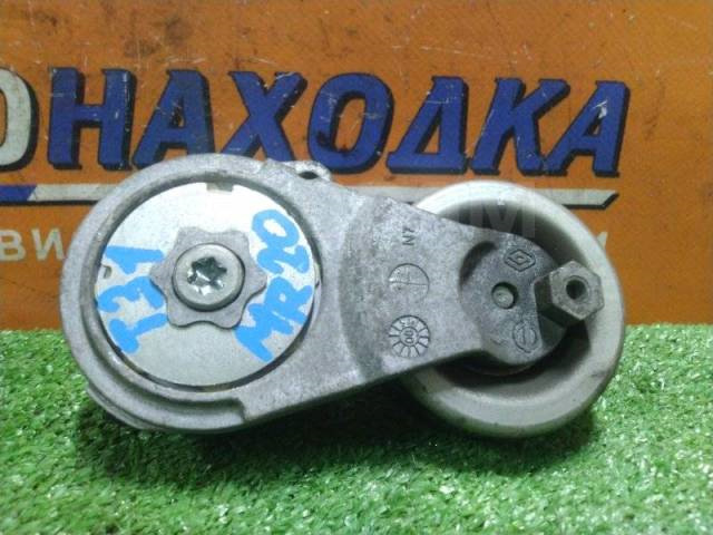

А вот так выглядит заводской
Да вроде как оригинал, такой же как у меня (на mr20), брал себе в проверенном временем магазине.
Да, хотя сейчас уже не разберёшь. Но такой же как и у меня
