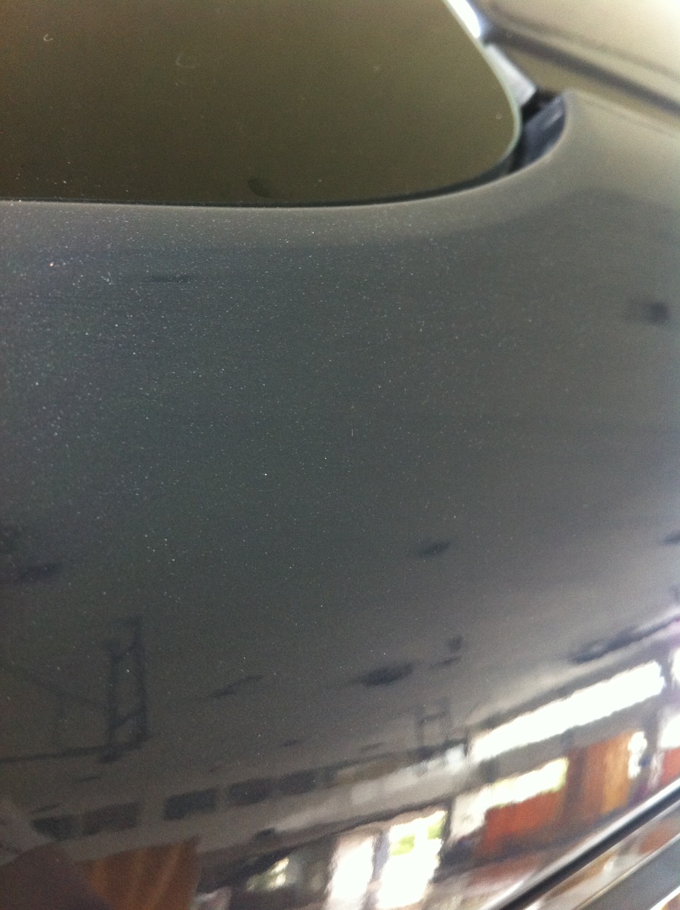

Где то месяц назад не далеко от места стоянки моего авто красили что-то пистолетами, когда я обнаружил машину всю в точку(краска белая) и на ощупь такая неприятная-шершавая, был крайне расстроен. Но прикупил голубую глину и решил поделиться с вами результатом проделанной работы.
Моем автомобиль, разминаем глину как пластилин. Брызгаем на обрабатываемый участок кузова мыльный раствор и потихоньку круговыми движениями начинаем тереть. Там все просто-в процессе все понятно становится. На всю машину ушло 2 часа и где то 1,5 часа на покрытие жидким стеклом 100 plus.
Что могу сказать -глина с.ка работает))) Убирает краску, битум, и кузов стал такой гладкий и приятный на ощупь. Еще один плюс глины, можно убрать её в мыльном растворе до необходимости. 100 гр на 2-3 машины точно хватит.

Глиной лучше не по кругу, а линейными движениями, частицы которые она снимает могут царапать лак, пока не утопнут в глине.
Перед стеклом мыл кузов? Мне показалось что глина оставляет немного своего жира.
После обработки глиной тчательно протирал микрофиброй. Да немного остается от глины шняга какая то.
Перед покрытием машину не полировал?гидрофобный эффект есть?
Нет. Ну как сказать-скорее нет гидрофобного эффекта чем он есть)))
