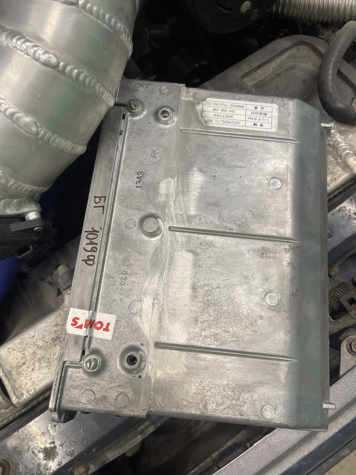

Даже и не знаю как красиво начать данную запись но всё же)) Свапаем на меху, запускаем соответственно горят ошибки по АКПП ставим обманки и радуемся? Но неееет, это всё не так просто оказалось, мы не ставим обманки, а отправляем мозг в замечательный город Москва в контору ALL4SWAP, что бы не городить обманки по эмитации автомата, прошиваем мозг.

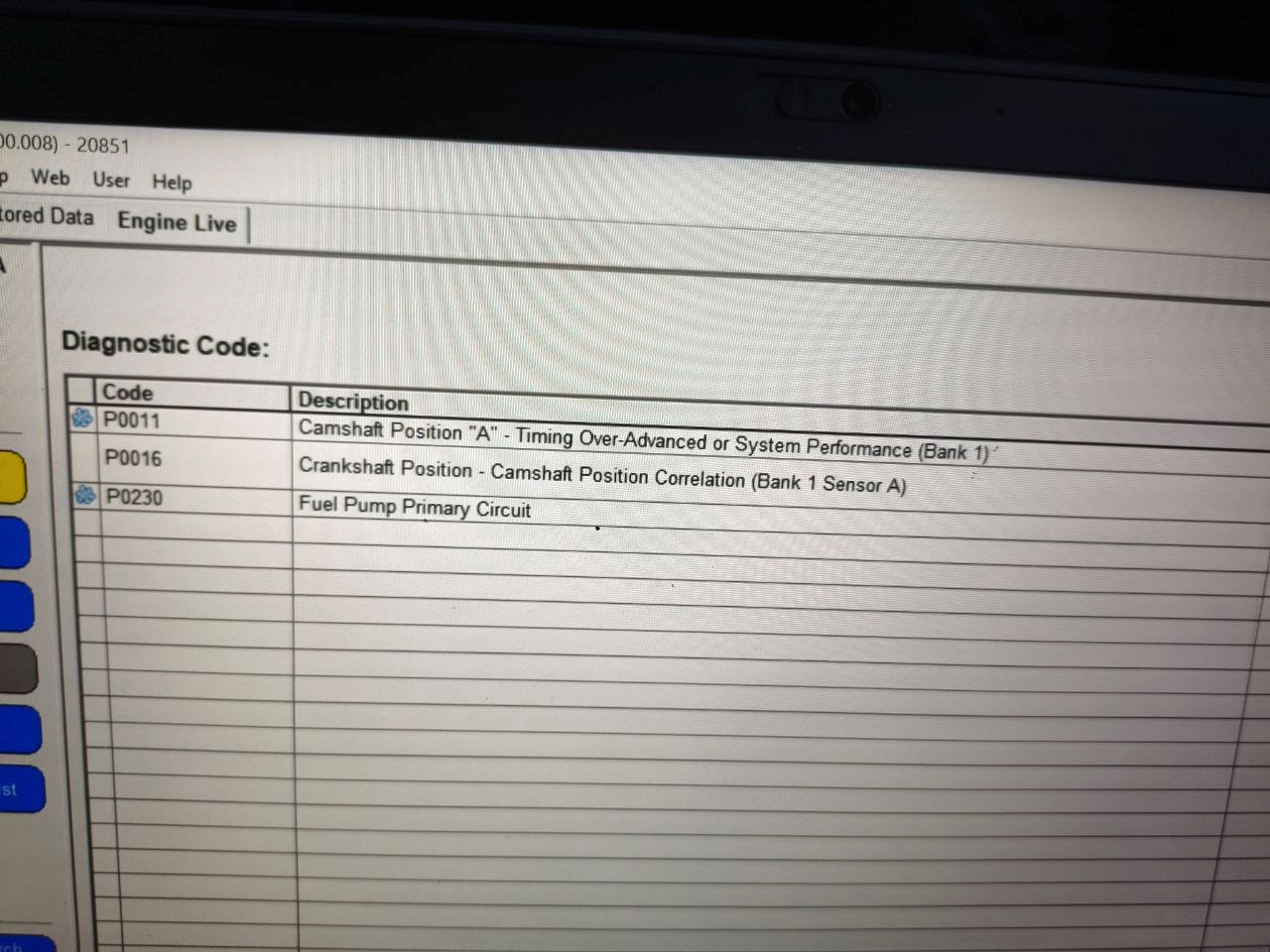

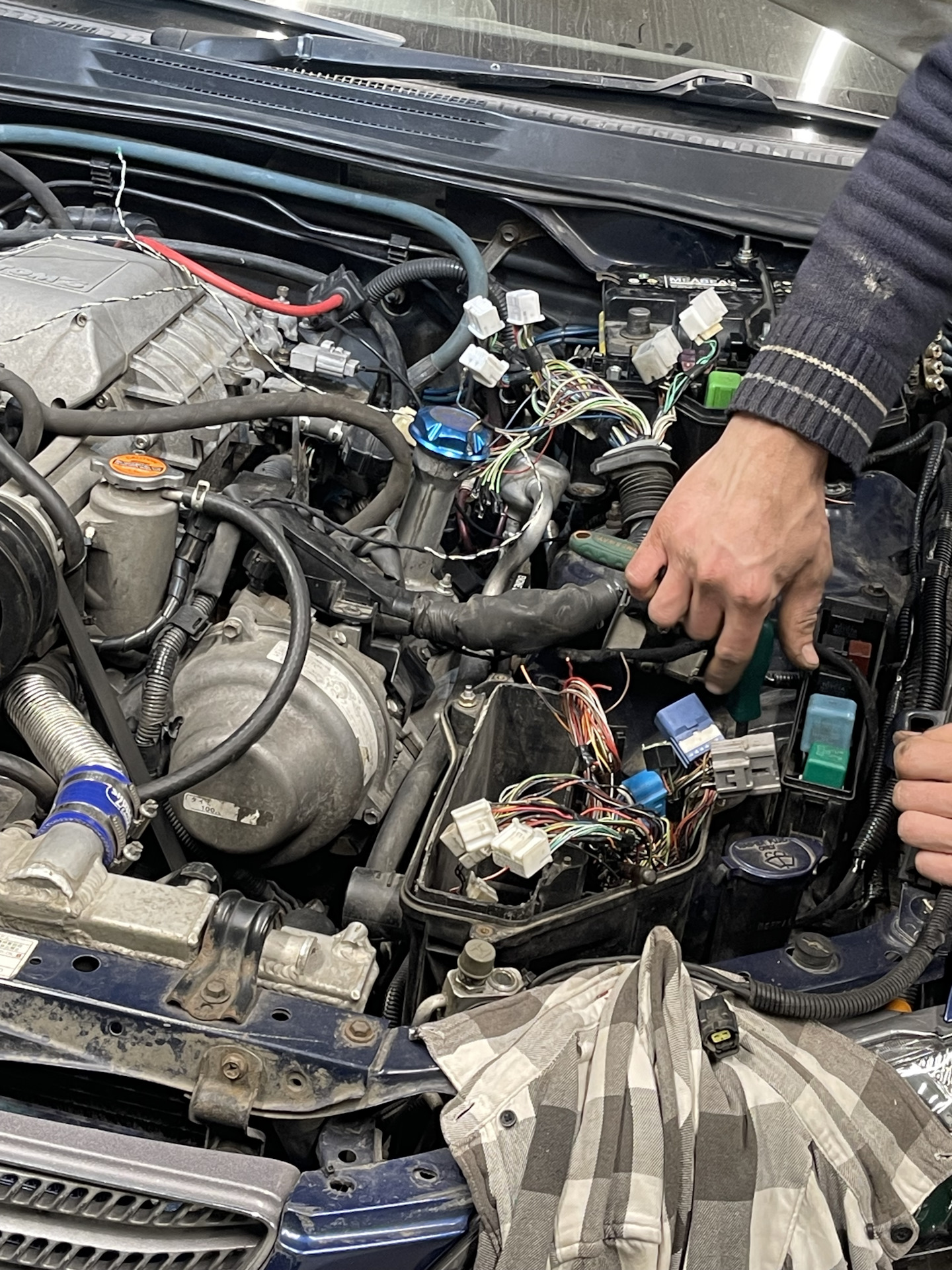

Проходит неделя, забираем мозг с транспортной, ставим, запускаем чек не горит! Прогревается машина и начинаются сюрпризы в виде холостого хода в 450 оборотов, при нажатии на газ просто захлебуется как будто тонну бензина вливаем в неё… И че это значит? Проверяем фишки, фишки на месте, достаём ставим мозг мало ли может проводка где то че то старое переломилось, нет всё тоже самое… Пишем в Москву, получаем ответ «что прошивка никак на это не влияет, проблема у Вас машине в датчиках детонации, скорей всего неправильном впуске, неправильный УОЗ» мы в ТУПИКЕ…

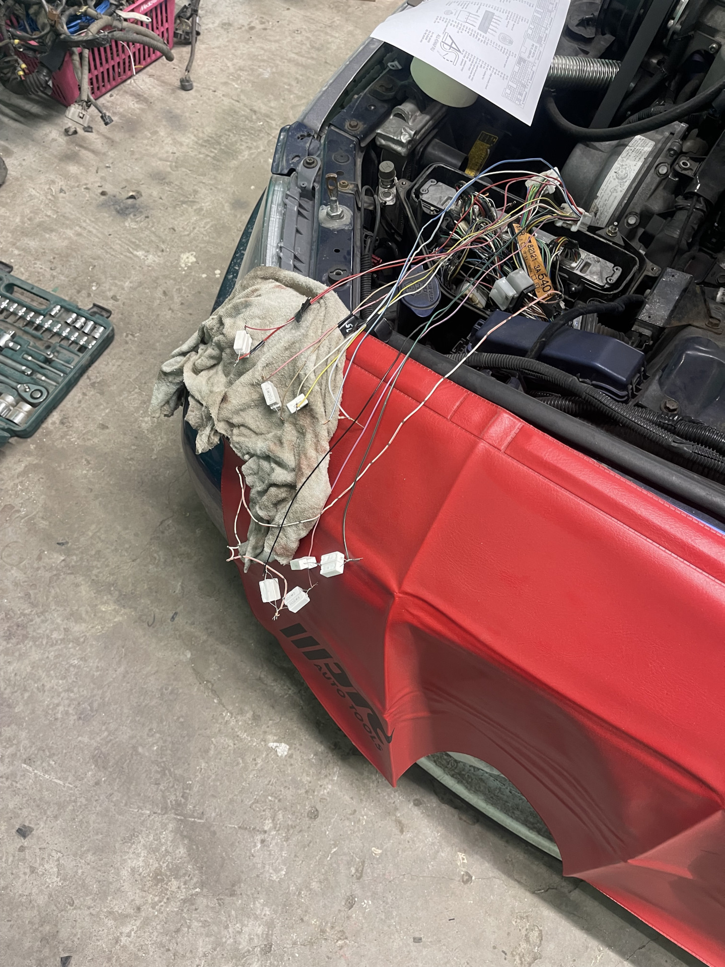

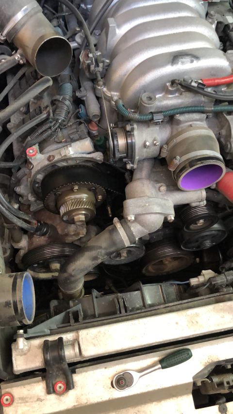

До свапа на МКПП была замена ГРМ, замена и датчиков детонации не китайских а оригинальных… а вдруг и правда датчики, а может метка грм? Но всё же работало до свапа, че толку гадать, ищем электрика и поехали. Тут можно книгу целую написать, но всё же.
1. Замена подкапотной проводки на контракт, не помогло
2. Установка штатного впуска, не помогло
3. Замена катушек зажигания, не помогло
4. Замена маф сенсоров 3 разных, не помогло
5. Проверка меток грм, на месте! не помогло
6. Давление топливо всё четко, не помогло
7. Замена клапанов vvt’i, не помогло
8. Может где подсос воздуха, задымили мотор, подсоса нет, не помогло
9. Лямбы, рабочие 100%
Ну что остались датчики детона))) но нет я не поменял их я в них был уверен до последнего))
При покупке тачки мне отдали заводской мозг TOM’s который изначально стоял, давай его ставить и каким то чудом иммобилайзер от него оказался сломан просто пополам.
Отправляем в Питер, обманываем иммо, приезжает мозг и момент истины, запуск!
Горит чек, все ошибки по АКПП и задние лямбды, обороты стабильны, на газ реагирует.

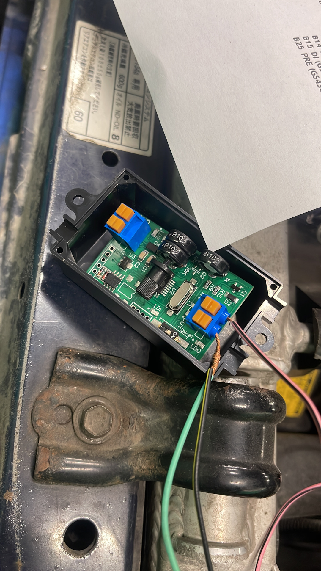

Ставим обманку ALL4SWAP, обманки лямбд и вешаем 3 соленоида.
Запускаем, ошибок нет, обороты стабильные, захлеба нет, по езде после 5000 оборотов машина перестает ехать… останавливаемся, курим и не понимаем что делать дальше если машина перебрана полностью КРОМЕ ДАТЧИКОВ ДЕТОНА)))
И тут электрик который месяц с ней жил говорит «а давай сейчас на все эти обманки поставим мозг ALL4SWAP мало ли…»
Машина поехала! Ни провалов, ни захлебов, стабильный холостой ход.
Из всего этого может я и не разбираюсь но получается что в прошивке просто затерт чек на соленоиды…
P.S. Датчики детона то рабочие))

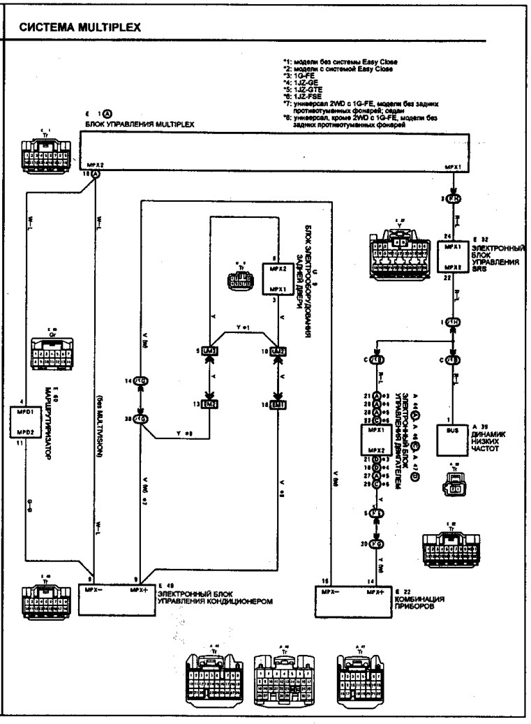

Тоже есть проблемка с All4Swap. 1UZ + j160, стоит автоматная приборка. Раньше была тоже автоматная. В какой-то момент начали вываливаться показания температуры двигателя на приборке, падает стрелка показания топлива, не показывает температуру на улице, мигает лампочка заправки (в не зависимости от того, сколько топлива осталось в баке).
Все никак не могу доехать до них в Химках, электрик будет только через несколько недель говорит
Какая-то еще индикация пропадает/появляется?
У меня как-то всплыла проблема на новой приборке, переставали отображаться параметры, которые передавались по MPX (цифрой, т.е. температура, режим АКПП, загорался значок airbag, индикация топлива). Аналоговые данные при этом отображались (скорость). Вернул старую приборку, ничего не изменилось. То работает, то нет.
Оказалось была проблема плохого контакта в разъеме блока предохранителей, в ногах водителя. И как раз по шине MPX. После того как подправил пин в колодке, все заработало нормально.
У тебя на постоянке горели эти ошибки или переодически? У меня может она вовсе не появится, а может появится через 10 минут как машину завел. Причем если машину заглушить и перезапустить — то все впорядке. Но потом либо опять упадет, либо нет,
Было так, что индикация на ходу то пропадет (температура в 0, нет индикации акпп, горит лампа бензобака, уровень топлива в 0, горит подушка, и обороты тоже в 0), то появится. Пнул случайно в область блока предов: до самой остановки всё работало.
Пошевелил на стоянке одну из кос, приборка снова заглючила. Дальше уже логика: отвалилось всё что идёт по цифре, значит точно MPX. А в этой колодке как раз линия на панель приборов шла.
Я-то случайно нашёл, а тебе по-хорошему нормально смотреть надо, по всей шине.

MPX-шина кольцевая, и обрыв/плохой контакт в одном сегменте на работу шины влияет мало, она переходит в "аварийный" режим и продолжает работать.
Но при свапе, к сожалению, приходится разрывать кольцо т.к. в адаптере All4Swap канал для MPX сделан один. Так что любой косяк на шине сразу вылезает.
Где можно глянуть подключение МРХ, чтобы понимать куда смотреть?
В документации. Схемы к твоей машине. Не думаю что проводка у альтеззы и 110 марка совпадают на 100%. В общем виде шина MPX выглядит так

То есть мозг прошитый оказался не рабочий?
Мозг прошитый по итогу стоит на всех обманках и работает, хотя я его шил что бы их не ставить…
