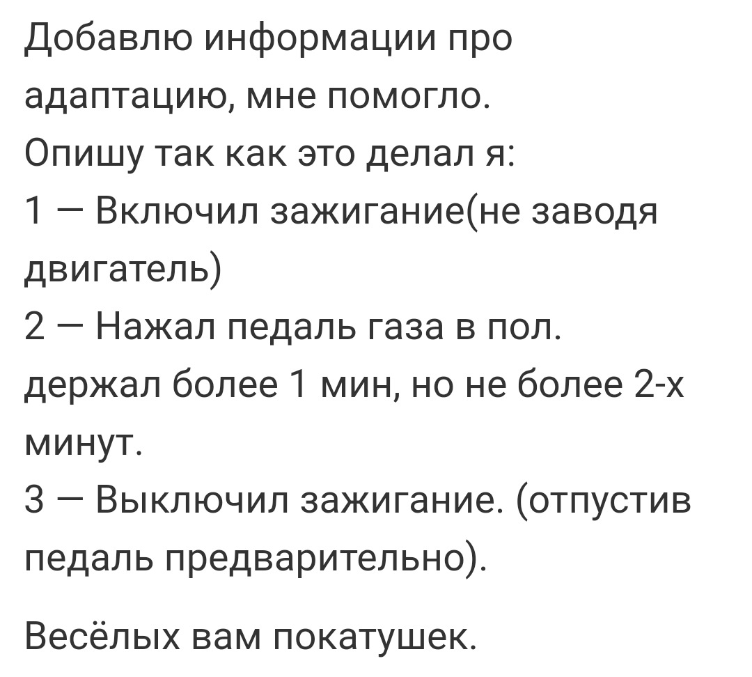

Адоптацию акпп после замены делали?
Нет
yandex.ru/video/touch/preview/4310862064316215861
Есть много способов, даже без прибор, но я не пробовал.
