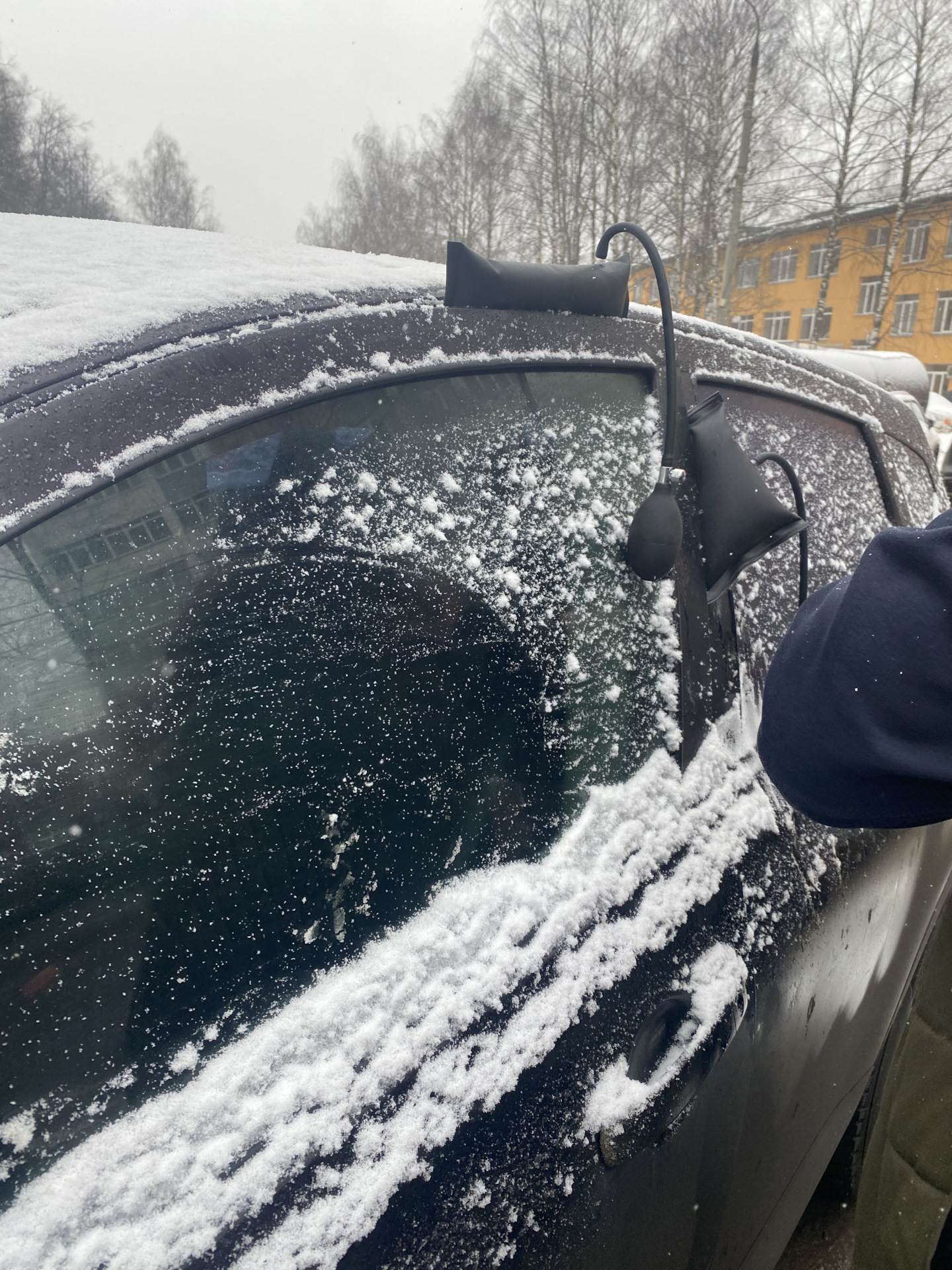

Как открыть машину? С сигнализации снять не получается, ключ тоже не открывает, пытаясь открыть механически ключом выяснилось, что личинка от неиспользования окислилась. Начитавшись статей, решила самостоятельно вскрывать капот для дальнейшей замены аккумулятора, но либо из-за недостатка сил, либо из-за страха что-то сломать ничего не вышло (пыталась открыть и электродом, и ложкой, дергая трос). В конечном счёте пришлось вызвать специалиста для вскрытия машины.

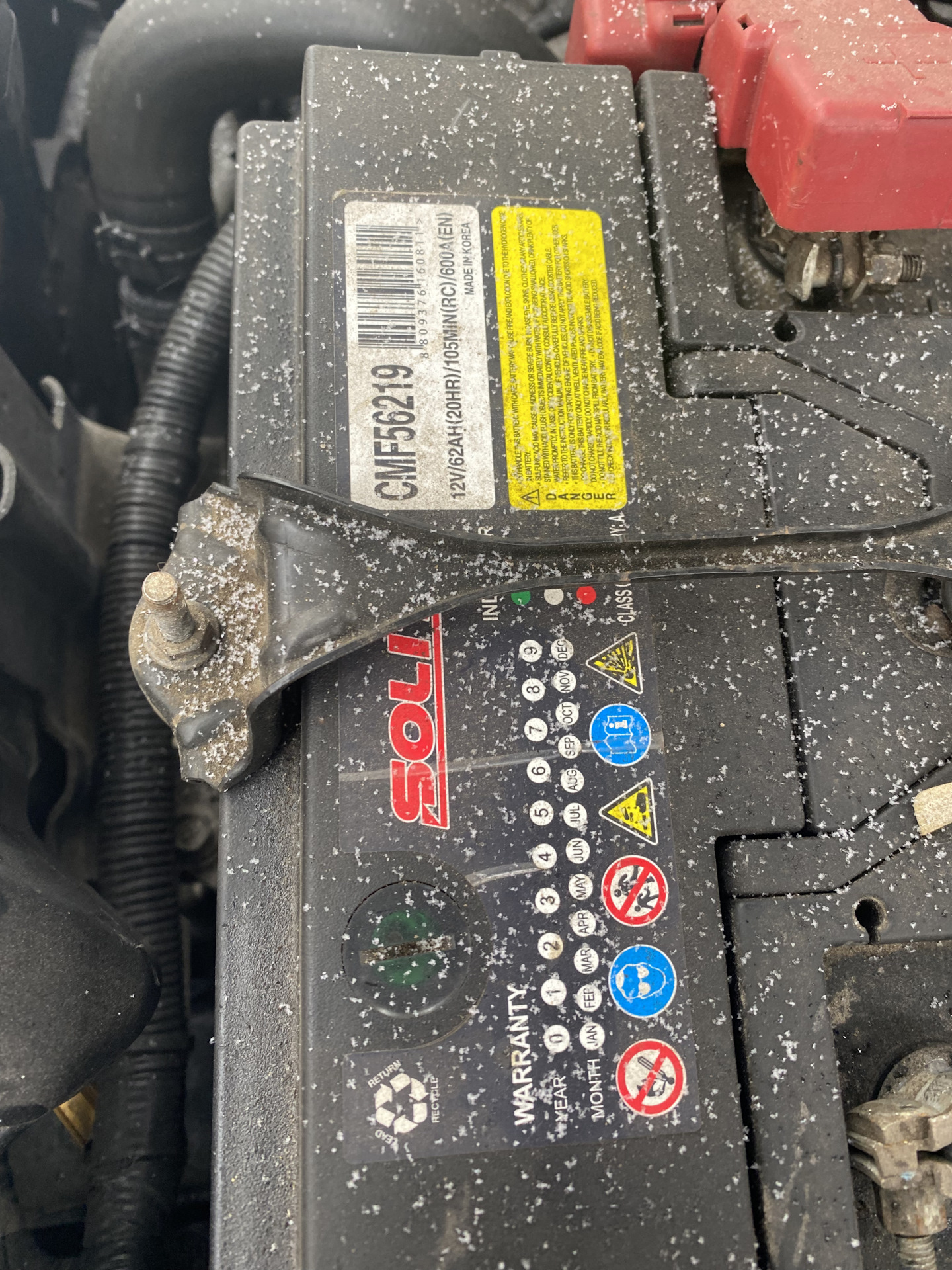

Процесс занял минуты 3, я быстро открыла все двери, чтобы рефлекторно не закрыть водительскую, открыла капот, и какого было моё удивление, когда увидела, что индикатор на аккумуляторе зелёный, то есть всё с ним хорошо.
Как выяснилось, просто клема окислилась, я её смазала и всё заработало. (Может быть изначально можно было догадаться, что проблема в этом, но, я не особо опытна в таких вопросах, а подсказать никто не смог)

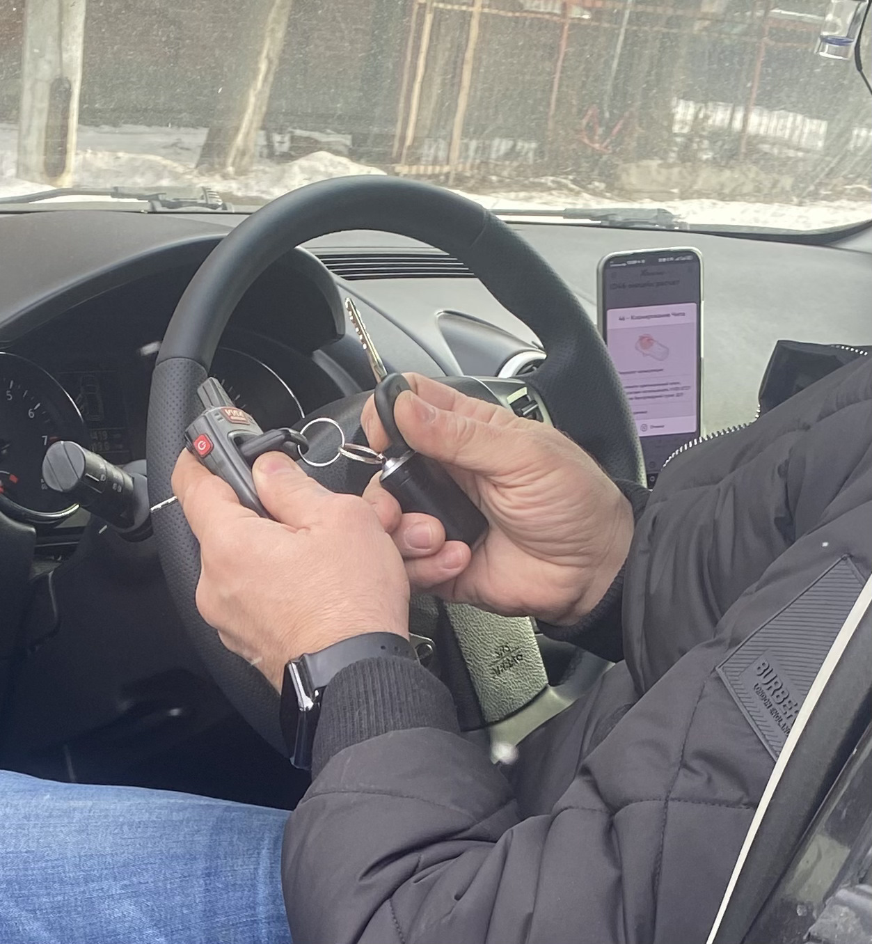

Также, решила во избежании подобных ситуаций разобраться с личинкой. Да, я почитала статьи, где люди разрабатывали замок с помощью преобразователя ржавчины, но решила не рисковать и не лезть туда самой.
На следующий день приехал специалист, который как-то починил мне родную личинку минут за 30 и сообщил, что ключ «закусывает». Мне сделали дубликат ключа с чипом, но без кнопок, то есть могу механически открыть им машину и завести.

С помощью подушки, пластикового клина и проволоки дверь отковалась за 3 минуты
