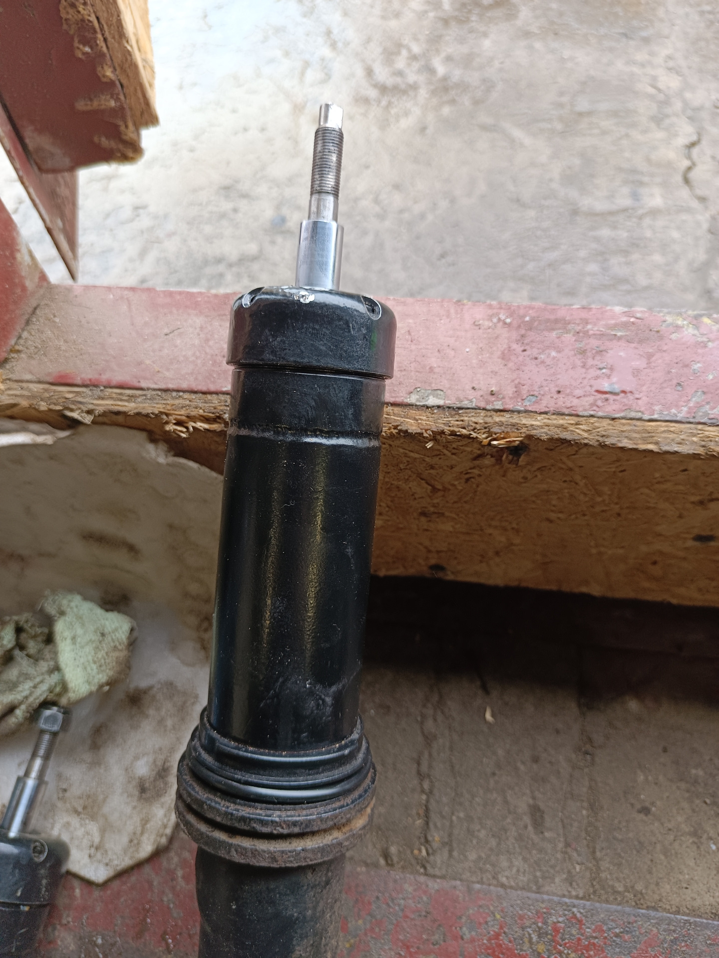

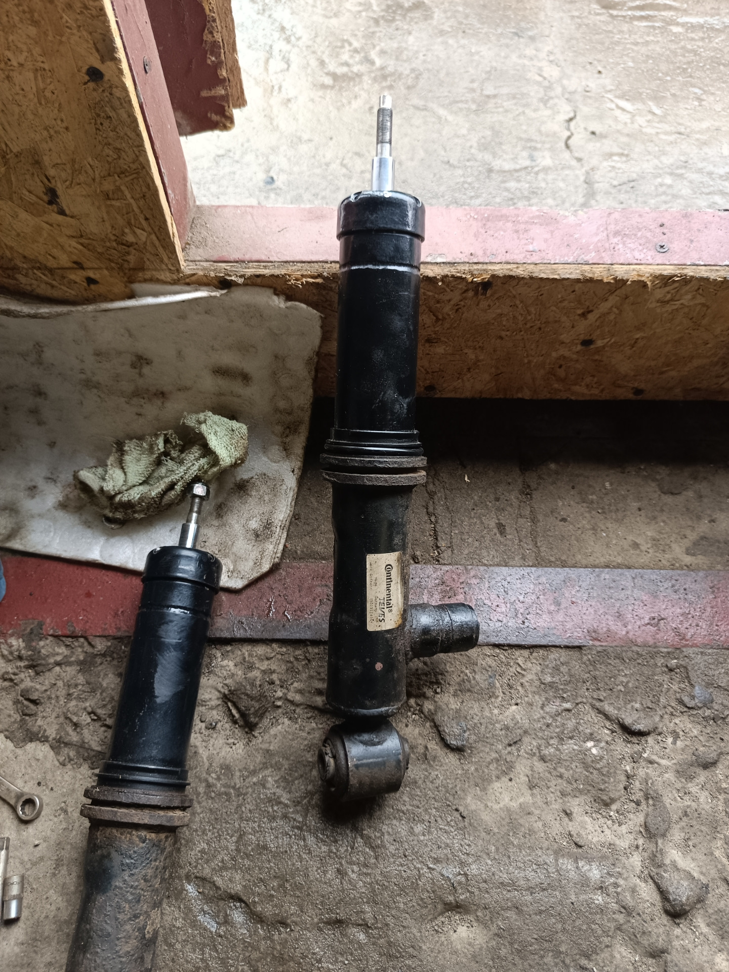

Приобрёл недавно задние амортизаторы восстановленные, вот нашёл время заменить так как мои совсем устали.В принципе рассказывать особо не о чем всё давно уже расписано. Сложности возникли лишь при установке балонов на аморт, но это из за спешки и невнимательности, резиновое кольцо никак не хотело заходить в стакан балона, короче я сделал так:смазал кольцо литолом и сопоставив пазы на амортизаторе и пневмобалоне уе. ал всю конструкцию пару раз об пол и балон наделся, провернул его и всё готово, нигде ничего не травит всё ок. По амортизаторам скажу что кажутся жёсткими но связался с продавцом он сказал что станут чуть мягче со временем. А так впринципе я доволен. Может созрею и на передние, хотя мой совет если менять то лучше все 4шт одним разом.

А почему штоки не вылезли на верх?
Поездишь — будут вылазить. Только никакого смысла в этом нет.
По виду они кажутся просто масленными, но при этом подпор имеется это чувствуется на ходу
