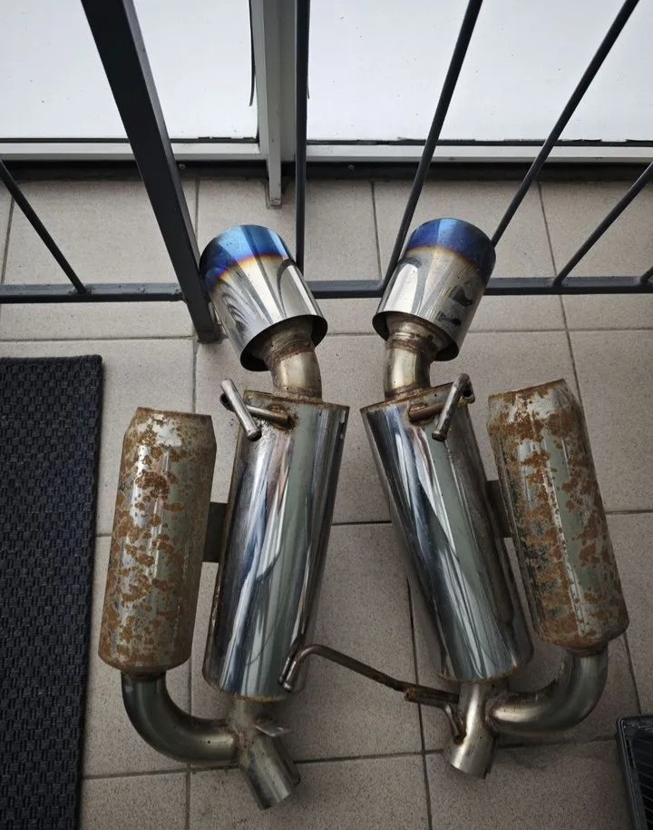

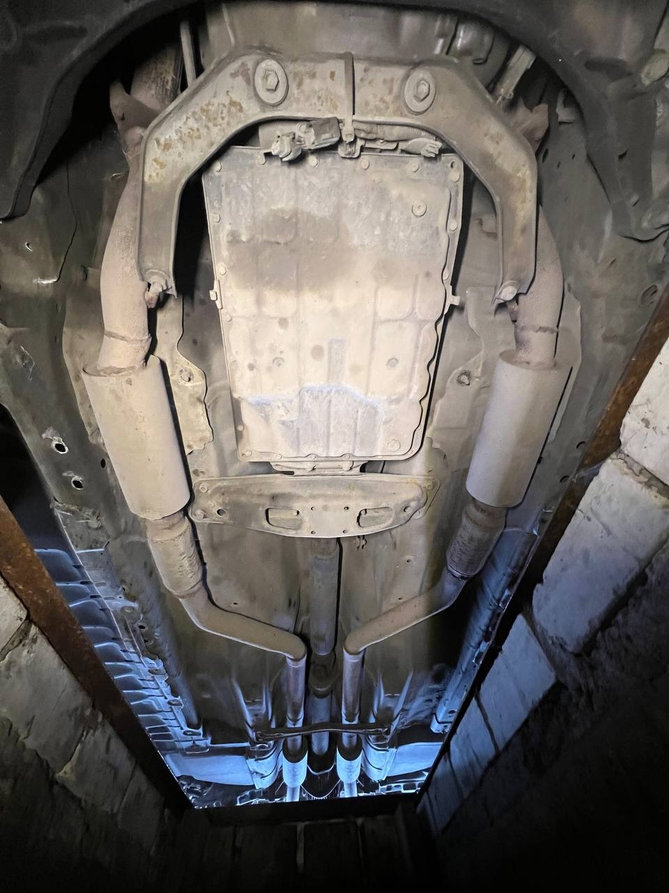

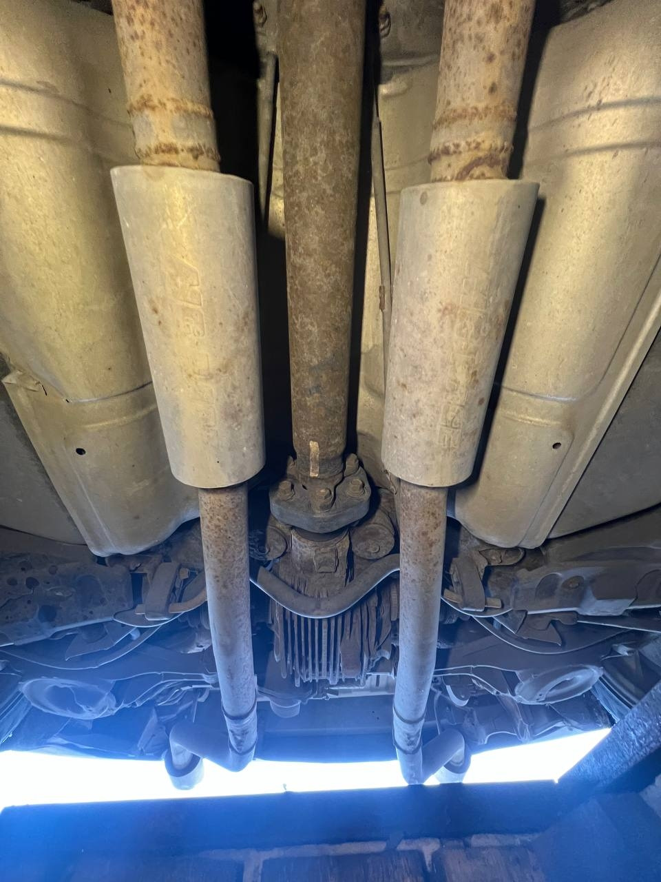

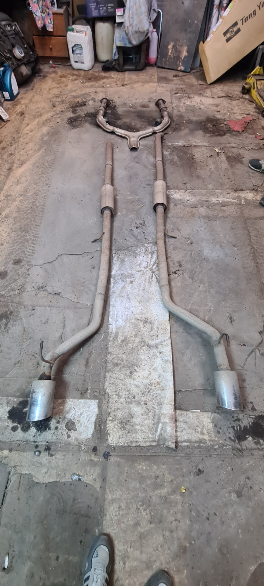

На ДжихАДе был сделан кастомный прямоточный выхлоп — от каждого коллектора по прямой трубе, вварено несколько пламиков и гофра. До 3000 оборотов добились хорошего бурлящего звука, но выше 3к оборотов просыпается сатана и орёт на пол Подмосковья 😄 Впринципе мы не гонщики и особо гонять негде, можно было бы не париться, но запуск на холодную оставлял(и соседи оставляли) желать лучшего… заводилась как реактивный двигатель (видео прикреплю и это ещё не самый громкий её запуск, и кстати запускается все время как то по разному 🤷🏽♂️).
В итоге я сначала нашёл банки аля HKS с резонатором гельмгольца и думал поможет, но сомнения закрались а не станет ли ещё громче орать?!

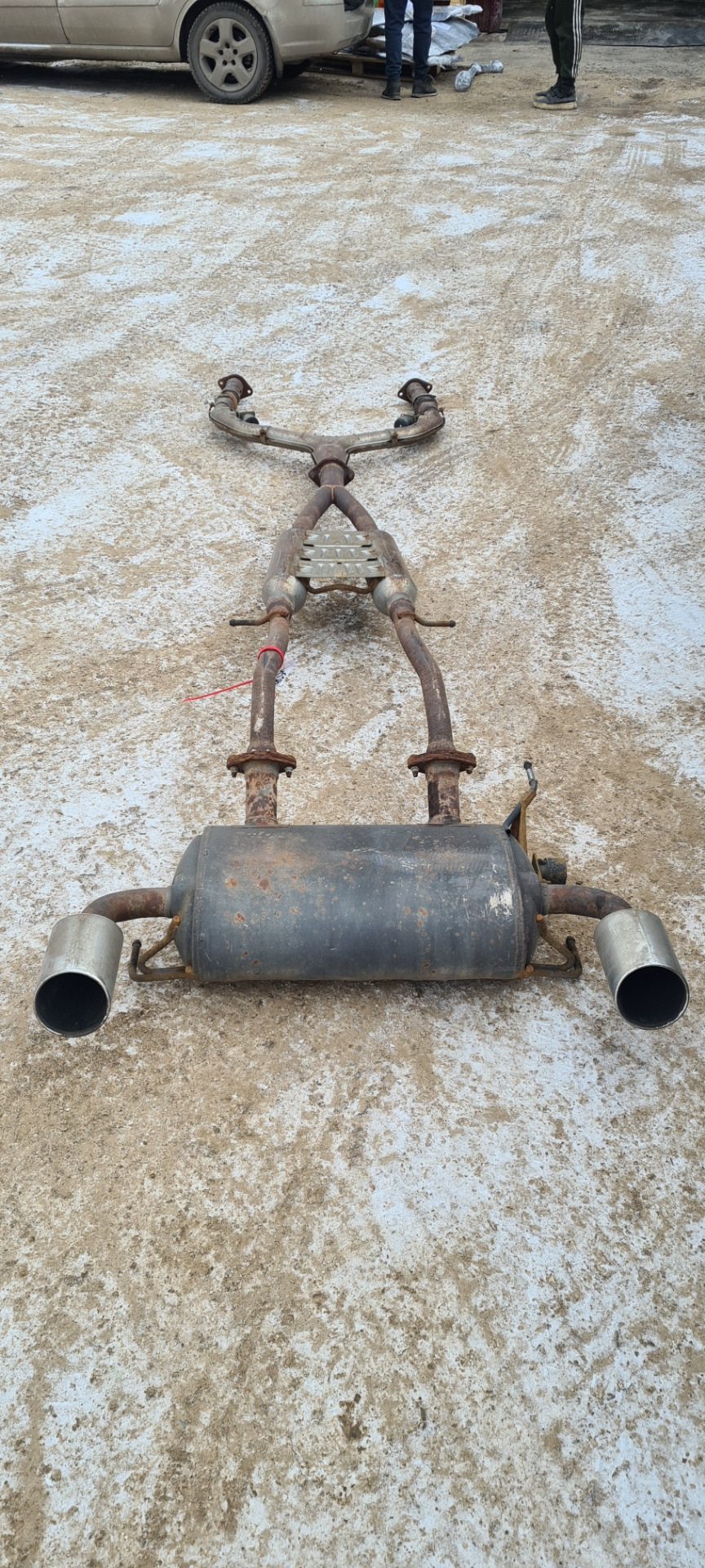

В итоге куплена/заказана сток трасса, отправили мне её с Белгорода в собранном виде 😄🫣 Хорошо у брата машина более вместительна нежели финик.
Дальше отправились к мастеру и решили что оставляем верхние пламики, гофры и к ним привариваемся.
В итоге тишина, соседи счастливы, двигаемся дальше 😄
Для тех кто хочет реализовать прямоточный выхлоп посоветую пожалуй вваривать резонаторы, а не только пламики 😄🫣
