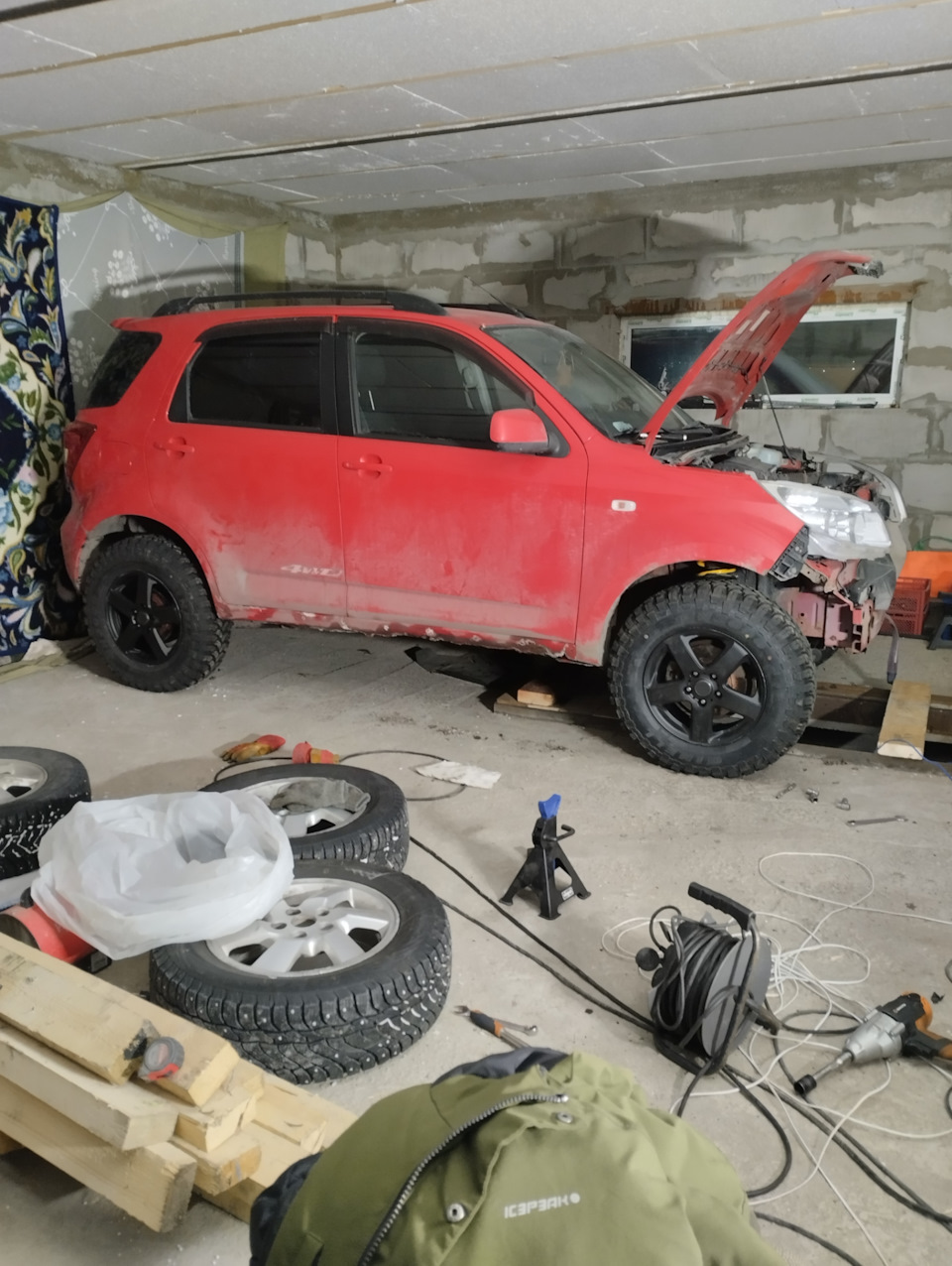

Лифт получился простой из сложностей было только поменять один тормозной шланг, на амортах подрезать втулку. А так все встало болт он. А еще на плазме вырезал проставки 0.5 и 1 см поставил 0.5 и 0,5 машина ровно стоит.
Чет не понял, на какие колеса лифт?
