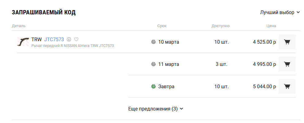

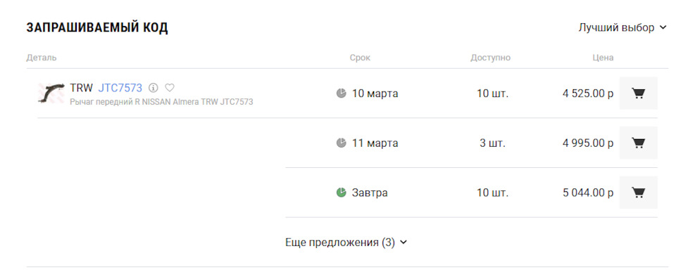

А зачем ставить голимый Китай Если предыдущие такие же лопнули? Это все таки рычаг, если лопнет на скорости, можно проблем хватануть. Тем более за 5р. Я за 5500 два месяца назад трв купил.
Ну хз, trw не вижу, ни на экзисте, не на автодоке, ни на авто то. Да и мне было важно время, сказали в течение часа будет, а мне без машины никак, в пригороде живём, машина одна.
Да и цены сейчас капец, там все фирмы +/- столько или дороже.

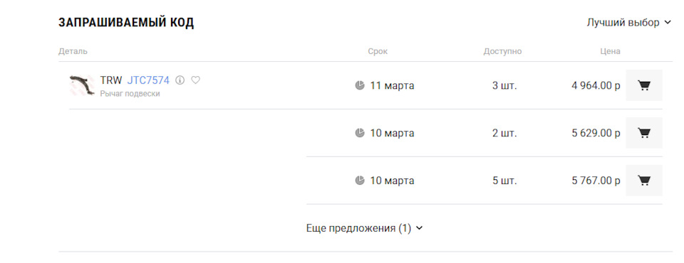

Добрый день, а сбросишь артикул рычага trw? Он без проблем встаёт?
сверху скрины скинул
Спасибо!
еще норм СТР, стоит еще дешевле CQ0265L и r
