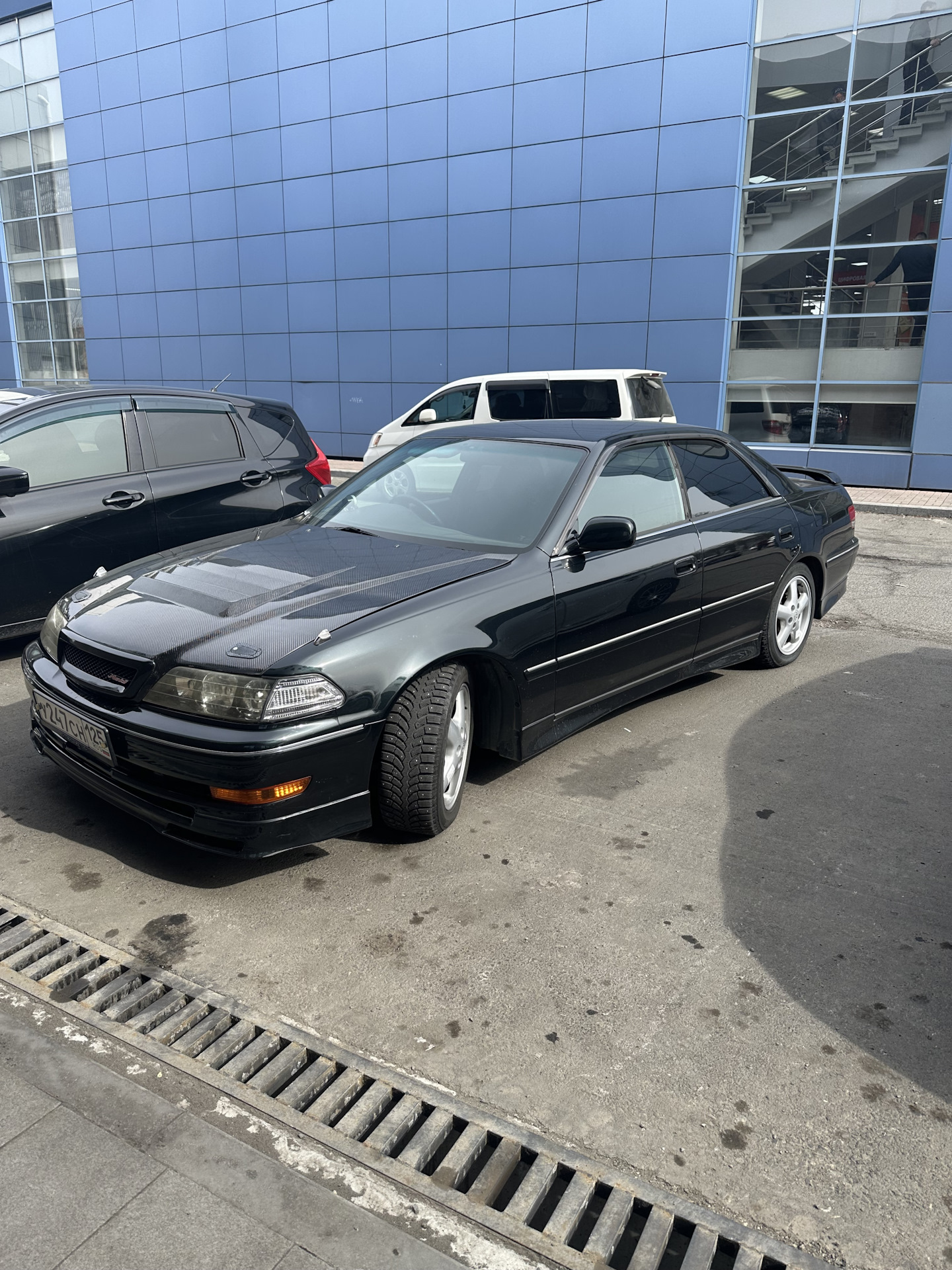

Всем привет . Вот и дошло время вам рассказать о первом переднем стабилизаторе 30 мм в Росиии болтон для 4 вд

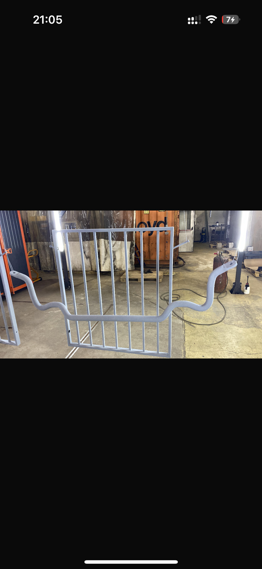

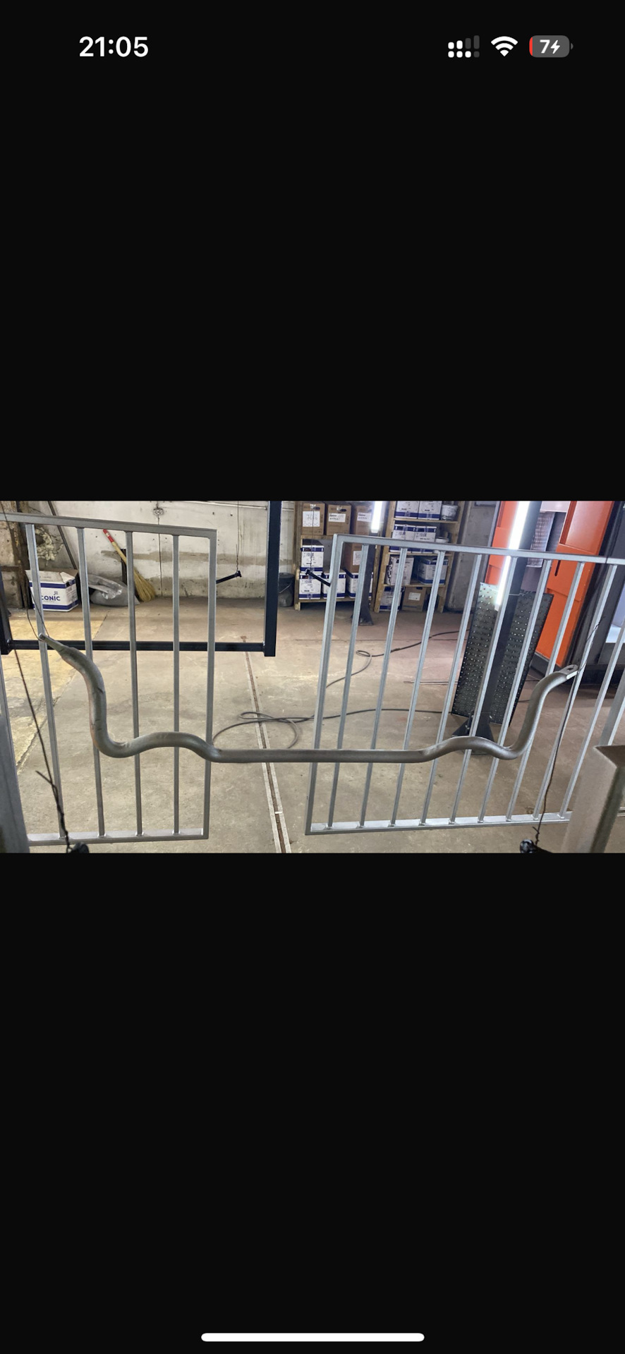

Когда начал собирать кузов 4 вд, хотелось поставить в круг тюненные стабилизаторы, на зад естественно есть тюненные стабы, а вот именно на 4 вд перед их нет ! Можно поставить с аристо, с алтезы гита, но это все кастом, нужны проставки, а хотелось все болтон . Как-то приходит мне смс от товарища, где он мне скинул ссылку на данные стабилизаторы, Playinstar вот эти ребята начали делать разные стабилизаторы и в том числе для 4 вд с толщиной 30 мм в будущем я думаю будут делать и 32 мм . Сразу списался, заказал, как его сделали, отправили сразу мне .

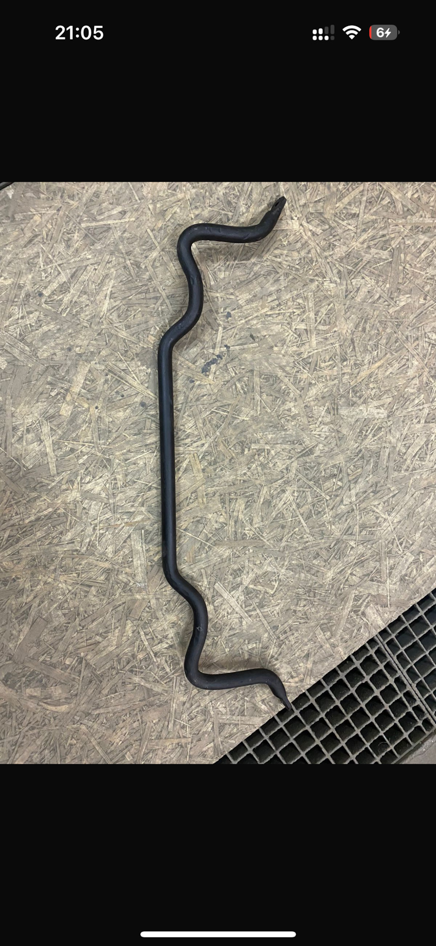

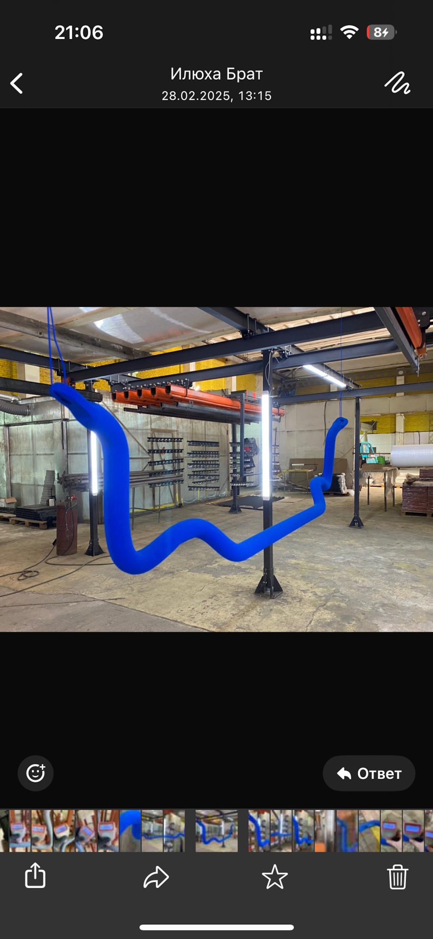

Стаб был в транспортировочном грунте, для того чтобы доехал, не начал коррозировать и т.д

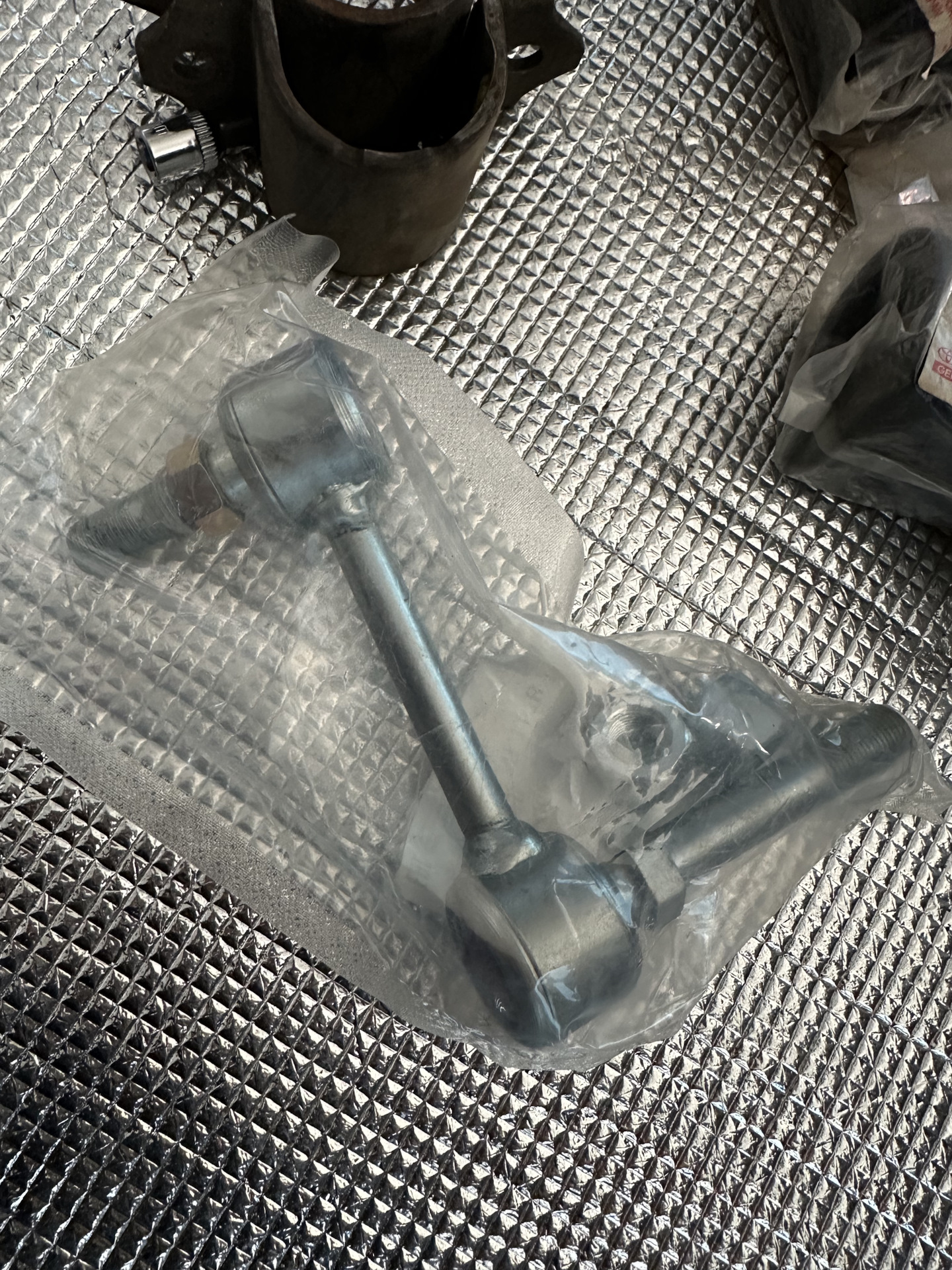

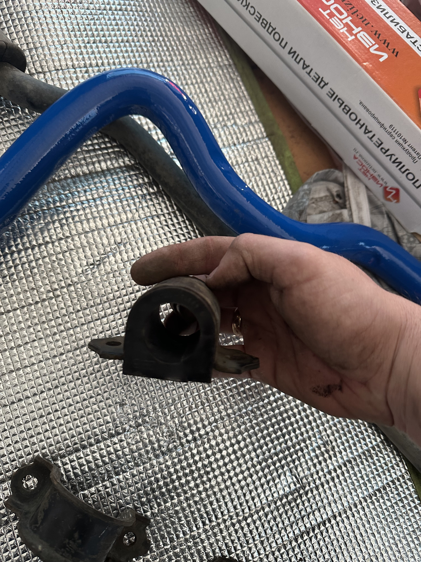

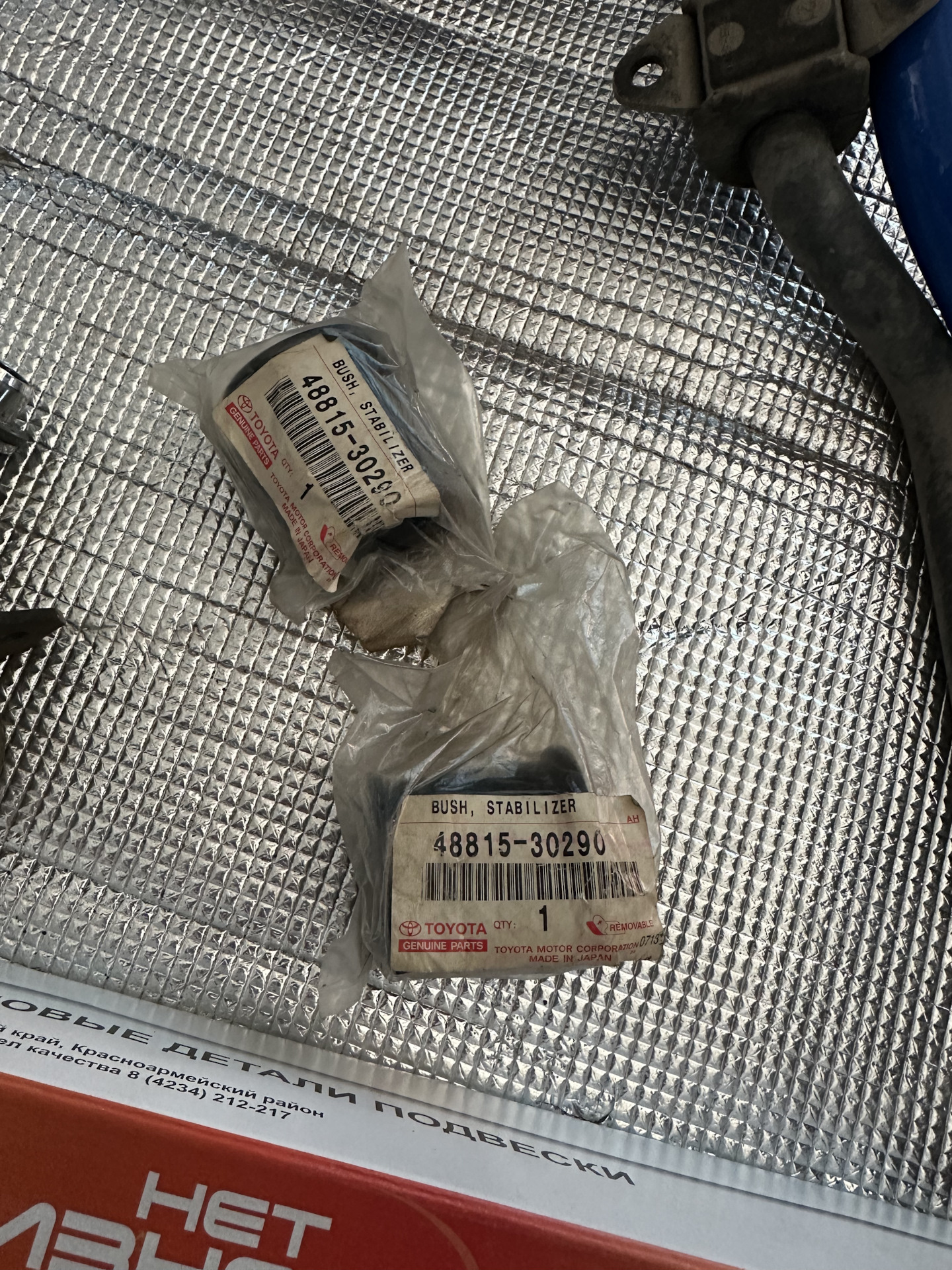

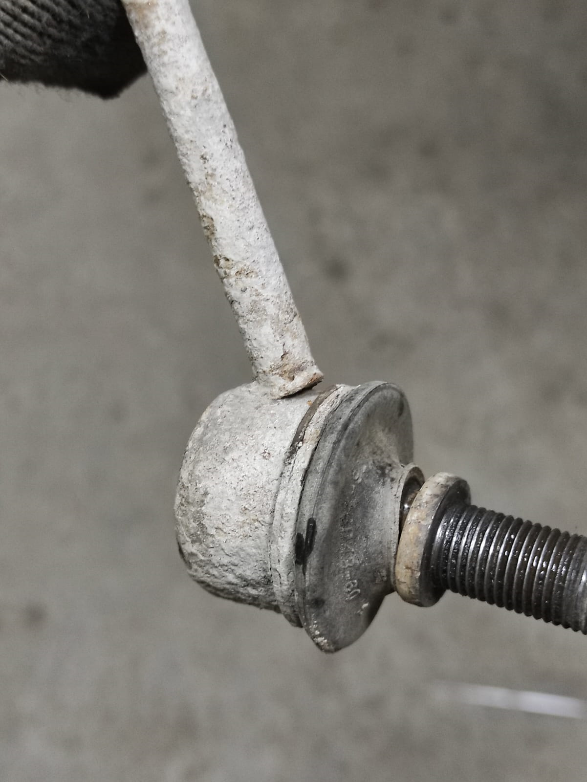

Купил усиленные Линьки полиуретан, потому что старые я думаю не повезут программу

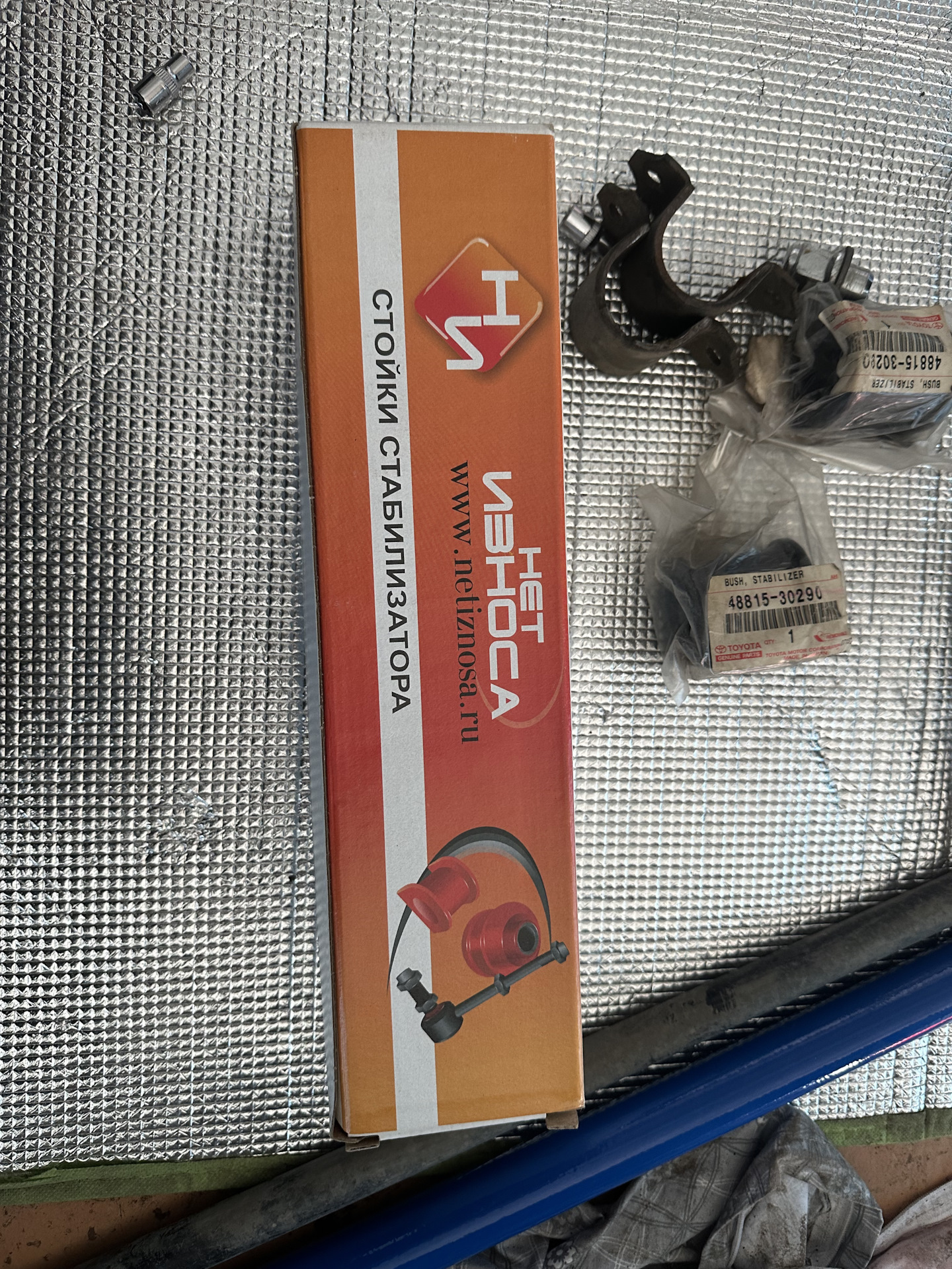

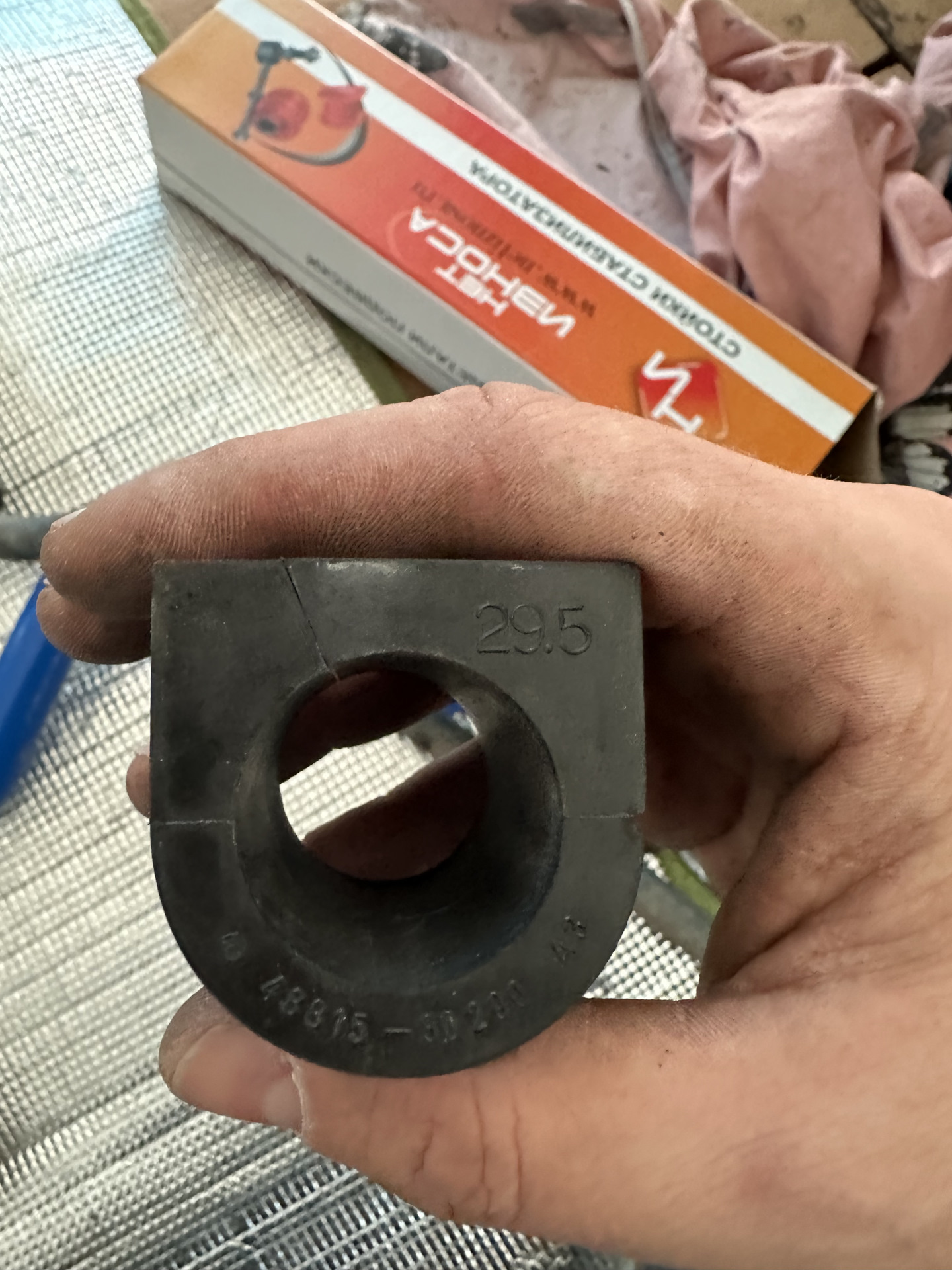

Так же нужно докупить : Втулки стабилизатора и скобы
Втулки : 48815-30290
Скобы : 48824-30070, скобы взял краун 141

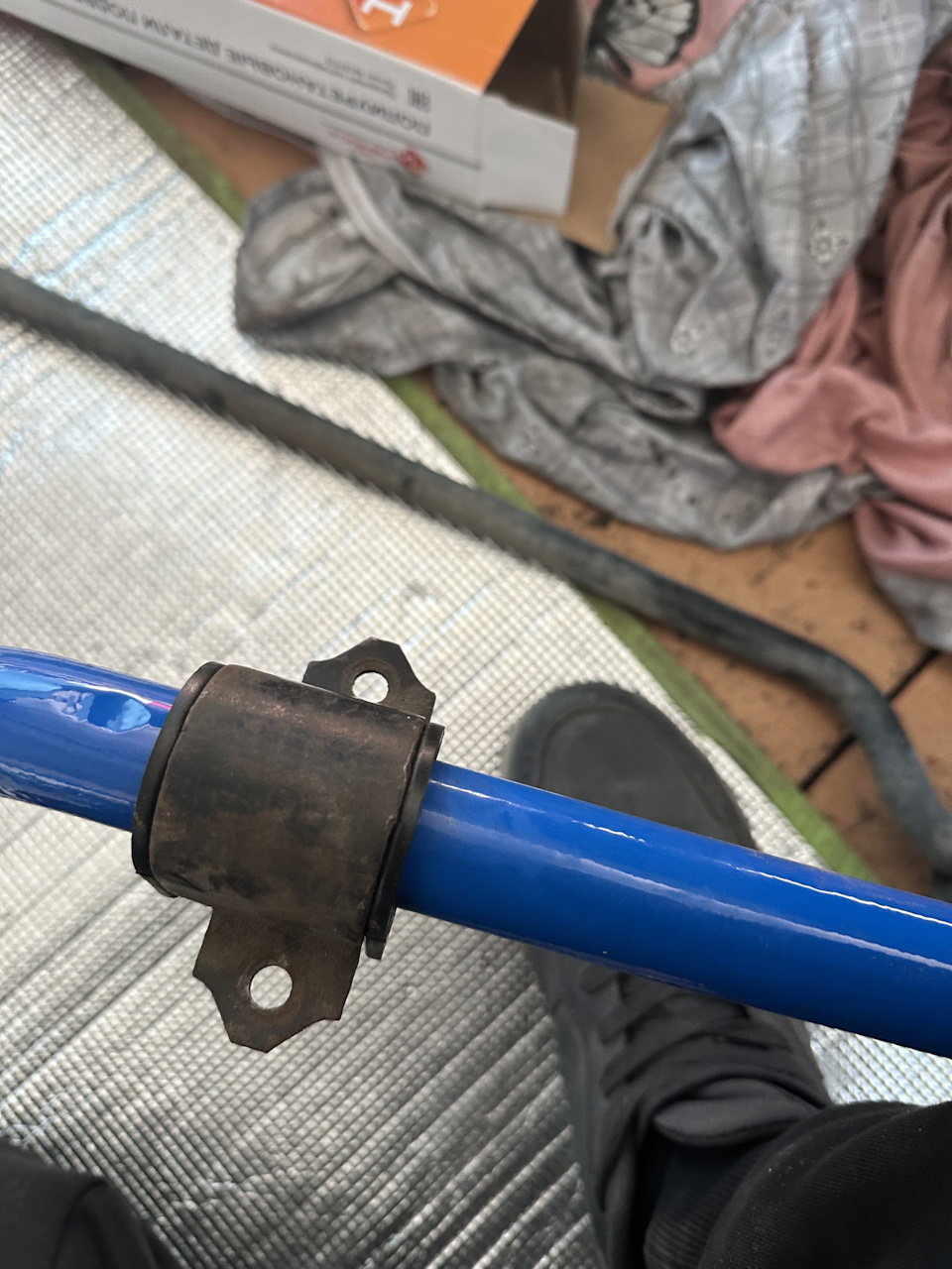

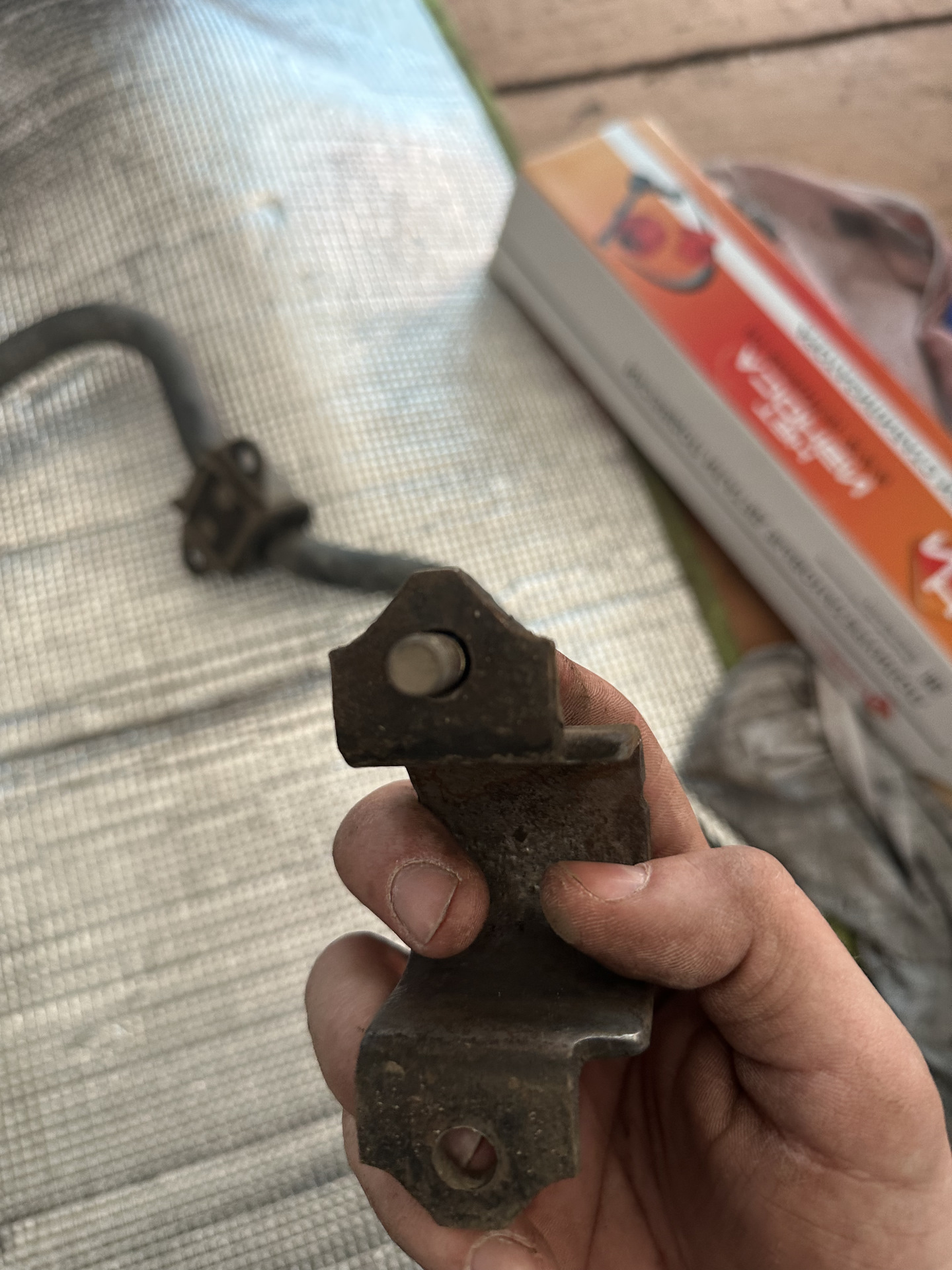

Вот теперь у нас все готово, чтобы поставить все болтон, единственное вам нужно будет на скобах одно ухо распилить чуть — чуть и все встанет .
Отдал я свой стабилизатор другу, чтобы он его от дробеструел, загрунтовал и покрасил порошком .

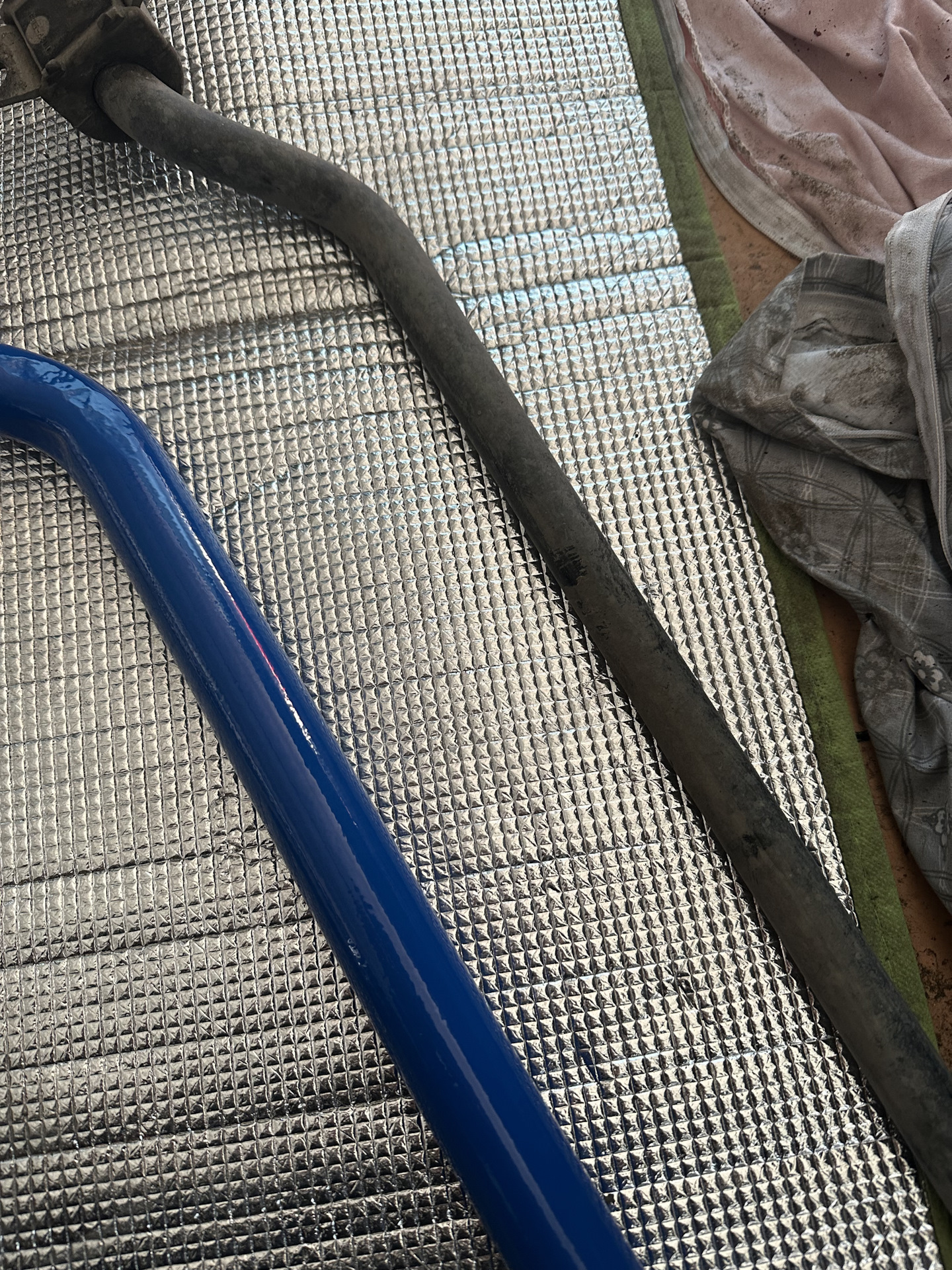

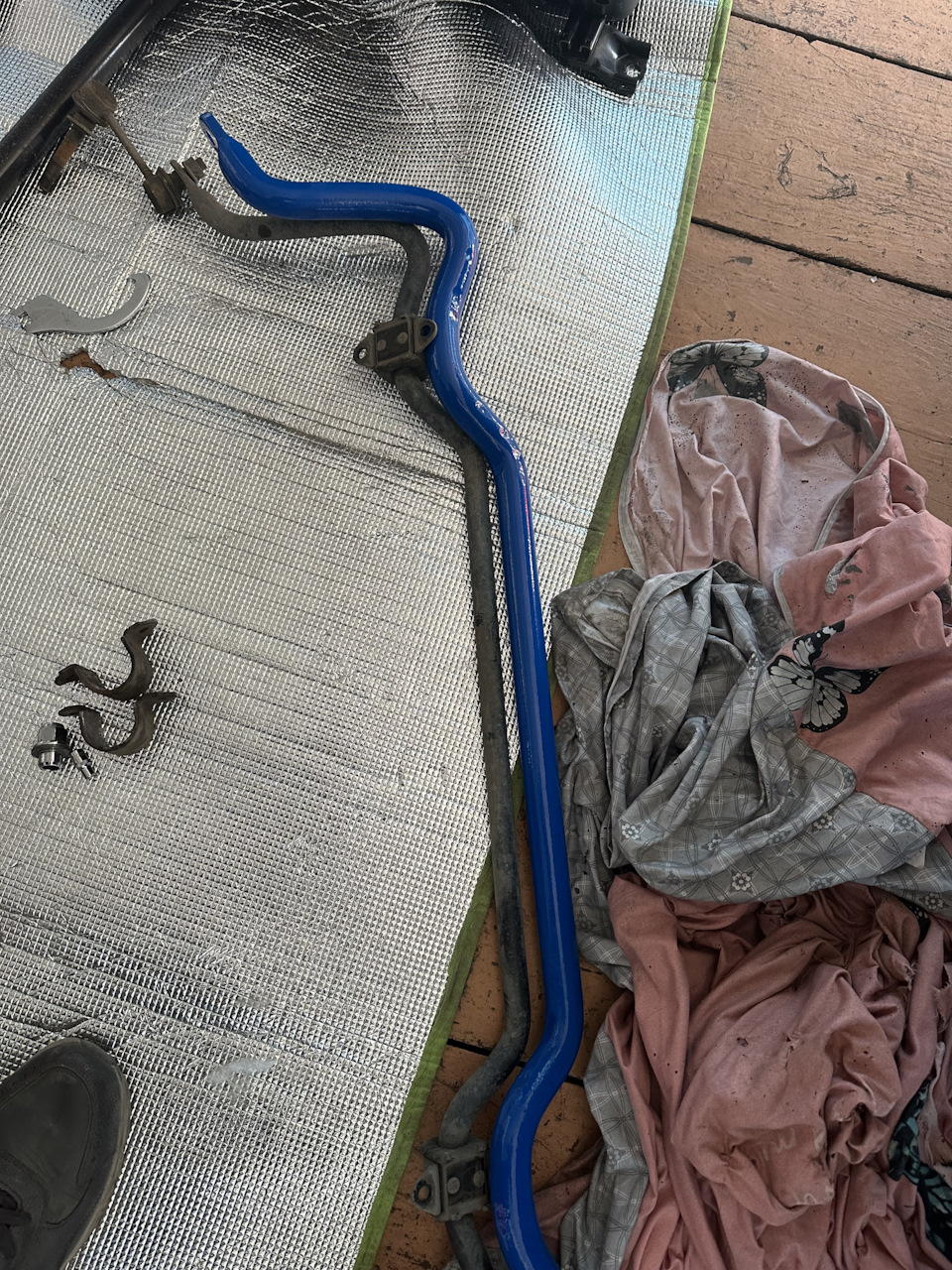

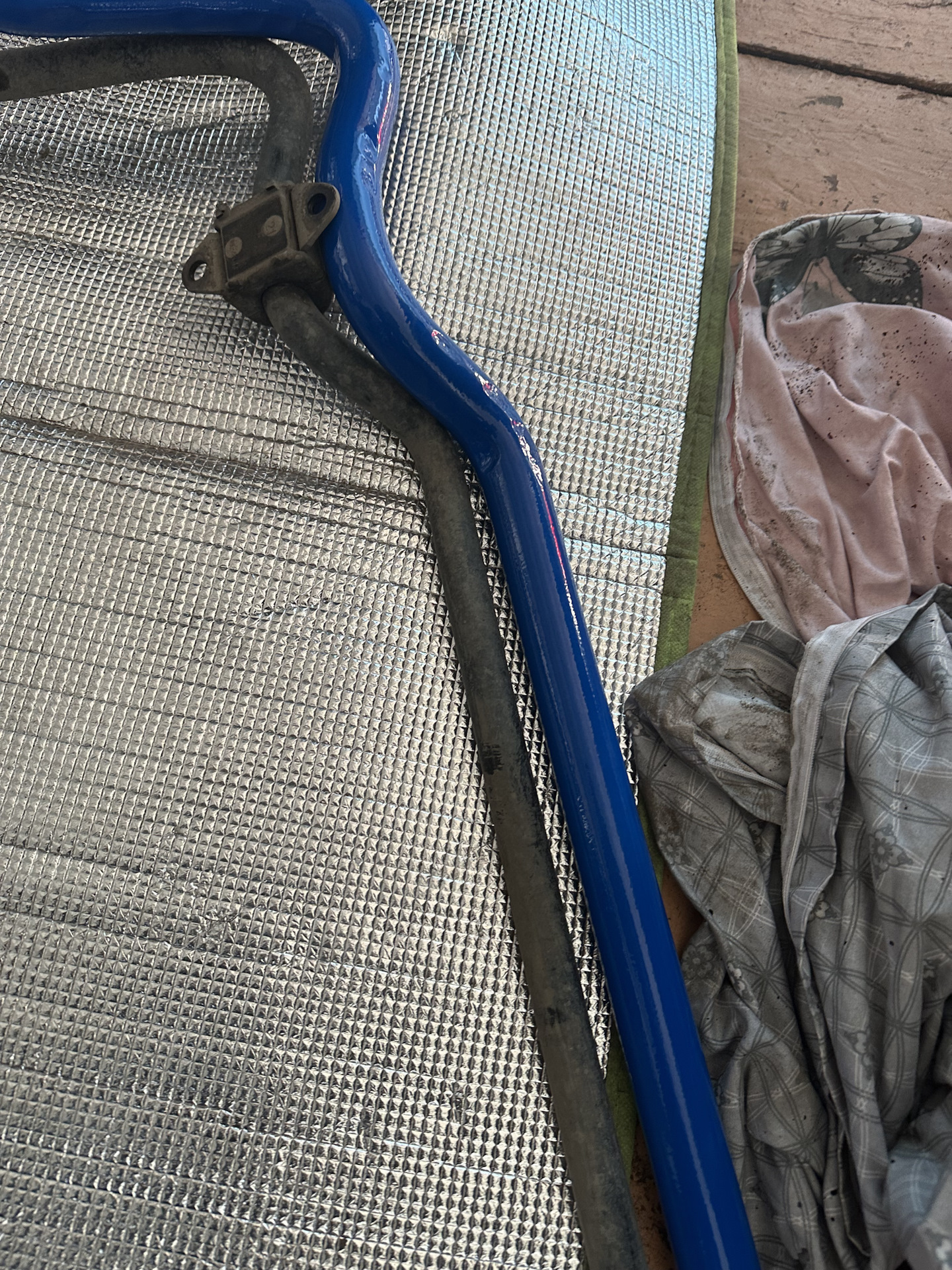

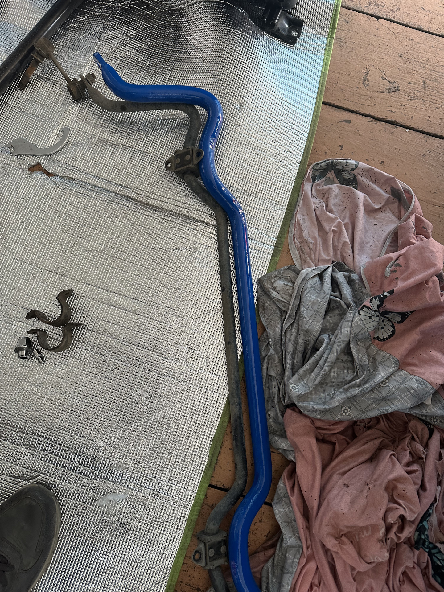

Вот вам фото для сравнения
Перед штатный стаб если не ошибаюсь 21 мм
Тюненный стаб 30 мм

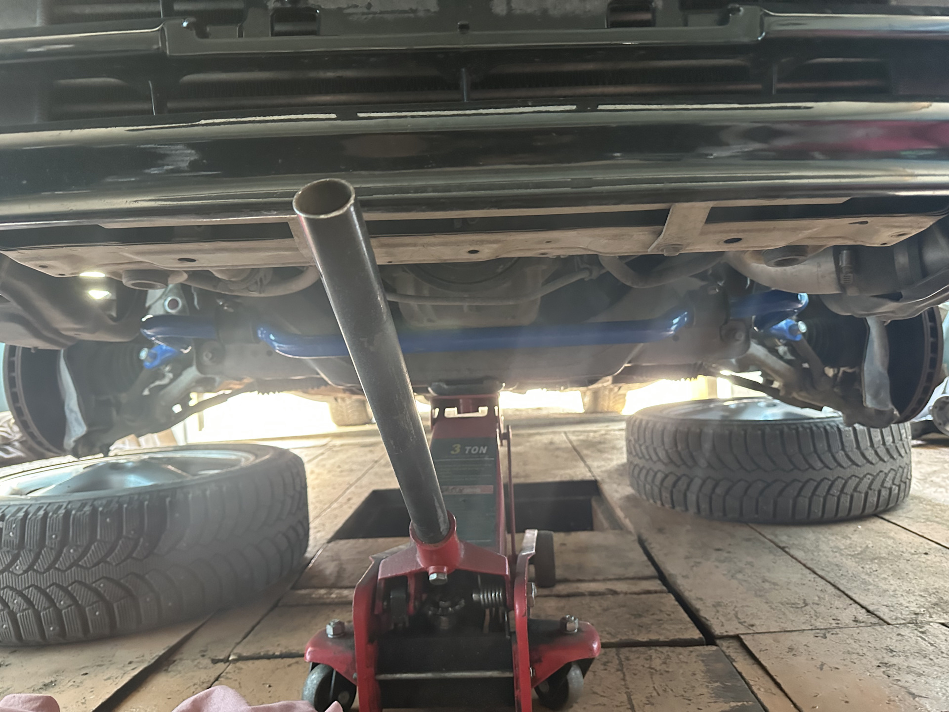

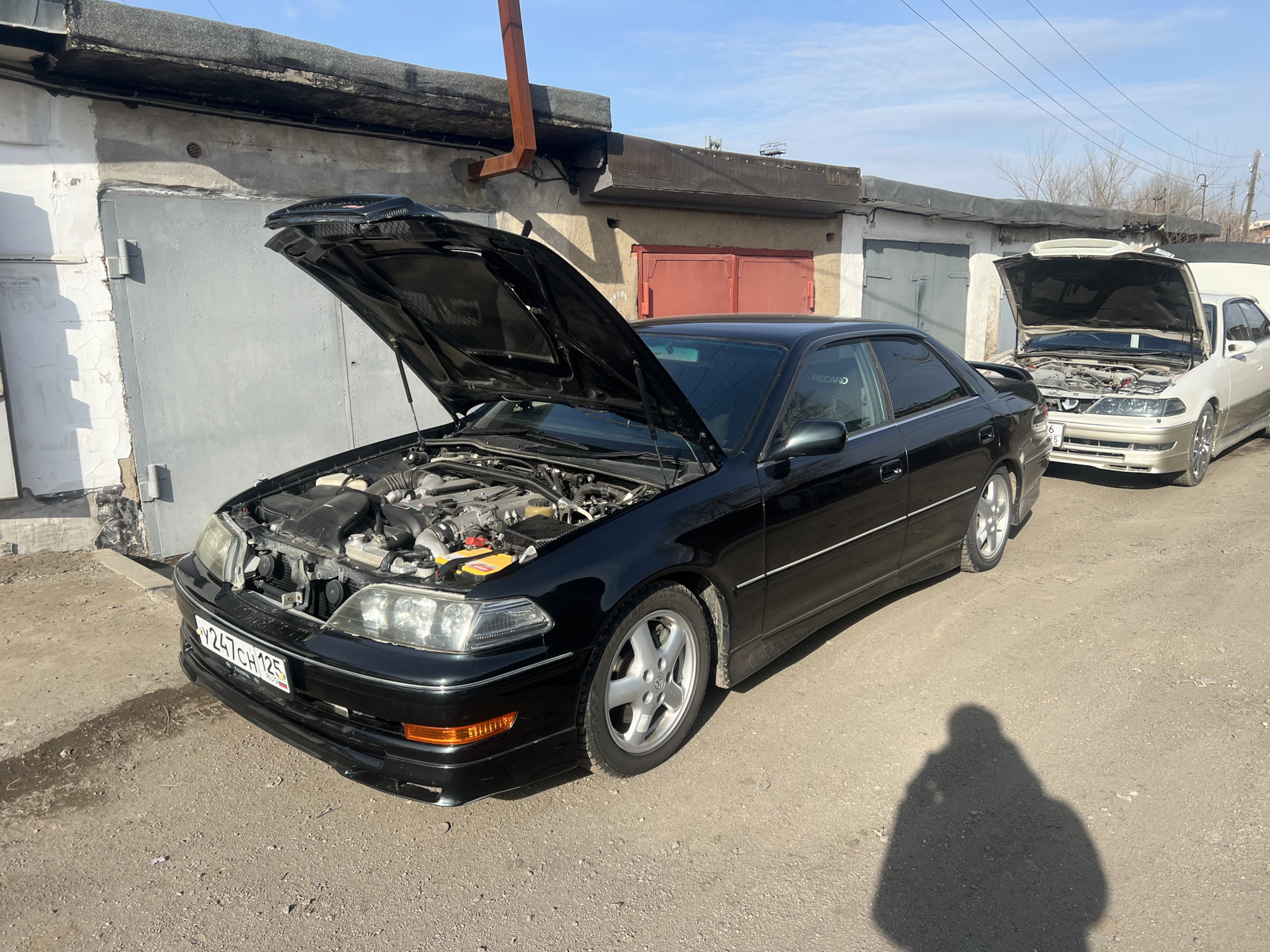

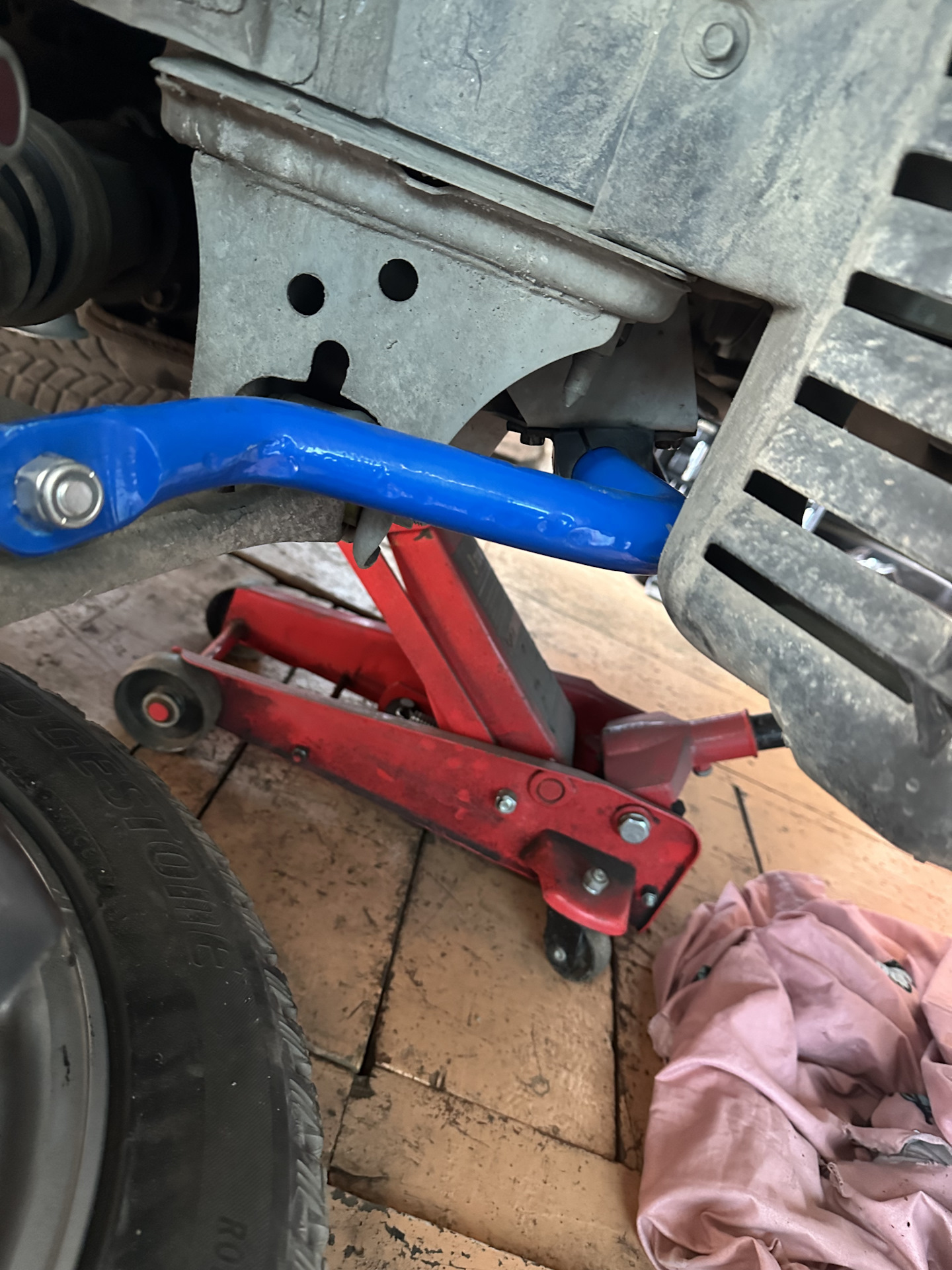

Все это дело установил на машину, проехал правда немного от гаража до дома, но разницу почувствовал, машина стала намного лучше управляться, дальше буду кататься и наблюдать )
Стабилизатор полнотелый, поэтому будет тяжелее штатного) ну и естественно крепче
Вес 6.5 кг

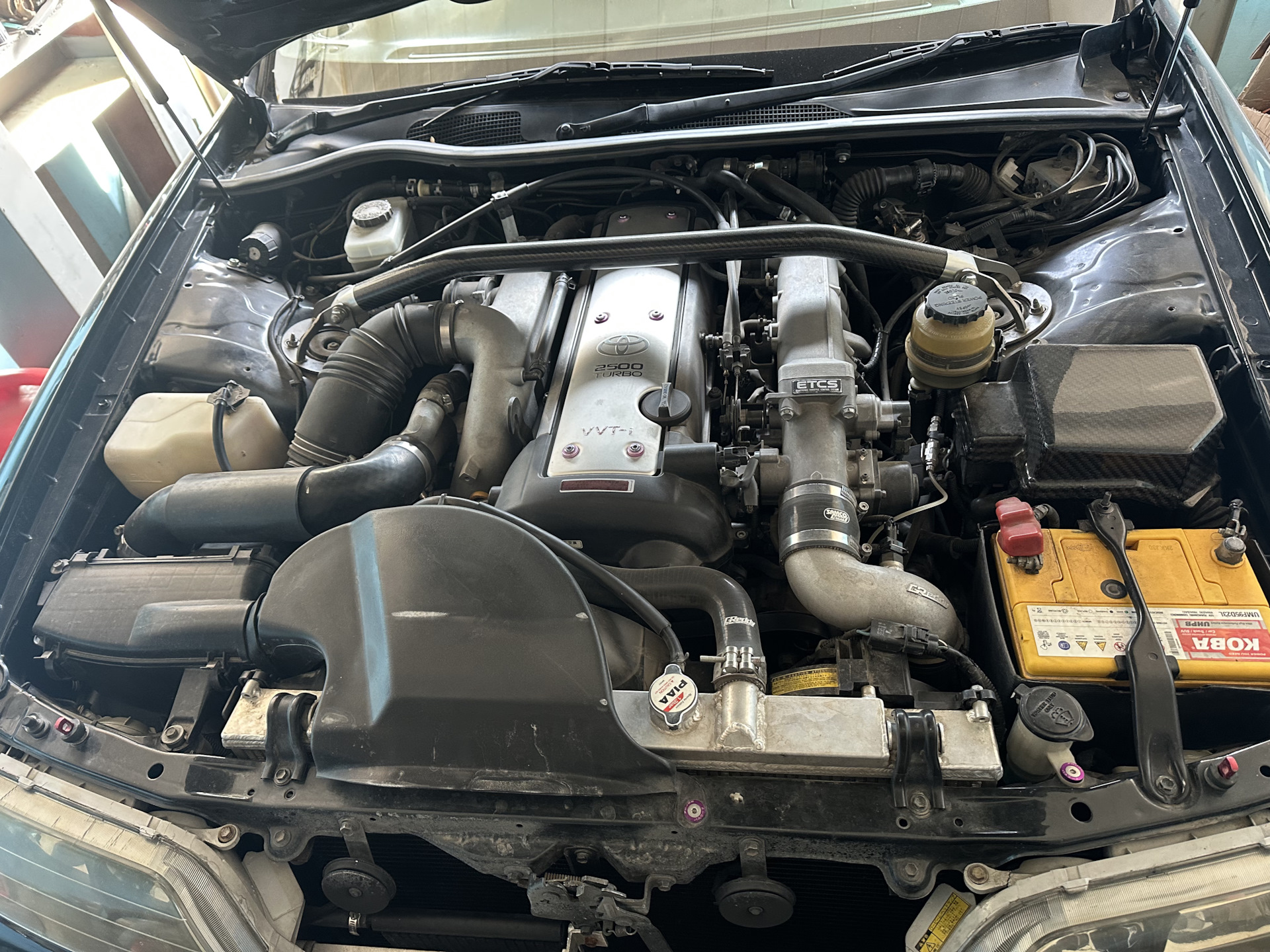

Машина полный привод 1,5 jz gte, в этом сезоне цель поехать 10.0 квотер

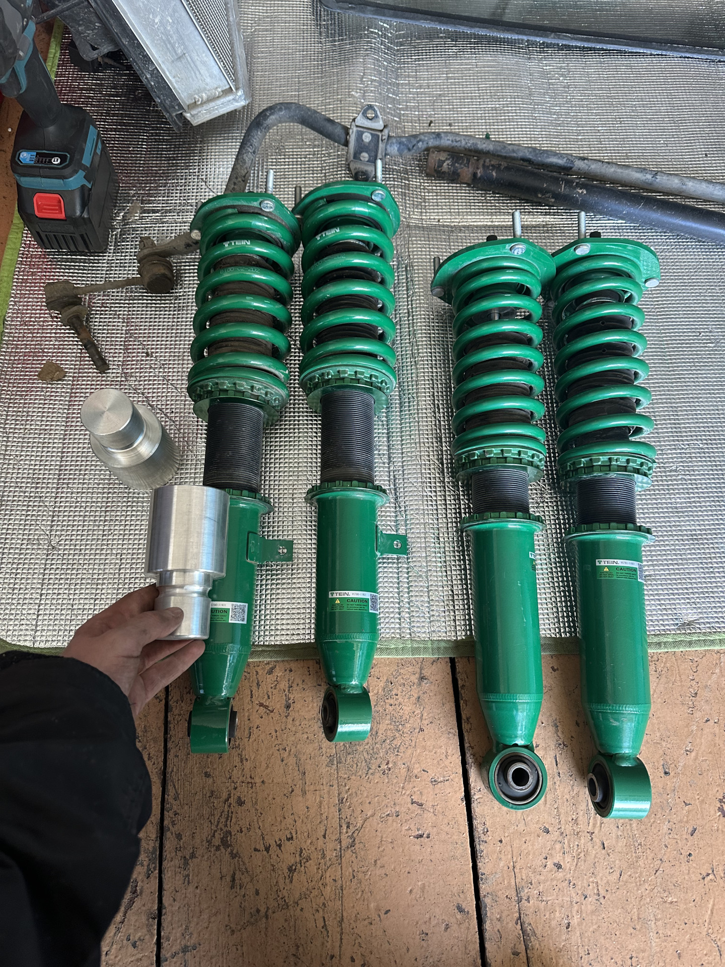

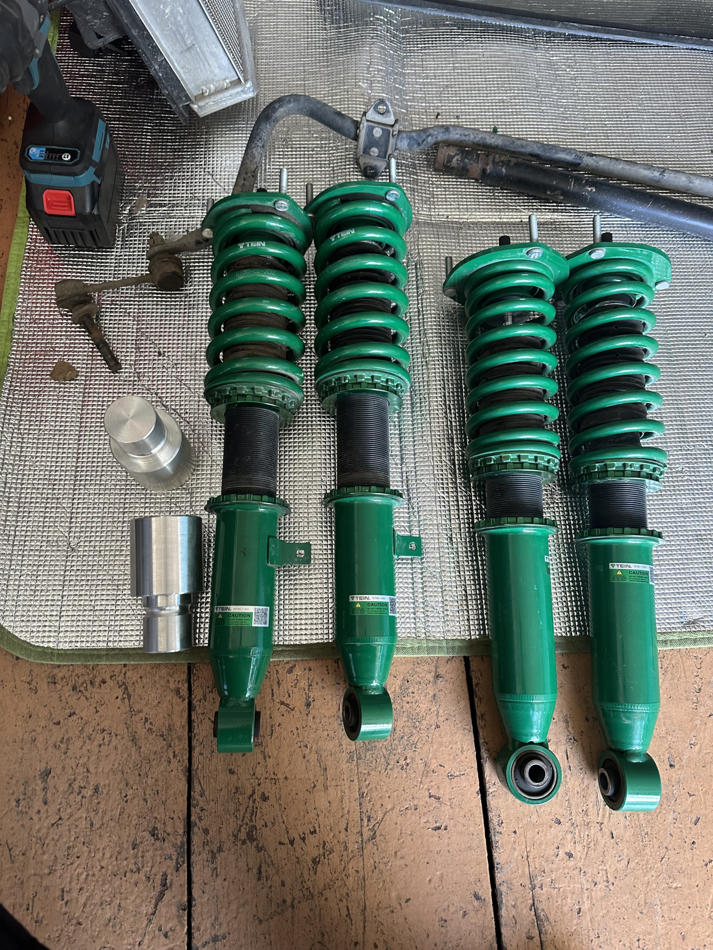

Дальше по ходовке будет установка фултапов Tein flex z через проставки, а именно передний стакан нижний будет заменен на кастом
Проставки делал цена вроде 7 тыс рублей за пару, их авиационного алюминия .

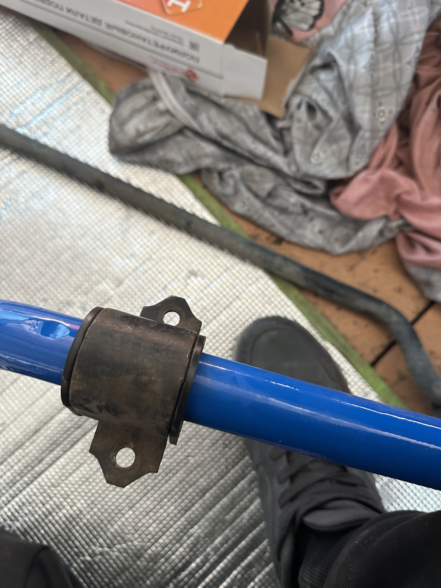

Тот случай, когда втулки хороши полиуретан и не разрезанные, надевать с конца спу по смазке
Разрезанные втулки начинает выдавливать у марка
А вообще, жёсткий спу зло, подвеску нужно доводить пружинами

Хорошо бы сравнить жесткость на скручивание стоковых стабов 21 и 23 мм и этого.
Металл и его обработка может сильно на жесткость влиять, не только диаметр.

Да щас с гиты вообще ничего не найти) Кстати, стойки стаба на полике гавно полнейшее, лучше даже не ставь)
Это которые нет износа ?
Они самые.
Понял, спасибо за отзыв, да машина летний вариант будет, если 1000 км за год уже хорошо, поглядим в общем )
ChereVAN7
Почему говно?
Потому что не ходят они долго у нас.
сток тоже может сказать пока
ChereVAN7
Они говно на подвеске макферсон, там хреново ходят. На заднем приводе проблем нет
На марках не макферсон?)
Насколько помню на макферсон стойка поворотная с подшипником в опоре
