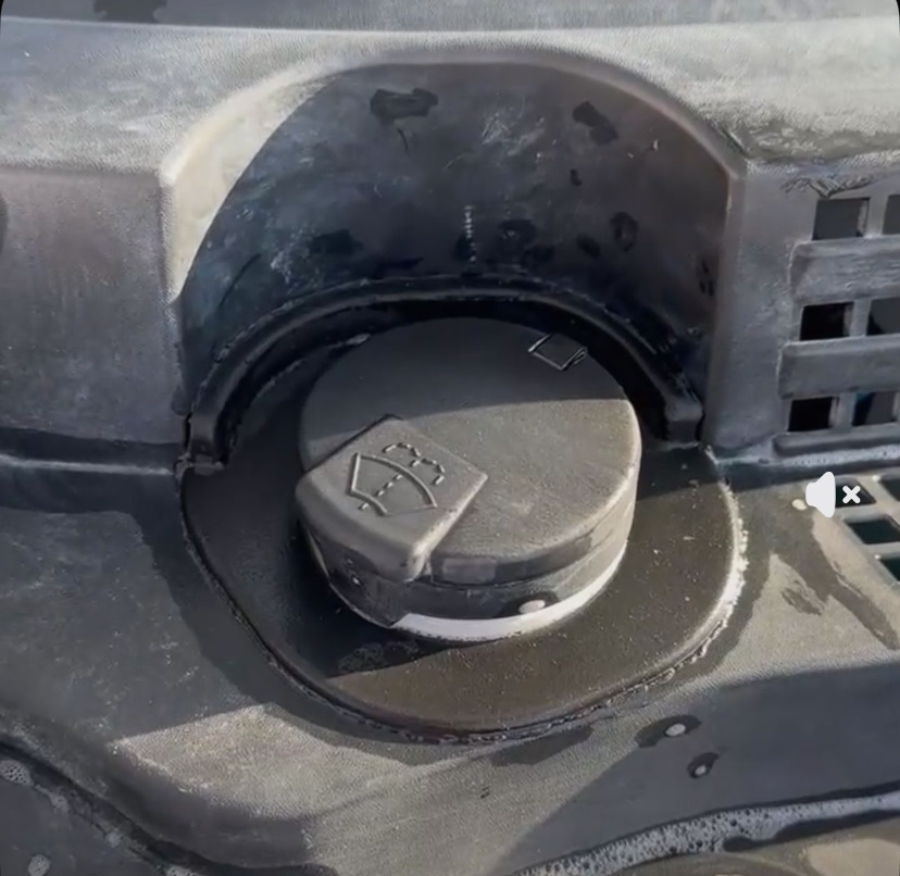

Не знаю как другим владельцам Вест, мне почему-то вообще было неудобно заливать жидкость в бачок омывателя. Увидел на драйве что на наш бачок по диаметру подходит заливная крышка-воронка от VAG, но из-за жабо встает только в одном положении, закрывается крышка в сторону жабо.
Купил, установил. Стало заливать в разы удобнее! Воронка закрывается плотно, у меня она не защелкивается, но её прижимает жабо. За время эксплуатации в салоне незамерзайкой не пахнет, заливал бачек полностью и протечек не было. Идет вторая зима после установки. В общем к покупке и установке рекомендую.

Функционал отличный, но смотрится, мягко говоря, не очень…
Пыли не накидает через нее в бачек?
Нет

А где поролон?
У него старая версия, там не было губки, да и не особо она там нужна
Ну лучше чем дыра вокруг
На этот поролон лично мне мне страшно смотреть)) не нравится эстетический вид
Как вариант установлю вот такое уплотнительное кольцо бачка омывателя) когда нибудь.
