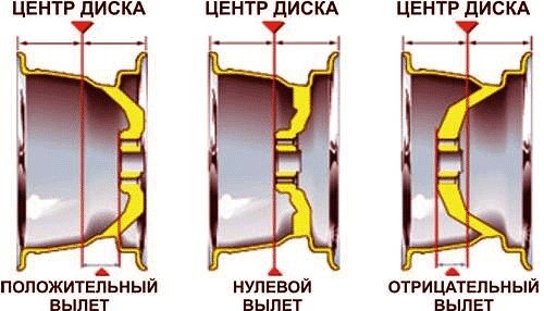

Я выбирал по радиусу R18, так как бОльший радиус привнесет мне больше "нервоза", езды по нашим "лунным" дорогам. Основная тупиковая ситуация возникала при выборе дисков с вылетом ET различных от заводских, то есть при вылете ET 60 моего диска колесо «садиться» глубже на ступицу, сужая колесную базу, а при уменьшении вылета, соответственно, расширяет колесную базу и «выносит» колесо наружу.
В основном при выборе понравившихся дисков вылет был почти раза в 2 меньше моих, соответственно больше заморочек с их установкой и комфортной ездой, поэтому выбирал из того скудного запаса, что с мог найти.

Немного не расчитал я тот факт, что мои заводские были с вылетом 60, эти с 50, с резиной 245/45 я до дыр натер защиту с краю возле переднего бампера, вот решил уменьшить профиль, а то невозможно ездить, чувствую себя как на опущенной приоре )) жду пока на авито заберут резину )
до +45 норм на нашей маше) у меня +48, я б вот проставки в 5мм поставил бы))
+45 это привет дверям от камней )))
колесо за арку начинает выглядывать от +42 +40, так что вряд ли)
за арку верхнюю да, а как же боковина возле юбки?)
если ширина покрышки норм, то ничего не будет) я ж говорю, я б себе проставки бахнул 5мм, потому как нормально будет)) сейчас у меня +48.
