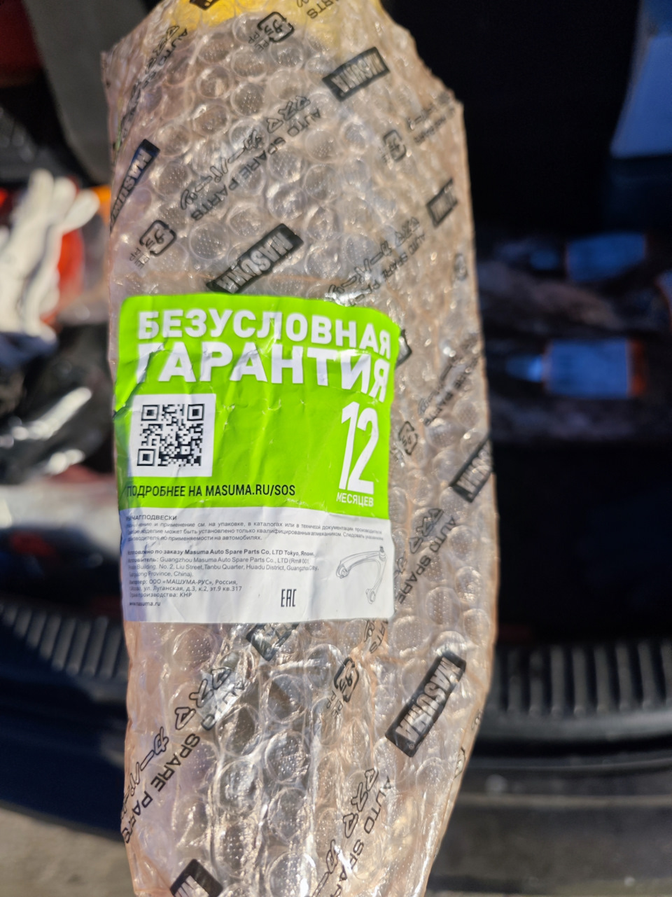

И тут случайно наткнулся на рычаги Masuma (не реклама! Но платить уже можно начинать).
Особенность была в том, что на сайте было указано на все элементы подвески Гарантия 24 месяца или 50 тыс. км. пробега.
Гарантия на запчасти Masuma действует даже при их самостоятельной установке.
Я решил брать, только из за гарантии.
Если они у меня не проедут 2 года, сдам их в брак и все. Ну плюс цена была хорошая, не смотря на курс доллара.

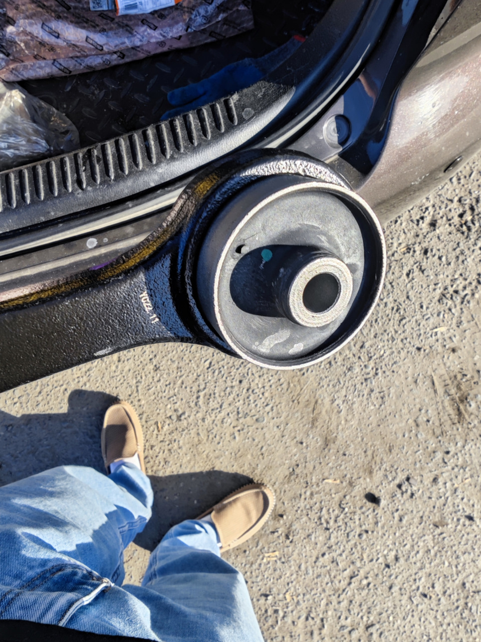

Признаться честно, на вид изготовлены очень качественно.
Особенно прямые нижние рычаги.
Палец и шар сделаны либо из нержавейки, либо покрыты хромом.
Шестигранник в пальцах аккуратный.
Видно что не болгаркой делали
На всех рычагах лазерная гравировка.
Смазки маловато, но я набил полные пыльники специальной смазкой от ВМПАВТО.
Сайленты вставлены тоже аккуратно. Имеют отметку положения.
У кривых рычагов палец стальной, окрашенный. По-моему шар тоже в краске был, не помню точно.
Но не очень хорошего качества были пыльники.
Не такие ровные и аккуратные, как у прямых, плюс по ощущениям, не так плотно прилегали к пальцу.
Я предполагаю, что в установленном положении, там все прижалось и вода попадать не будет.
Сайленты тоже неплохие
