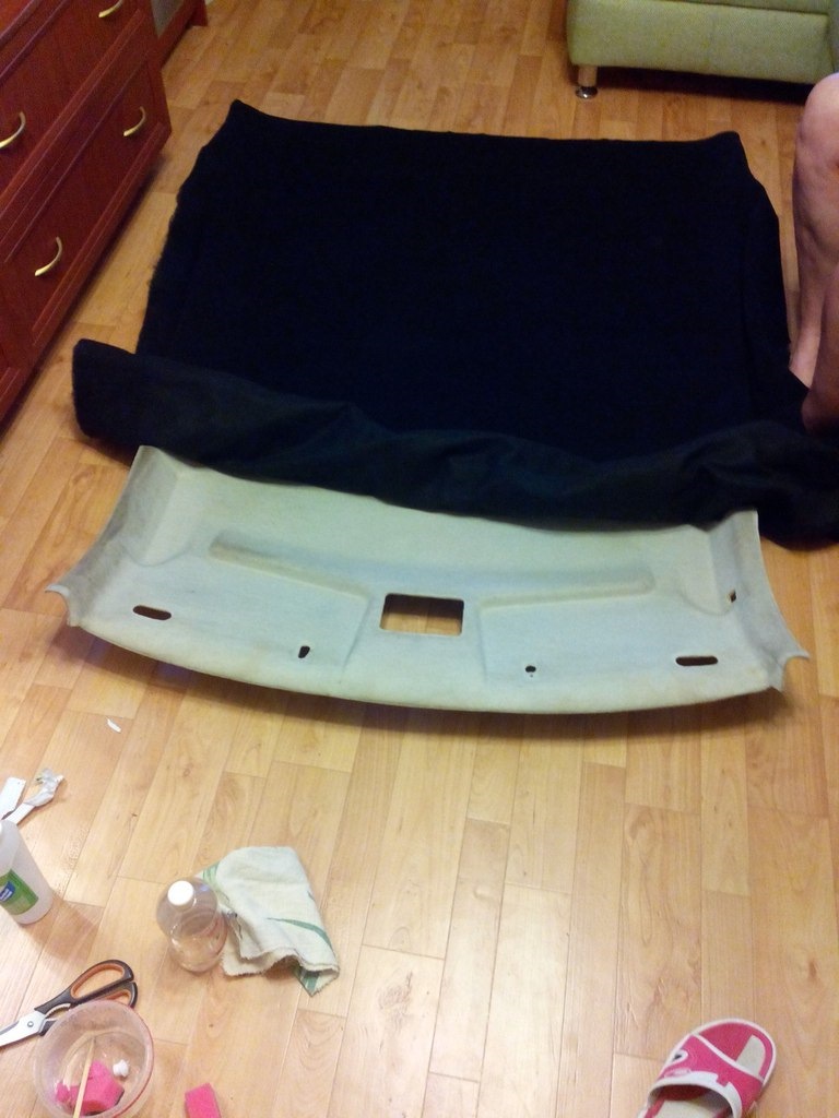

Обивка потолка была очень грязной, ещё и прокуренной. Решил заклеить карпетом.
Снял обивку, для этого открутил все ручки, козырьки, стоп-сигнал, снял плафон и два пистона тоже вытащил. Доставать обивку легче через переднюю дверь, опустив спинки сидений.
Купил два погонных метра карпета (400р), клей, которым потолочную плитку клеят, "титан" называется (100р), кисть, растворитель. Клей я разбавлял растворителем, для того что бы был более текучий.
Клея не надо наносить много, иначе он пропитает материал и останется пятно. Карпет формуем по изгибам потолка руками, складок не остается. В конце прорезаем отверстия для болтов и ручек, подгибаем края и приклеиваем с обратной стороны крыши, красим пистоны, чтоб в цвет были. Я оставил пока что козырьки и стойки родного цвета. Можно и покрасить.

Честно лучше бы помыл на автомойке за 600р и был бы как новый и не прокуренный и сохранил бы светлый и праздничный салон фиата))) а сейчас на карпет пыль сядет и пипец как на черном будет видно…Самое главное конечно чтоб тебе нравилось, но я бы так не делал… а козырки и ручки так и будут белыми ?
кто знает как этот картон себя поведёт после мойки
нормально он себя ведет там моют не водой с напором а пеной …мыл 2 раза
как ощущение что над головой черное?
мрак, ездил в машине с чёрным потолком ( алькантара) в темноте пофиг, днём когда жара напрягает и душит, и по ощущениям потолок кажется ниже

Нравится, и люди гворят по доброму выглядит)
