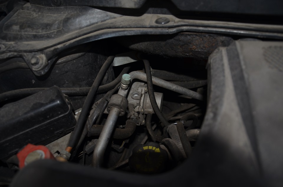

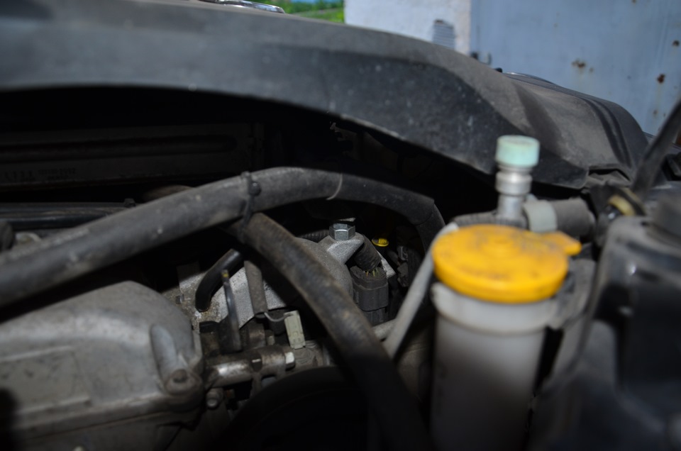

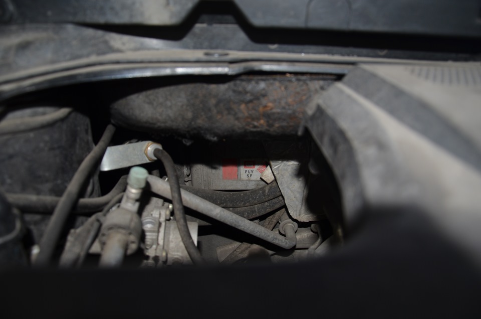

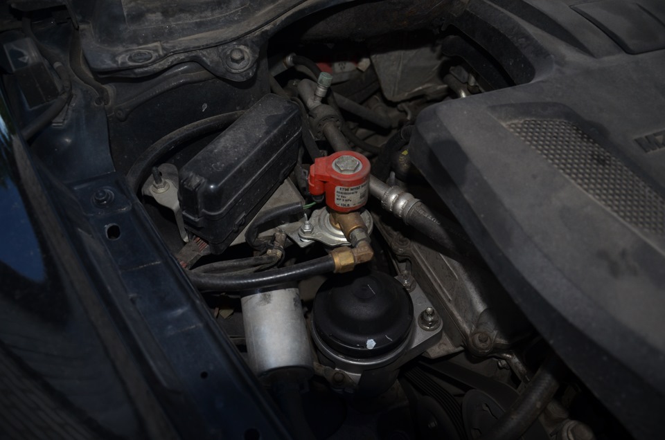

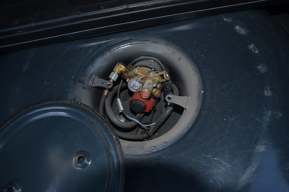

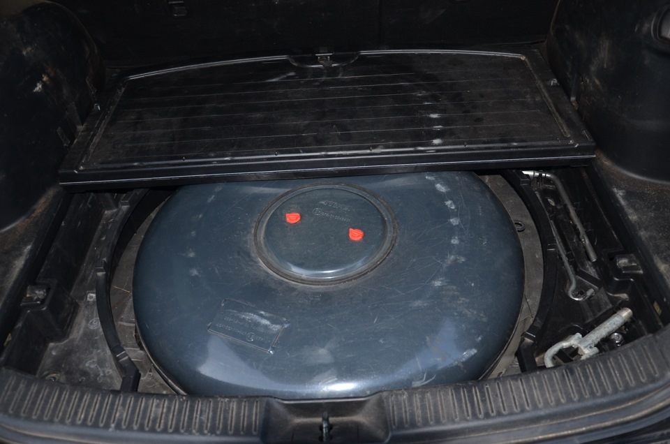

Итак, ГБО я выбрал бренда BRC 4 поколения (комплект разработанный специально для Mazda cx-7) работающий по бинарному циклу (то есть периодически подмешивается бензин в систему и тем самым охлаждает форсунки от перегрева). Баллон выбрал на 52 л тороидальный.
Устанавливал на сервисе офф представителей БРЦ в Киеве, ребята справились за полных 2 дня без особой спешки. Почему выбрал BRC ? по отзывам владельцев предыдущих поколений ГБО и по качеству материалов, да и фирма крупная.

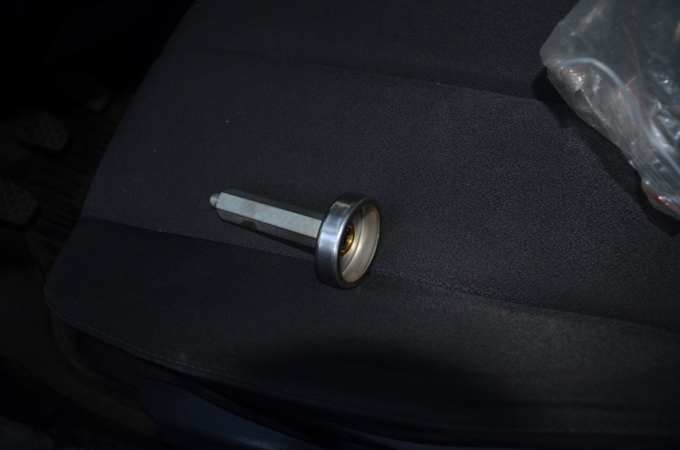

Вот собственно весь состав системы:

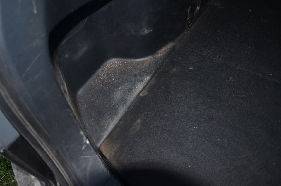

2) бак вместо запаски

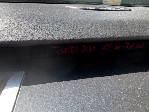

СРАВНЕНИЕ РАСХОДОВ (замеры проводил несколько раз):
1) Бензин — город 15.5-16л, трасса 10.5-11л, смешанный 13л
2) ГАЗ — город 17 л, трасса 12л, смешанный 14л.+ 3л бензина!

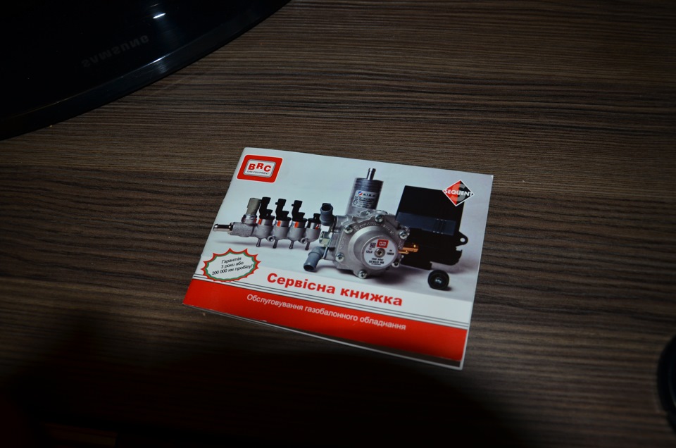

Цена ГБО комплекта+ установка — 1000$
Стоимость ТО 350 грн. (ТО проводится каждые 15 тыс км)
Гарантия 3 года или 200 000 км пробега.
Проходил 1 ТО по смене газовых фильтров, и вот уже наступает 2-е.

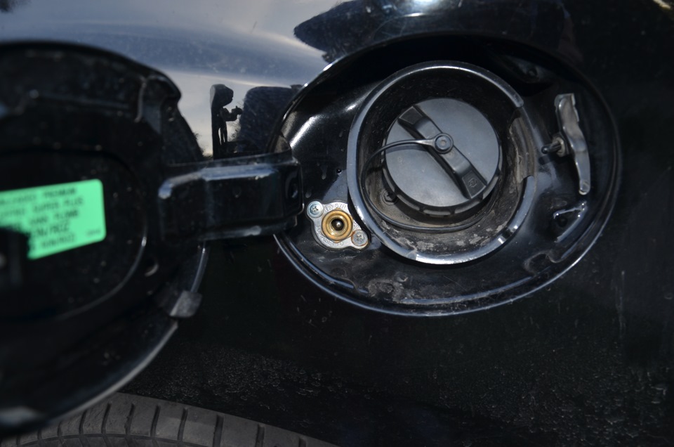

Подскажите, пжлста, не появилась ли ржавчина на месте врезки заправочного штуцера?
