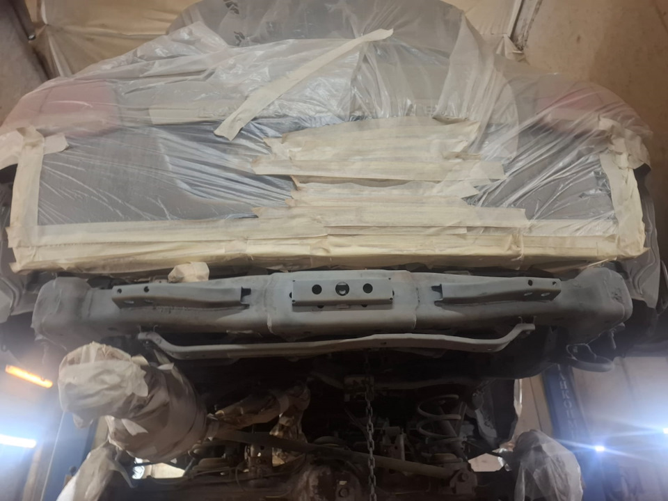

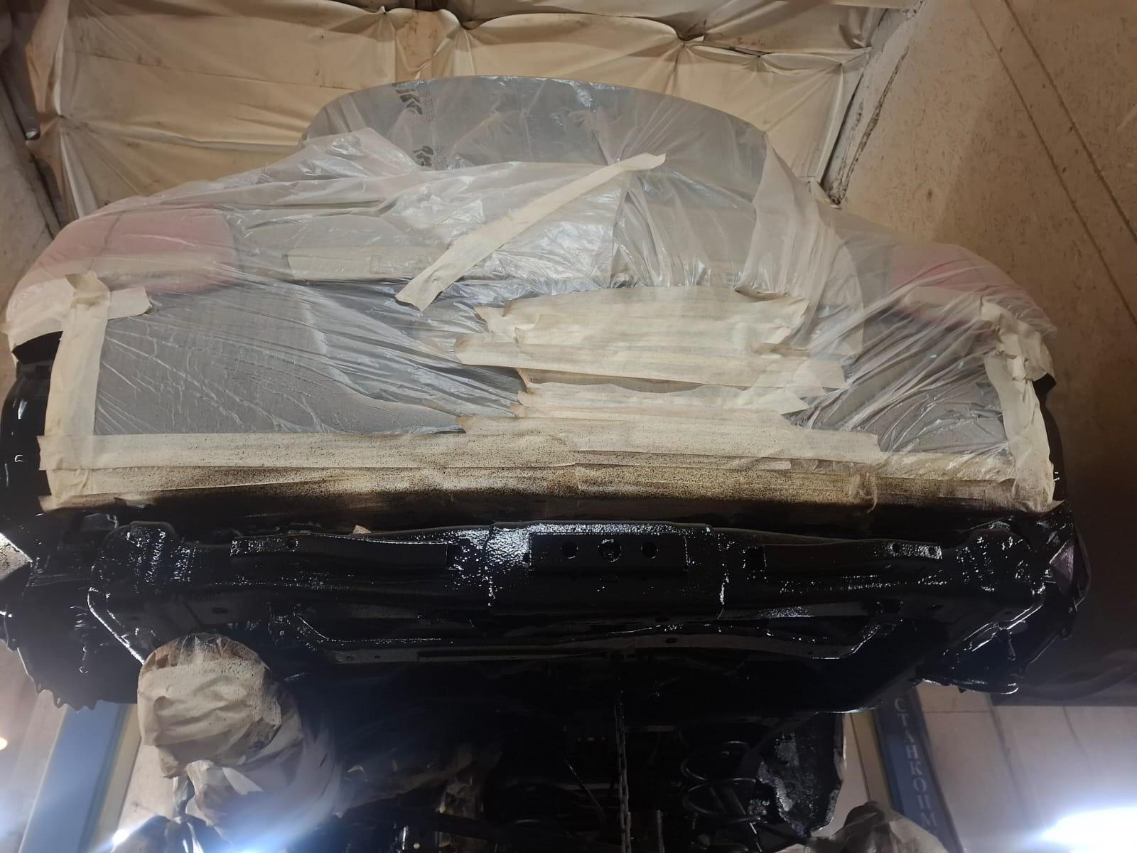

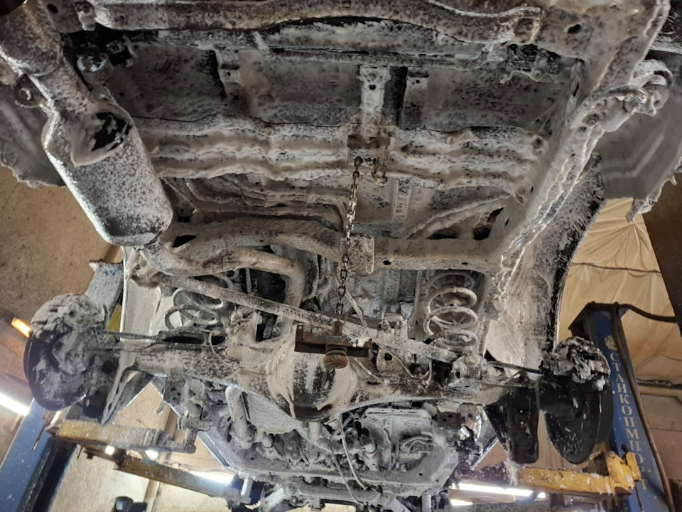

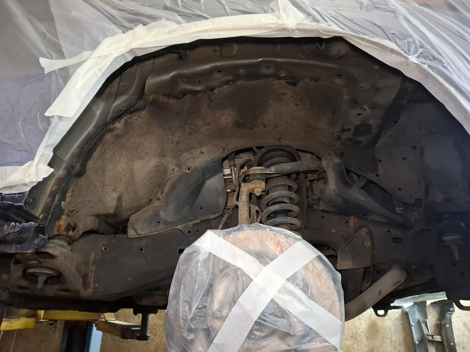

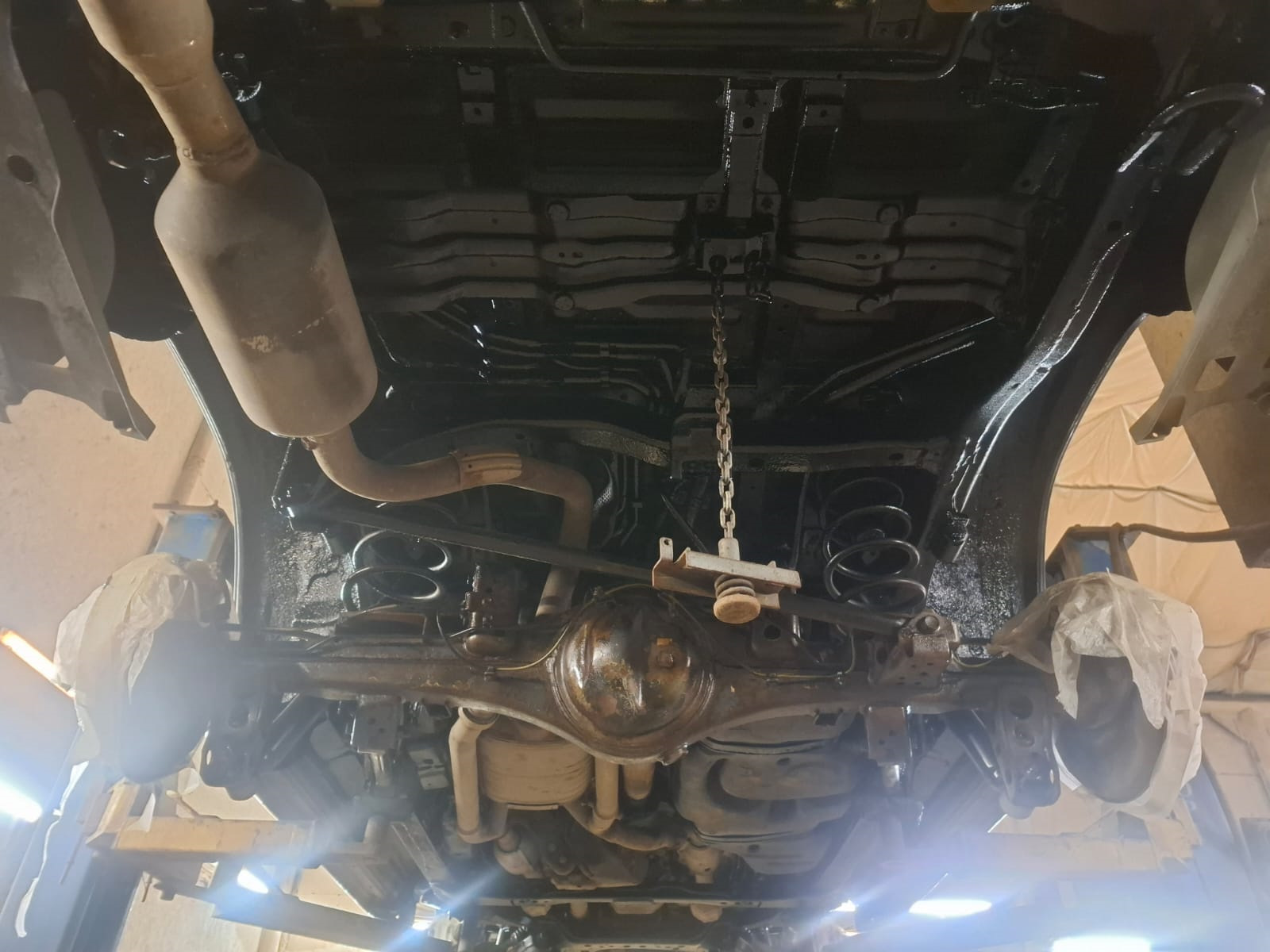

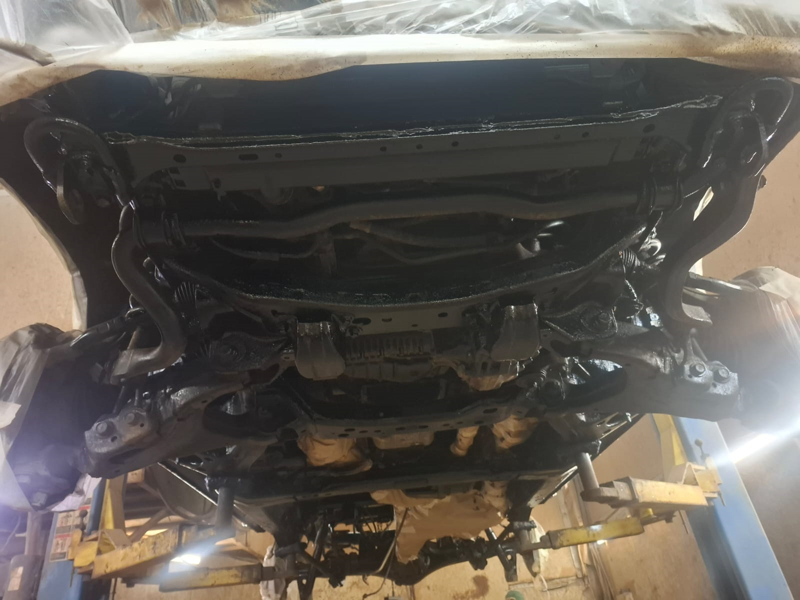

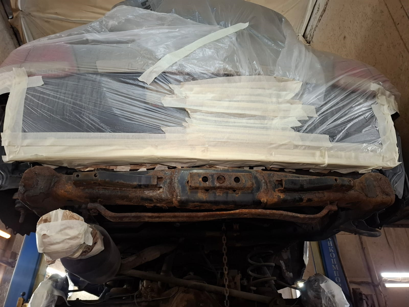

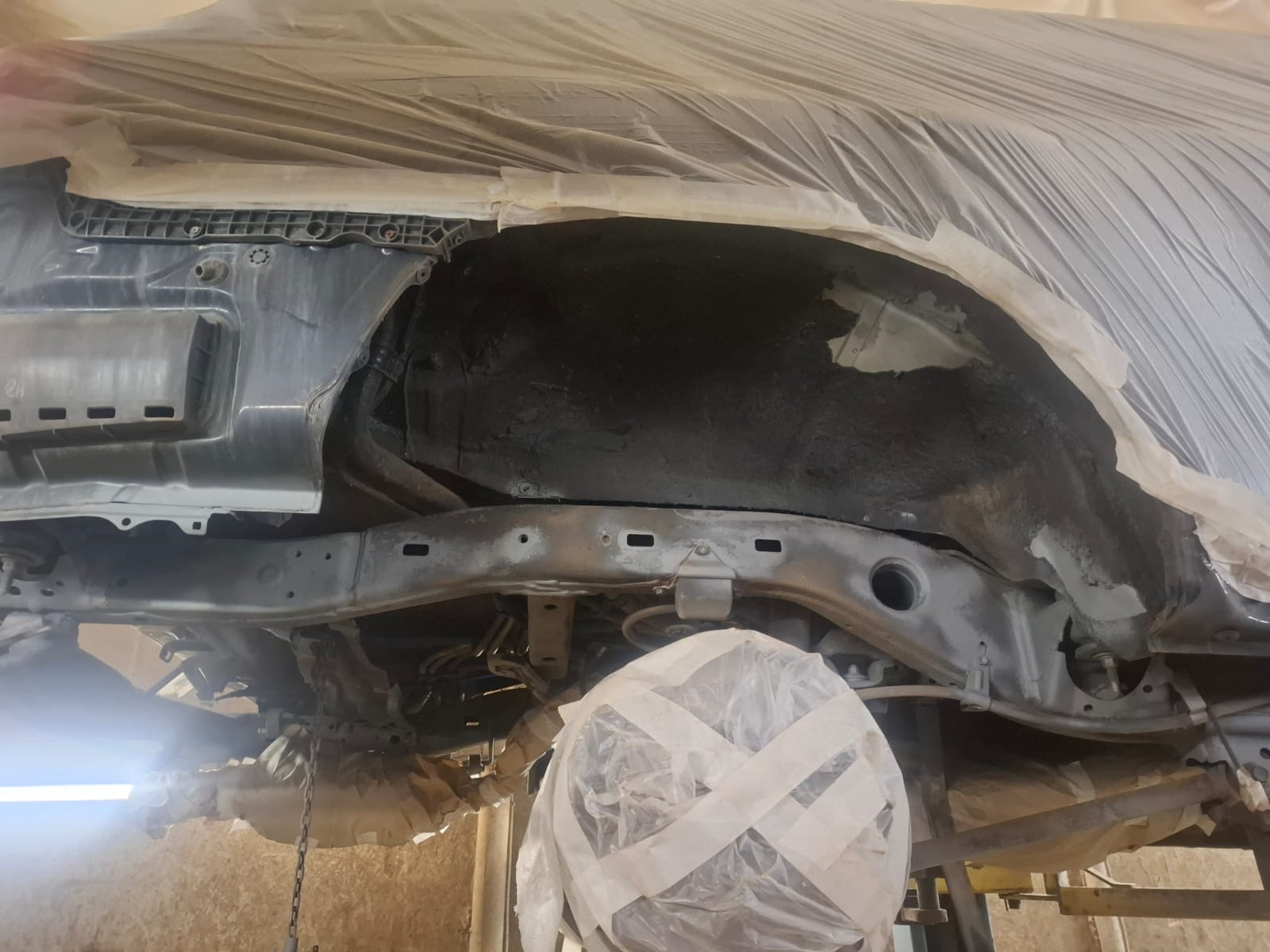

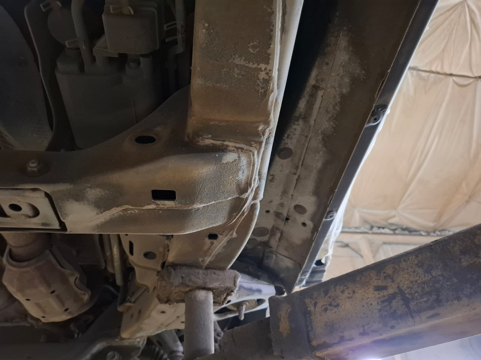

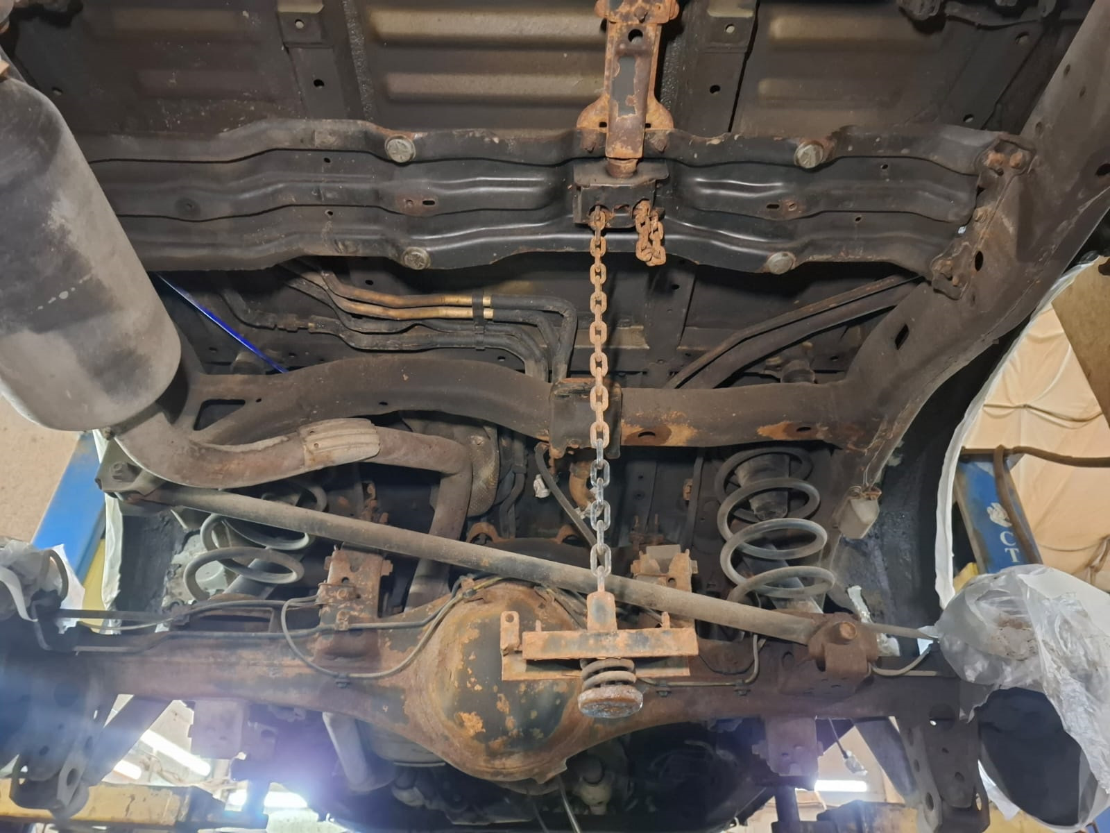

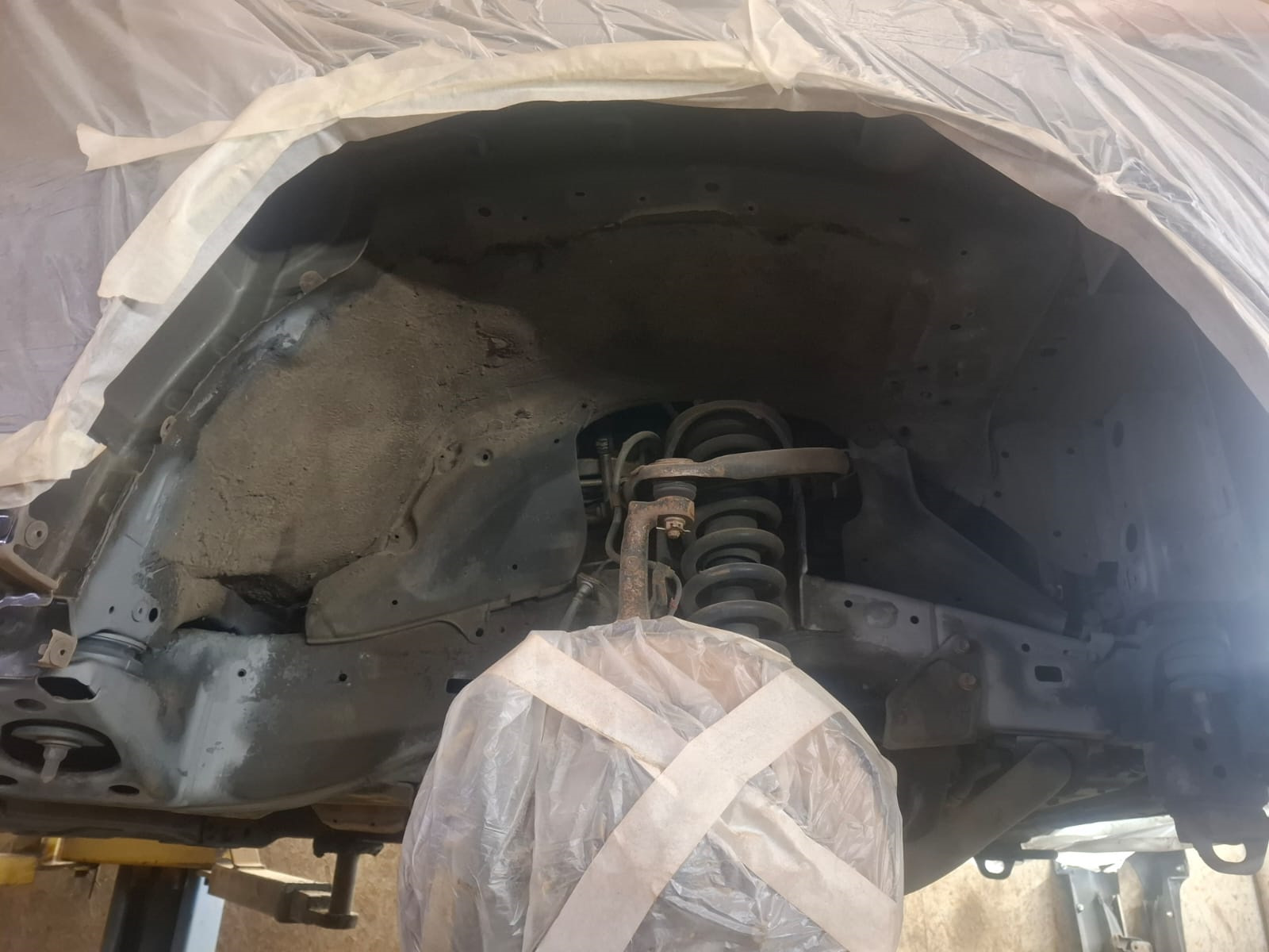

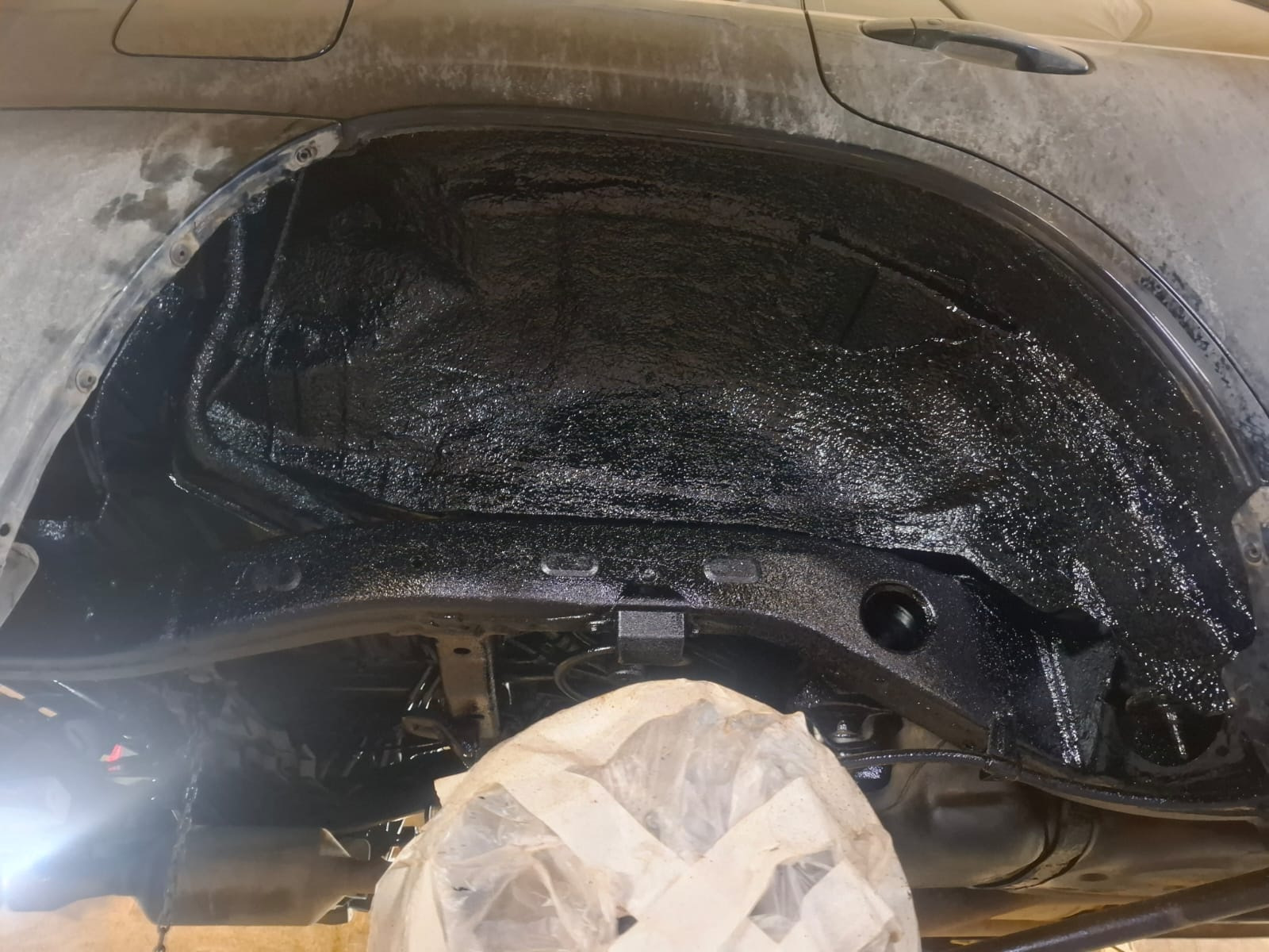

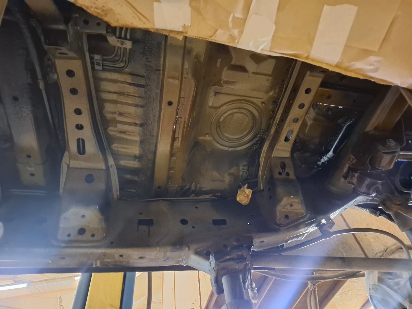

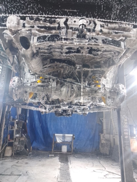

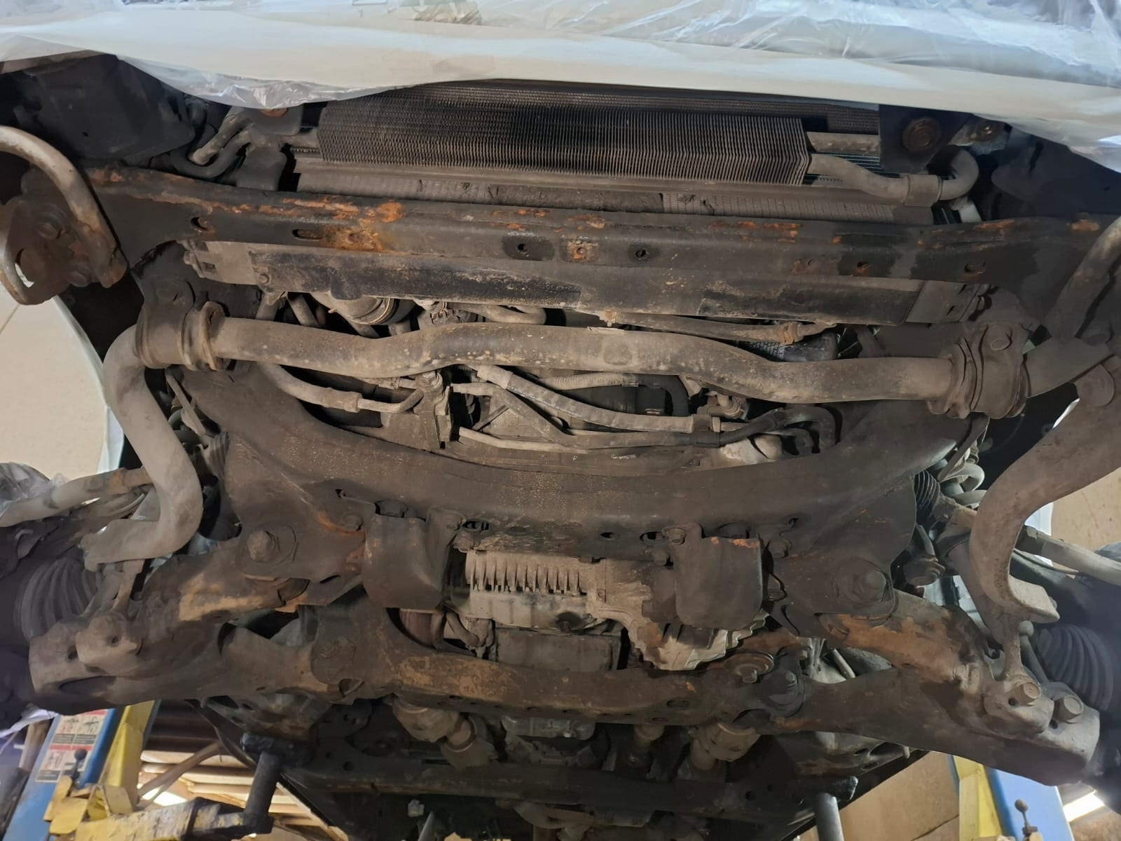

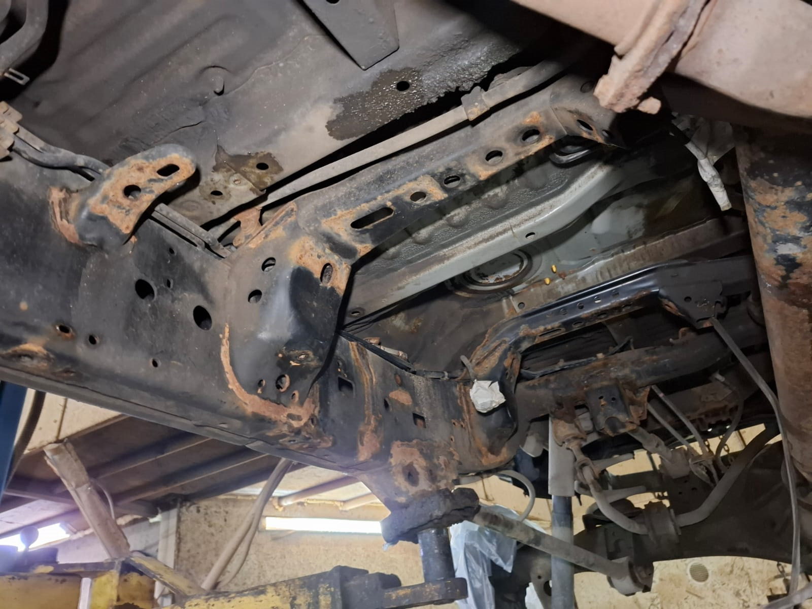

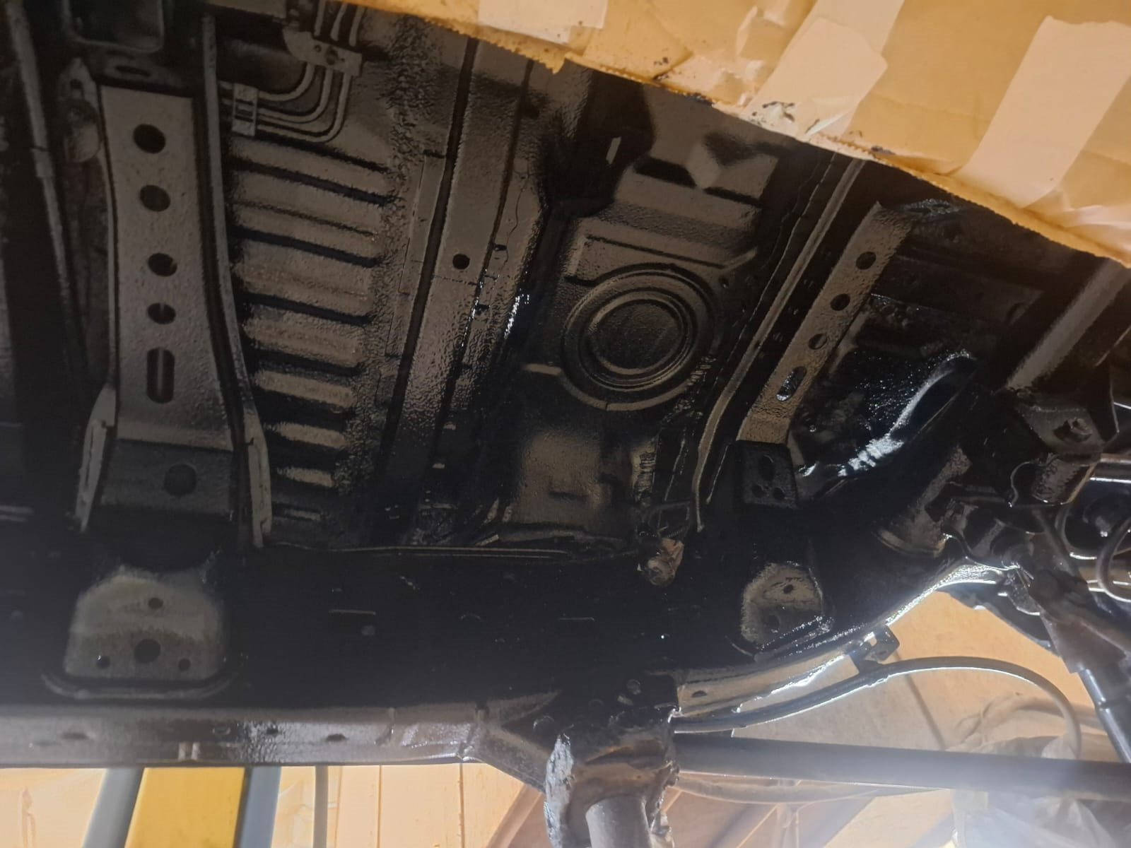

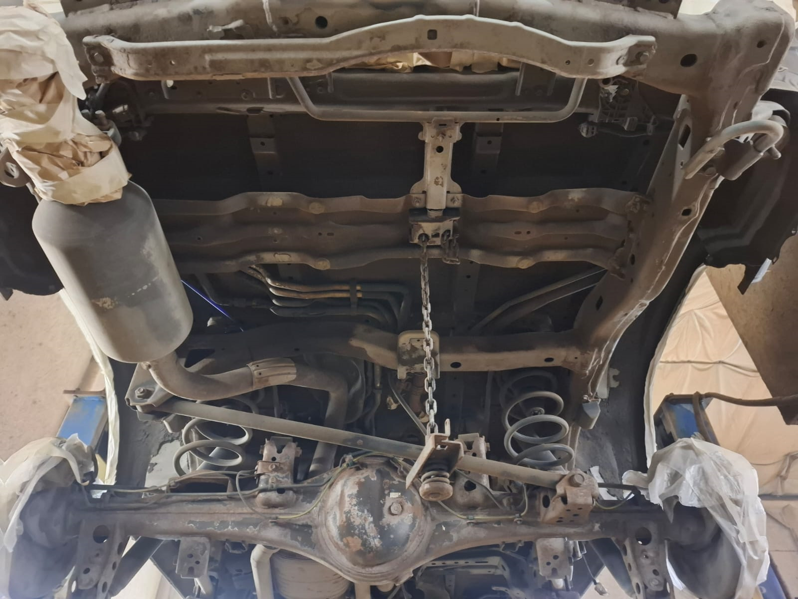

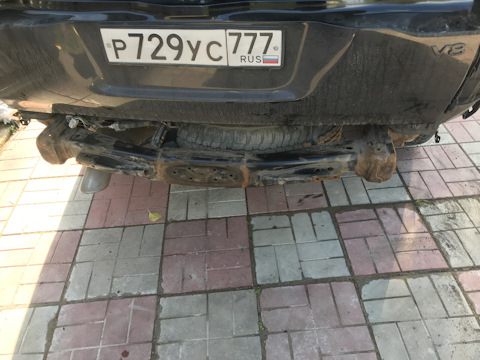

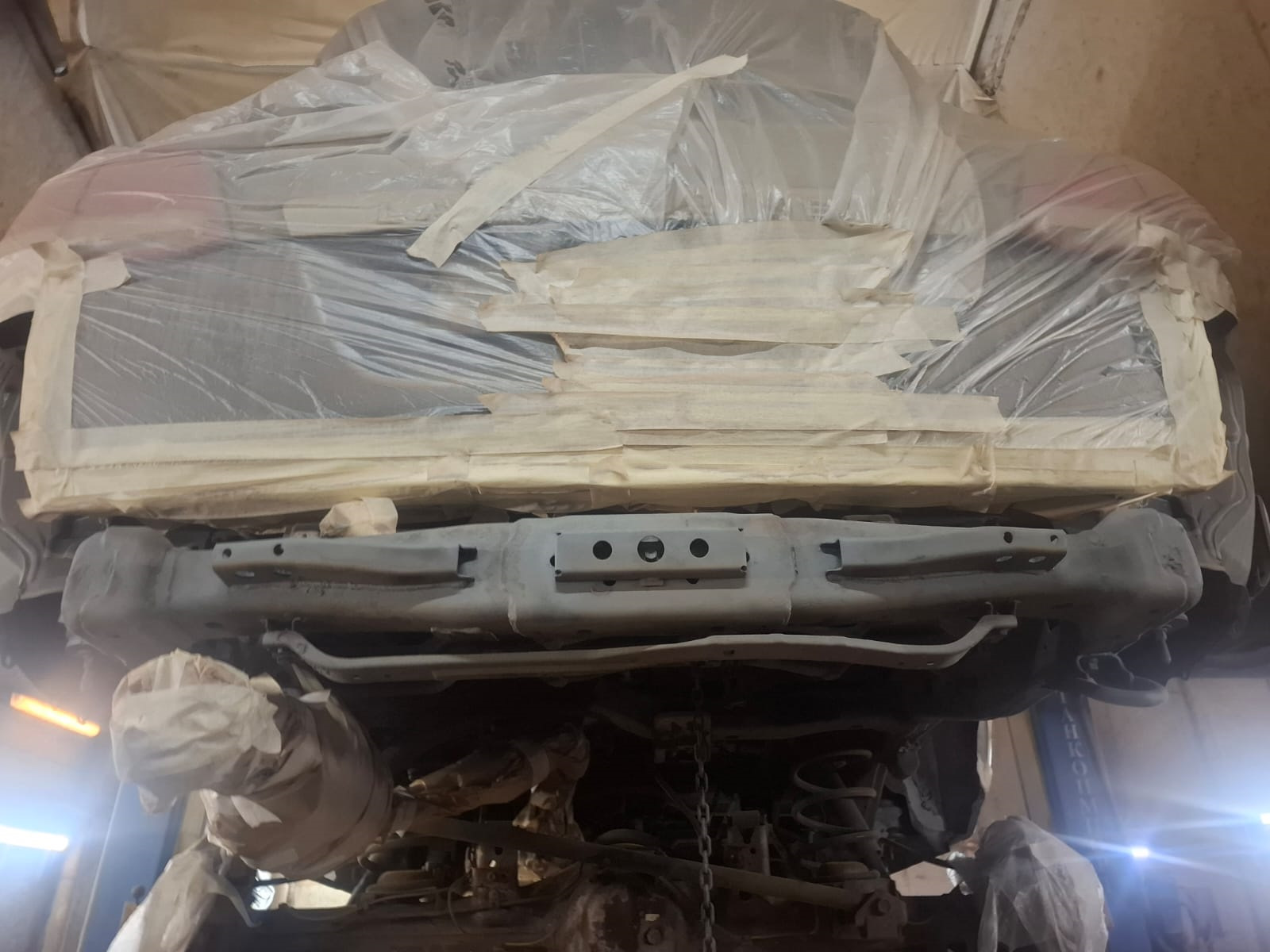

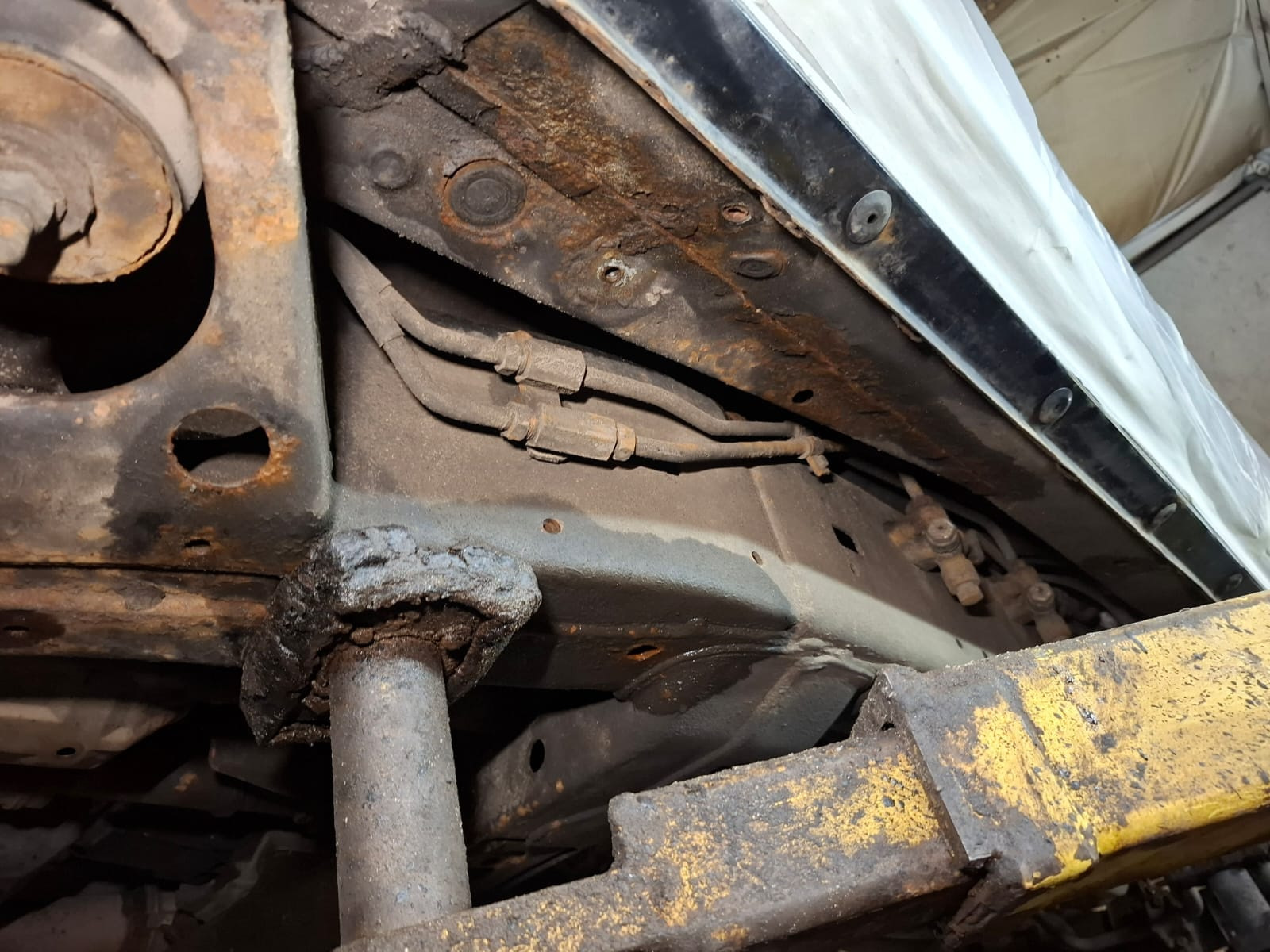

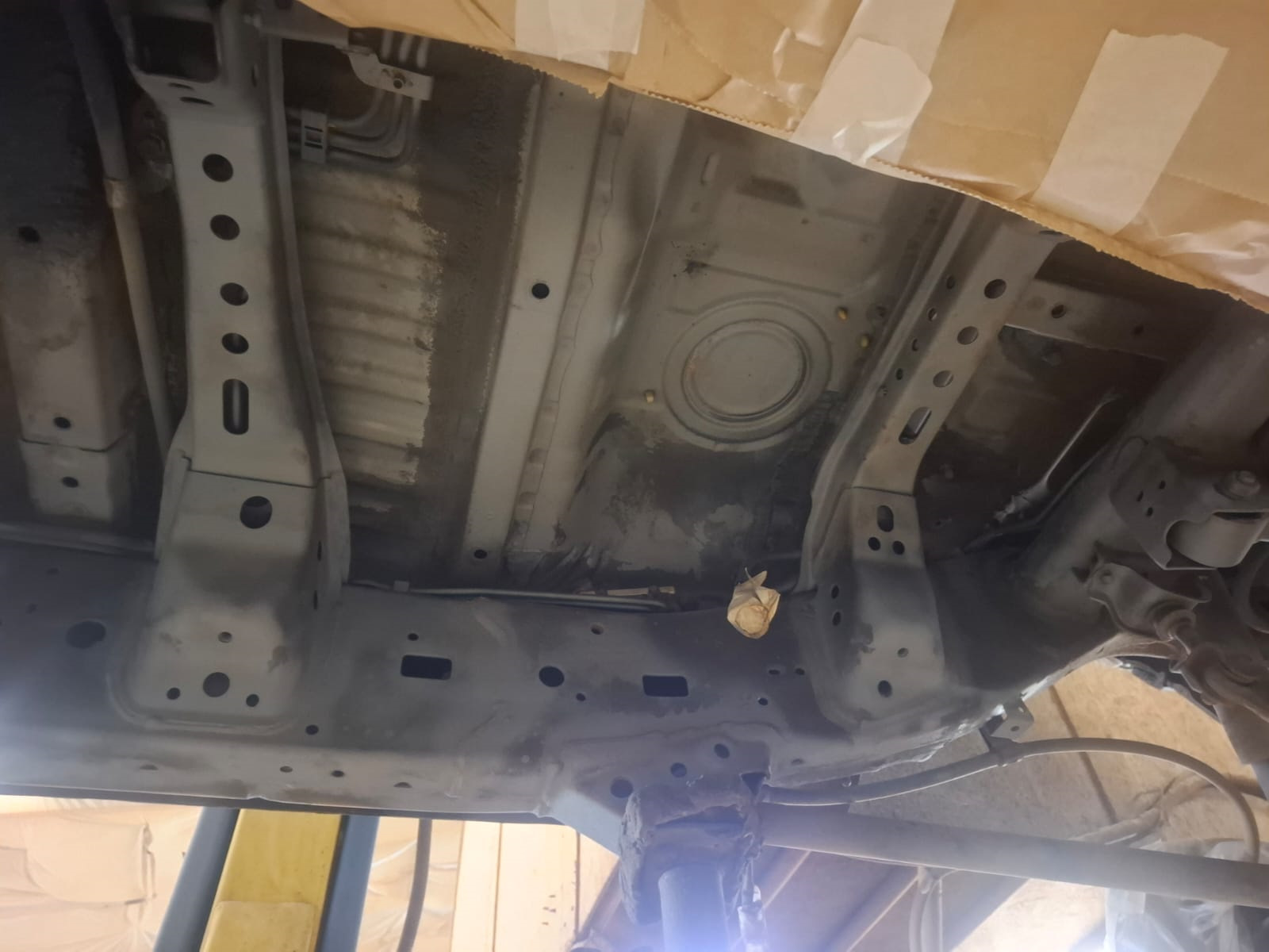

Сделал антикоррозийную обработку в Антикорклуб на Северянинском пр-де. Перед работами все подробно рассказали, обсудили по материалам, оговоренная цена немного увеличилась из-за сварочных работ, о чем заранее предупредили. Сделали частичный разбор — сняли задний бампер, накладки порогов с подножками, бак и т.д. Отпескоструили участки с коррозией, покрыли цинковым грунтом, меркасолом, жидкие подкрылки в арки, обработка скрытых полостей рамы и кузова вкруг + подварили латку на маленькую дырку в пороге. На все про все ушло 3 дня. Дали гарантию 3 года. Пока впечатления положительные, но судить о качестве антикора еще рано.
До этого делал раз в 2 года обработку МЛ-составом в антикор.рф, но состава не хватало пропитать ржавчину, быстро смывался и коррозия заметно распространялась. Но ребята из антикорклуба отметили, что все же МЛ-состав помог сохранить состояние рамы и днища т.к. обычно в таком возрасте после московских реагентов машины приезжают в худшем состоянии.

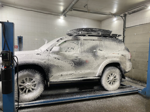

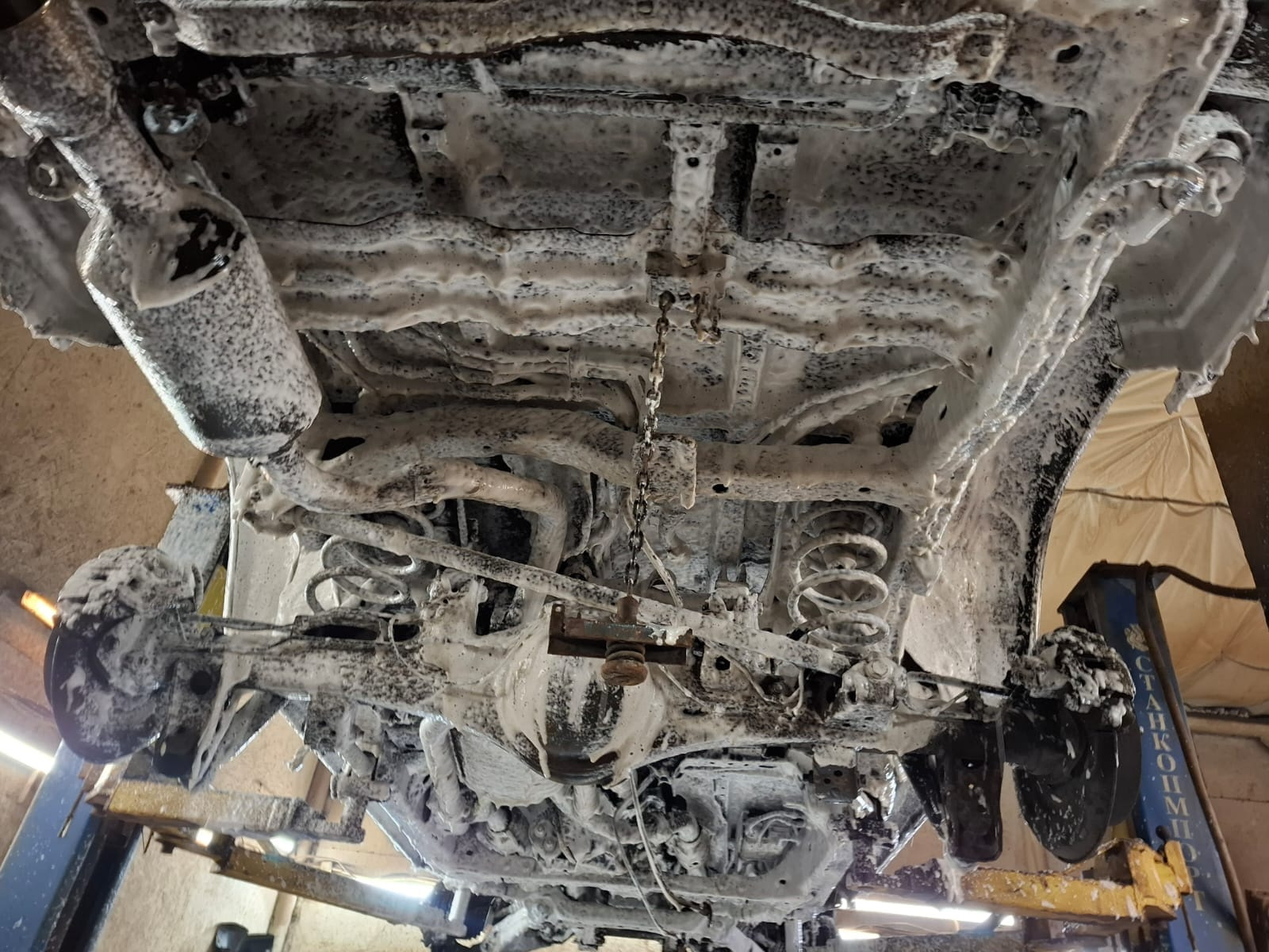

Мойка днища

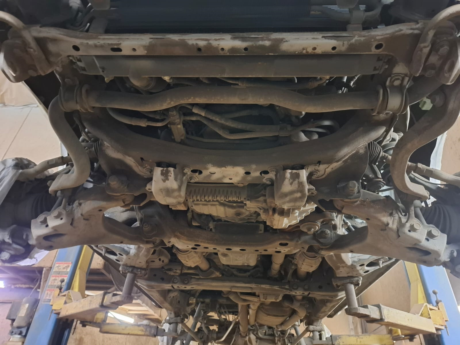

Обработка днища

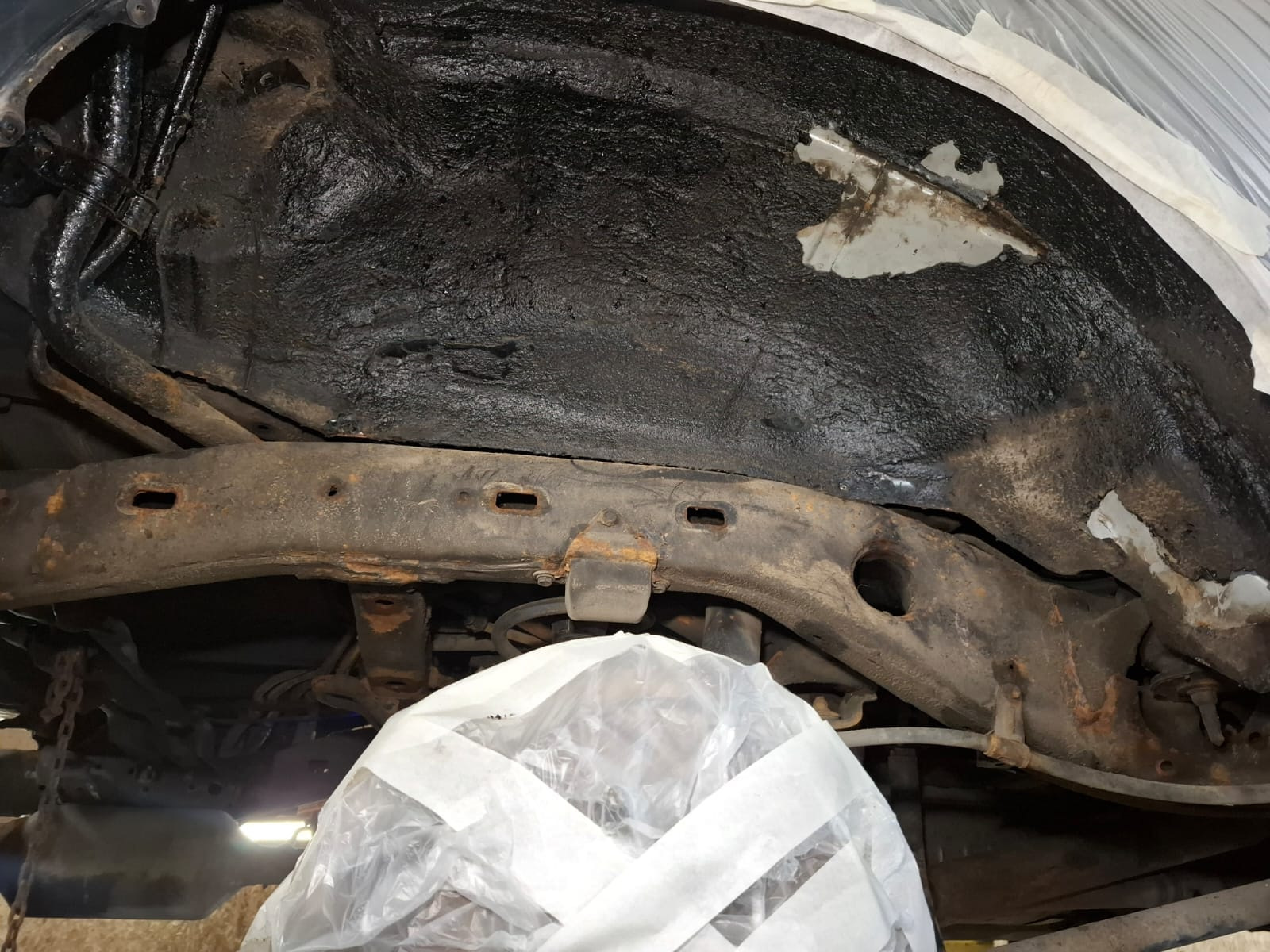

Задняя часть рамы

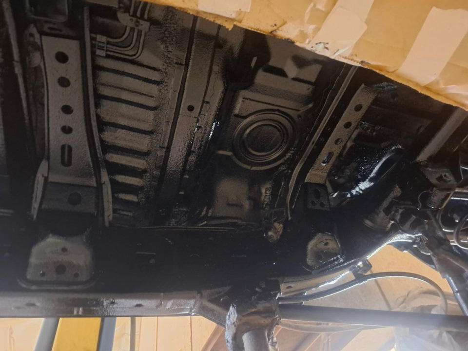

Днище над баком

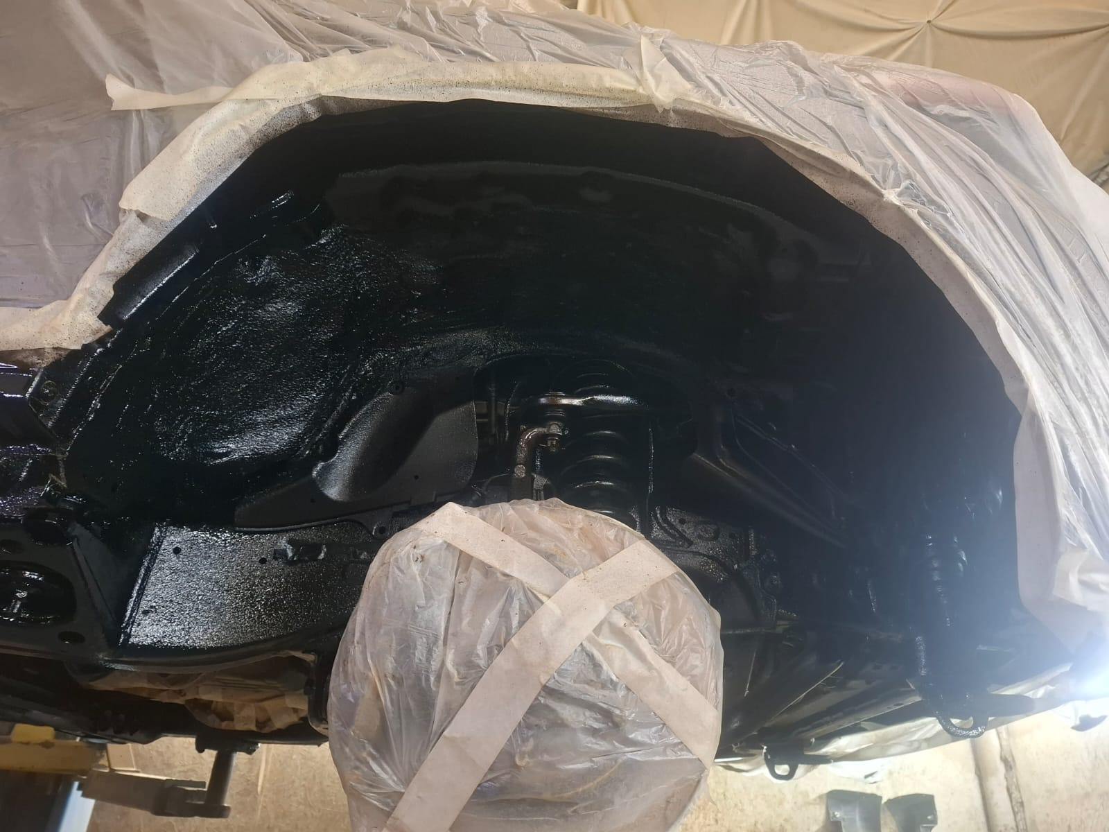

Задняя арка
Передняя арка

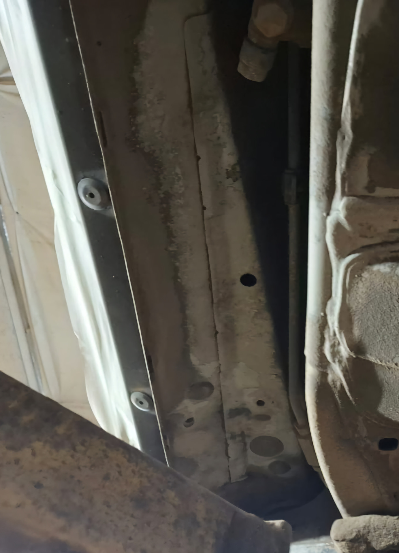

Порог
Днище над запаской

Что по качеству работ? Все собрали нормально?
По качеству пока рано говорить, через год на осмотр сгоняю. По сборке косяков не нашел. После пескоструйки надо качественно авто помыть в т.ч. ДВС от песка

Бак там снимали?
Все работы делались там — снимали бак, накладки порогов/подножки, задний бампер, подкрылки.
Пороги как? Не труха?
Живые, под подножкой с одной стороны подварили дырку на шве
