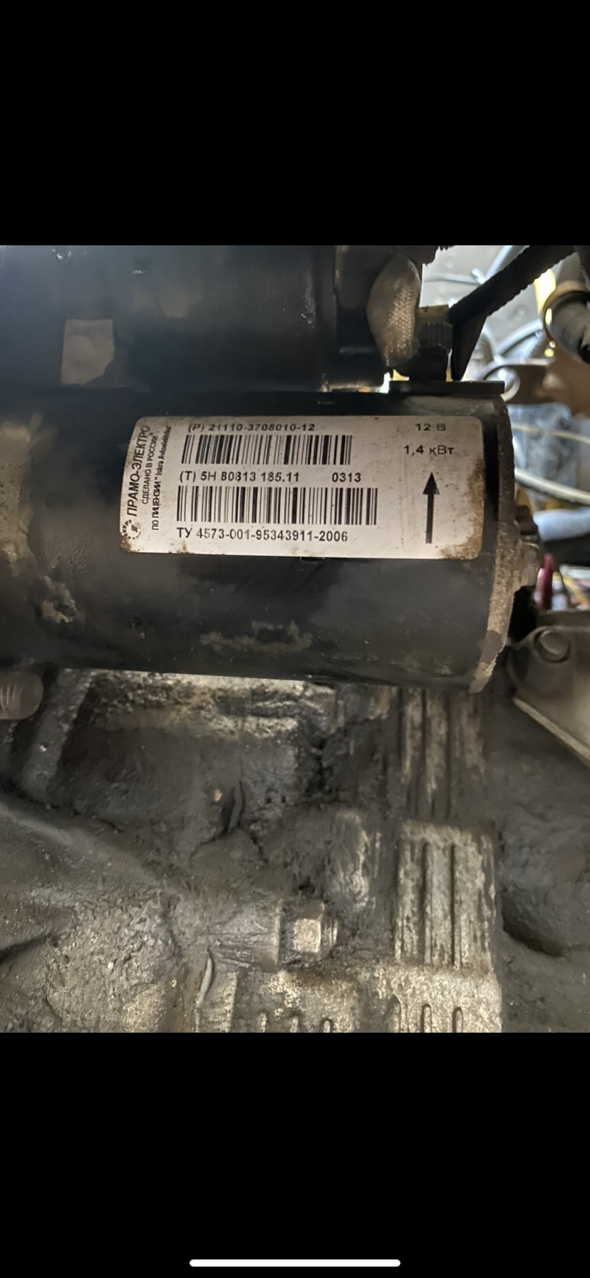

Всем привет, накрылся стартер. Взял у друга б/у стартер с 14. Снимаю свой и понимаю, что у меня стартер х*й пойми от чего стоит 😂 Кто шарит подскажите от чего стартер этот?
У меня оказался приора стартер, 3 болта и 9 зубьев. 13 год, восьмиклоп, маховик думаю от 10 у меня стоит. Где то слышал, что такая коробка усиленнная по сравнению с 9тошной
На нем наклейка на ней каталожный номер 2112-3708010 так же устанавливался на Приоры с КПП которой коробки Самар последних годов максимально унифицированы, как минимум существует 2 исполнения
На приорах тоже полно вариков было, это немного не так работает. На 14ках с е-газ (равно как и на поздних калинах 1, первых грантах и некоторых приорах) шли свои стартера под 2 шпильки (не путай с 10чным на 2 шпильки), встречались они достаточно редко. Искать надо не по принципу "на какой машине стоял", а по артикулу. Но косвенно можешь ориентироваться на двигатель, если на доноре такой же 8клоп с Е-газ, но еще с тяжелой поршневой (крышка грм круглая), то стартер там какой тебе и нужен.
А машина какого года? я так понял 13го? 8 клоп? Тогда да, бери по артикулу, не ошибешься👍🏻 в последние 3 года выпуска 14ки лютая солянка з/ч была, у одних сцепа 08, у других 10, с кпп такая же байда, получается еще и несколько видов стартеров было…

Если есть возможность, посчитайте зубцы на бендиксе
Приветствую.
ВАЗ 2114, 8кл 1,6л.
2 болта, бендикс 11. Сцепа и маховик 08.
Если 2112…, скорей всего у вас сцепление и маховик другие, не от 08.

Получается с приоры )
У меня на три болта, на озоне пробовал искать, высветился от приоры, и по артикулу совпадает
Да, 13, 8 клоп. По поводу солянки уже на своем примере понял 😂
