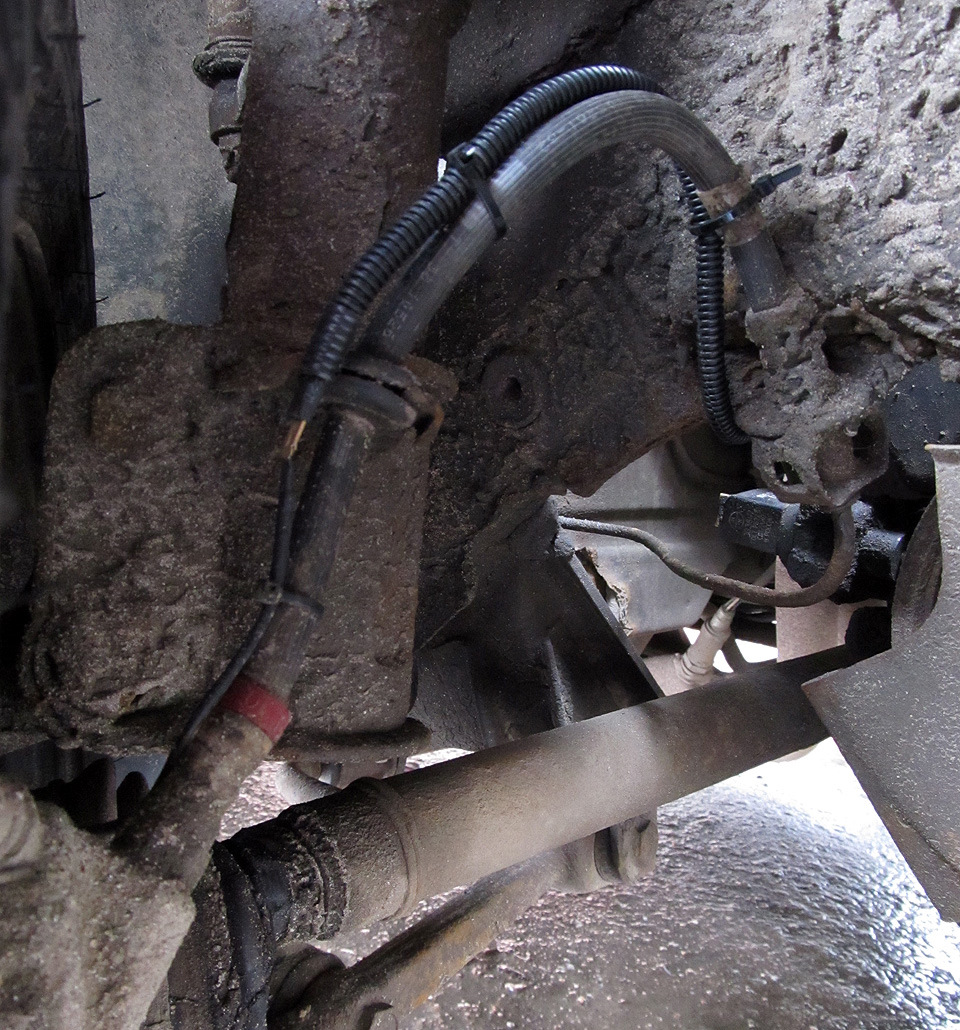

Колодки поставили, вывели хвостики датчиков износа. Теперь перейдем к проводке. Если около колес не болтаются провода, то ищем разъемы согласно фото ниже (цвет проводов — розово-черный).
Изготавливаем два провода мама-папа, сечения 0.2-0.35 мм2 достаточно. Длина левого 45 см. Длина правого 120 см. Защищаем провода гофрой, с длиной 40 и 55 см соответственно.
