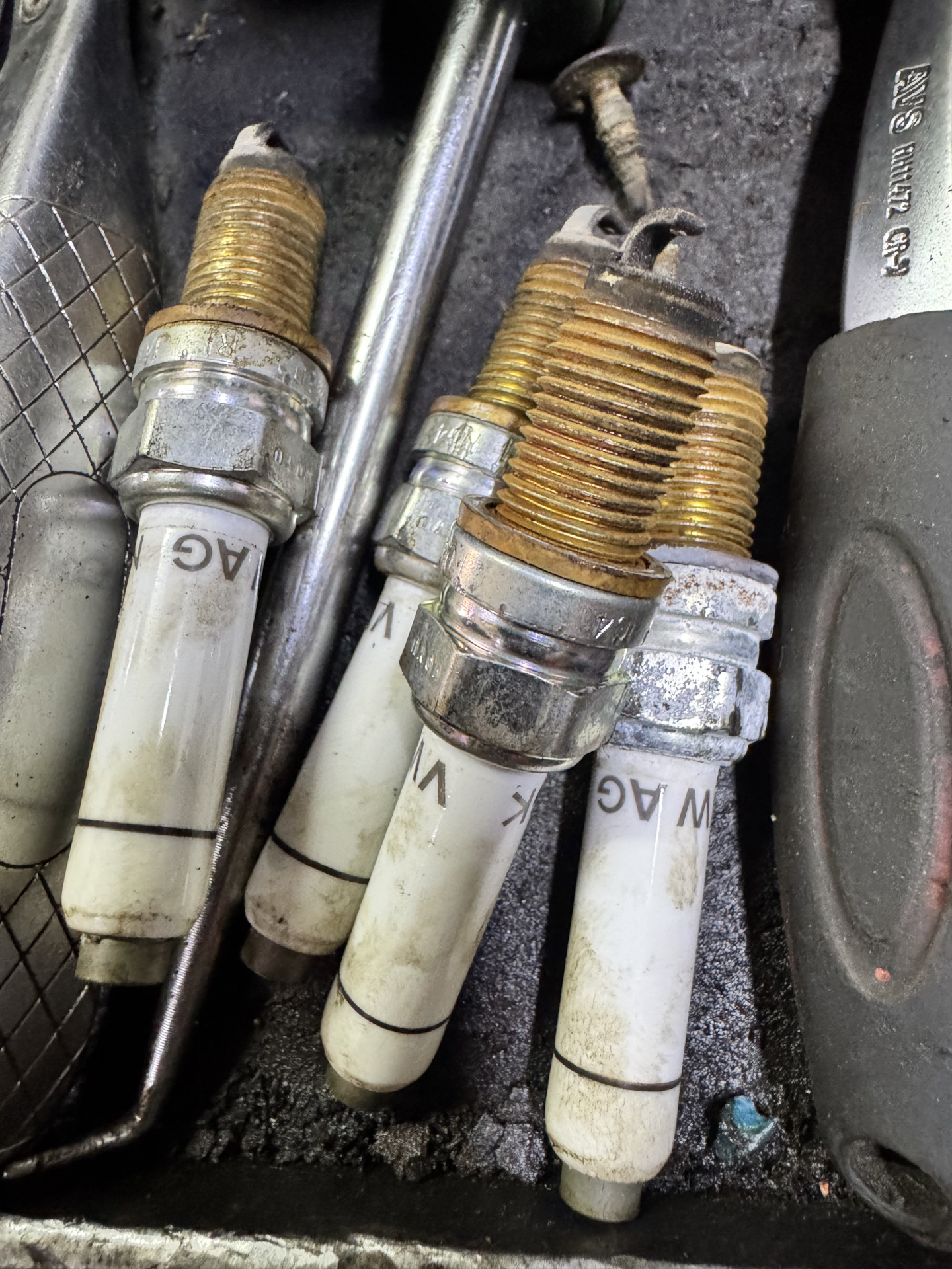

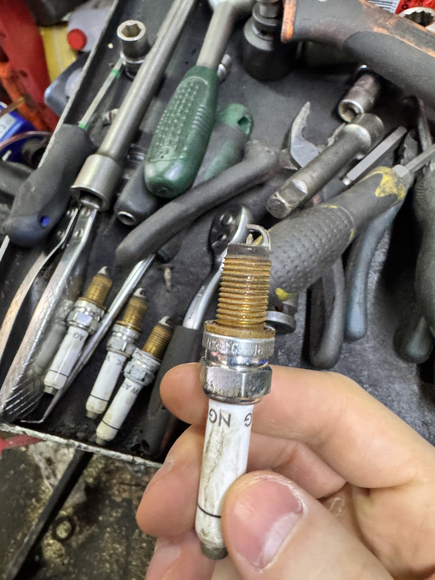

Первая замена свечей на пробеге 91000. Старые свечи живее всех живых, но все-таки их ресурс заявлен как 30к. По субъективному мнению, они запросто могут пройти и 100к пробега. А там уже как повезет.

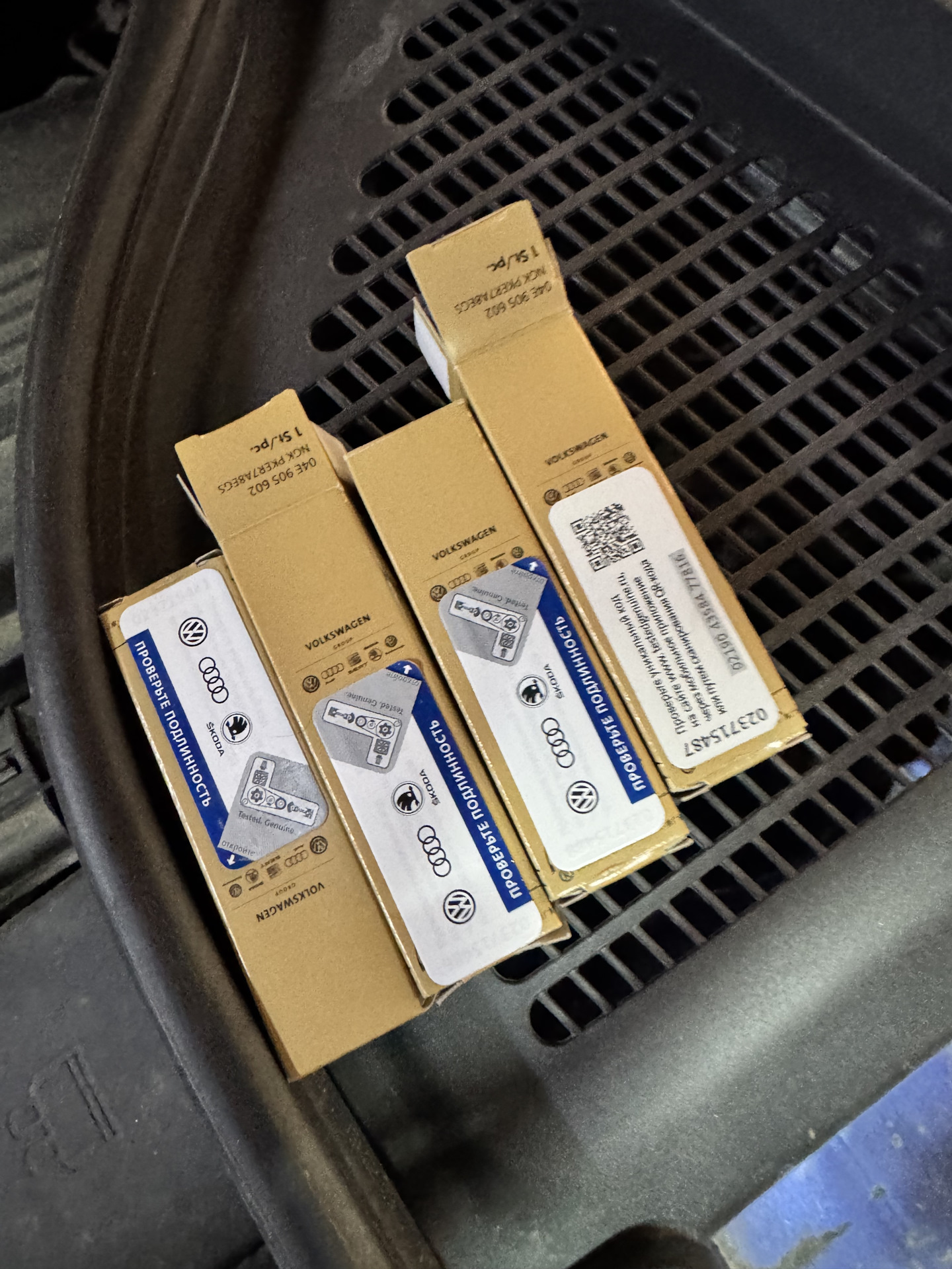

Артикул новых свечей: 04E905602 . Покупал еще до СВО у ОД на нулевом ТО.

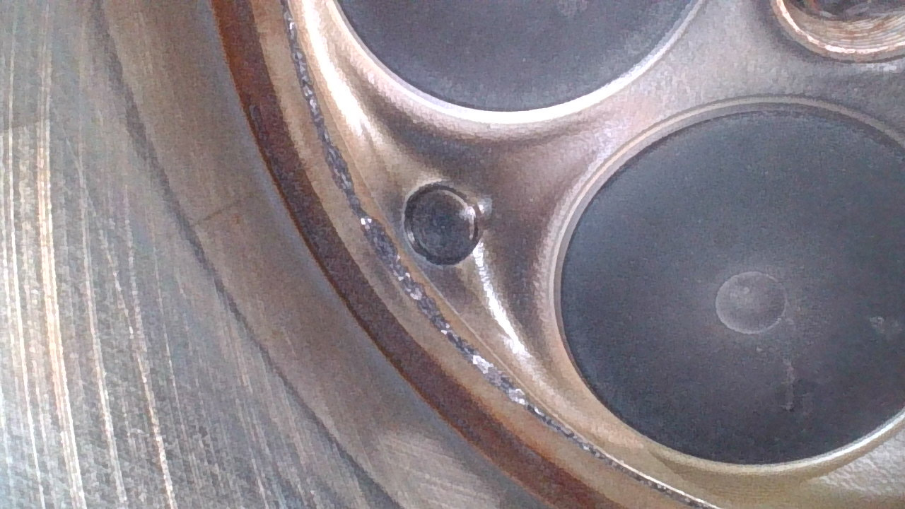

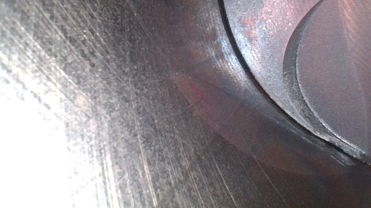

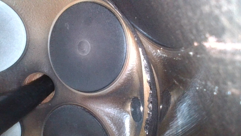

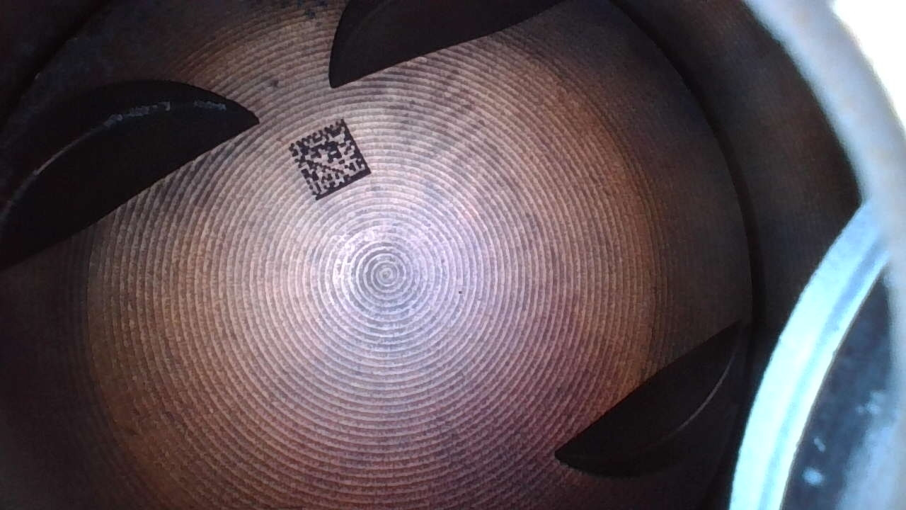

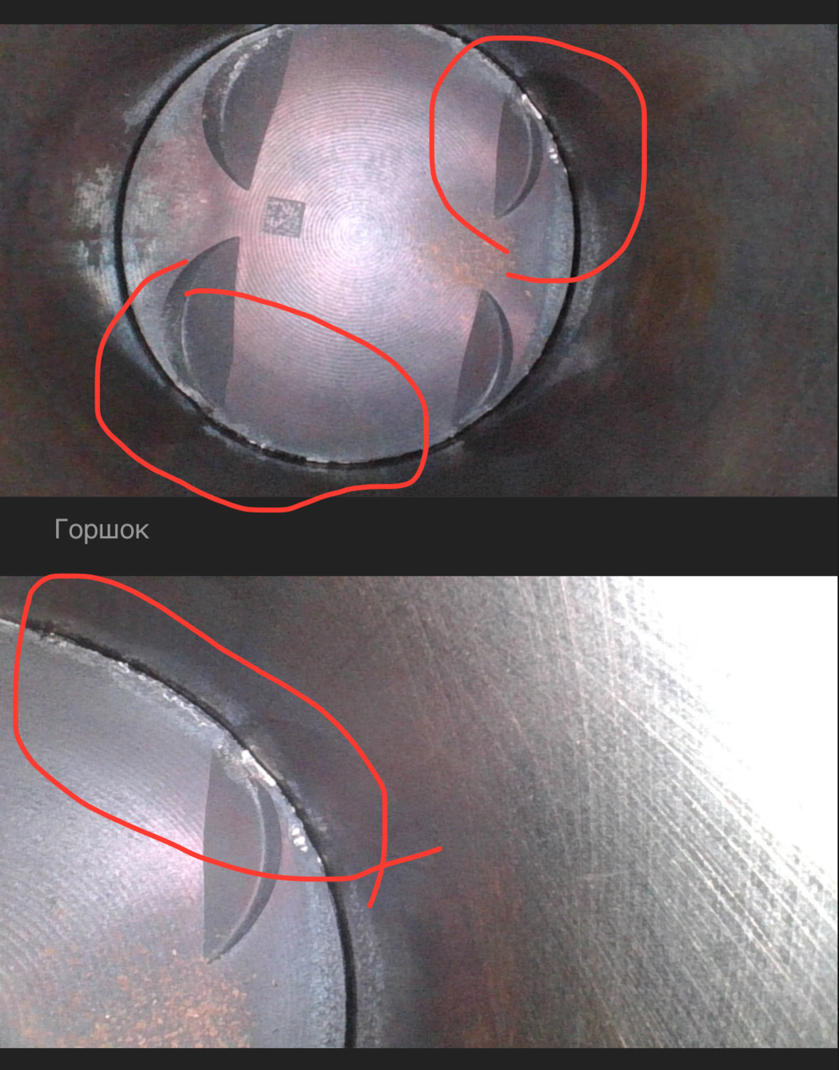

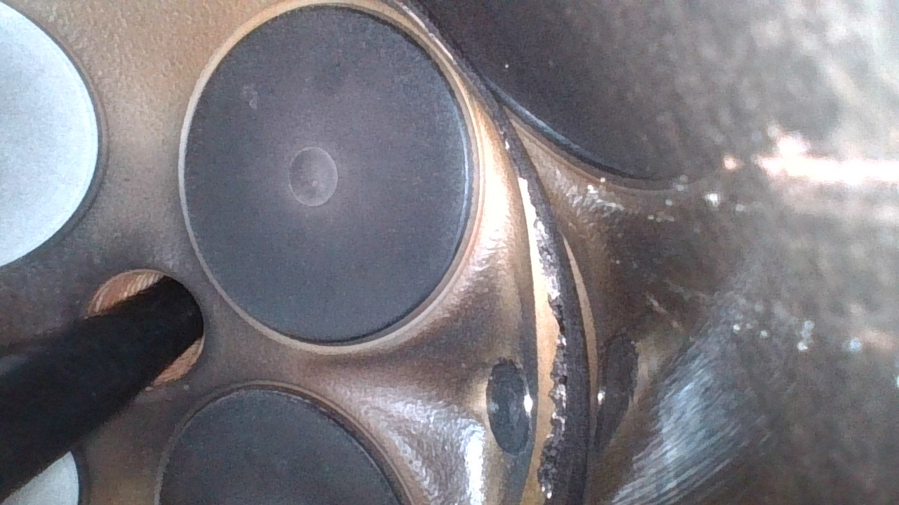

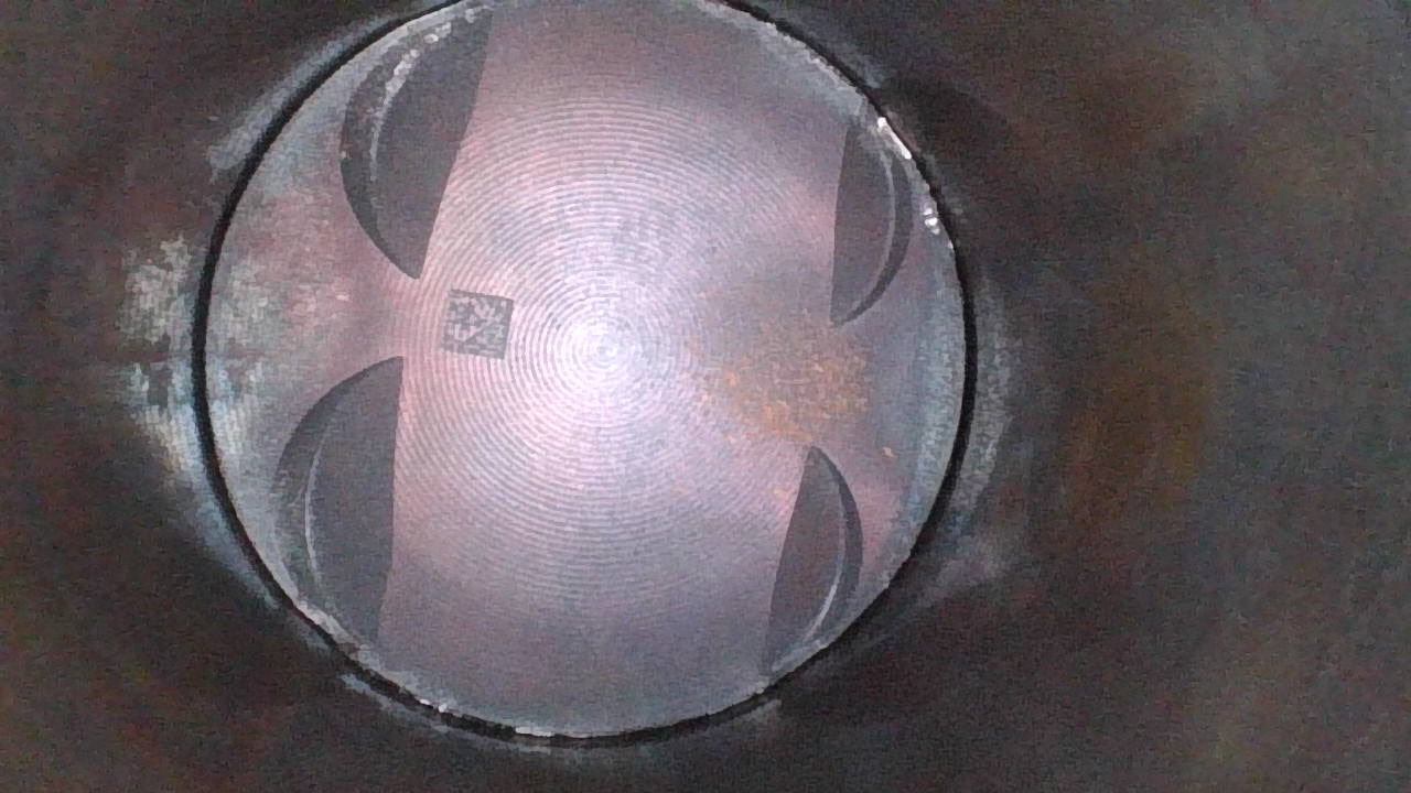

Ну коль менял свечи решил еще глянуть в цилиндры эндоскопом. С 30к пробега лью в бак на каждой заправке присадку BASF 3771 и 3899c. Зимой лью обычный 95, весной, летом, ранней осенью 100й бензин. Горшки чувствуют себя прекрасно.

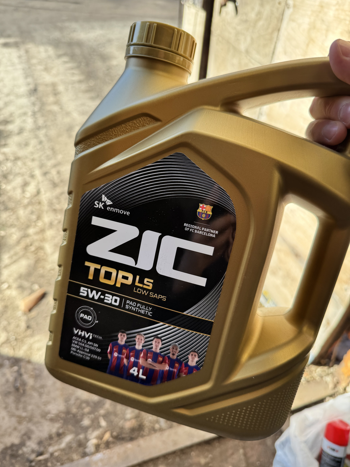

Масло заливаю на лето ZIC top LS 5w30, 504.
Артикул: 162612

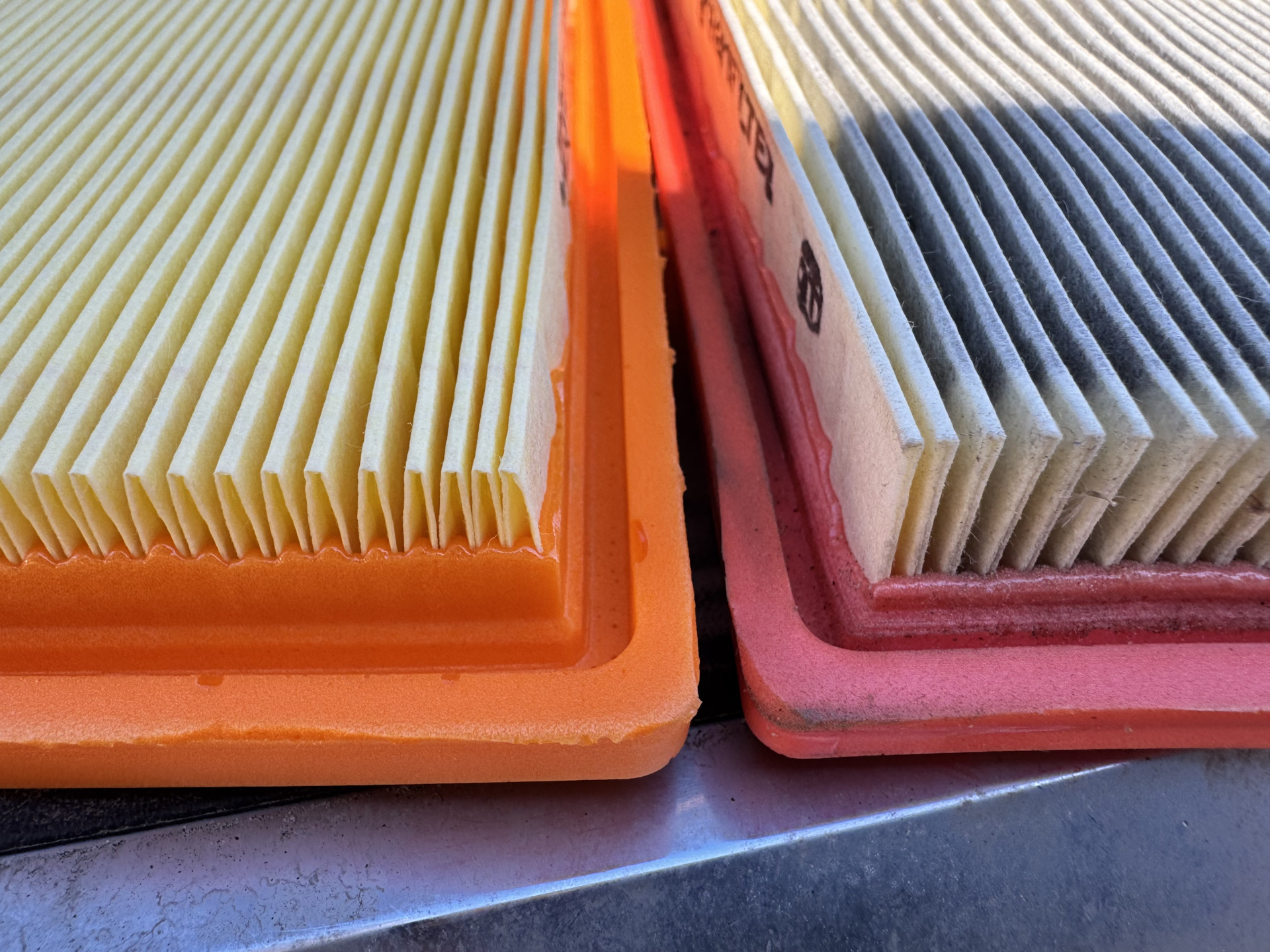

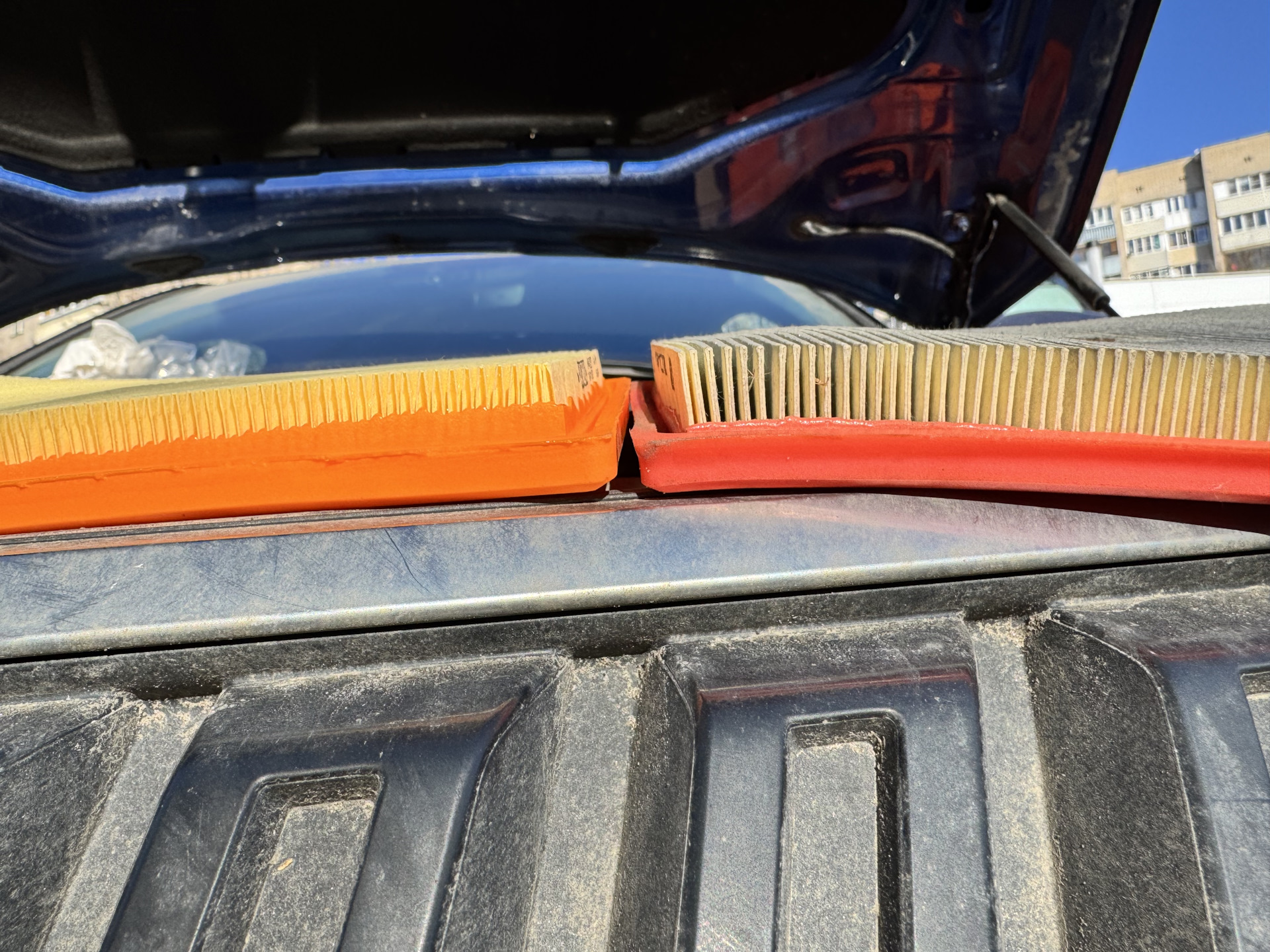

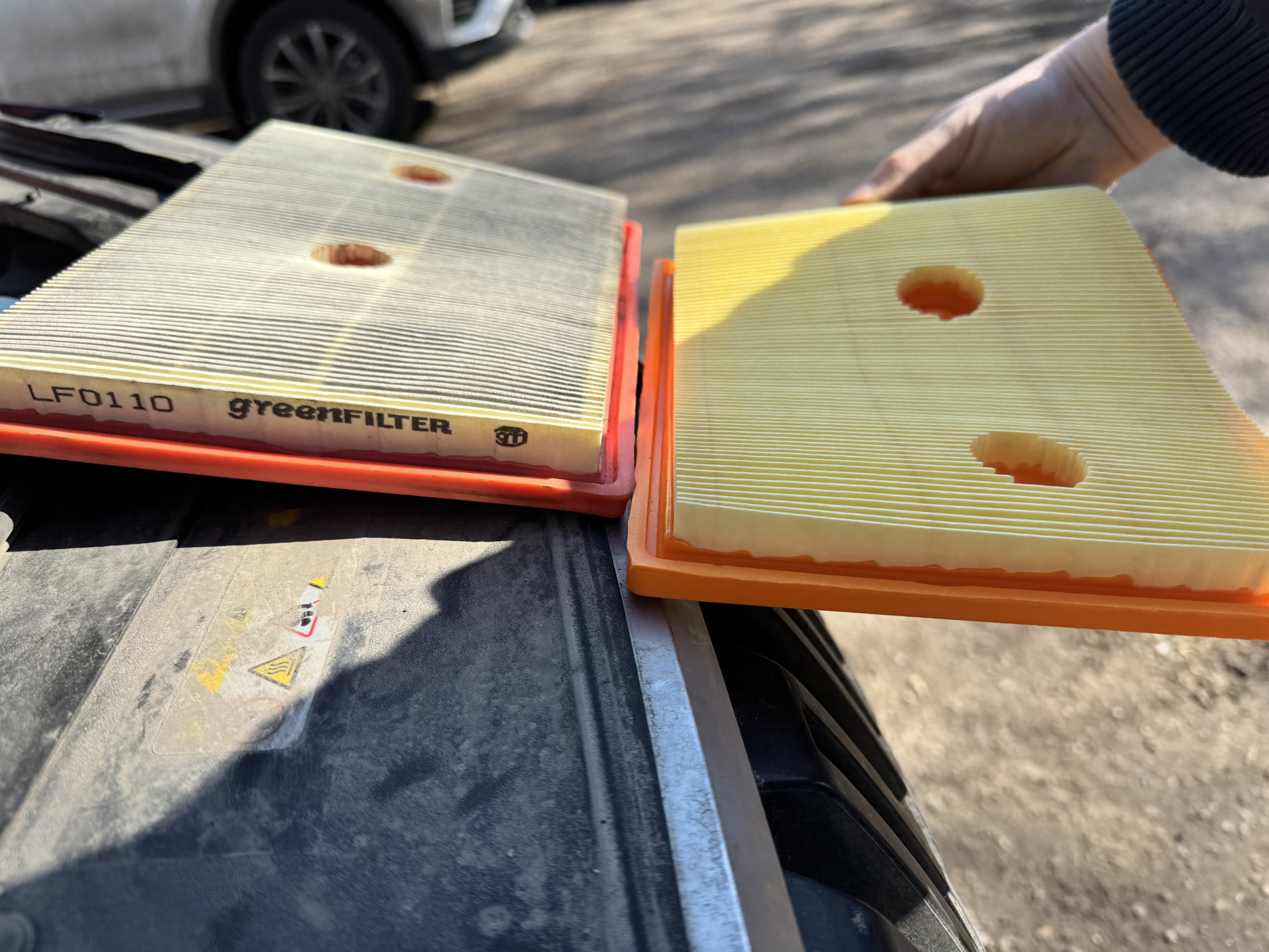

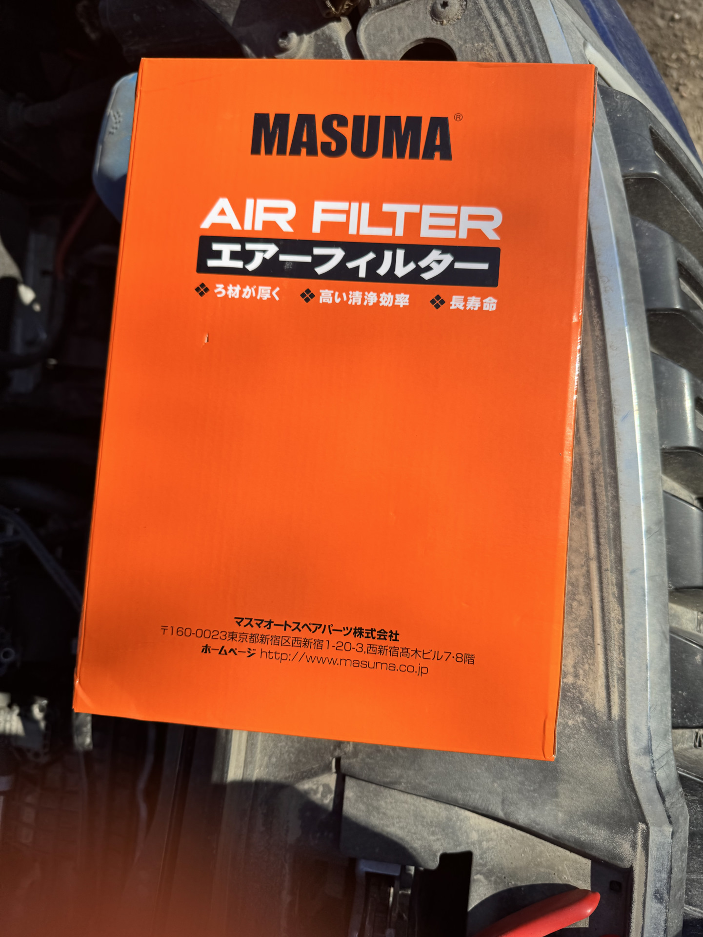

Воздушный фильтр Masuma: MFAE395
Встал идеально.

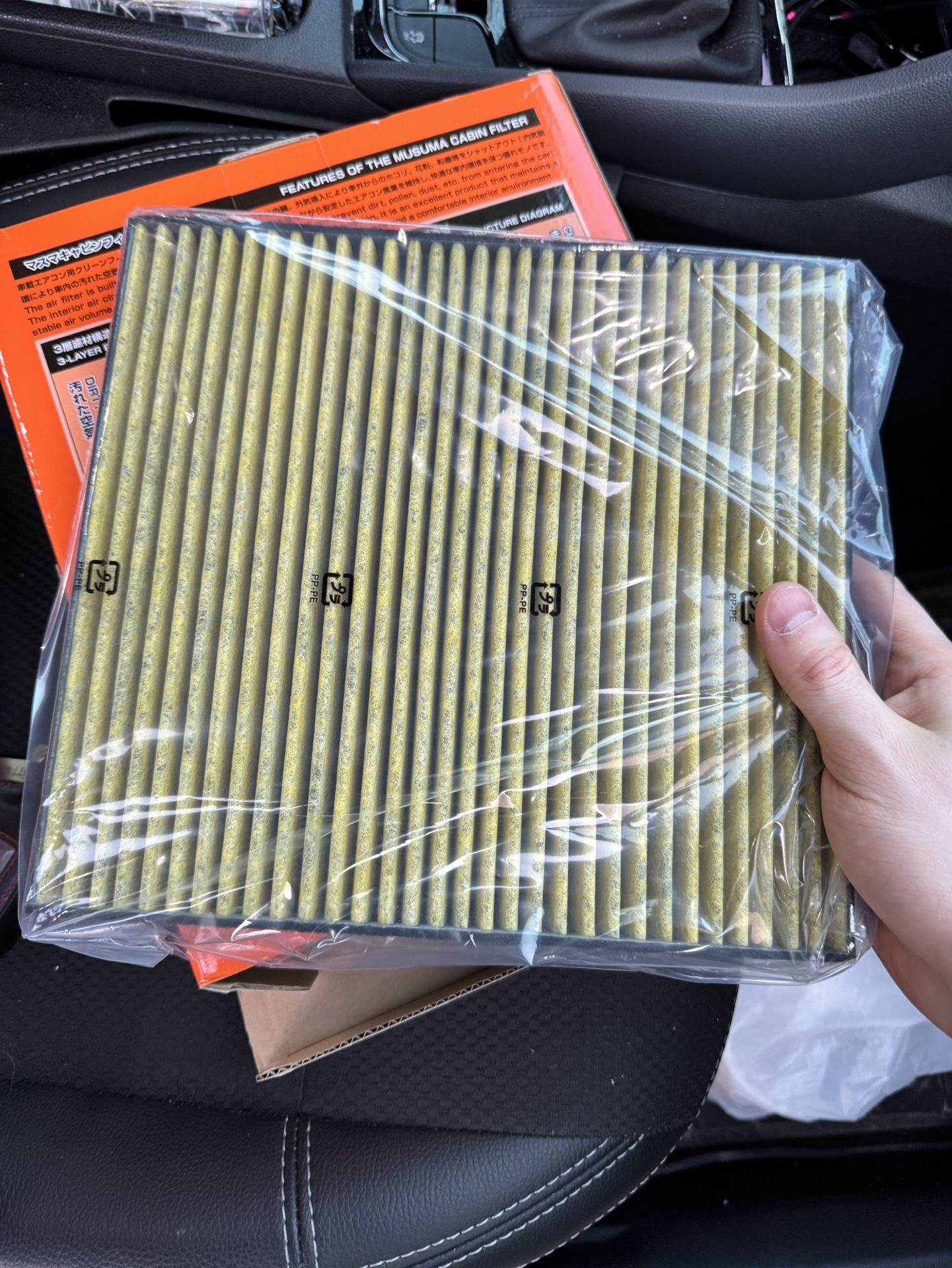

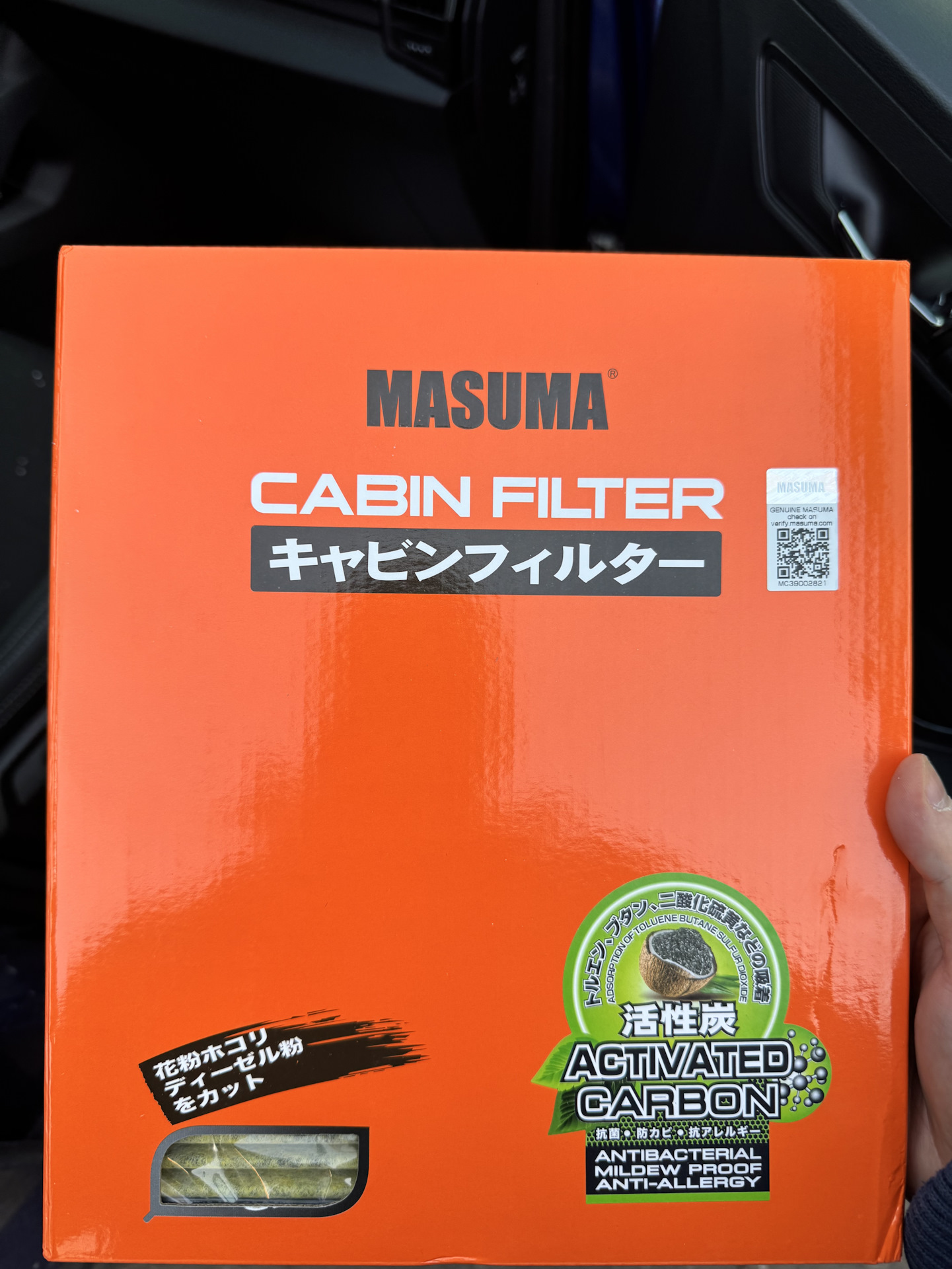

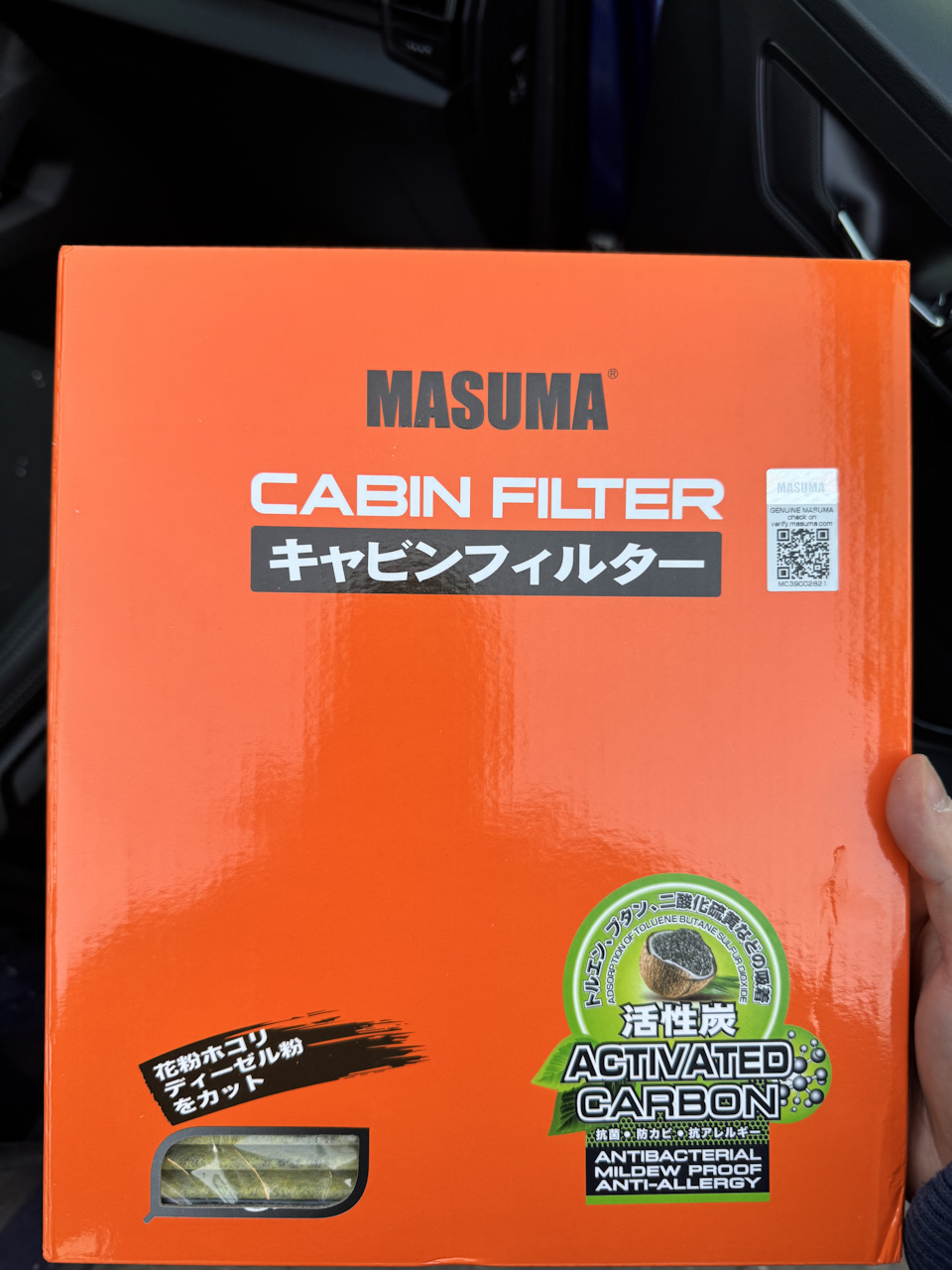

Салонный фильтр Masuma: MCE4135CL

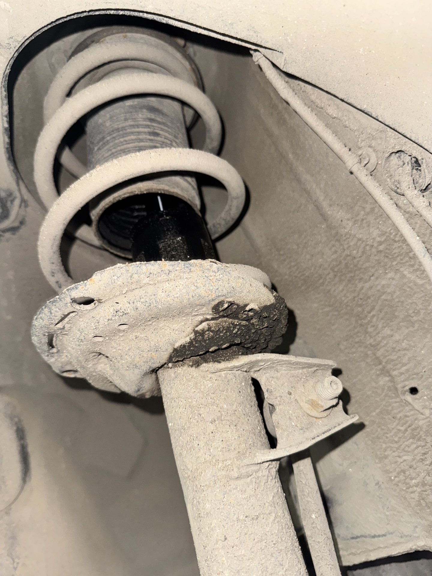

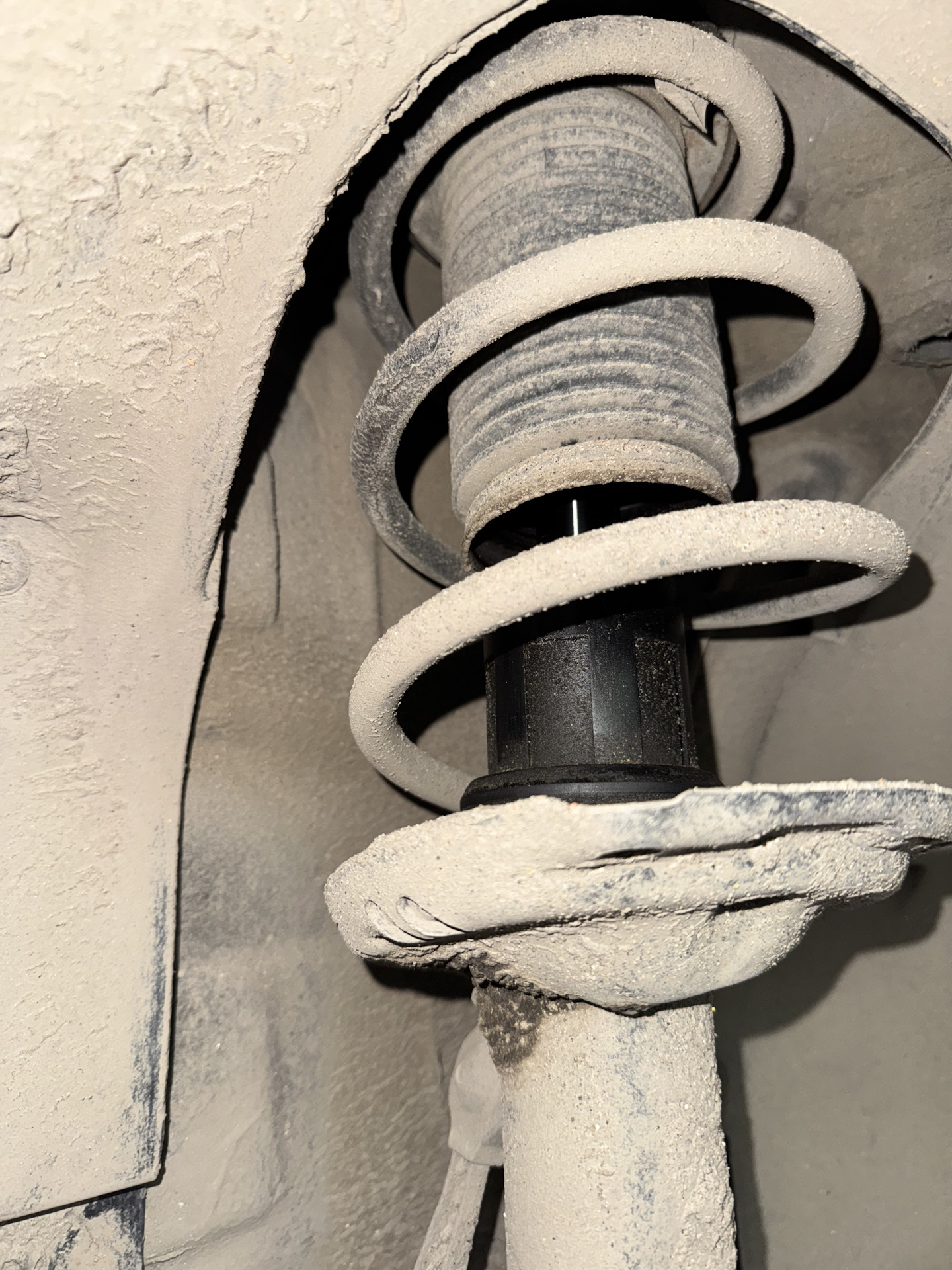

1) сильно запотели оба передних амортизатора. Скорее всего на следующем ТО буду менять оба. Кто что ставил? Меняли ли опоры?

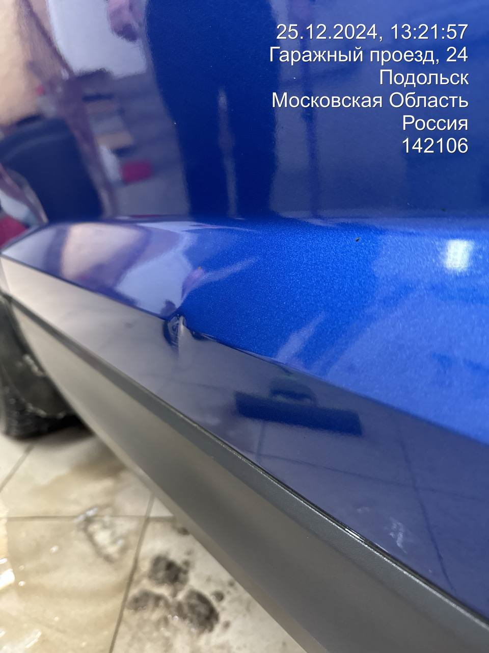

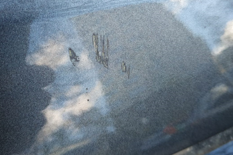

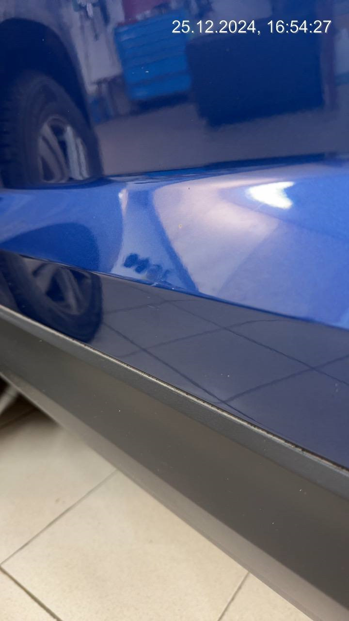

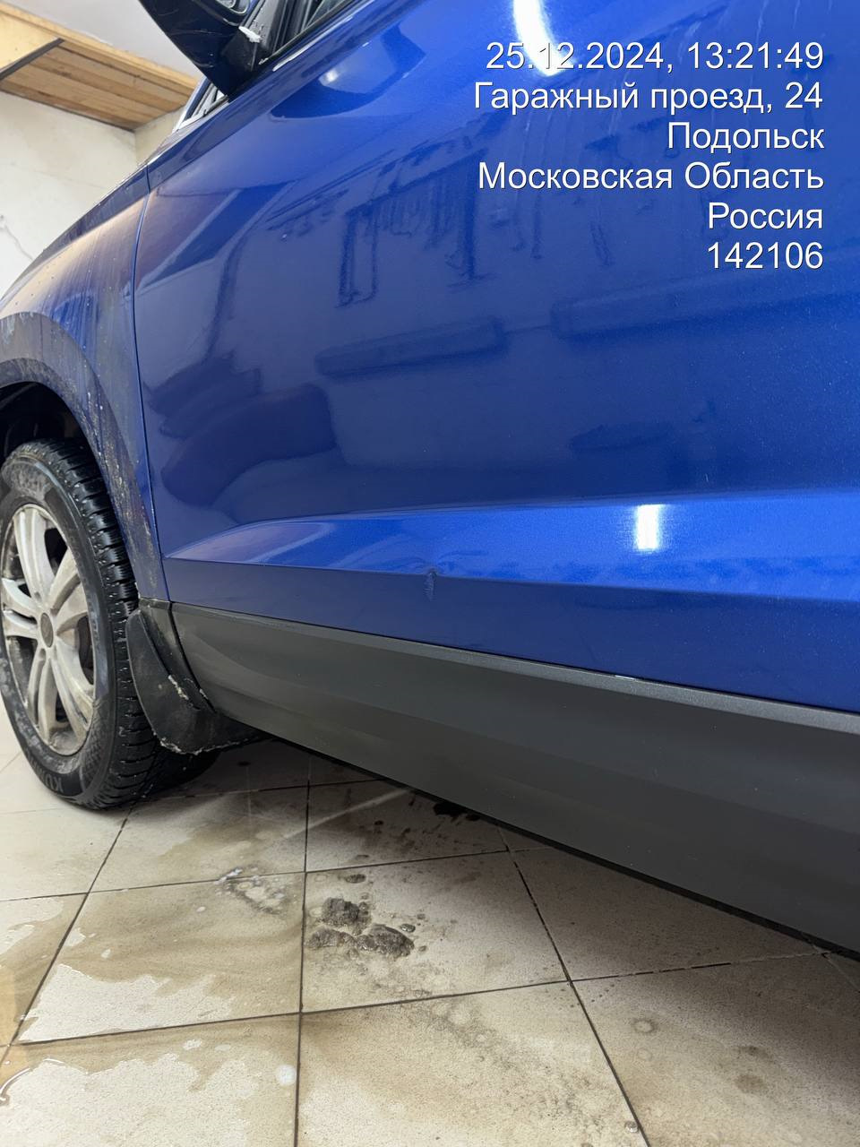

3) еще перед Новым годом на парковке меня стукнула мадам дверью, пока разговаривала по телефону. Благо регик записал ее физиономию. Быстро нашел владельца. Оказалась коллега. Оплатила мастера PDR и докинула на бенз. Но то, что скрылась — это плохо. Дверь пришлось снимать, чтобы все это выпрямить.

Похоже на следы детонации

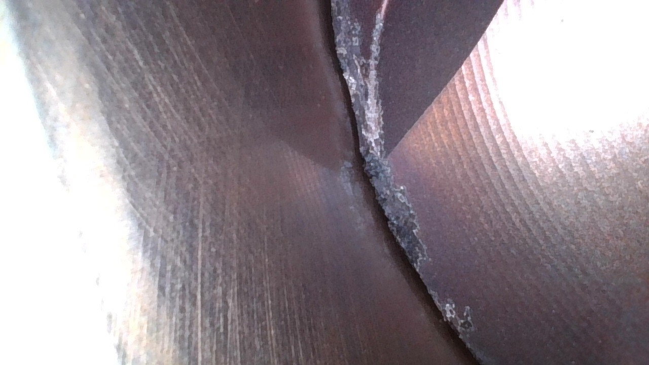

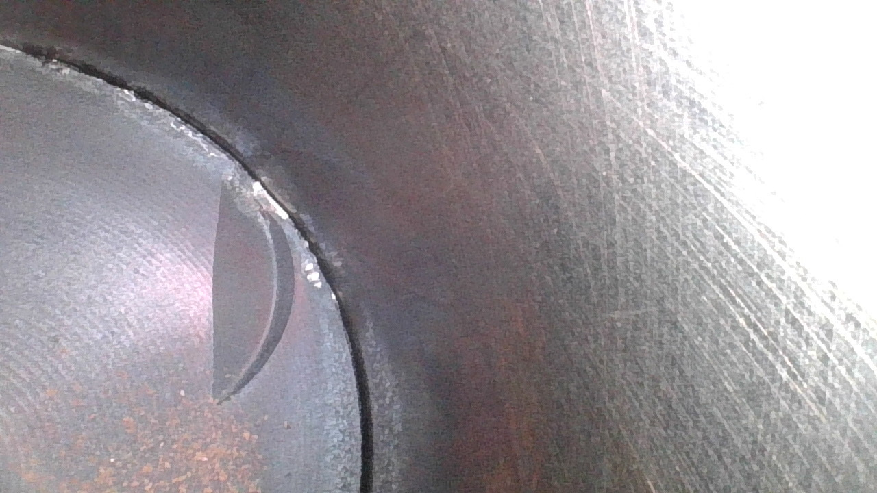

Вот поближе
Плюс красноватый налёт от запрещённой присадки в бензине, и воздушный фильтр плохой этот матсуна, так где же прекрасно от этого масла и 95го бензина
О боже) избавьте меня от этого бреда. Загляните в свои колодцы и сделайте свой пост. Вместе обсудим оттенок и «запрещенные» присадки. Почему фильтр от Масумы плохой? Если можно, то поподробнее)) и причем здесь вообще масло?
Я заглядывал, у меня идеально все на 100м ГПН, а ты закосячил поршни! Не соображаешь вообще напрочь, объяснять тебе бесполезно
Ну выложи, если заглядывал, обсудим. К чему этот моветон? Я прекрасно знаю, какой должен быть оттенок при некачественных присадках

Я лью сотый с начала весны по конец осени. Где косяк поршней? Это мне говорит человек, который сделал себе ST3. Аж смешно

Смотри еще прикол. Это фото без обработки самсунговской камеры и AI. Так что у меня с поршнями)
shepard93
Вот поближе
Ну вот про это фото речь
А что тут не так? На фото запекшееся масло. Оно не любом ваге таким будет. Зазор там не позволяет, чтобы было иначе.
Нет не в любом, у меня нет такой фигни не на одном ваге, точнее скажи, что на твоём г масле так будет, а не ваге
Так ты выложи и обсудим. Причем здесь тогда вообще присадка ? На любом турбо Ваге зазор между стенками и кольцами увеличен. У меня на всех моих тойотах кольца с новья пропускали. Чем же тогда ваговская присадка отличается от керопура в маленьких бутылочках
В свое время шерстил рынок на предмет того, какие передние аморты взять) www.drive2.ru/l/680373948050839745/
(если есть деньги на Koni и они есть в наличии, то я бы их брал)
P.S. С дверью обидно. Такие мелкие вмятины всегда раздражают.
привет. у меня почему-то по вину такие вообще не бьются в автодоке. триалли, тор и третий хлам есть. а нормальных нет
Привет. Потому что их в наличии едва ли найти возможно) Это известные аморты и их много кто ставил уже, можно погуглить. Да и на драйве много постов про них. Дорогие и качественные, но вот с поставками проблемы. Я официалам писал в свое время, о чем в посте написано, но они сказали, что пока поставок нет. Мб появились.
Себе взял тогда KYB 3358028 про запас (аморты лишь чутка подтекают). Пока не ставил (многие их хвалят, но есть и те, кто ругают). Оригиналы вообще брать нет смысла, имхо — ходят как китай, стоят существенно дороже)
а сакс есть подходящие для нас?
Да, читал, что люди ставили
317330 sachs
огромное спасибо. их и поставлю
opv88
317330 sachs
правда странно, что они по вину не бьются на наши тазы
Да часто такие элементы нужно искать на сайте производителей по марке и модели, по вину иногда не бьются или бьются не везде.
глянул на сайте, всё равно не пишет под карок
Ну люди, читал, ставили ) Они, по идее, что на кодиак, что на карок. На кодиак напиано в автодоке, что подходит.
А на двери просто вытянули и выстукали? или с покраской?
И по присадке вопрос. Когда какую присадку BASF 3771 и 3899c? Или они практически одинаковы по составу и свойствам?
Без прокраски. Вытянути и обстучали. Присадки практически идентичны. 3899с чуть лучше
90 на свечах круто)
Да я думаю, что это была их половина ресурса
Сколько по деньгам за дверь?
10000
Конь цена 💸
Под вмятиной 2 усилителя, которые сидят на герметике. Плюс это ребро
