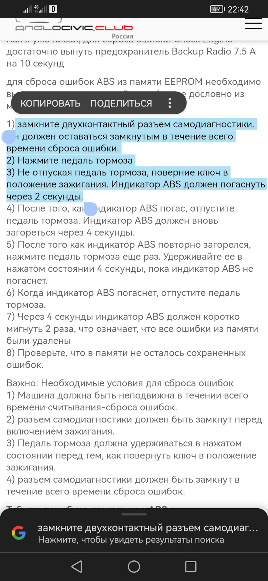

Уважаемые формучане, подскажите секреты о сбросе ошибок абс, устанавливаю перемычку в 5ти котактную колодку считываю ошибки выбивает ошибку 17, прозвонил датчик не обрывав ни чего нет от самой колодки блока, сброс нажатием на педаль тормоза не венчалось успехом лампа просто горит и всё, что делать ещё я не знаю

Читал статью цивика 98года там надо после потухания лампы 10 раз нажать на педаль тормоза для сброса ( ну лампа абс не тухнет при включении зажигания

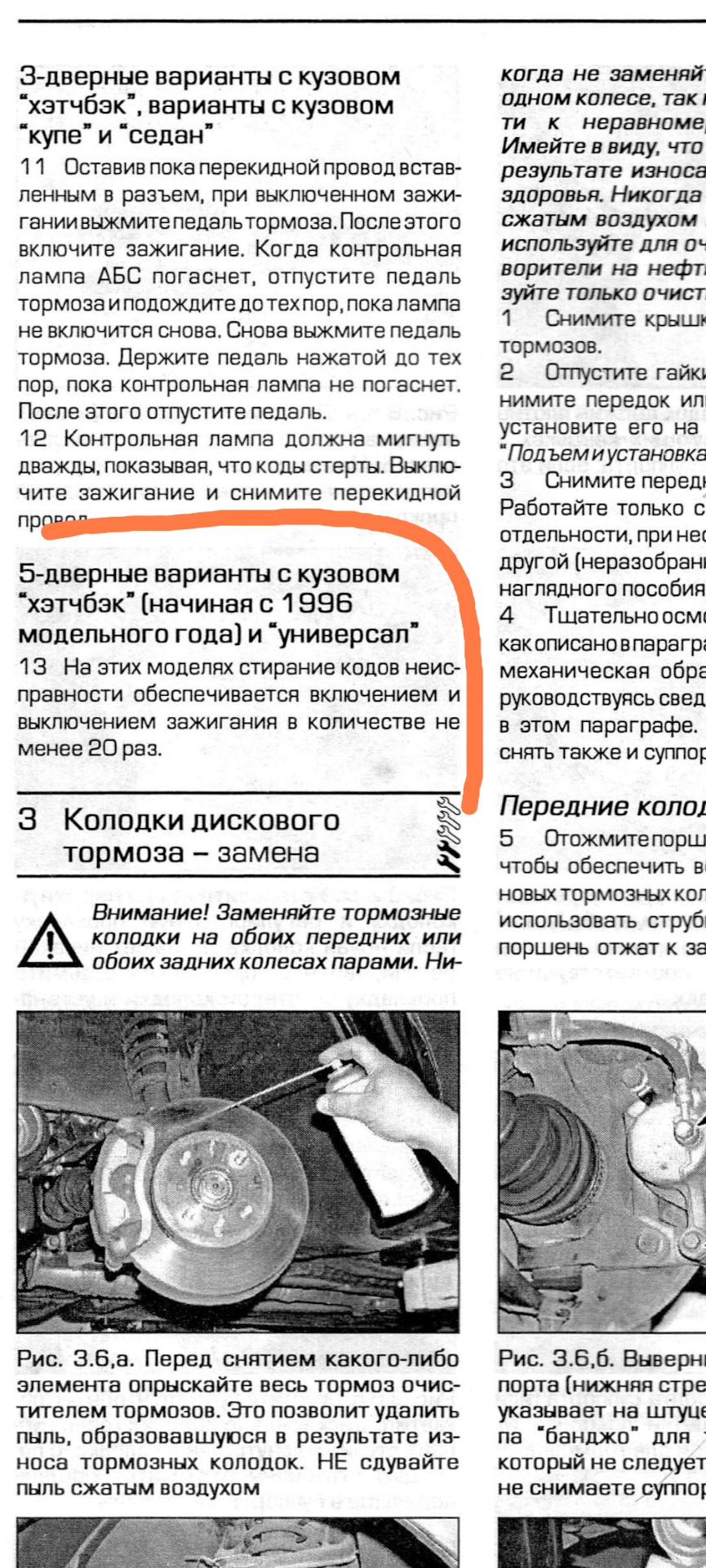

Привет, смотрел на сайте англоцивиков эту статью?
www.anglocivic.club/pub/2…sclid=m7w3kge848964884599
Делаю этот пункт после нажатой педали включении зажигания лапма не тухнет хоть 10 минут держи
Так пробовал

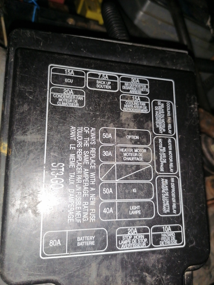

Тут 2 15А

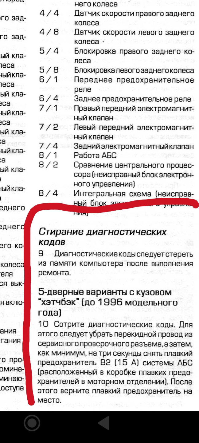

Это скинул то что по каталогу именно англо, написано. Да даже, смысл вытягивать пред, можно скинуть питание с АКБ. Либо последний вариант где выделил, а ттам фиг его знает указывают год и кузов… Когда у себя менял, по 17 ошибке, даже ничего не стирал. Хотя видишь там не указывается в каком моменте доставать пред, при включеном зажигании или… Но скорее когда включено, если указывается время.
