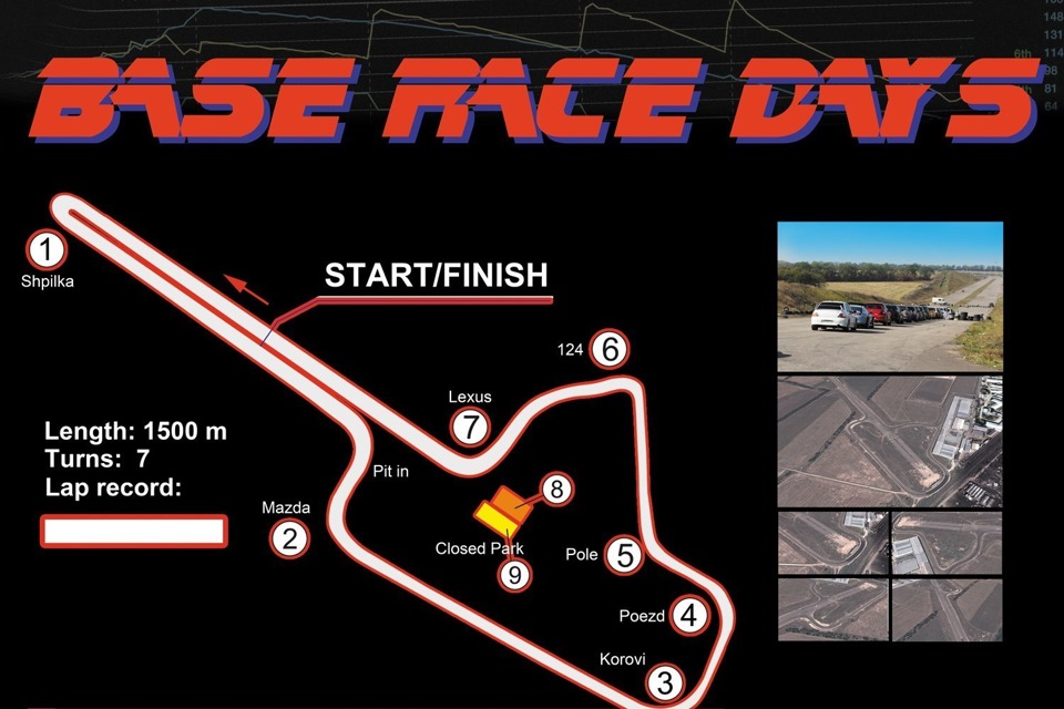

трасса длиной 1700 метров, 3 прямых участка и несколько интересных поворотов.

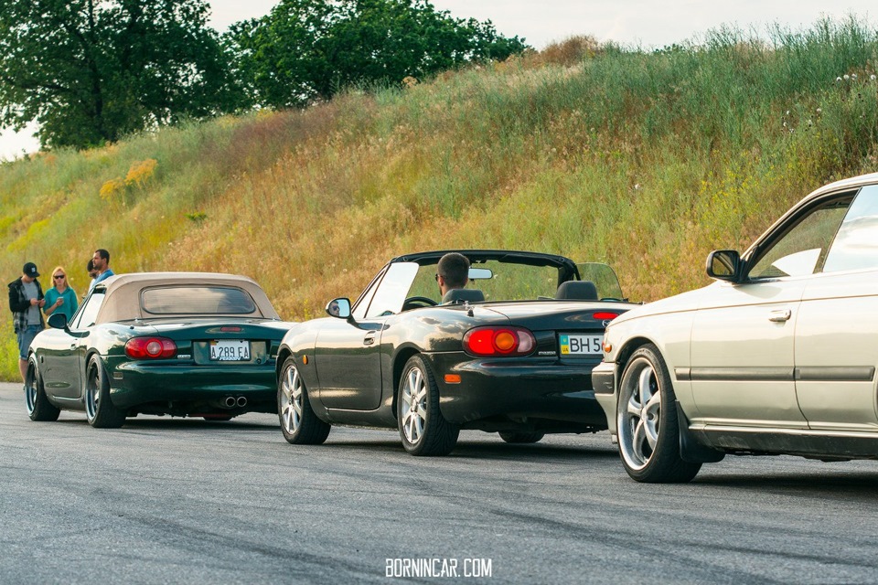

мне получилось объехать моего соперника Дениса на черной МХ5 с мотором 1,8 и еще несколько машина, Lexus is, bmw 3 и Honda Accord.
моя мх5 на данной тренировке была самая маломощная, всего 110 лс при объеме двигателя 1.6

P.s. по какому принципу повороты называли? Кто где вылетал?)
атмосфера была хорошая а точнее спортивная.
на счет название поворотов, без понятия, всё может быть))
