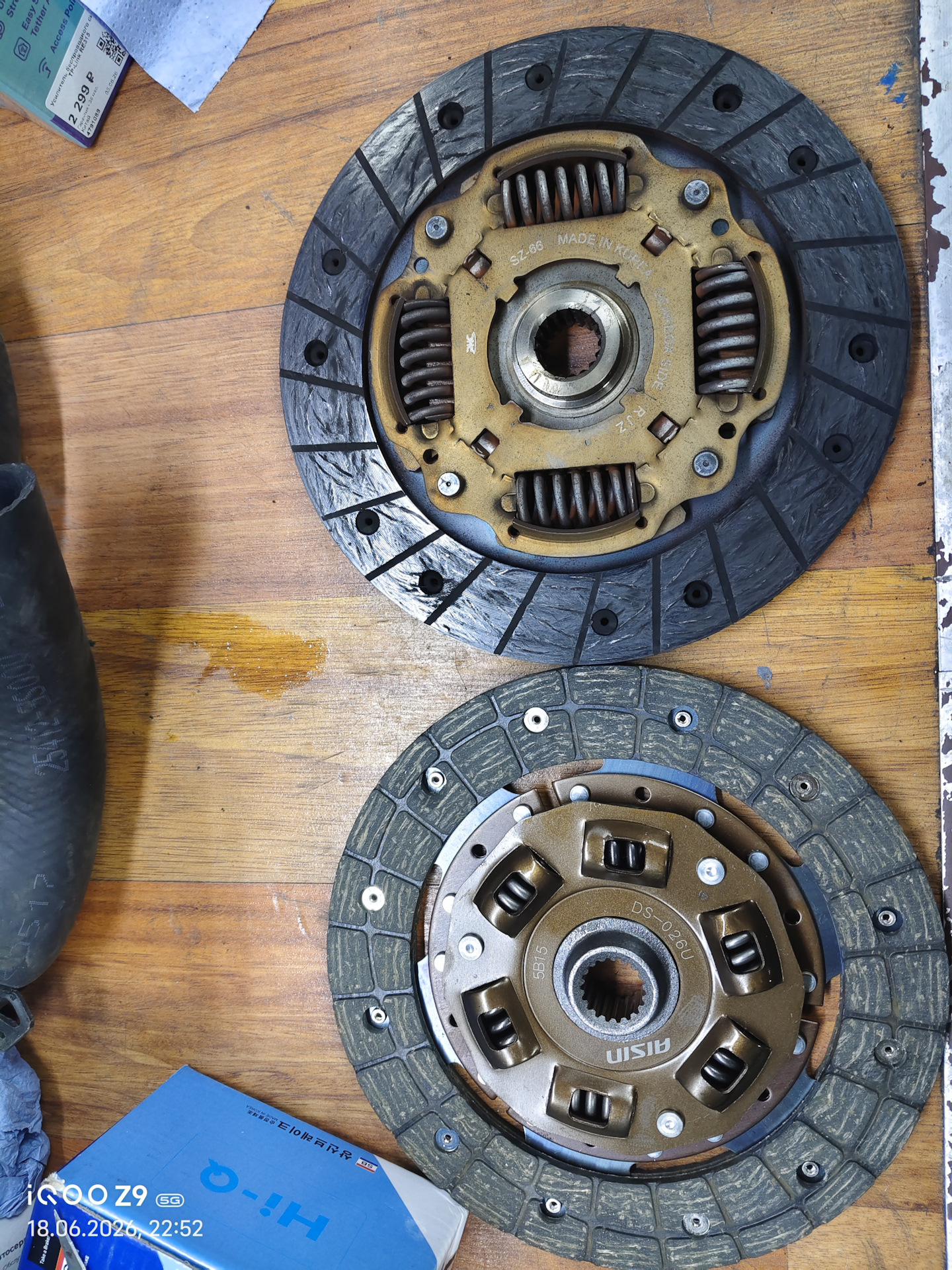

Похоже приходит время замены сцепления. Купить оригинал в Белорусии практически не реально да и неоправдано дорого. Думаю заменить только диск и набить свежей смазкой выжимной и подшипник маховика. Отсюда вопрос кто-нибудь знает размеры и кл-во шлицов диска или номерок того что становится без наппилинга. В середине девяностых возникла необходимость замены диска сцепы на Самурае, торговцы услышав модель и марку озвучивали по ценнику какие-то телефонные номера.Тогда взяв в руки диск, включил режим дурака, типа сосед попросил купить железку, прошелся по авторынку и чуть не в первом ларьке мне подобрали диск по размеру, оказался от восьмерки. Кстати ходил довольно долго заменил только потому что по случаю прикупил недорого Айсиновский комплект.

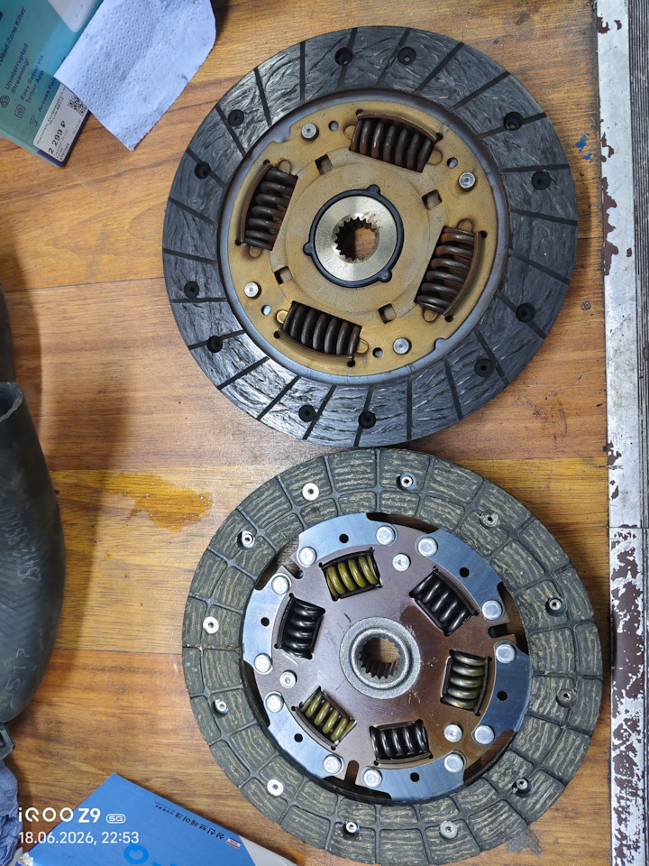

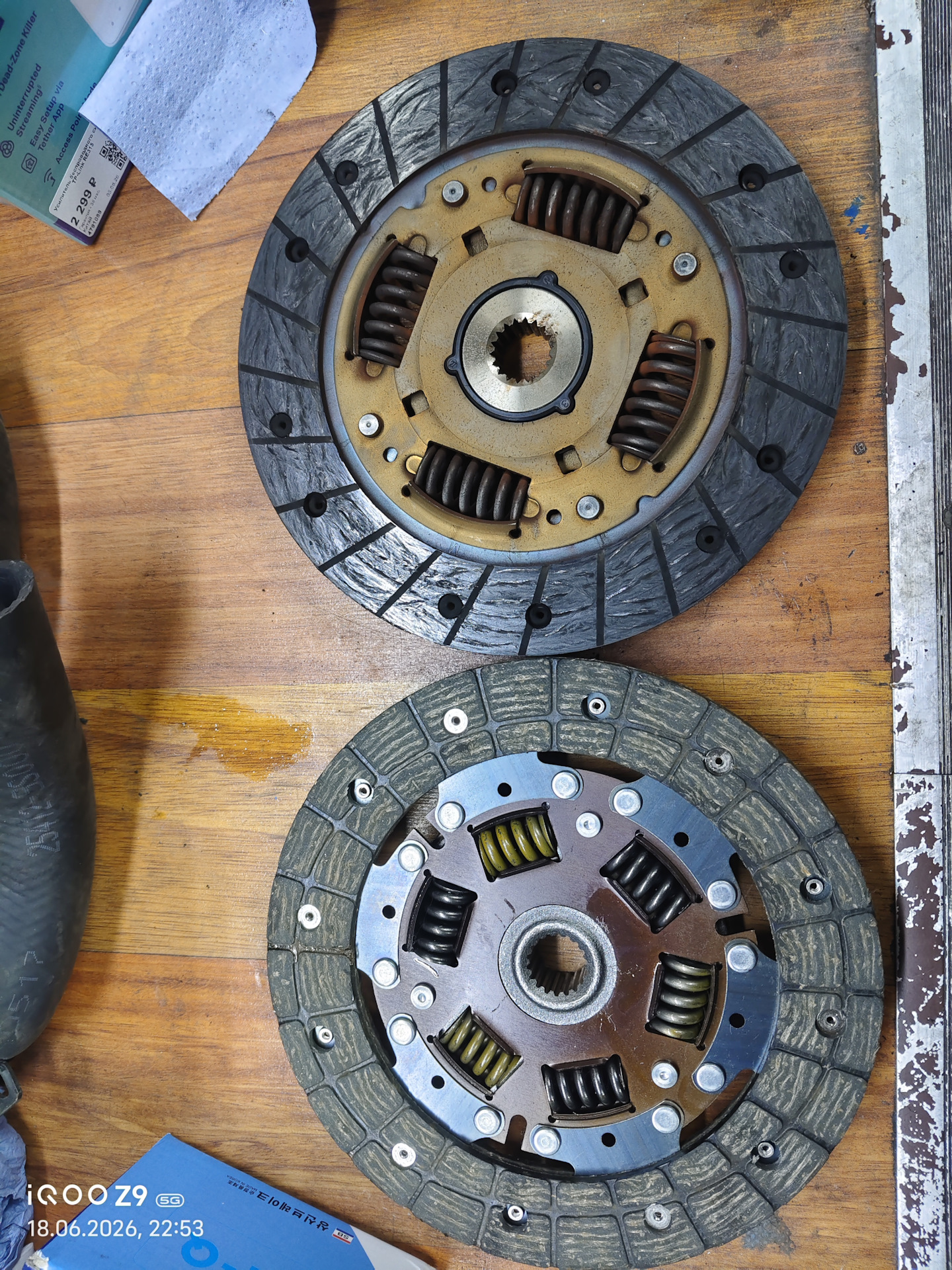

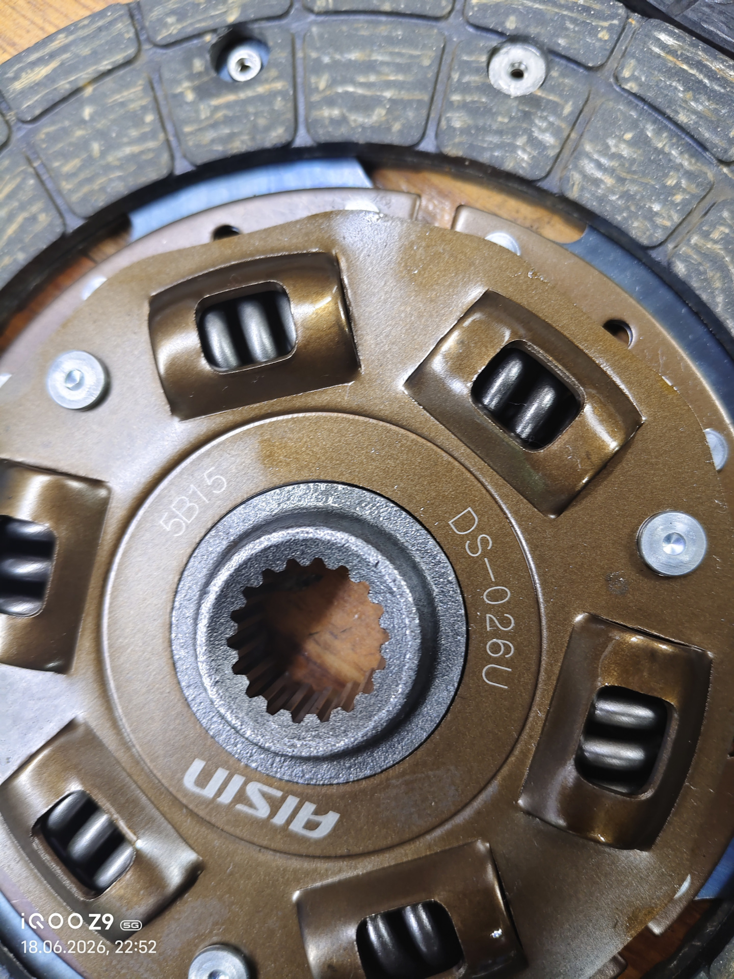

У меня заводское проехало 98 тысяч. Машина супруги, ездит она. Поставил оригинальный полный комплект, даже вилку заменил. Хватило на 20 тысяч. Сейчас заказал только диск айсин, подбирал с помощью ИИ по размерам, буду пробовать в четверг ставить, надеюсь подойдет.
Если все срастется поделитесь номерком айсиновского диска.
Артикул DS026U
Если верить ИИ: ⚠️ Но есть важный момент: официального кросса именно 22400-78R00 → эти номера пока практически нигде нет. Я подобрал их по геометрии диска:
диаметр — 190 мм;
шлицевая часть — 19,1–19,3 мм;
количество шлицов — 18.

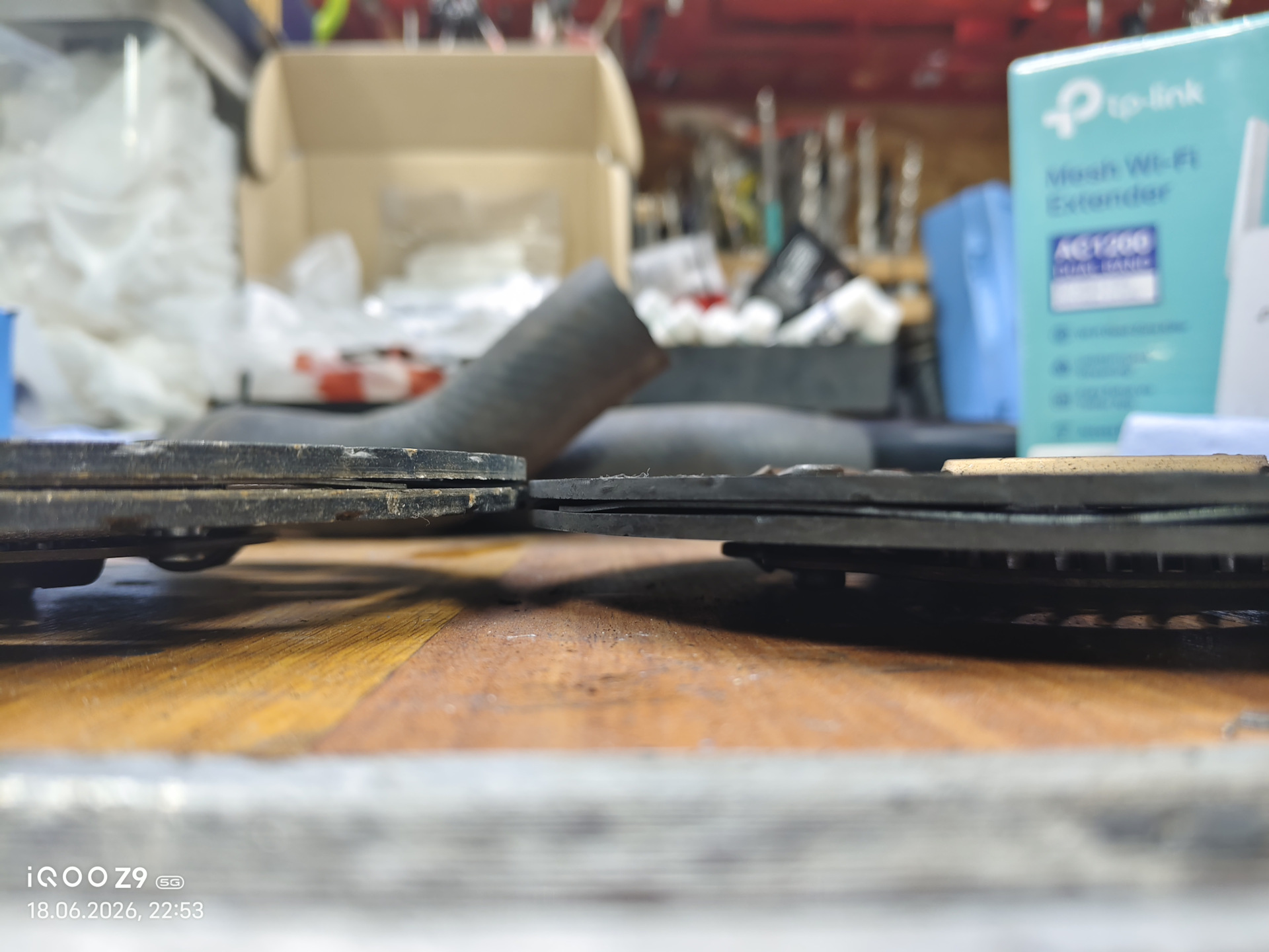

Вроде оно. Ща буду ставить. По шлицам село
Ну очень похоже.
Kochevniki
Что в итоге установили-то?
Айсин встал.
Привет то есть данный диск болт он встал а наш авто? Как работает?
Привет. Да, без вопросов. Супруга сначала пожаловалась, что пробуксовало, я расстроился, но щас говорит было один раз, больше не повторялось. Подозреваю, просто потому что новое, может было в какой смазке, я не обезжиривал перед установкой.
