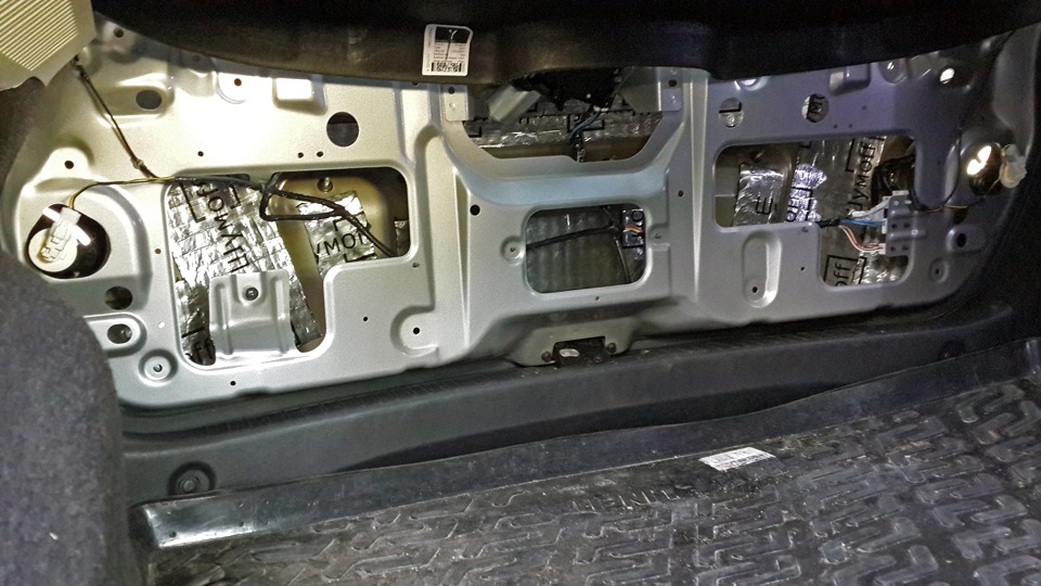

Проклеив арки с багажником, решено было добавить шумоизоляции и для пятой двери авто.
Сильно клеить дверь не стал, дабы не утяжелять её и чтобы она потом не била по голове.
Решил для начала попробовать, взял виброизоляционный материал Шумофф М2 и положил его сверху на дворник двери, попробовал открыть дверь. Дверь открывалась газовые стойки вытягивали этот вес.
Определившись с количеством материала приступил.
для двери задка потребовалось:
3,5 листа Шумофф М2
0,5 листа Шумофф П4В
0,5 листа битопласта STP
Ацетон для обезжиривания поверхности
Валик
Ножницы, нож.

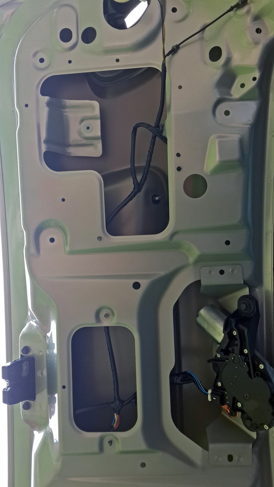

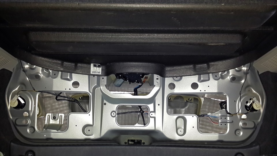

Снял обшивку, а тут ждало меня разочарование ввиде сломанных крепежей ручки открывания двери.
Работы по восстановлению креплений описаны тут.
Заодно выгнал зайцев катающихся в фонарях заднего хода, смотреть тут.

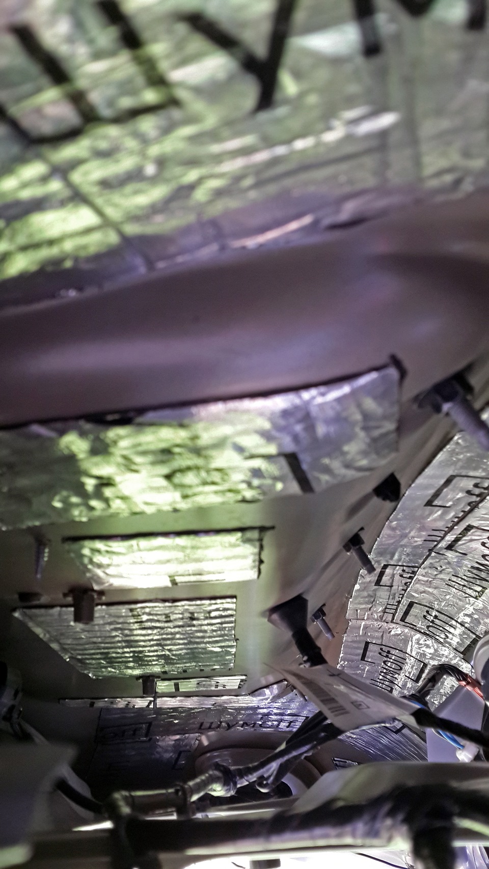

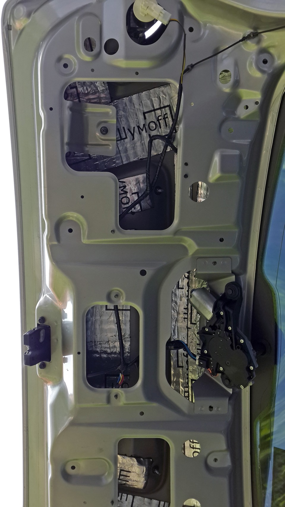

После выполнения подготовительных работ по очистке и обезжириванию приступил к оклейке.
Сразу писал выше что сильно заклеивать виброй не стал, оклейке подверглись в основном большие ровные поверхности. Потом методом простукивания крышки смотрел где необходимо наклеить вибру, чтобы получить глухой звук.
После наклеил Тепло- звукоизоляционный материал Шумофф П4В.
Тех отверстия заклеивать не стал, динамиков тут нет да и боремся с весом, плюс по центру стоит эл. двигатель дворника герметично заклеить все равно не получится.

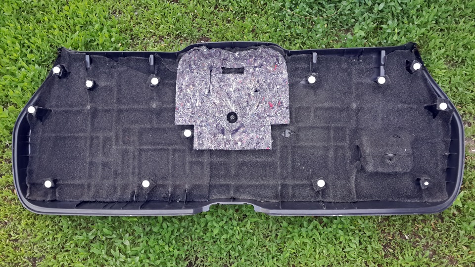

На пластик двери пошел Битопласт STP, который уже давно лежал и ждал своего времени. Под пистоны все так же пошел Битопласт.
Итогом стало очень приятное на слух закрытие двери, нравится еще больше чем двери салона. Теперь из за возросшей массы достоточно легко толкнуть и дверь закрывается, раньше необходимо было сильнее толкать ее при закрытии за ручку, ну и тишина конечно.

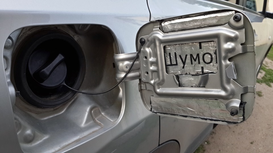

Так как материал остался то заодно заклеил и 6-ую дверь (форточку) лючок бензобака. Куда же без него))).

Лючок красиво заклеил, с надписью ;)
Хотел чтоб целиком влезла, а получилось без одной буквы F
С лючком бензобака лишнее )
