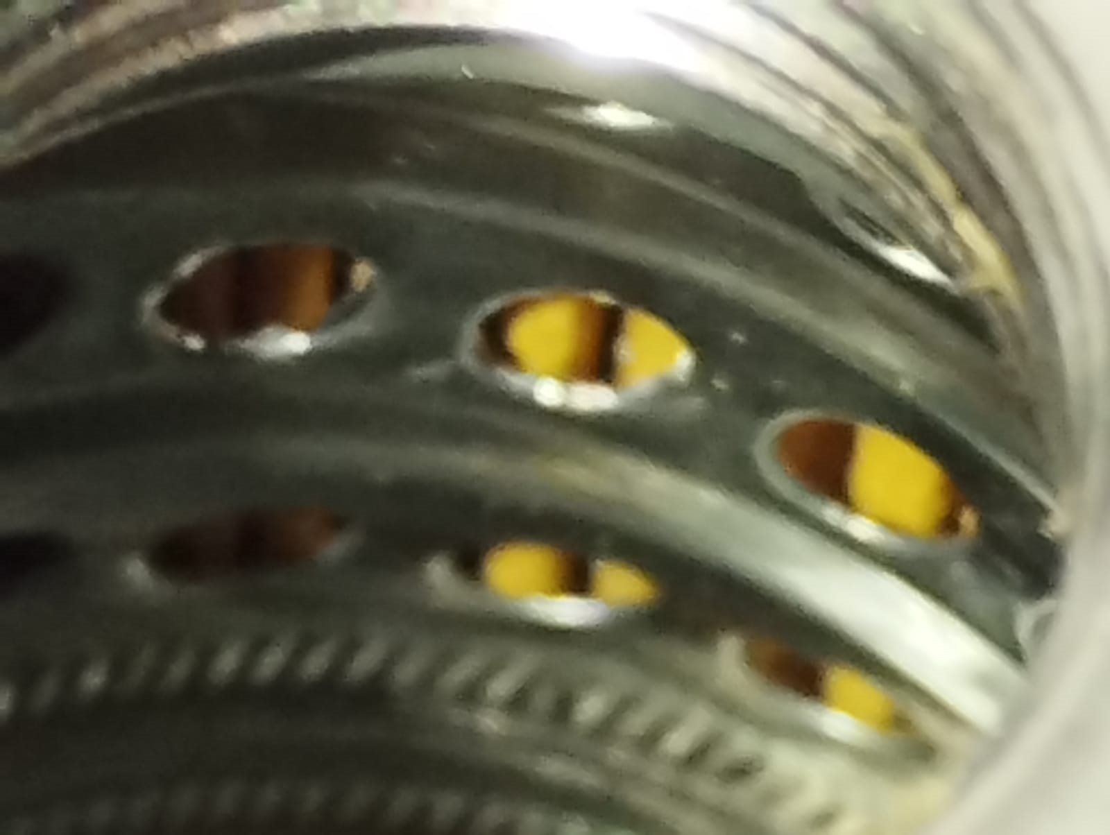

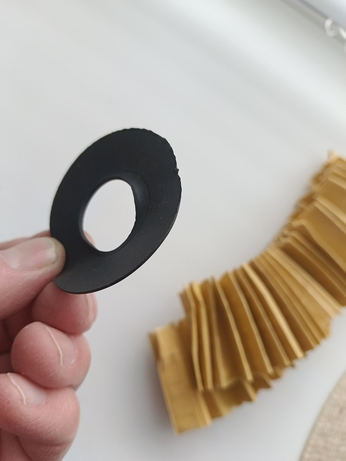

Вот не дают мне покоя масляный фильтр CHERY 4801012010 и его аналоги. Хотел узнать что представляют из себя дешевые типа оригиналы. Купил для распила "оригу" CHERY 4801012010 за 145 рублей и пильнул его. Ну как бы для этого и покупал и если честно, то надежды иллюзорные теплились по поводу возможности эксплуатации фильтров в самой низкой ценовой категории. Но не судьба фильтр оказался полный отстой, его на промывку я бы не поставил. А ведь кто то покупает эту хрень, устанавливает и эксплуатирует автомобиль. Хотя понять что фильтр дерьмо можно даже визуально посмотрев на принт, надписи все кривые, т.е. на бекрень. Короче распил сразу скажу, что бумага была ровная, это я пробовал оторвать ее, кстати практически без усилий она подалась, непроклей фильтровальной бумаги тотальный. Я даже не стал площадь мерить. Обратный клапан из тонкой резины и обгрызаный, даже не перекрывал отверстия полностью, работать он не будет вообще. перепускного клапана вообще нет, бутафория. Короче фильтр чума. Для наглядности и предостережения.

Ну и немножко о хорошем. Недавно знакомый менял масло на тигго 7 про. Ну и я подсмотрел у него фильтр, ставил он фильтр ENAC EC4801012010, типа замена ориги покупал в автодоке за 400 + рублей. Ну да ладно, менял да и менял, но вот попался мне в Озоне такой же за 202 рубля решил взять на пробу себе, кстати визуально придраться не к чему, во всяком случае это очевидно для меня, да и на "продув" все четко, т.е. не дуется, но коробка конечно не ахти и не от производителя. Но после того как пильнул типа оригу выше которая, то засомневался в этом фильтре, а тут как раз этот же фильтр ENAC за 169 рублей предложение, ну я его взял что бы распилить с пристрастием и посмотреть что за зверь. Оказался вполне качественное изделие.Единственное что не вписывается в норму, это давление перепуска примерно 0,8 бара, у ориги и аналогов 1-1,2 бара на сколько мне известно. По мне это не очень как бы залет, но на лето попрет по моему личному мнению. фото
Герметик эластичный, не сухой, непроклея нет, качественная втулка, клапан перепускной резиновый, но пружина давит на него через металлическую шайбу, заеданий не обнаружил. Подпорная пружина классическая устанавливается в углубление нижней крышки фильтровальной катушки, по фэншую. Обратный клапан качественно изготовлен, без облоя, но из резины, в морозилке замерз, но не дубовый. Площадь фильтровальной бумаги примерно 640 кв см. Это не много, но и не мало по мне, бумага вполне себе бумага, рвется с усилием. Впечатления у меня лично об этом фильтре положительные, поэтому тот который брал первым буду катать. А то хотел уже выкинуть.
Вот и смотрите, разница в цене в моем случае типа ориги и енака 30 рублей, но блин это земля и небо по качеству и функционалу. Да и делает маслянный фильтр енак и как я понял чисто под заказ и по параметрам ОЕМ та же контора которая делает и фильтра с прокладками на вариатор Hebei Haotian Filter Manufacturing Co., LTD, по ходу одно из его подразделений. Что говорит о том что имеется культура производства и что это не подвал однозначно. Так что если попадется по акции ENAC EC4801012010 или фильтр с артикулом ENAC ECF4J201012010, они как мне кажется идентичны, как и ОЕМ фильтра с этими артикулами, во всяком случае заменители у них одни и те же. то можно вполне брать, но это мое личное мнение. Всем добра. И используйте только те фильтра масляные в которых вы уверены на 100 процентов, не важно орига это или не орига. Все имхо.
