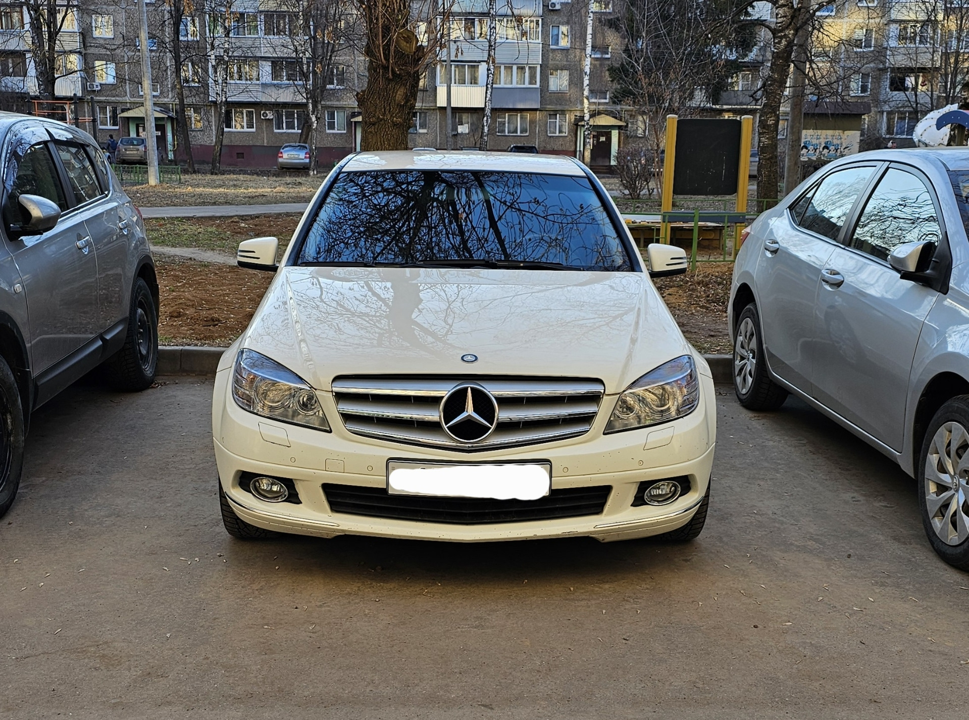

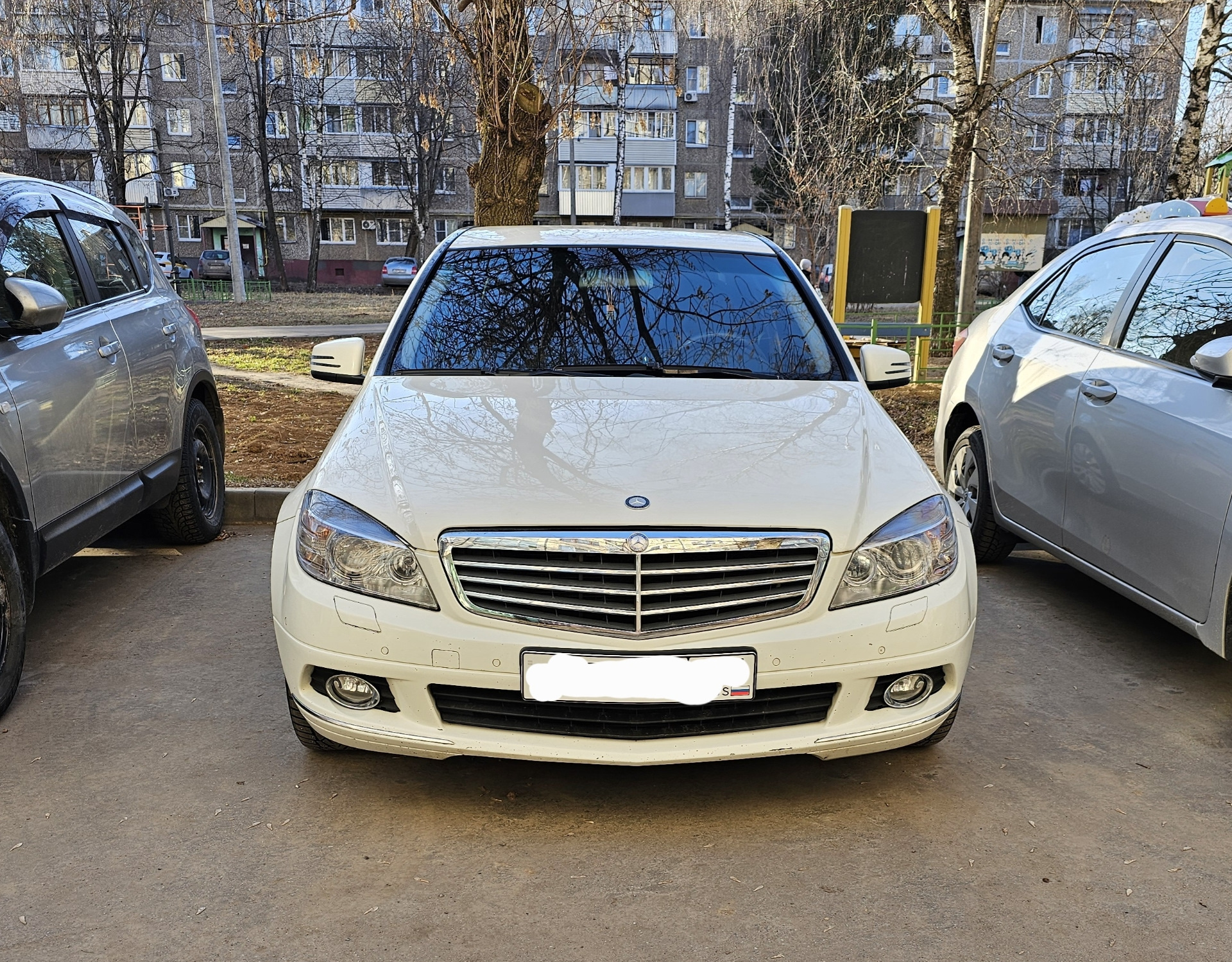

ДВС! Решил немного омолодить машину. Для этого была куплена оригинальная решетка радиатора в хорошем состоянии на всем известном сайте объявлений (a2048801923), а так же заглушку на капот (тут слукавил, взял подделку на озоне).
Замена решетки достаточно проста. Снимаются три пластиковых накладки — центральная и над фарами. Откручивается головкой на 10 центральная ножка решётки. Лёгким движением руки по нижнему краю решётка снимается с защёлки на бампере. Сборка в обратной последовательности)))

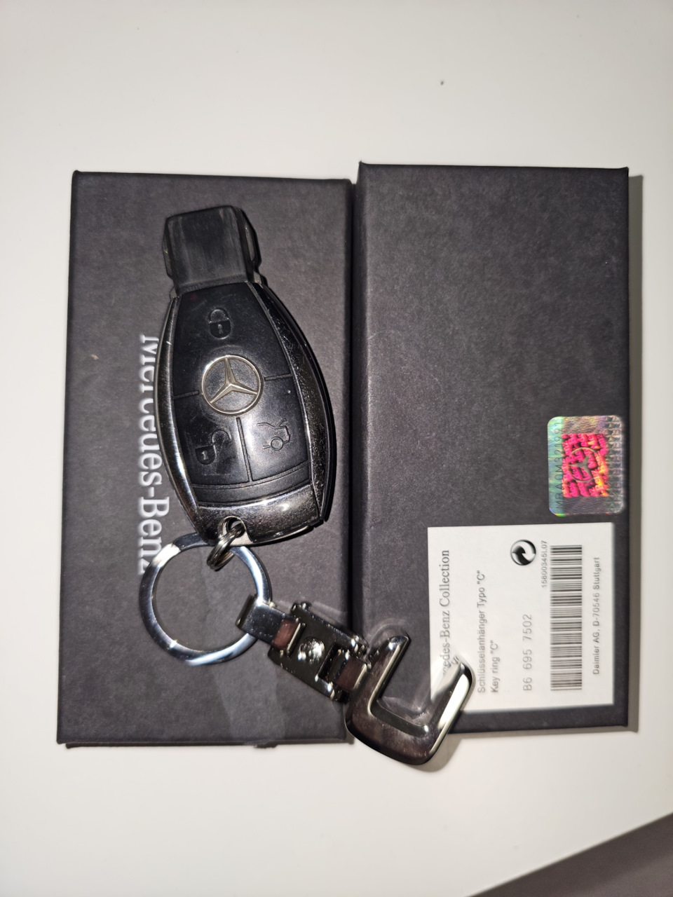

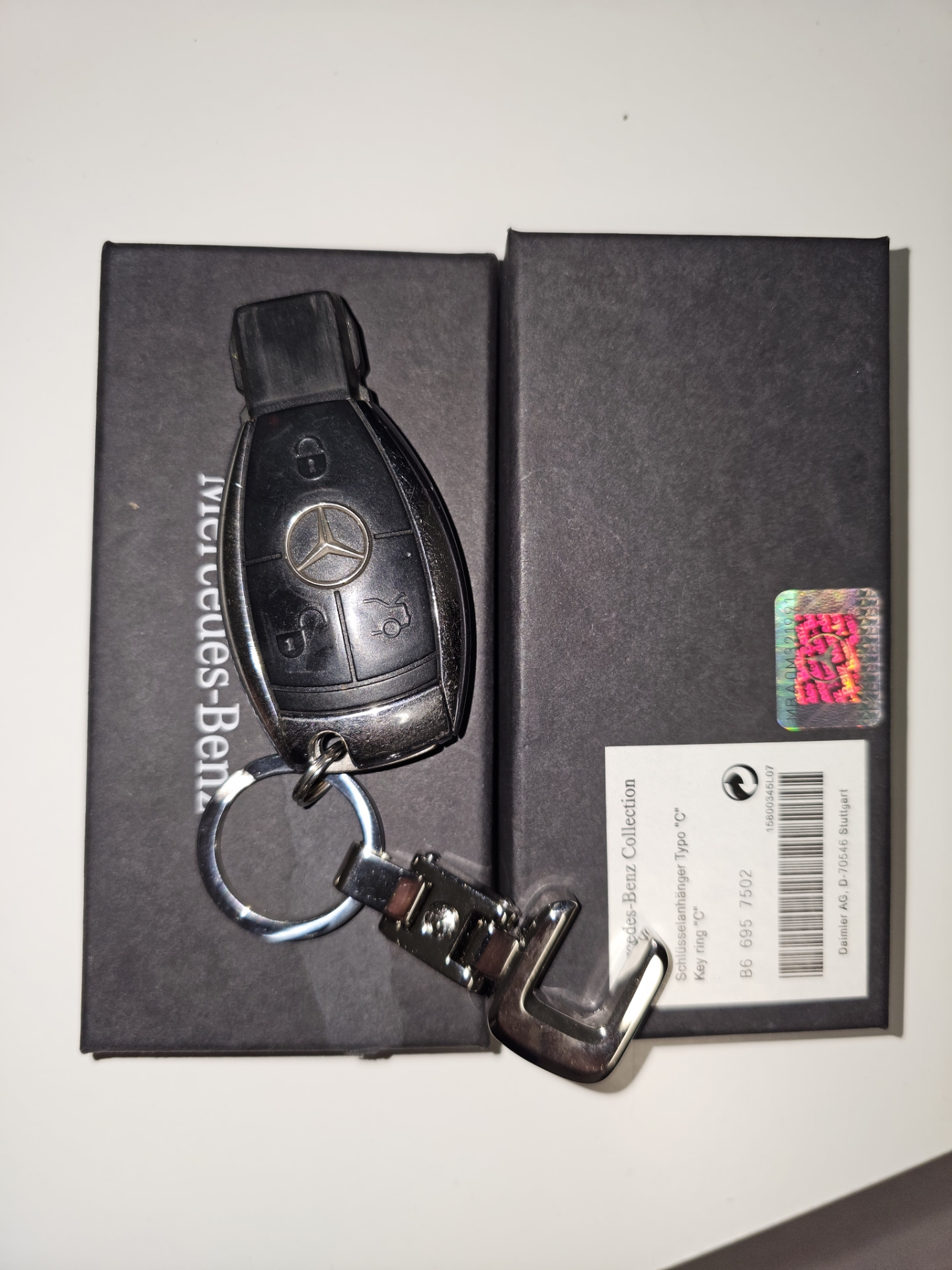

На работе товарищ БээМВист (в хорошем смысле этого слова) подарил оригинальный брелок.

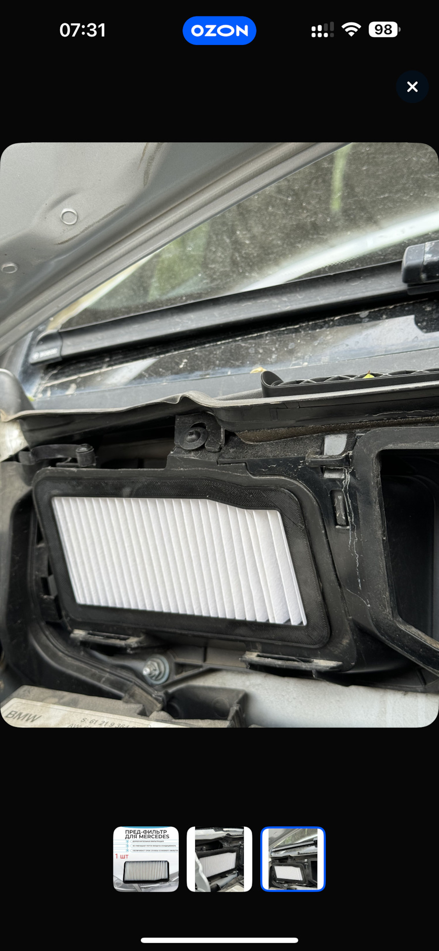

Я еще вот такой себе ставлю,
Странно конечно что основной фильтр стоит после вентилятора.
Ого, спасибо за информацию! Надо покопаться будет летом.))
В бардачке плафончик вынул, лампу заменил и все, 3 минуты. Салонный фильтр 5-7 минут замена )
В том то и дело, что не так просто))) там хоть сто лампочек поставь, один хрен гореть не будут. Думаю дело в больном месте — проводке у штекера. Ну и раз туда полезу — махну фильтр заодно. Заказал Манн. Если ещё сориентируете по фильтрам — буду признателен!
По факту можно не заморачиваться по производителю фильтров, на лето можно угольный ставить, чтоб меньше запахов было с улицы, на зиму самый простой. По бардачку может быть предохранитель сгорел или концевик подзакис
Спасибо за подсказки. Чуть позже буду разбираться, в отпуск скоро. А пока — эксплуатация)))
