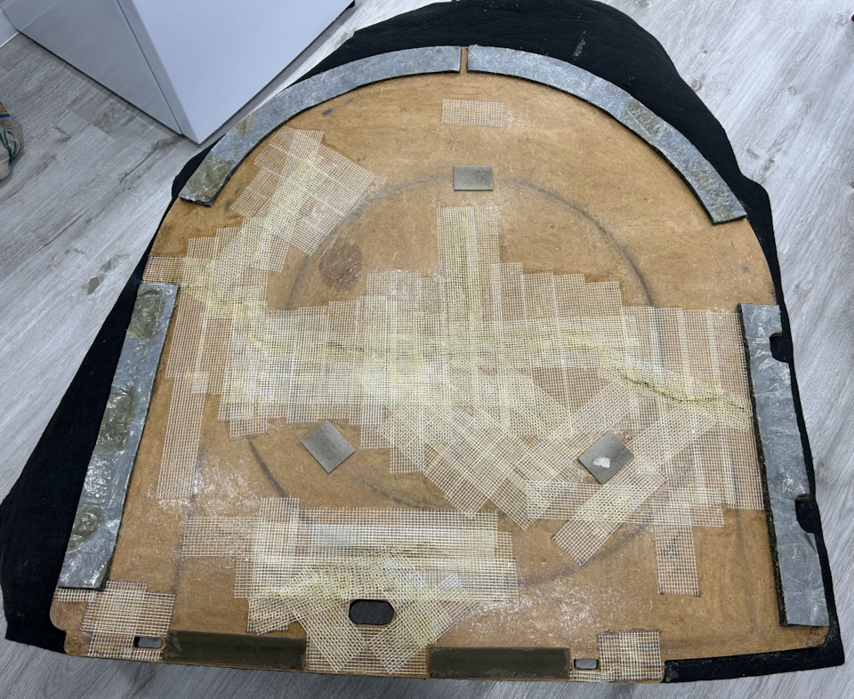

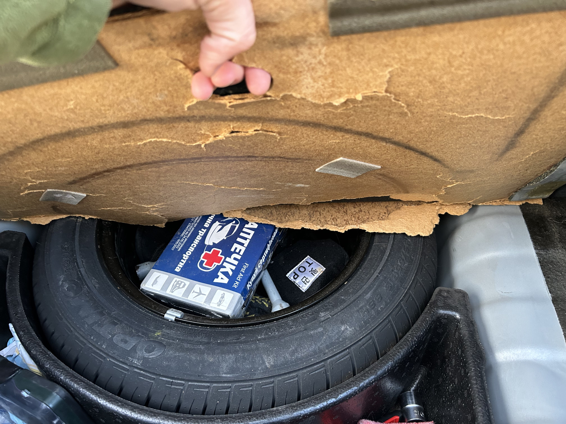

Если эту заводскую деталь можно назвать ковриком, то пусть будет так. Качество материалов очень плохое. По сути на заводе они склеили бумагу с искусственной тканью непонятного происхождения, которая на ощупь не очень приятная.
От части из-за того что машина ездит через таможню то проверяют всё, она не выдержала и треснула бумага.

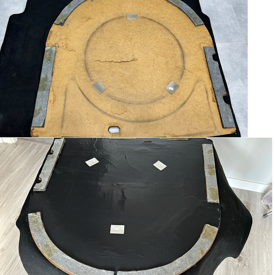

Долго думал как её усилить и придумал:
-взял стекло-волоконную самоклеящуюся ленту
-клей 88 (ушло ~ 3-4 тюбика)
-плёнка карбоновая для внешнего вида
Теперь действительно стала жестче и больше не сломается при обычной эксплуатации без большого веса пакетов сверху неё.

На шкоде потолще эта прокладка и сделана не из бумаги, а местами даже усилена брусочками. Но ковер оторвался значительно в прошлом году. Подклеил его обувным клеем
На е38 из толстого пластика. Ему уже 25+ а ещё как новый
