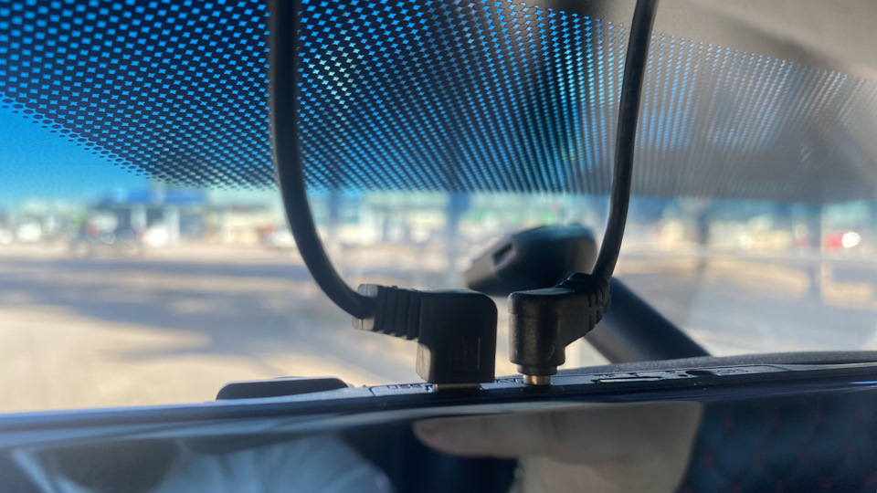

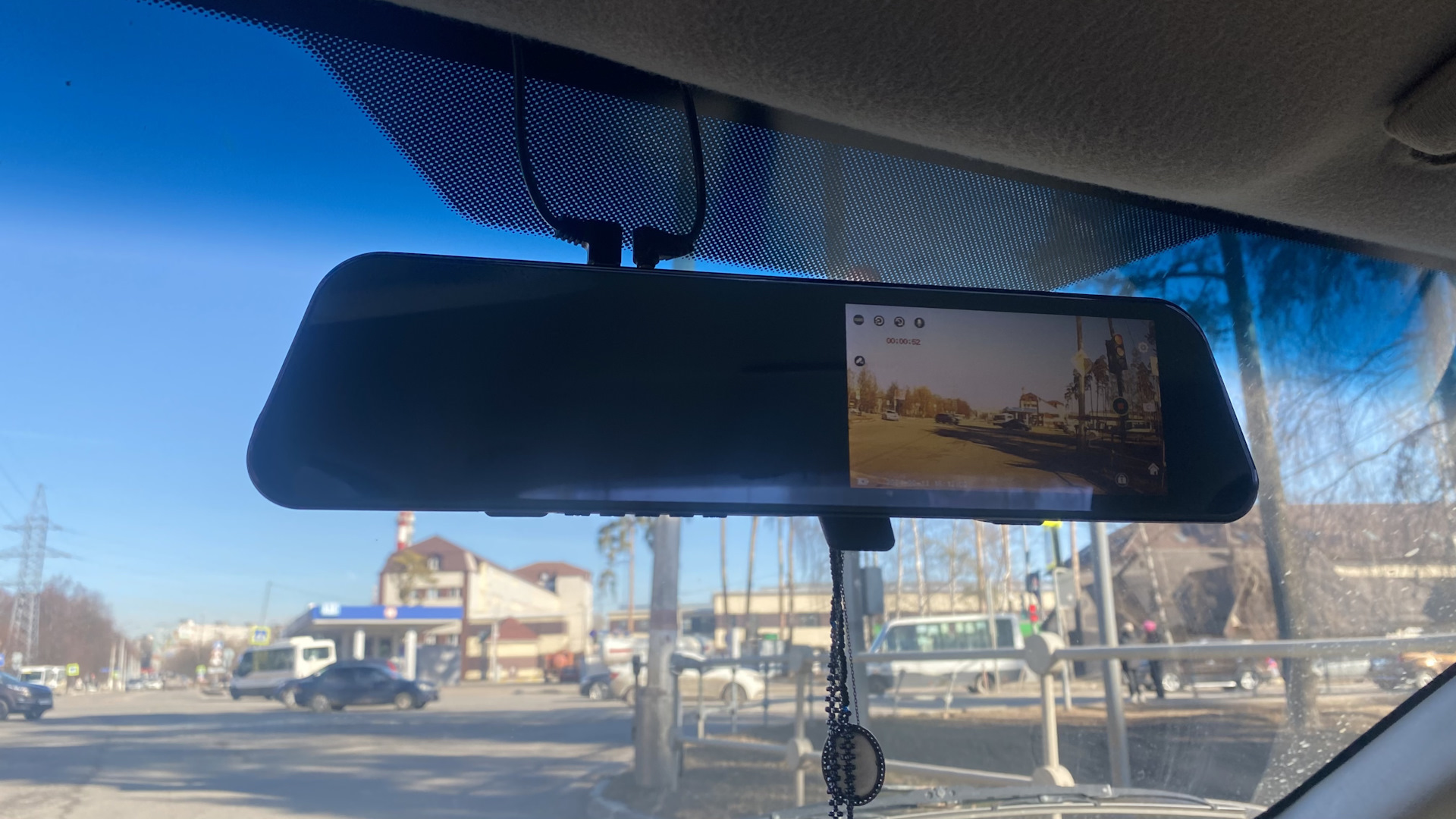

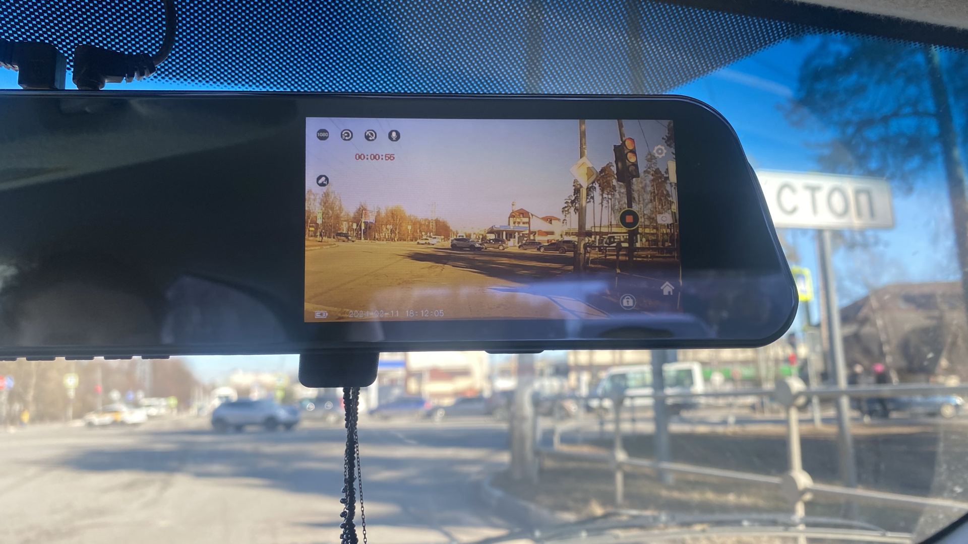

В начале осени купили регистратор, на зеркало, красивый. В комплекте с данным регистратором идет камера заднего вида, включающая обзор назад при включении заднего хода. Провода под камеру были заведены в кузов и загерметизированы к нему, дабы позже можно было подцепить к зеркалу.
Время свободное нашлось, а значит пора все собирать обратно. Беззубик катался все это время с полуразобранным багажником и ждал своего часа.
Посему раз решили собирать багажник, то и пора доделать регистратор.

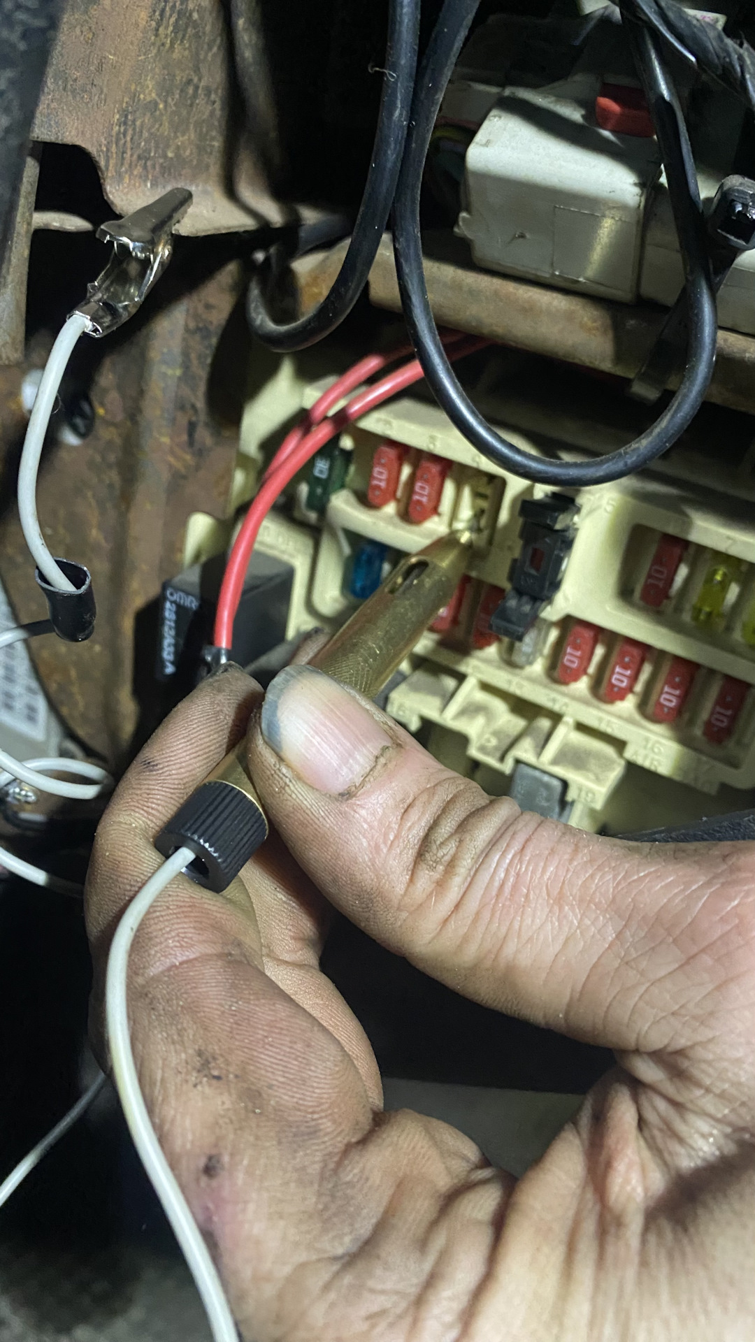

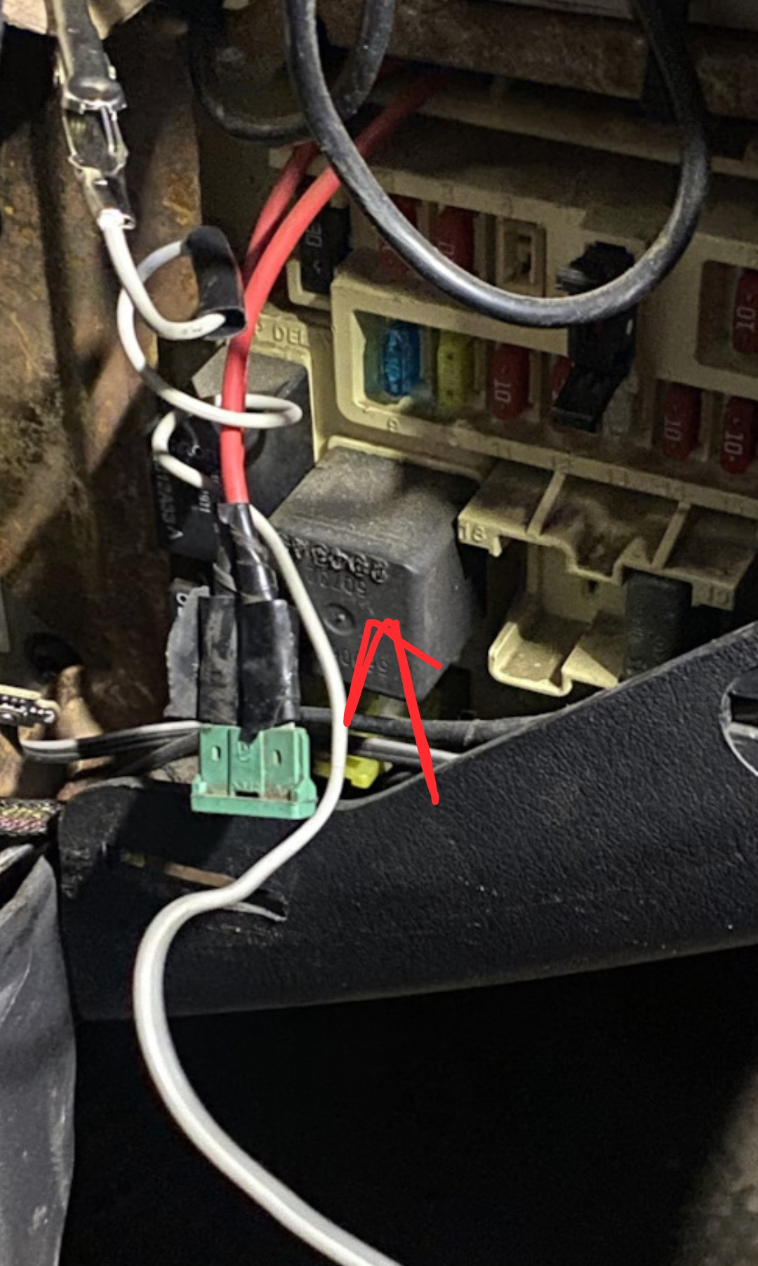

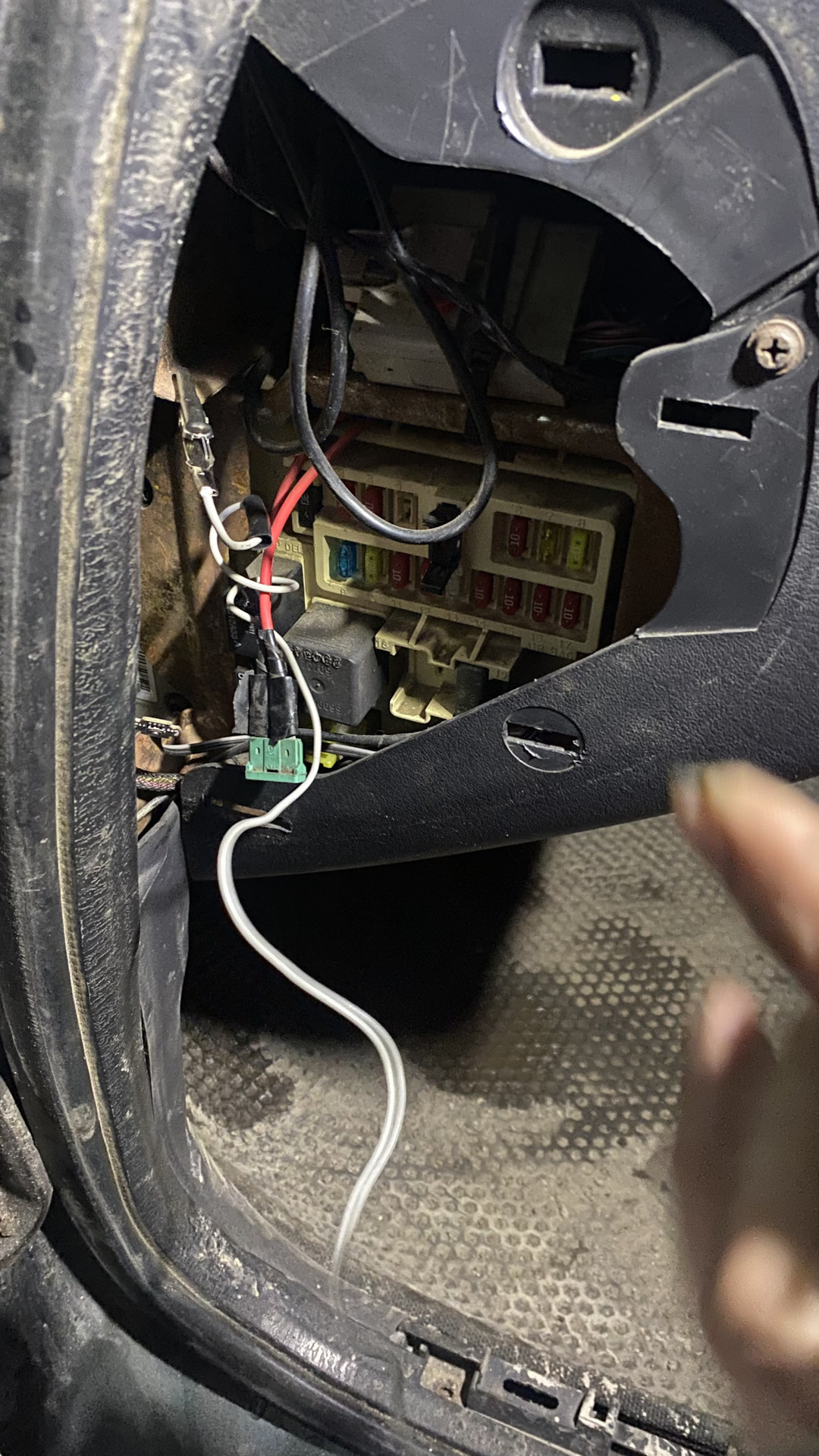

Первым делом лезем к салонныму блоку предохранителей в поиске нужного нам плюса для питания видеорегистратора и находим предохранитель номер 4, к которому приходит плюс только при повороте ключа к замку зажигания. Отвечает он за подсветку ЦЗ, селектора акпп, электростеклоподъемников и модуля АБС. Приходит питание на верхнюю ножку и идет вниз, посему мы цепляем «прикуриватель» для регистратора на нижнюю ножку, чтобы в случае чего, предохранитель защищал и наш прикуриватель. Минус берем с болта усилителя торпедо. И теперь цепляем в прикуриватель питание для регистратора. Обматываем все тканевой изолентой и убираем под усилитель торпедо.

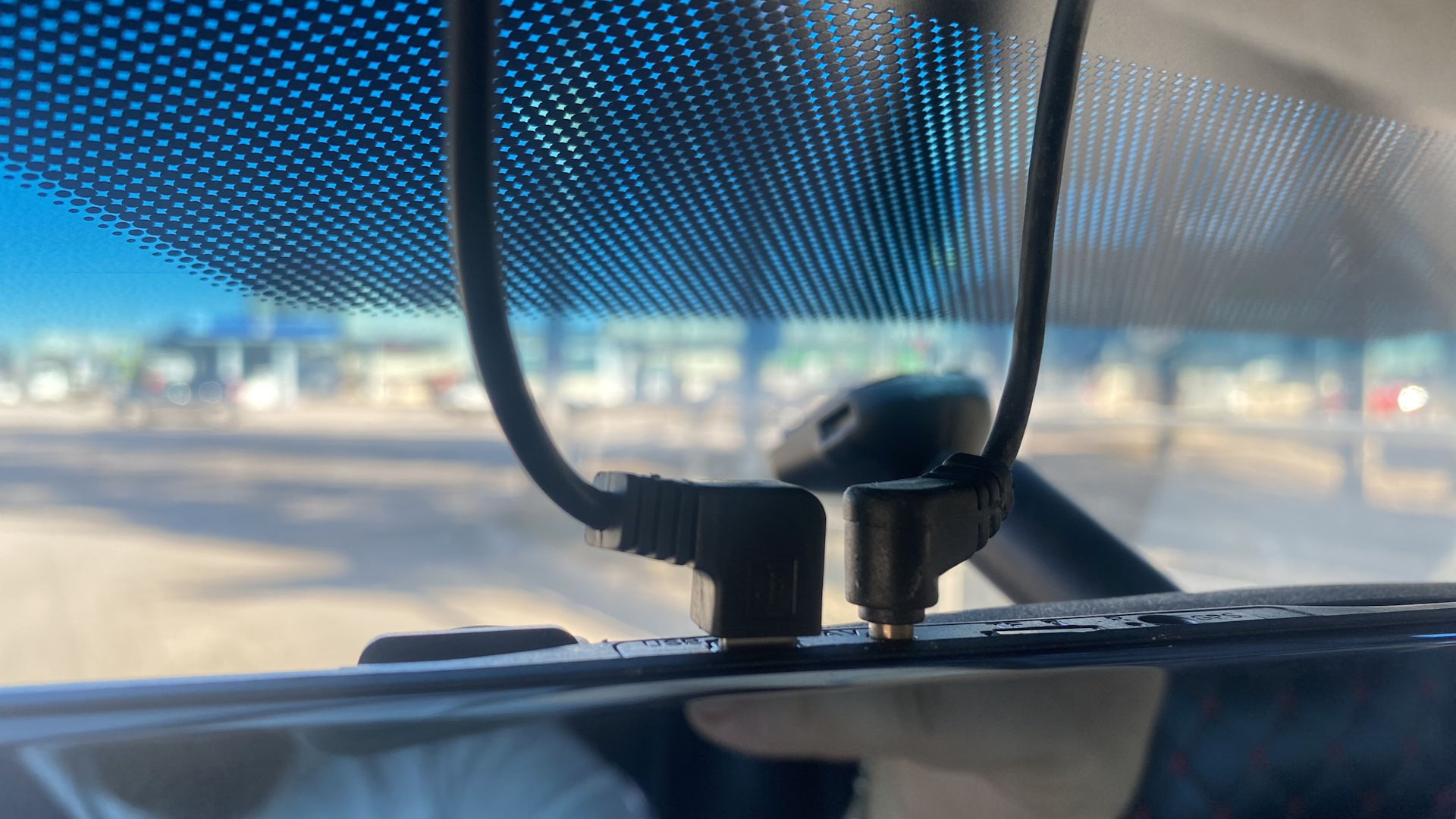

Дальше проводку тянем по передней левой стойке и убираем за крепления солнцезащитного зеркала в салоне, вытягивая к месту самого регистратора. Далее из багажника по потолку тянем провода под камеру заднего вида.
Также для питания камеры заднего вида требуется найти плюс на лампочку заднего хода. Им оказывается фиолетовый провод с черной полосой. К нему цепляем красный провод от проводки на камеру. Останется найти куда повесить камеру и подключить в разъем под бампером.

у меня на всех машинах зеркало-видеорегистратор. Хорошая вещь, бонусом камера заднего хода появляется)
Да да, вот в Пасифику тоже планирую теперь

Это реле обогрева заднего стекла?
да, по распиновке смотрю, должно быть реле подогрева зад стекла
У меня просто обогрев не работает, кнопка пищит и всё. По тёплой погоде буду смотреть, ковыряться…
И, кстати, подсветка селектора АКПП тоже сдулась абсолютно внезапно. Но если пред #4 за него отвечает, то почему у меня тогда подсветка стеклоподъëмников горит…
