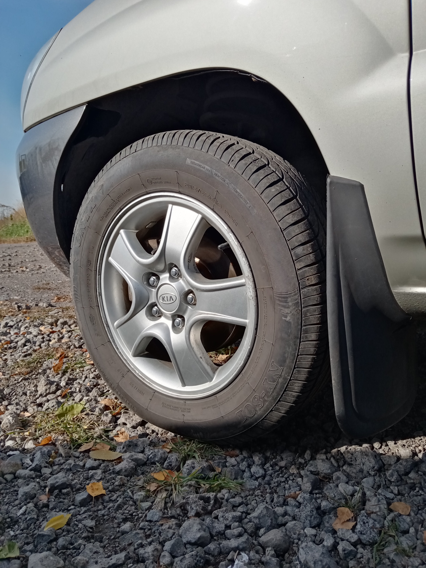

Весной купил "Оnyx ny-801". Новые. 4 штуки 21140 руб. В каталоге значились "летние", но на боковинах m+s. Шумноватые.

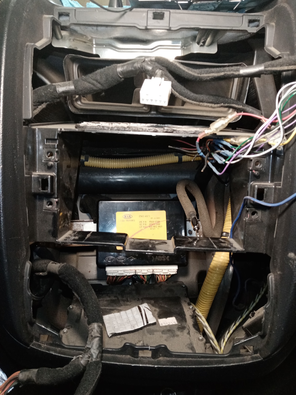

Всё лето занимался мелкими updates: заменили фиксаторы дверей, удалили (выпаяли) надоедливый динамик,

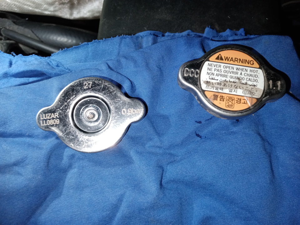

Охлаждайка в расширительный бачок никак не хочет возвращаться. Поменял родную крышку радиатора на "luzar ll 0809" 0,9 bar. Правда, антифриз все равно иногда раз в месяц, иногда раз в два месяца приходится доливать. Когда 50 мл, когда 100 мл. Приблизительно.
Видимых потеков нет, очень не хочется разбирать двигатель.

По динамику есть более гуманный способ, ничего не выпаивая разобрать пластик руля и конечник на замке открутить, сдвинуть и прикрутить одним болтиком. Здесь описывали, я сделал. А заглушки в пороги — это от копейки подходят как родные.
А мне сначала попался как раз про выпаивание. :-)
Им и воспользовался поэтому.
Да-да, он самый. Особенно бесило это где-нибудь на природе, музыку не послушать.
Пробку менял, начитавшись советов, что после 200000 км пробега стоит поберечь патрубки системы охлаждения.
Я старую до этого помял в руках, вроде стал возвращаться антифриз в расширительный. Потом опять перестал. Тут пришла на меньшее давление. Её поставил, и не понятно. То возвращается, то нету.
Не понял про "надоедливый динамик", это который пищит если ключ в замке и открытая водительская дверь?
Замена пробки помогла? А то и у меня тоже есть такая проблема…
