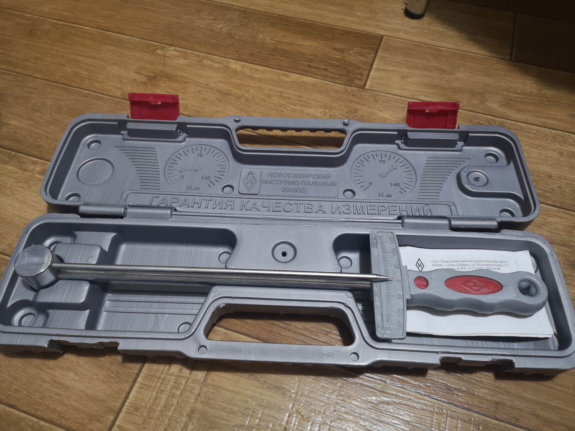

Автор фотографии у себя в блоге описал и методику расчета усилия при таком интересном варианте затяжки болтов головки блока китайским безменом.
Я лично считаю, что точность описанного выше метода будет не хуже, чем у какого-нибудь готового и дешевенького динамометрического ключа или просто доворота на нужный угол, т.к. для использования указанного выше метода нужно учитывать слишком много нюансов. Как минимум, нужно нужно выдерживать угол в 90 градусов и соосность между безменом и осью ключа, да и вообще, много чего контролировать, чтобы все это в какой-то момент не улетело в разные стороны, повредив или поцарапав то, что вы менять или красить не собирались…

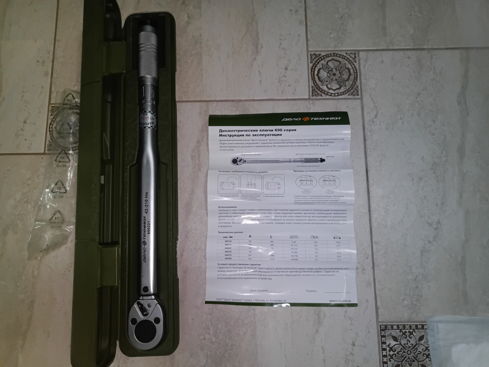

За 800 руб. это не ключ, а кусок гуано. Если брать, то хорошие будут стоить порядка от 4-5 тыс. руб. Брал от "Дело техники" 40-210Нм для работы с ГБЦ и ДВС. Конечно если вы часто занимаетесь ремонтом ДВС то без динамки никуда, и одним ключом не бойтись., нужны ключи и с низким моментом, я так же приобретал стрелочный ключ производства Челябинск с моментом от 0-150Нм.
Стрелочные ± так и стоят. 4-5тр. таких цен на поверенный и оттарированный инструмент подобный нет уже давно.

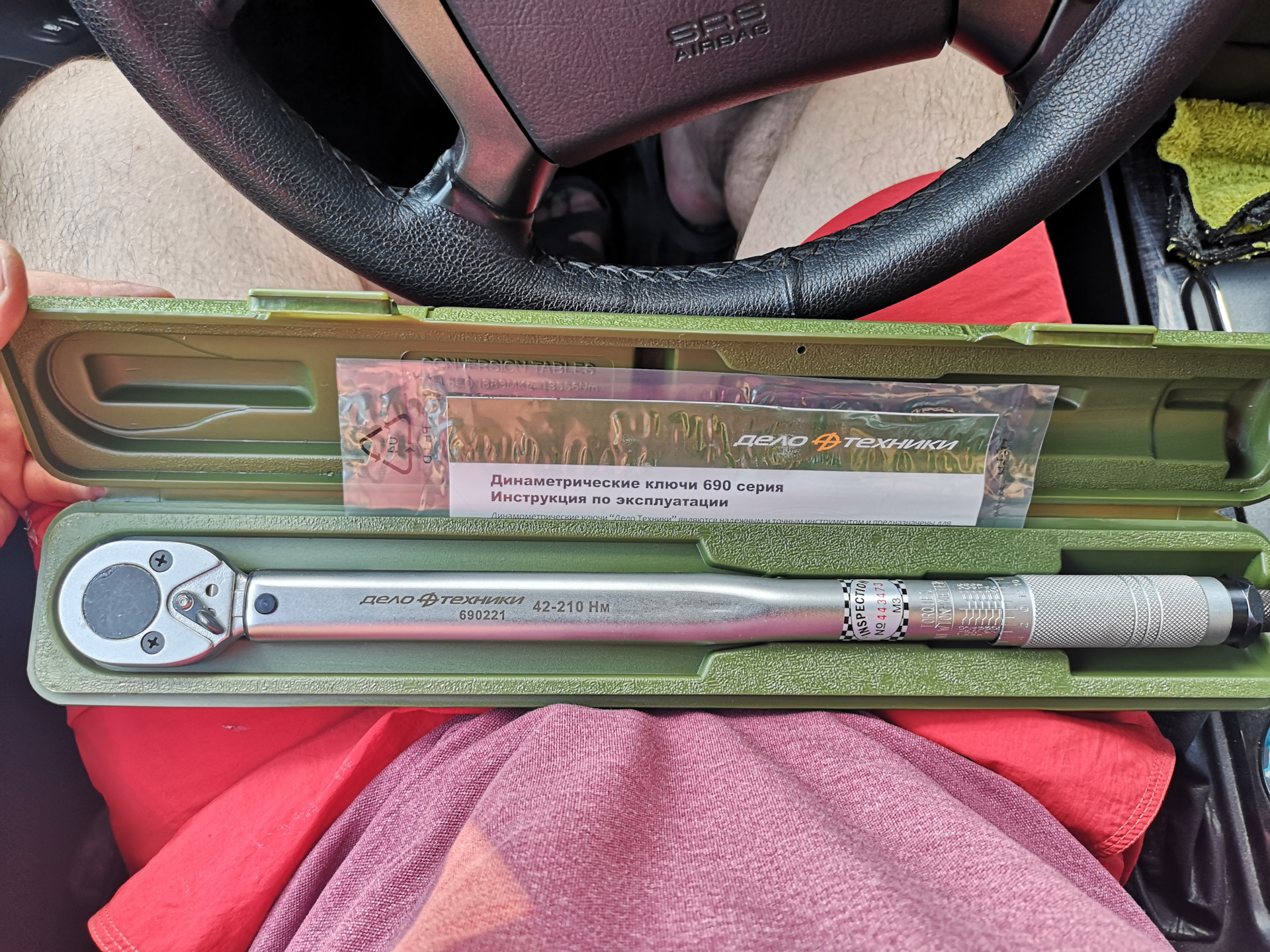

У дела техники в нужном мне диапазоне погрешность 8%, а в ненужном 4% 🤣 они без листа поверки отпускаются 🤷
Я не знаю конечно где вы нашли Дело техники без листа поверки, но мой имеет паспорт по эксплуатации с указанным в нём печатью о поверке, и пломбой с номером поверки. Так же данный ключ имеет регулировочную гайку, то есть его можно тарировать, отнеся его в лабораторию, , , . А потом вы не моторист, я не думаю что вам нужны такие точности🤔
Можете в паспорте показать табличку с заводской поверкой?
Сейчас не дома, как будет возможность обязательно скину в личку👌
спасибо 🤝
Ещё такой ключ у меня есть, я им как раз свечи затягиваю
sound4you
Приветствую 🤝, такое описание в паспорте имеется 👌 Драйв вроде как не режет фото, если заскринить то думаю читаемо будет 🤔. Данный ключ покупал лет пять тому назад для протяжки ГБЦ. Ну и не только, ГБЦ Поло одному товарищю ставил после загиба клапанов . Вообщем Много чем выручил, когда на G6DB Соренто правую голову тянул после загиба клапанов, всё хорошо авто ходит уже как года три👋

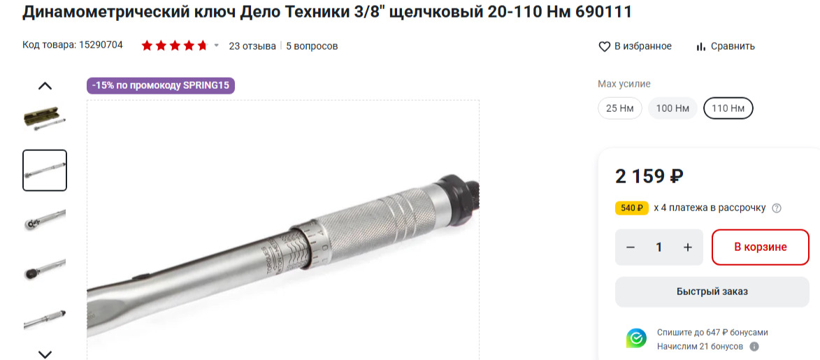

www.vseinstrumenti.ru/pro…690111-3-8-110-nm-672999/
Динамометрический ключ Дело Техники 3/8" щелчковый 20-110 Нм 690111
У этого погрешность в районе 8%, в остальном судя по отзывам тоже ничего ключик.
Но при выставленом моменте 23. Может затянуть с погрешностью 8% и 21,5 и 24,5, вместо нужных. С 30 точность у него судя по замерам лучше около 4%
Бренд Россия, производство китай, 2159р.
Категория заявлена профессиональный
