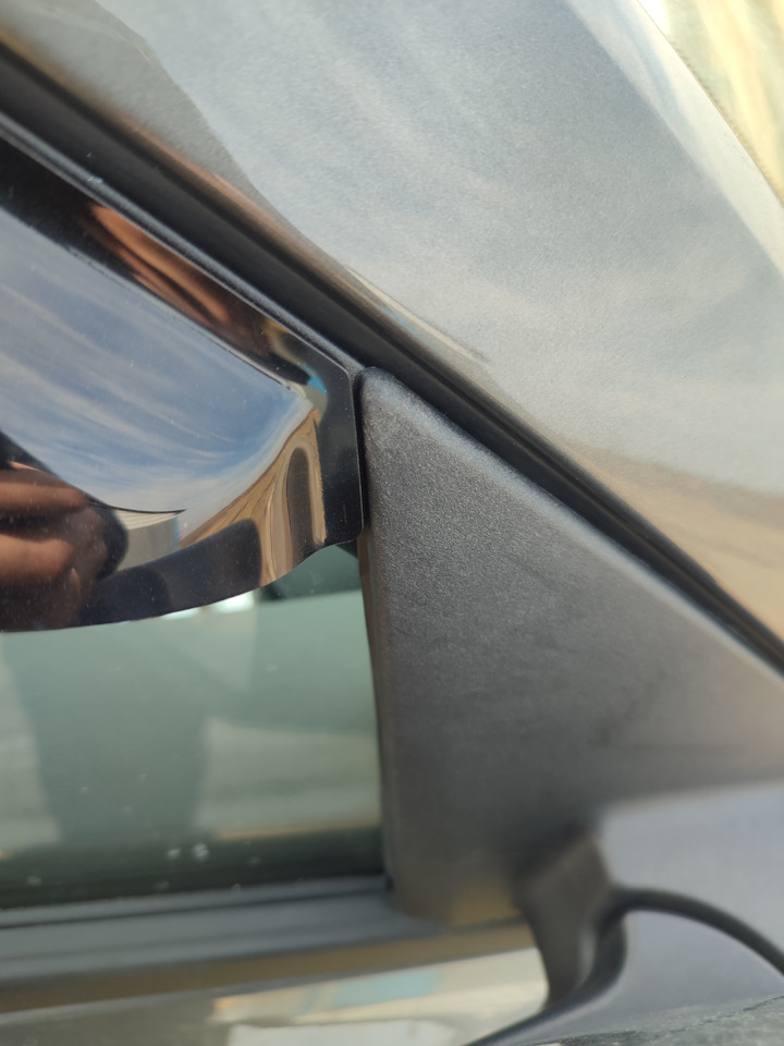

При примерке после покупки всё было вроде ок. Немного смущала ширина скотча — 5 мм, но решил клеить. Задние стали ок. При установке передних появились сложности. Передний край дефлектора не точно повторяет форму и получается зазор до 2 мм, даже подав ветровик назад на 5мм, всё равно перед дефлектора торчит в сторону.
Слева тоже самое. Придется дорабатывать " напильником". Привык делать всё основательно, поэтому :
смущавший скотч отправился в мусорку ( снялся очень легко), задний край дефлекторов обрезал на 5мм (с учётом пропила), передний край погрел феном и выставил в нужное положение ( повернул к стойке ). Приобрел в проверенном магазине скотч 9мм. Сказали держит отлично.
После установки выглядит так
Для скотча даже 9 мм места хватает. На Эмгранд в отличии от большинства машин места приклейки дефлекторов заклеены черной пленкой, скажу так с "не глянцевой" поверхностью, что уменьшает степень приклеивания. В том числе и поэтому безжиривал простым бензином, он никогда ничего не разъедает и не портит в отличии от растворителя — может повредить поверхность, помутнеть, раствориться. Конечно понимаю, что есть различные специальные средства для этого, но бензин сам справился :). После доработки, дефлекторы стали четко. Приклеились, в том числе и спереди.
Многие скажут, где надо было покупать, чтобы не подгонять, что сразу приклеили и ок стало. На это скажу : спереди в месте приклеивания к зеркалу и двери у многих не стало как нужно. Мог и я оставить как есть. Но делать так хорошо.
Вообще теперь дефлекторы выделяются на машине — они глянцевые, остальные черные детали матовые.
Фото разлетелись, первое и последнее — первоначальный вид.
