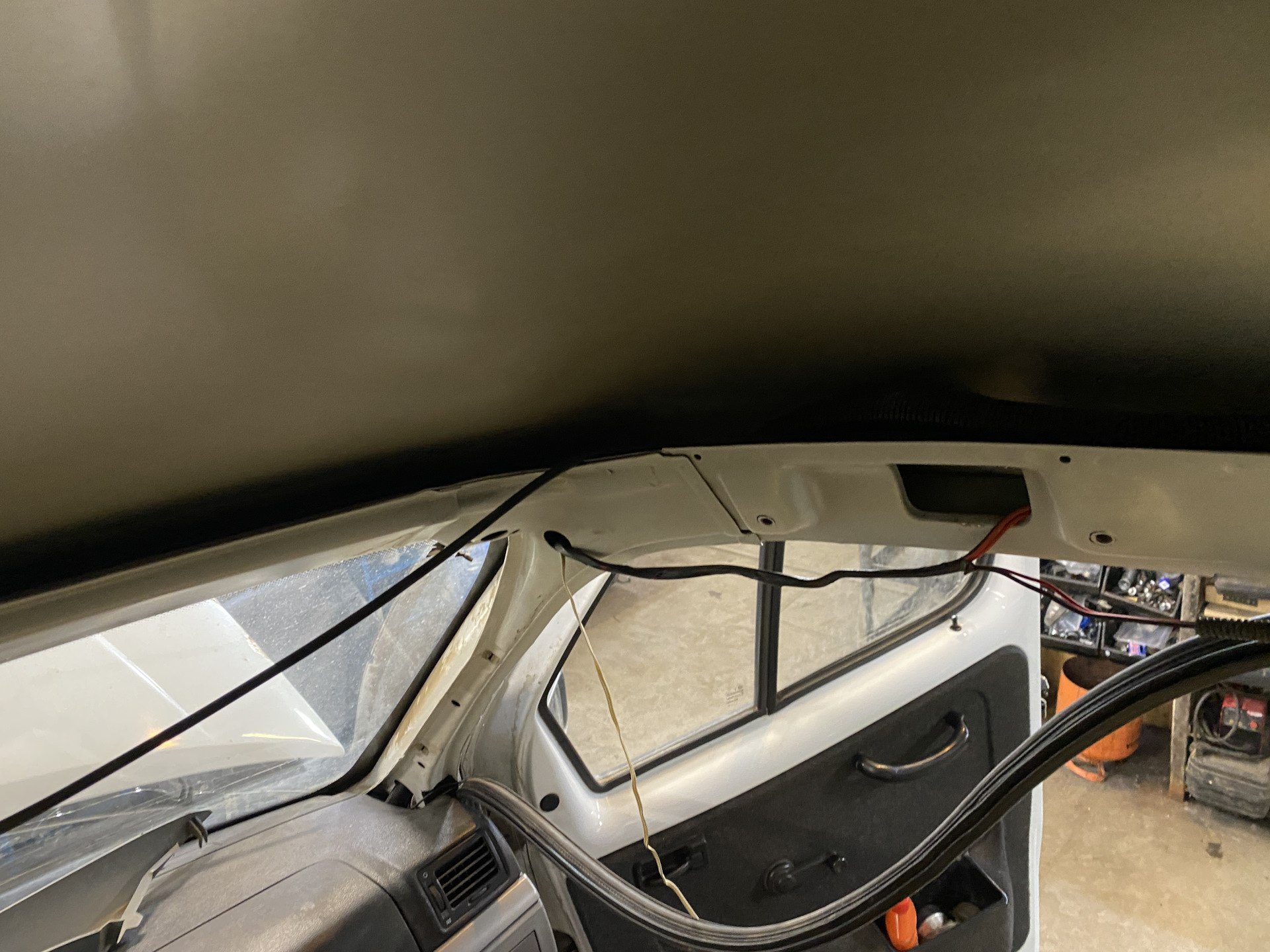

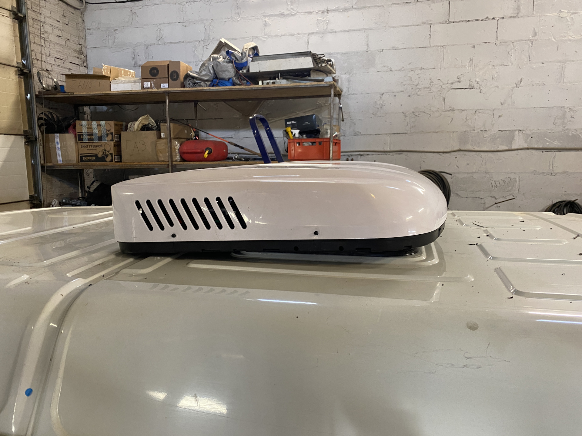

Многие к лету озадачатся установкой кондиционера. Сам монтаж простейший. Сняли люк, одели «кепку». Трудность возникает с укладкой проводки.
Сразу говорю. Работаю в фирме по установкам автономок, рефов и кондиционеров. Машина не моя.

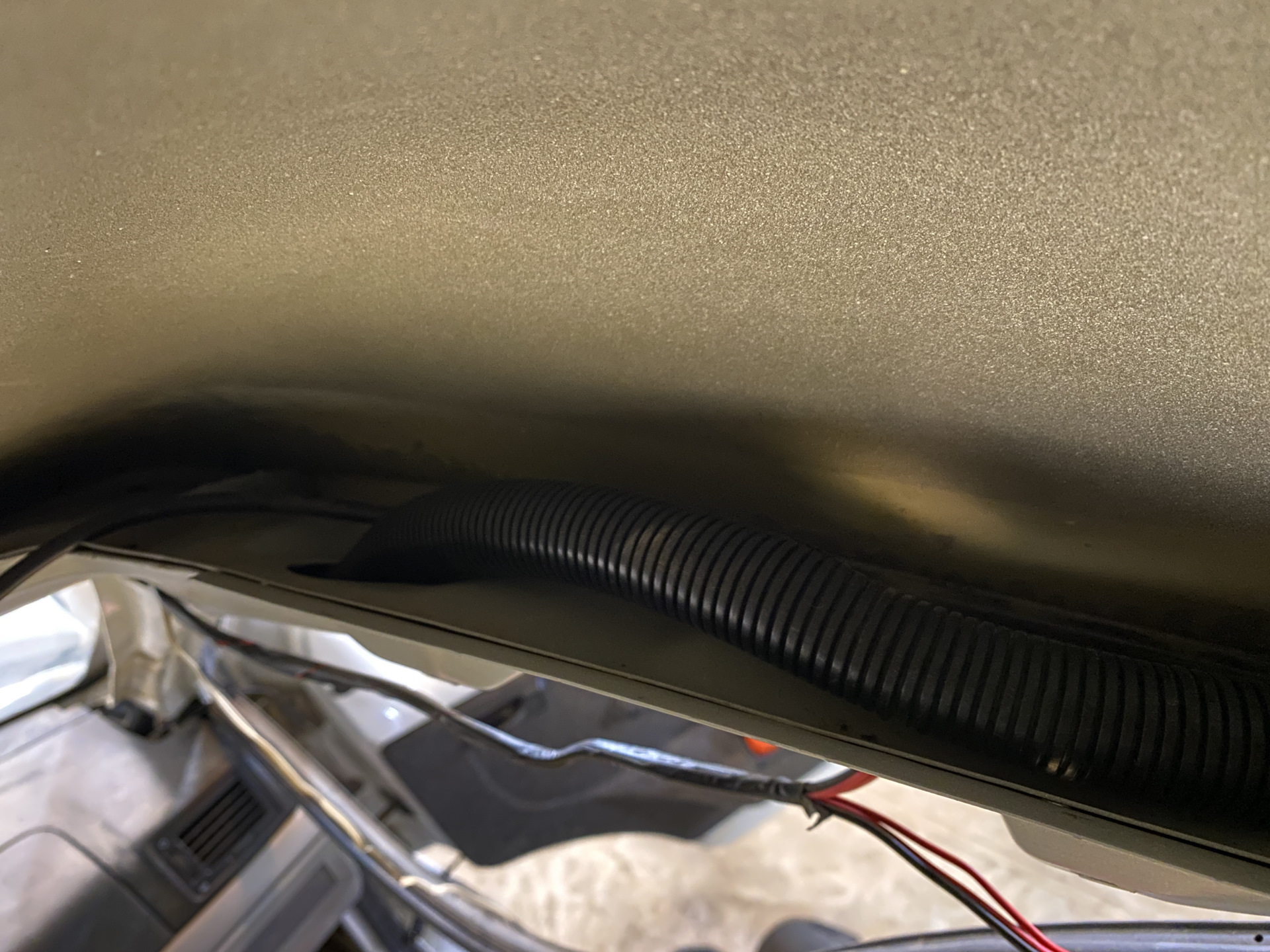

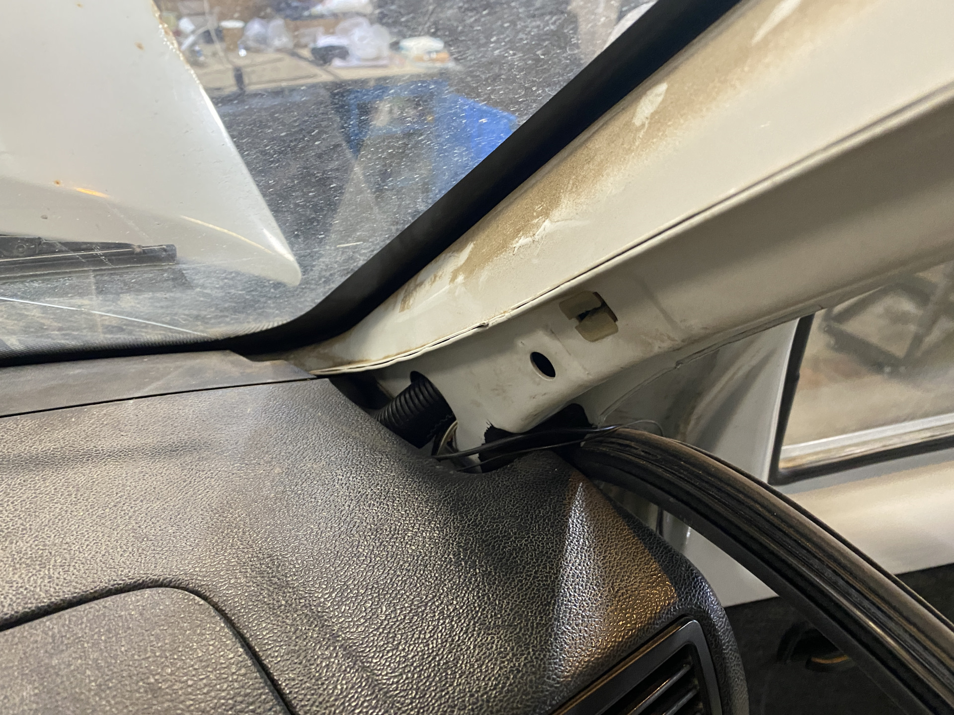

Итак. Нормальных заходов в стойки(чтоб прям в самой стойке) у нас нет. Но. Он есть в районе передней стойки. Прямо в районе крепления ручки.
Для укладки проводки понадобится снять только обивку крыши и обивку стойки.

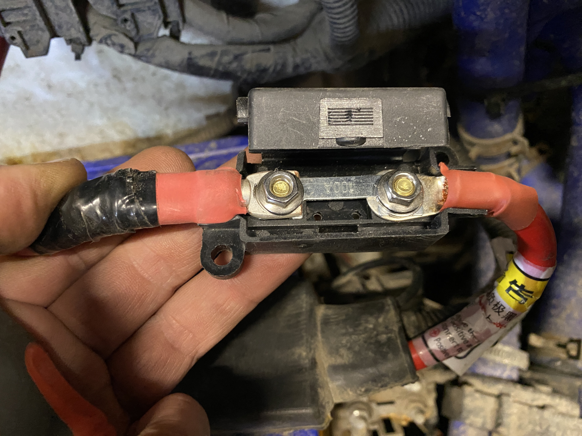

Штатного провода хватает как раз до АКБ. Удлинитель(из комплекта) не понадобится. Рассверливаем клеммы, подрезаем лишнее и подключаем.

А ничего вырезать дополнительно не надо? Всё входит в штатное отверстие снятого люка?
У меня люк маленький, а сейчас соболя идут с большим люком.
Не знал, что разные люки на машинах. У меня Соболь 19 гв. Размеры люка как на авто на снимке. Входит без резки.
Размеры скинь. Сравню со своим.
Сейчас не могу. У меня в бортжурнале есть фото сверху.

А сколько установка кондиционера полностью занимает по времени?
Пару-тройку часов. Как пойдёт. На этой почти час люк снимали.

Я не догадался так провести провод, кое как впихнул под накладку стойки, сечение проводов приличное конечно.
Я дополнительно параллельно кинул провода с генератора на блок силовых предохранителей под капотом и с блока на аккумулятор. Без дополнительных проводов с включенным кондеем была просадка напряжения около 0,4 В вроде, точно не помню, с доп проводами просадки практически не было. Ещё до установки кондея был установлен генератор на 150 А вместо штатного 120 А (на каминс) который как раз начал делать мозги — выдавал 13,8 В напряжения. Кстати генераторы абсолютно одинаковые по размерам, поэтому есть сомнения что новый реально на 150 А, но как это проверишь. А так всё лето каждая поездка со включенным кондеем, с аккумулятором и запуском от него проблем не было вообще, генератор полностью обеспечивал все потребление.

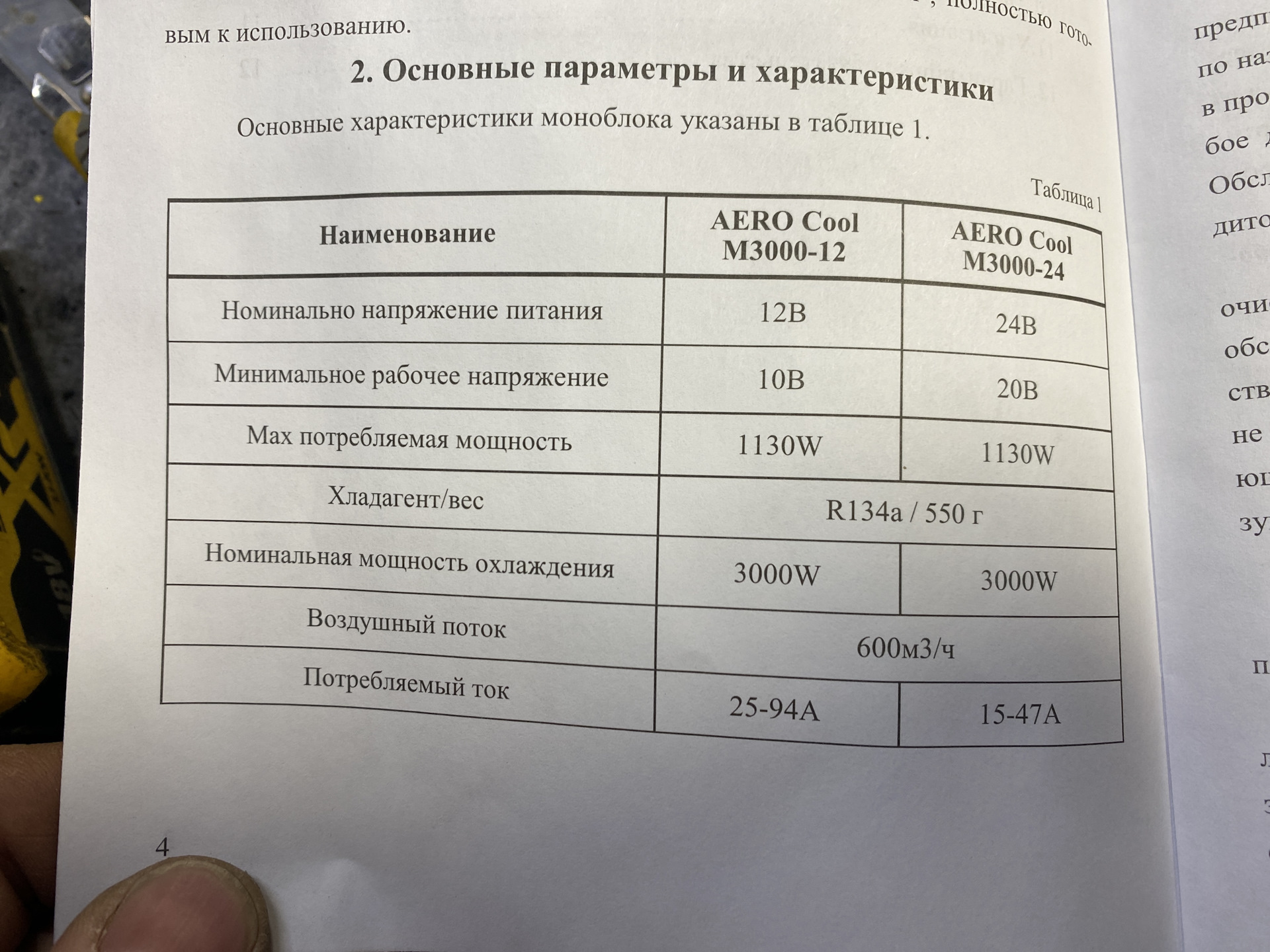

Аиркулл3000. Ниже в коминтах фотка есть из документации. Там модель указана
И вы не замерили реальное потребление тока в разных режимах?
Нет. Я сам не сторонник таких кондиционеров. Нагрузка на гену слишком большая. На ХХ гена у многих не тянет.
генератор у камня даже спираль не вывозит на холостых) Потому и интересно, сколько такие кондеи в реальности жрут. Знаю один соболь змз про, так туда ставили какой-то адский тюненный генератор, с кнопкой возбуждения. Владелец писал про "Потребление тока до 80-90А"
Но при этом, есть отзыв про соболь со стоковым генератором, с парой свинцовых акб, где людям нравится работа подобного кондея, в т.ч. на стоянке.
Есть подозрение, что они жрут как-то не одинаково в зависимости от производителя и модели.
Я сам думал про такой вариант в дополнение к тому, что стоит в штатной печке и под брюхом.
Если потребление тока будет в районе 40-50 А в среднем при каком-то там удержании температуры, то мои акб в салоне смогут продержать такое 3-4 часа теоретически. Там сборка из свежих lifepo4 на 200+Ач Но никто пока не показал реальные замеры)
У меня нечем мерить. А так, гена минимум 120-140 ампер нужен.

Тут не суть в мощности кондея. Хозяин — барин.
Суть поста показать, где можно аккуратно провести проводку.
Там не только проводку провести можно, но и шланги обычного компрессорного кондиционера :) Стойка вообще довольно просторная внутри.
Там заход очень тесный. На иномарках — со свистом, а у Бизнеса очень тесно. Не думаю что два шланга свободно зайдут.
Чуть-чуть подпилить и выгнуть выштамповку — и всё прекрасно заходит. Правда, залезть туда можно только осцилляторной пилой.
Задача была без болгаринга 😉
Задачка со звёздочкой, учитывая что соболь — это вообще не автомобиль, а, если угодно, набор-конструктор. Или приключение.
