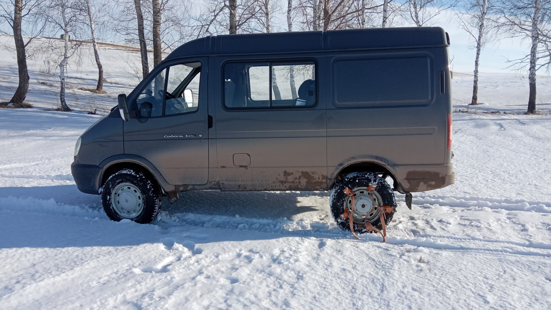

Полноприводный дизельный Соболь 4х4, куплен с пробегом 7500 км в стандартном заводском исполнении. Потихоньку переделываю под себя. Ничего особенного, стандартный набор: лифт подвески, восемь амортизаторов, уазоступицы с хабами, раздатка ГАЗ-66, МКПП 6 от MB Sprinter.

Не че себе, не чего особенного, нормальный такой набор переделок намечается. Да и с приходом Вас.
Спасибо. Написав это, я имел ввиду сделано то, к чему идут многие владельцы полноприводных Соболей ).
Спасибо!
Ну, тогда стандартно — с приездом.
