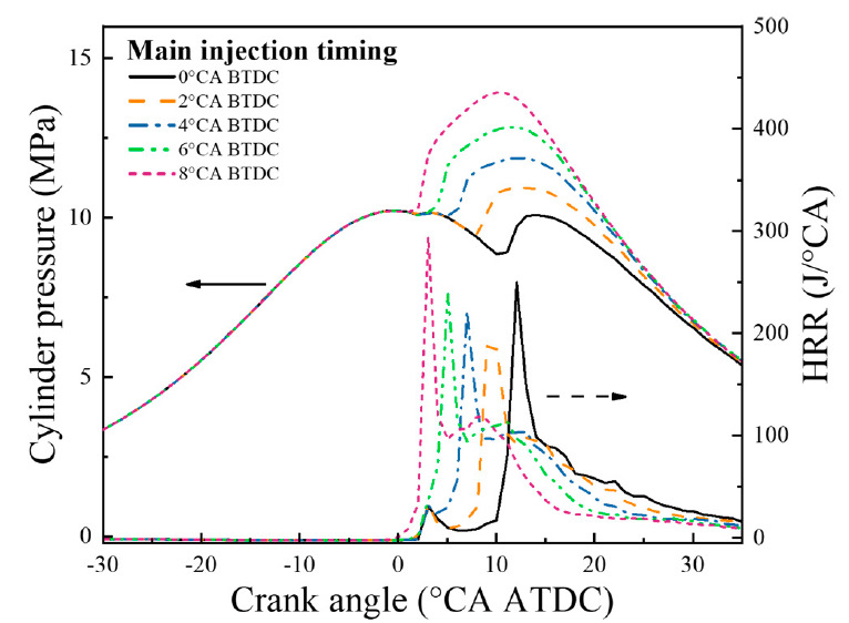

Угол опережения впрыска, он же угол опережения подачи топлива (start of injection angle, SOI) — это положение коленвала, при котором происходит открытие топливного инжектора, и начинается впрыск топлива в камеру сгорания. УОВ измеряется в градусах поворота коленвала (crank angle, CA) от верхней мертвой точки (ВМТ, top dead center, TDC). То есть УОВ определяет момент времени открытия топливного инжектора относительно момента времени достижения поршнем ВМТ в конце такта сжатия. В научной и технической литературе для значений УОВ применяются две зеркальных системы измерения: "до ВМТ" (before top dead center, BTDC) и "после ВМТ" (after top dead center, ATDC). Значение одного и того же угла опережения в этих двух системах будет с противоположным знаком. В прошивке Denso используется система измерения "до ВМТ" (BTDC): положительные значения УОВ означают опережение открытия инжектора относительно ВМТ, отрицательные — запаздывание относительно ВМТ.
Угол опережения впрыска существенно влияет на процесс сгорания топлива и, как следствие, на основные характеристики двигателя. Чем дальше от ВМТ находится поршень на такте сжатия, тем ниже давление и температура в цилиндре. Поэтому чем раньше от ВМТ начинается впрыск топлива, тем ниже температура в цилиндре в начале впрыска, и тем больше времени пройдет с момента начала впрыска до момента воспламенения смеси. Этот интервал времени называется задержкой воспламенения (ignition delay). Чем больше задержка воспламенения, тем больше топлива успеет поступить в цилиндр и смешаться с воздухом к моменту начала воспламенения, что приведет к более интенсивному выделению тепла и большему росту давления в цилиндре на начальной фазе горения (premixed combustion). Если сделать УОВ слишком ранним, давление в цилиндре начнет интенсивно расти еще до достижения поршнем ВМТ, что приведет к росту потерь на оставшейся части такта сжатия и снижению эффективности работы двигателя. Позднее начало впрыска наоборот "растягивает" кривую давления, снижая пиковое значение и сдвигая весь график вправо в сторону более поздних углов. При этом растут тепловые потери в стенки/поршень и ОГ, тепловая эффективность двигателя падает. При оптимальном УОВ основная фаза горения топлива (phase 2 на рисунке) начинается практически сразу после ВМТ, а момент сгорания половины топлива, а точнее выделения половины тепла (в литературе — CA50), прийдется приблизительно на 10 градусов после ВМТ.
При настройке УОВ также необходимо учитывать максимально допустимое рабочее давление в цилиндре. Оно обусловлено механическим пределом прочности деталей, при превышении которого двигатель разрушится. В различной литературе приведены предельные значения 18 — 22 МПа. Так же у двигателя есть конструктивное ограничение по максимально допустимой скорости роста давления в цилиндре, порядка 1 МПа/градус КВ. Из-за этих ограничений в некоторых режимах необходимо установить угол опережения впрыска меньше, чем наиболее оптимальный УОВ с точки зрения эффективности / КПД двигателя. Кроме того при ранних углах опережения и, как следствие, высокой скорости нарастания давления в цилиндре работа двигателя будет сопровождаться повышенным шумом (стуком). Ограничения по рабочему давлению в цилиндре необходимо учитывать и при настройке других параметров, влияющих на него: цикловой подачи топлива, давления наддува.

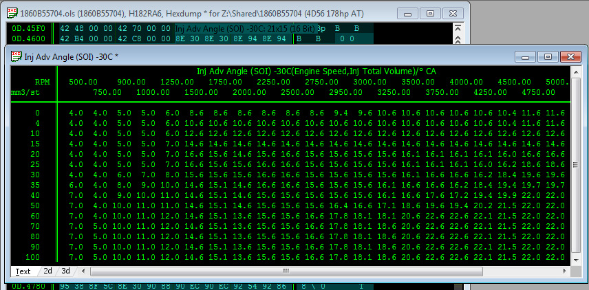

Перейдем к таблицам углов опережения впрыском в прошивке. Ниже — таблица УОВ для температуры ОЖ + 80С. Углы указаны в системе BTDC, то есть плюсовые значения — это углы до ВМТ, минусовые — после ВМТ.
Длительность задержки воспламенения топлива в миллисекундах не зависит от частоты вращения коленвала. При 1000 об/мин средняя угловая скорость вращения коленвала составляет 6 градусов в миллисекунду, а при 4000 об/мин — в четыре раза больше, 24 град/мс. Это означает, что с ростом скорости вращения коленвала необходимо увеличивать УОВ в градусах положения КВ от ВМТ, чтобы начать впрыск с тем же опережением по времени в миллисекундах от момента достижения поршнем ВМТ. Поэтому угол опережения впрыска в таблице УОВ увеличивается с ростом оборотов КВ. Зависимость УОВ от цикловой подачи топлива похожая: чтобы успеть впрыснуть большее количество топлива при том же давлении требуется больше времени, а значит необходимо или увеличить УОВ и/или увеличить давление в топливной рампе, чтобы сократить длительность впрыска.
Отдельно стоит обратить внимание на отрицательные значения углов опережения впрыска в таблице в зоне малой и средней нагрузки. Как писал выше, с точки зрения топливной эффективности в идеале половину топлива необходимо сжечь приблизительно к 10 градусам после ВМТ, а у Денсо на этих углах только-только начинается впрыск, то есть УОВ при малой и средней нагрузке сделаны сильно позднее оптимальных. Не готов утверждать на 100%, но скорее всего поздние, отрицательные, углы обусловлены соображениями минимизации выбросов NOx: при поздних углах опережения впрыска выбросы NOx снижаются, пусть и ценой снижения эффективности работы двигателя. Для сравнения, ниже таблица УОВ из прошивки двигателя 4N15 третьего спорта, там всё еще хуже:
Отвлеклись на экологию, возвращаемся к УОВ. Значения УОВ сильно зависят от температуры воздуха на впуске: чем ниже температура воздуха тем больше задержка воспламенения, а значит тем более ранний УОВ необходимо выставить системе управления. В прошивке есть 4 таблицы УОВ для разных температур ОЖ, от -30 до +80С. При промежуточных значениях температур значение УОВ вычисляется интерполяцией по двум смежным таблицам, то есть фактически базовый УОВ прописан в прошивке в виде трехмерной таблицы.

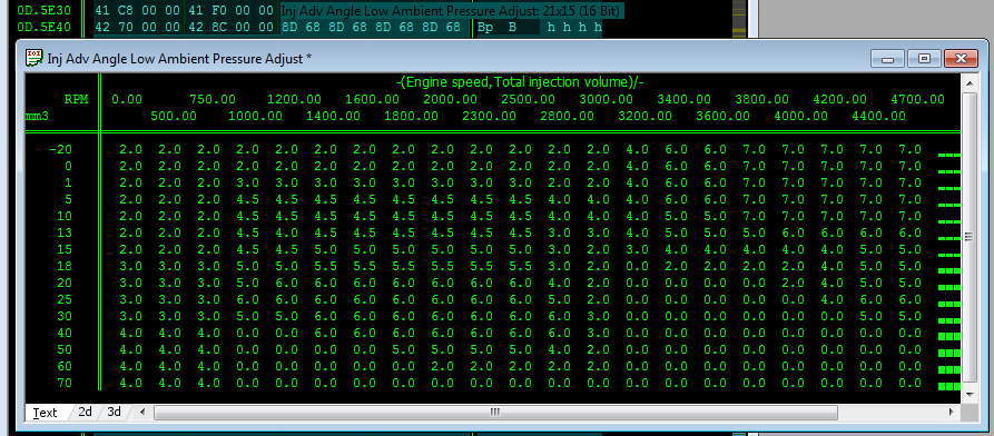

Еще один фактор, влияющий на УОВ — внешнее атмосферное давление, чем ниже давление — тем более ранний угол опережения впрыска. Ниже — таблица поправок УОВ от атмосферного давления:

В таб. 12. Какое низкое атм. давление тут приводится?
Интересно с каким шагом корректировка происходит. К примеру 1 кПа, или 3 кПа… Или изменение плавное?
Если речь про рис. 6 с коррекциями давления — 50кПа это где то 5.5 тыс над уровнем моря. Для жителей Анд высоты 4-5 тыс м вполне актуальны, а митцу в южной америке присутствуют. Причем ранние версии прошивок были всего до 70кПа (3тыс м), потом выпустили специальный патч, чтобы машинки ездили и главное запускались в условиях высокогорья. То есть на мицубане теоретически можно заехать на Эльбрус )
Изменение значений из таблиц будет плавное — промежуточные значения считаются интерполяцией. Более того, если таблица — это "плоскость" с линейной зависимостью от обоих параметров, то можно завести мини таблицу 2x2 только из 4 граничных значений, и все будет отлично работать во всем диапазоне значений.
Точность — сколько знаков позволяет single, столько и будет. Японцы вообще любят вбивать всякие константы с бессмысленной точностью, например 101.333 кПа для одной атмосферы ) Точность значений с датчиков определяется разрядностью АЦП, в SH7058 это 10бит, то есть минимальный шаг = рабочий диапазон / 1024. В случае давления это 350кПа / 1024 то есть приблизительно 1/3 кПа
Я вот про эту табличку- "Рис. 12 Таблица поправок углов опережения впрыска (УОВ) от цикловой подачи топлива и скорости вращения КВ при низком атмосферном давлении, в градусах положения коленвала до ВМТ".
Но в принципе понял, вроде. Вопрос возник потому как машина с какой то блуждающей неисправностью у меня. То едет, то не едет… Может "пердеть", звенеть, громыхать итд. А может почти как "электричка":)…
Тут недавно сканером смотрели. Показания датчика давления во впускном, и датчика того что в мозгах, отличаются, примерно на 1.5-2 кПа. Вот и думаю… Диагност говорит не должно такого быть.
А, теперь понял вопрос про таблицу 12. Там коэффициент от атм. давления, как и в случае VGT.
Т.е. коррекция только ниже 90 кПА?
Да, с 90 кПа
