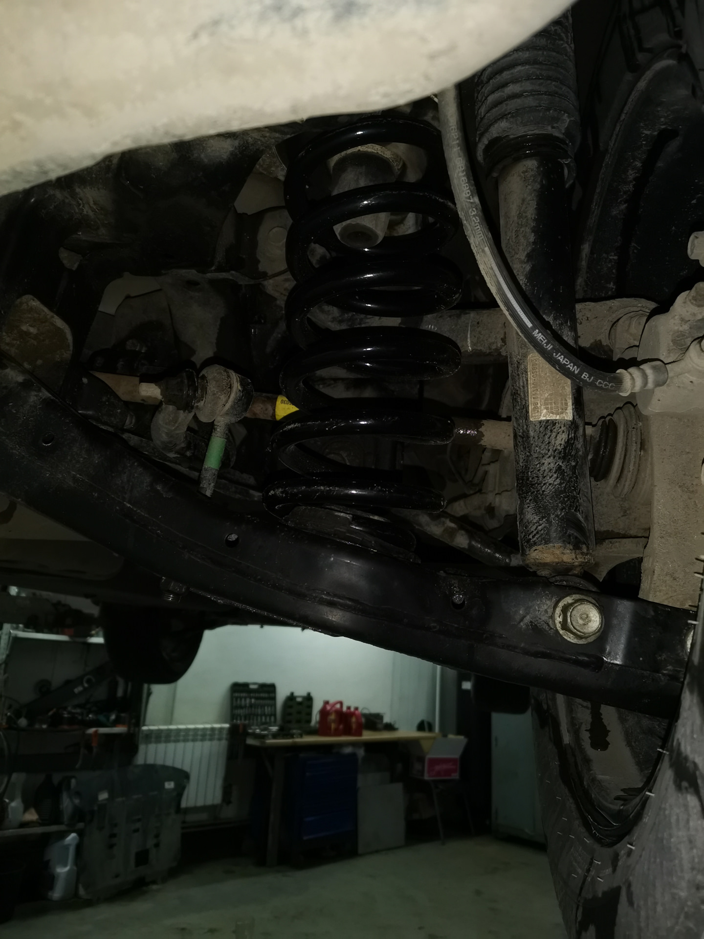

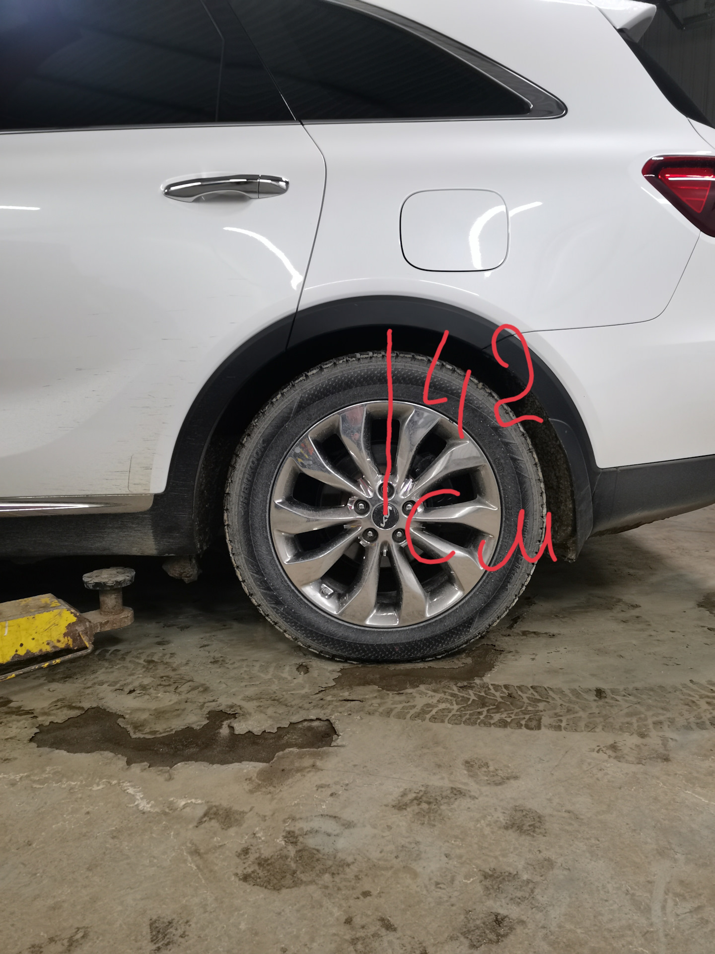

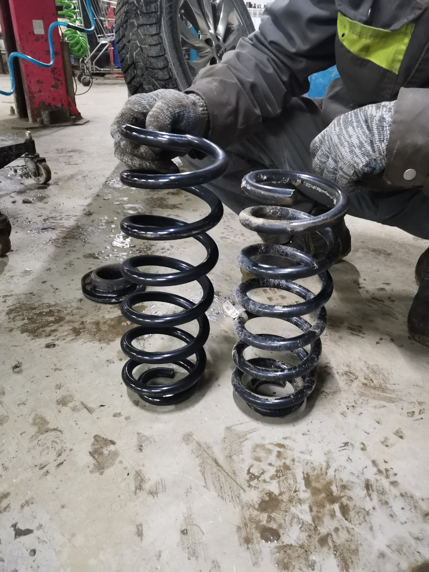

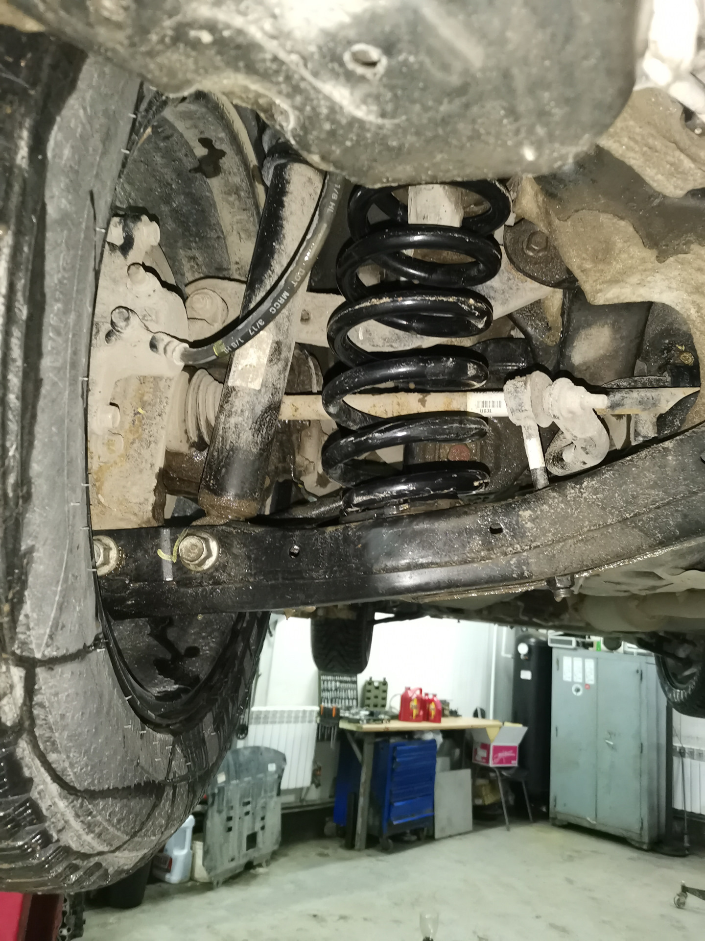

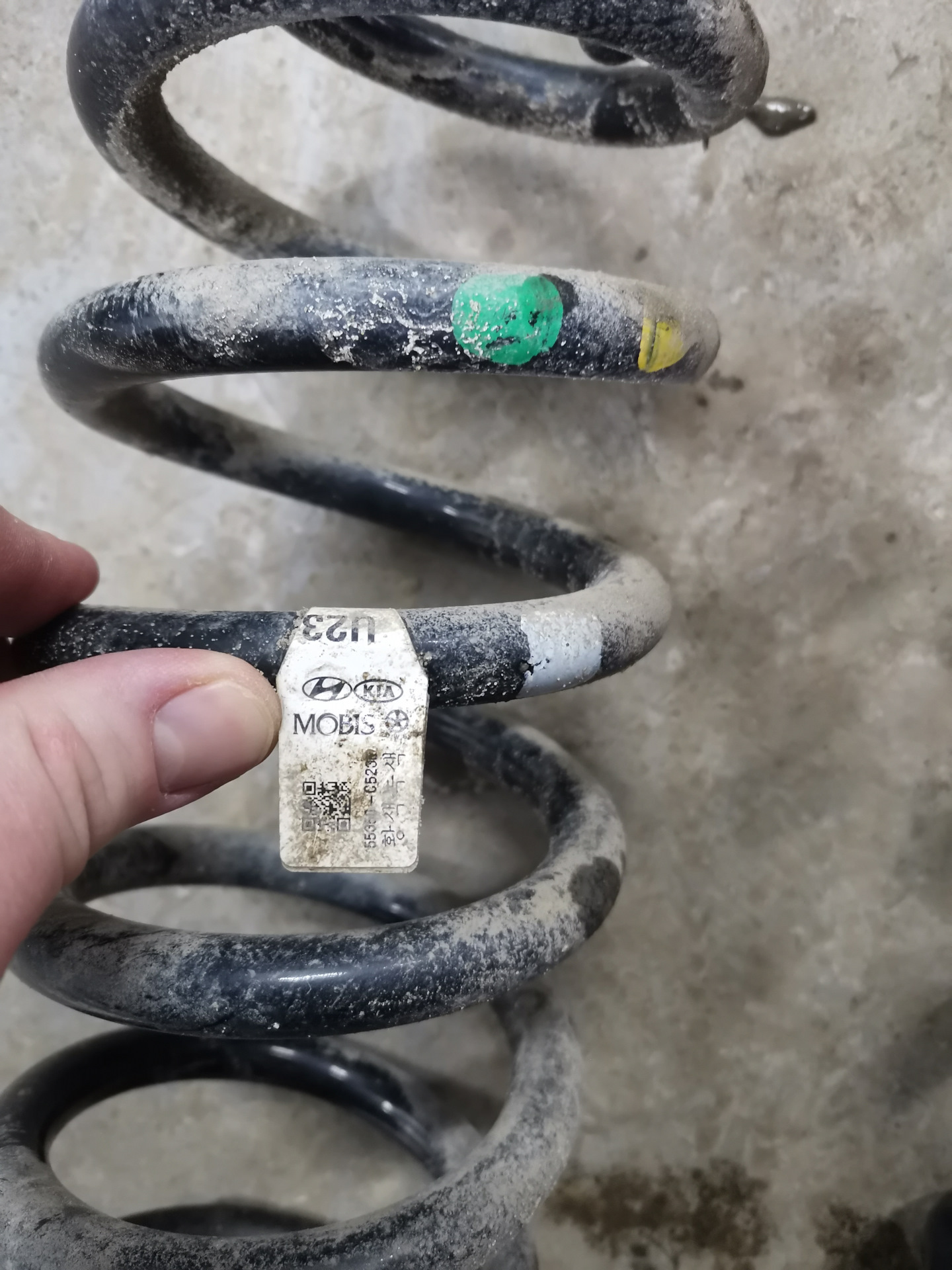

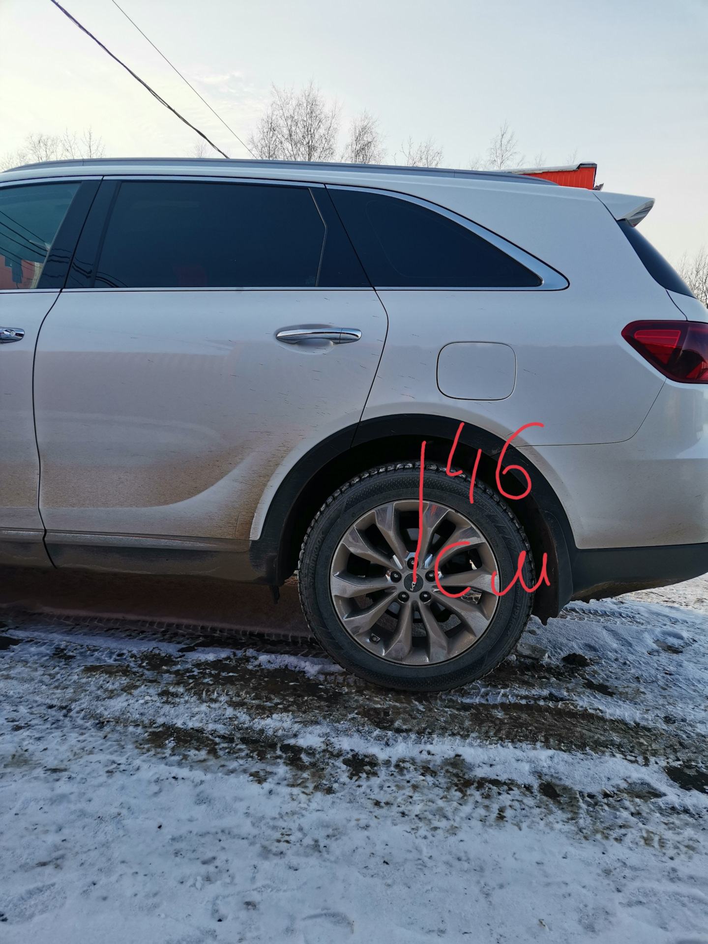

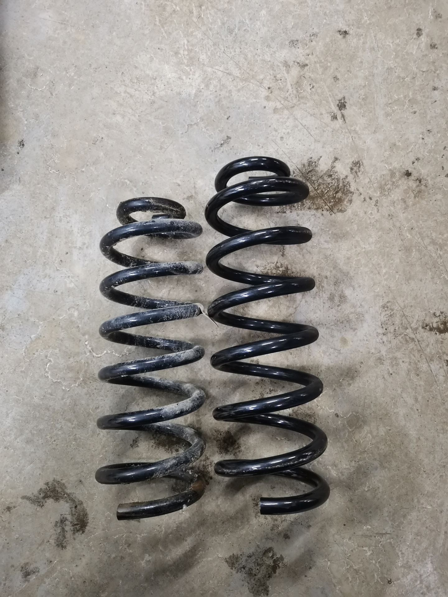

Как у всех(или у большинства) просели задние пружины, не сильно конечно, колеса до арок не дошли, но вот поведение машины не нравилось, на волнах раскачивалась и пробивала. А после лежачих зад качался пару раз. При загрузке и говорить не чего. А летом в планах по путешествовать на дальняки. С недавних пор семья стала на 1 человека больше, а значит и вещей с собой будет гораздо больше. Нужна надежность и хорошая работа подвески. К амортизаторам претензий нет, они обычные, не самовыравнивающиеся, поэтому меняем только пружины. Выбор есть, Клаксон, Фобос, от Толика и тд… Отзывы не однозначные. Ну а я не первый раз беру в Koreasprings и проблем не было. Значит и в этот раз будут они.
Ну а далее в сервис на замену, в этот раз решил доверить им, толи обленился, толи годы идут…
Поведение машины на одних и тех же участках изменилось в лучшую сторону, а лежачих теперь глотает.
Покатавшись 3-4 дня сделал развал/схождение и теперь наслаждаюсь.
Всем ровных дорог, без ям!

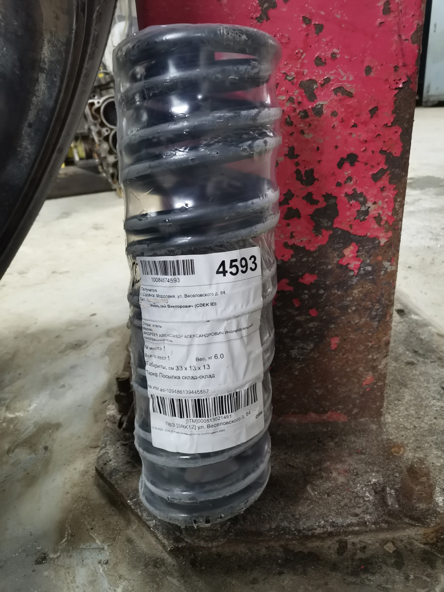

Пружины усиленные с +20мм к клиренсу или другие? Тоже задумался о замене.
Просил специально без завышения, можешь у них спросить на сайте
У вас простая пружина с завышением +20мм.
Donsyb
Если по замерам, то это простая пружина с завышением +20мм. Усиления на пружине не видно — диаметр не отличается, пружина растянута просто. Надо поинтересоваться у автора как эксплуатация проходит. И как передняя ось ведет себя в динамике.
Пружины отличные, зад не пробивает как раньше, по отношению к переду есть не большая разница, чуть жоще и энергоемкость больше
Перед ниже? Сколько высота?
Не измерял
Заказывал пружины по этой ссылке, без букв SL?
koreasprings.ru/product/p…lya-kia-sorento-3-zadnie/
